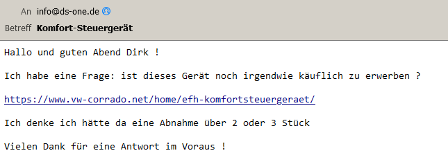

    Das Problem hatte schonmal jemand...
    eFH Komfortsteuergerät
    Zurück Wie es dazu kam und um was es hier geht: Als ich anno 2004 unseren Corrado vom hohen Norden zum Niederrhein überführte stellte ich fest, dass die…
    www.vw-corrado.net
    Das sollte keine Wünsche mehr offen lassen. Die Frage wäre, ob man das noch kaufen kann.

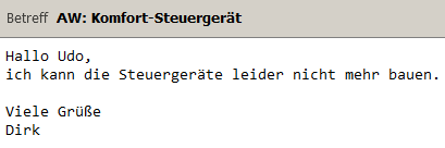

    Bin gespannt :)
  • PHÖNIX
    Golf Cabrio IG e.V.
    Reaktionen
    7.421
    Beiträge
    6.542
    777
    Karteneintrag
    ja
    Wohnort
    Tief im Wes-te-hen...
    • 14. September 2023 um 20:47
    • #11
    Wer probiert kann verlieren :(
