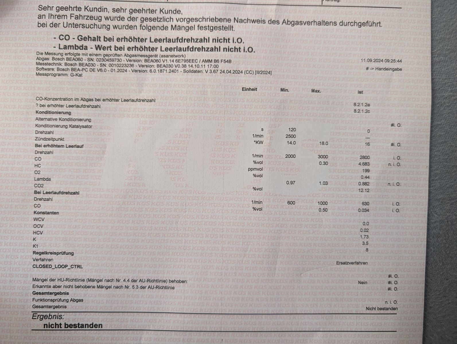

  • Wenn er Lust gehabt hätte dann hätte er (schließlich hatte er den Schlauch schon mal hinten drin) die CO-Schraube etwas reingedreht
    Statt dessen mußt du jetzt durch die Gegend fahren bis du eine Werkstatt findest die dir mit einem Schlauch hinten drin die CO-Schraube etwas reindreht
    Danach fährst du wieder zur Prüfstelle damit sie dir mit einem Schlauch hinten drin eventuell die Plakette geben
    Merkste was ? Und dann reden die von Umweltschutz :rolleyes:
    Wenn ich die Bezeichnung "G-KAT" bei einem Vergasermotor lese stellen sich mir immer die Nackenhaare auf

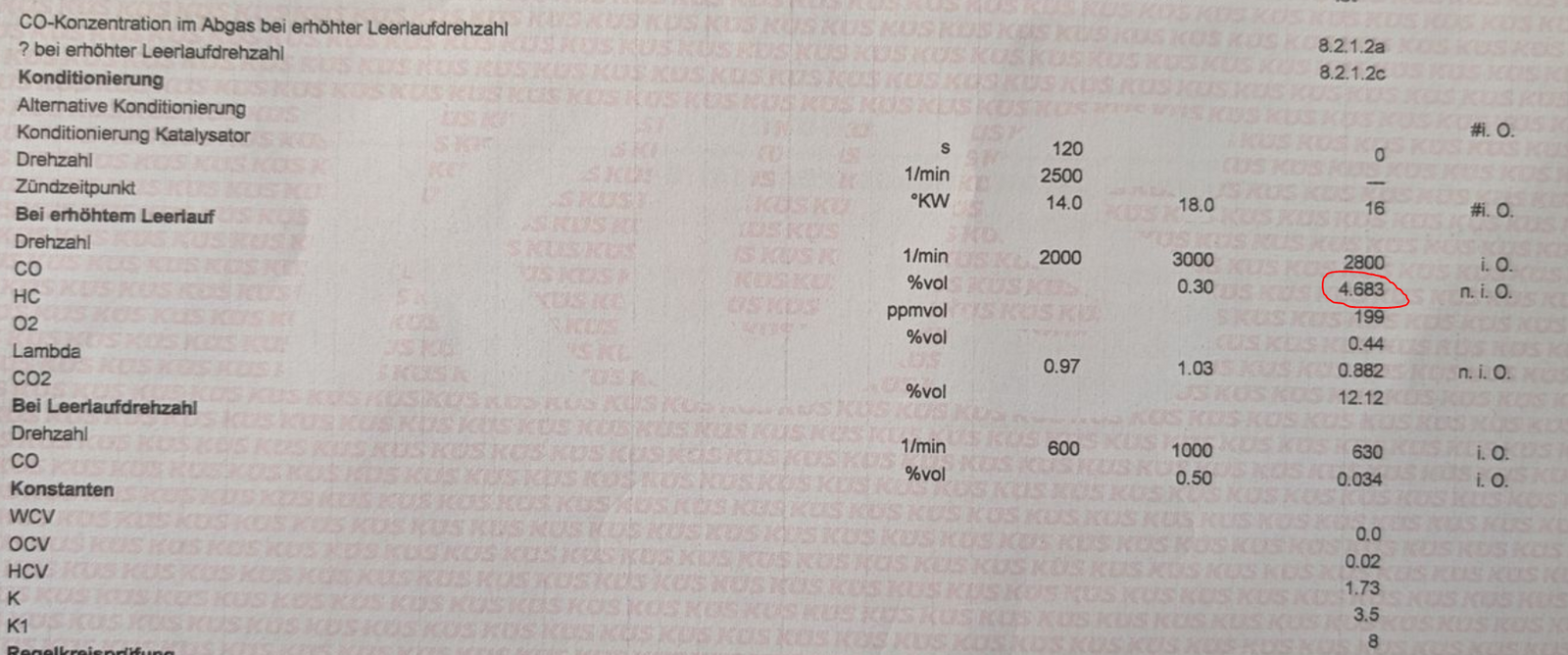

    War der Kat wenigstens knallend heiß als er gemessen hat ?
    Unser Audi besteht die AU auch nur wenn ich ihn vorher über die Bahn geprügelt habe
    Vielleicht bringt es dein Kat auch einfach nicht mehr

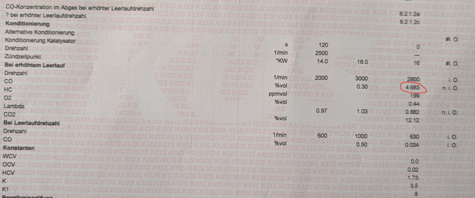

    Bei einem CO-Gehalt von fast 5 frage ich mich ob der Motor eventuell Öl verbrennt zumal er im Leerlauf zumindest gute Werte bringt

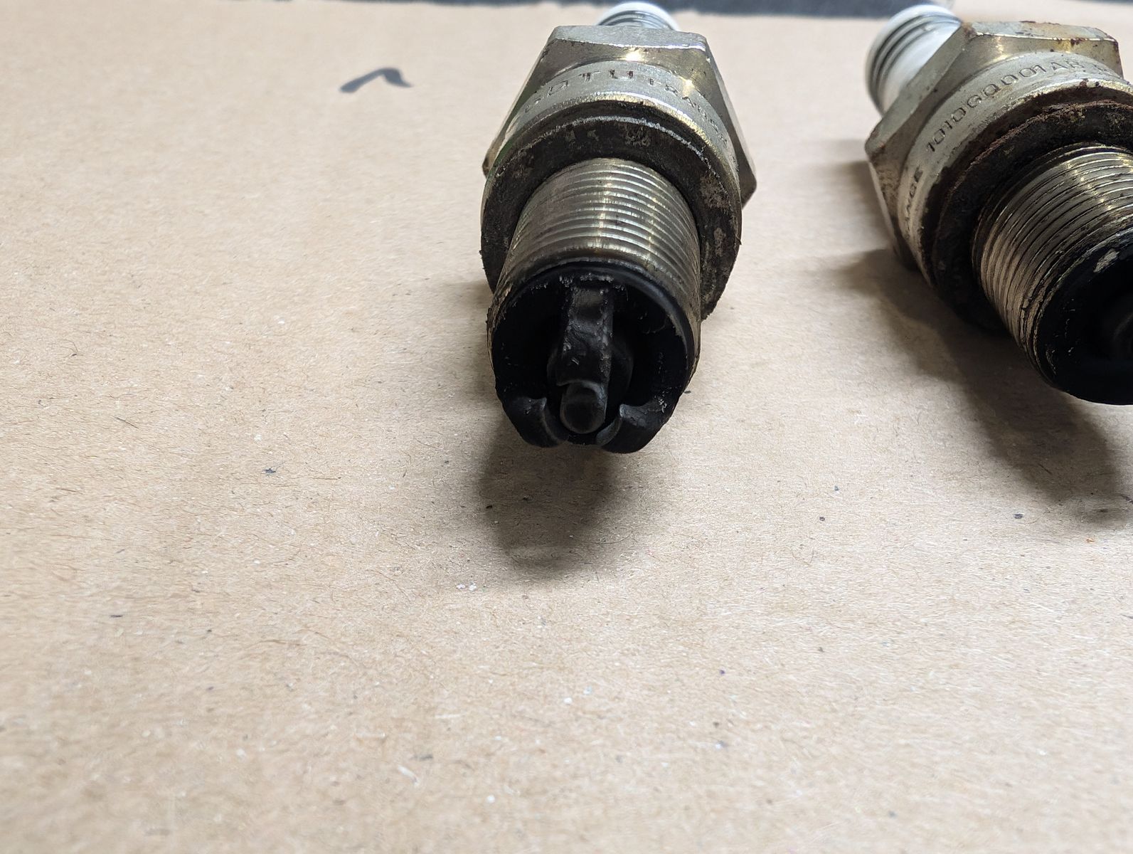

    Wie sehen die Kerzen aus ? Tiefschwarz ?
    3 Mal editiert, zuletzt von PHÖNIX (11. September 2024 um 10:55)
  • Bei einem CO-Gehalt von fast 5 frage ich mich ob der Motor eventuell Öl verbrennt zumal er im Leerlauf zumindest gute Werte bringt
    Gute Frage. Irgendwas stimmt auf jeden Fall nicht.
    Und wahrscheinlich etwas, was sich nicht mit wildem CO-Schrauben-Drehen lösen lässt.

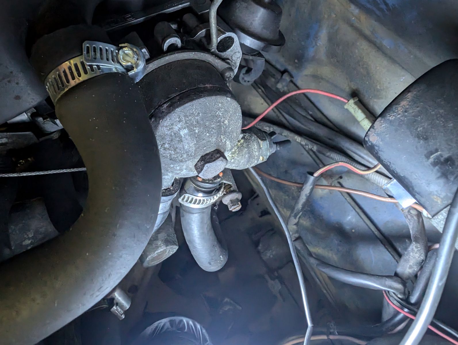

  • Ist das dieser verd.... 2E2 Vergaser ( Pierburgs Rache ) ?!
    Meine Empfehlung...runter mit dem Sch...ding und Weber Ersatz-Kit 32/34 drauf.
    Es gibt für die 2E2 nur noch wenig an Ersatzteilen.
  • Ich war gerade beim schrauber spezl in Landsberg, wir haben zusammen mit dem TÜV geschaut ob wir irgendwie AU schaffen. Aber nix da. CO zu Hoch, läuft zu Fett. Vermutung liegt auf Dichtung vom Schacht so das er öl verbrennt. Irgendwas regelt die Lambdasonde und das Steuergerät noch :/ :rolleyes: .
    Wenn wir es abstecken aber da war auch mit Rum Trixen Einstellen nicht viel zu machen.
    Etwas positives, nach etwas umher telefonieren mit den richtigen Leuten ist es wohl noch möglich den Kat auszutragen. Auch wenn das nicht mehr alle machen.
    (! Der TÜV süd hat gemeint das alles was zum Umweltschutz trägt und mittlerweile auch 20 Jahre alt ist wird nicht rückgebaut!) :sleeping: . Aber andere Kollegen haben da Wohl noch etwas Spielraum und ich denke mal Ich bekomme ihn raus den Kat.

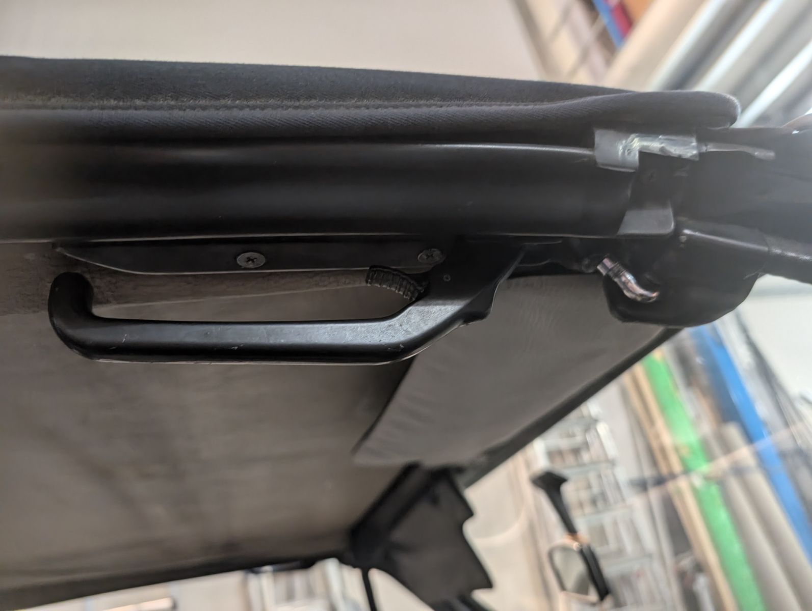

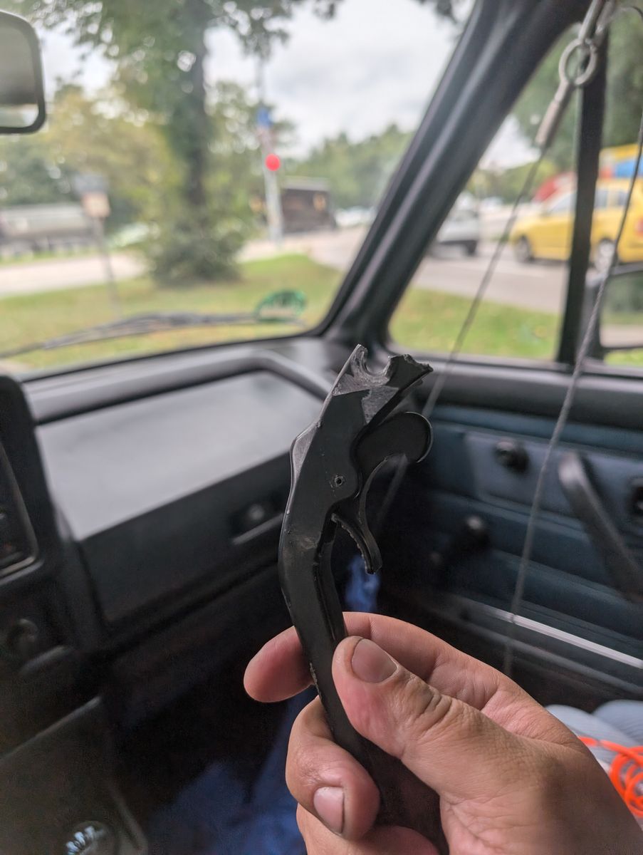

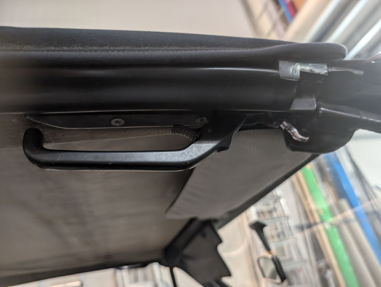

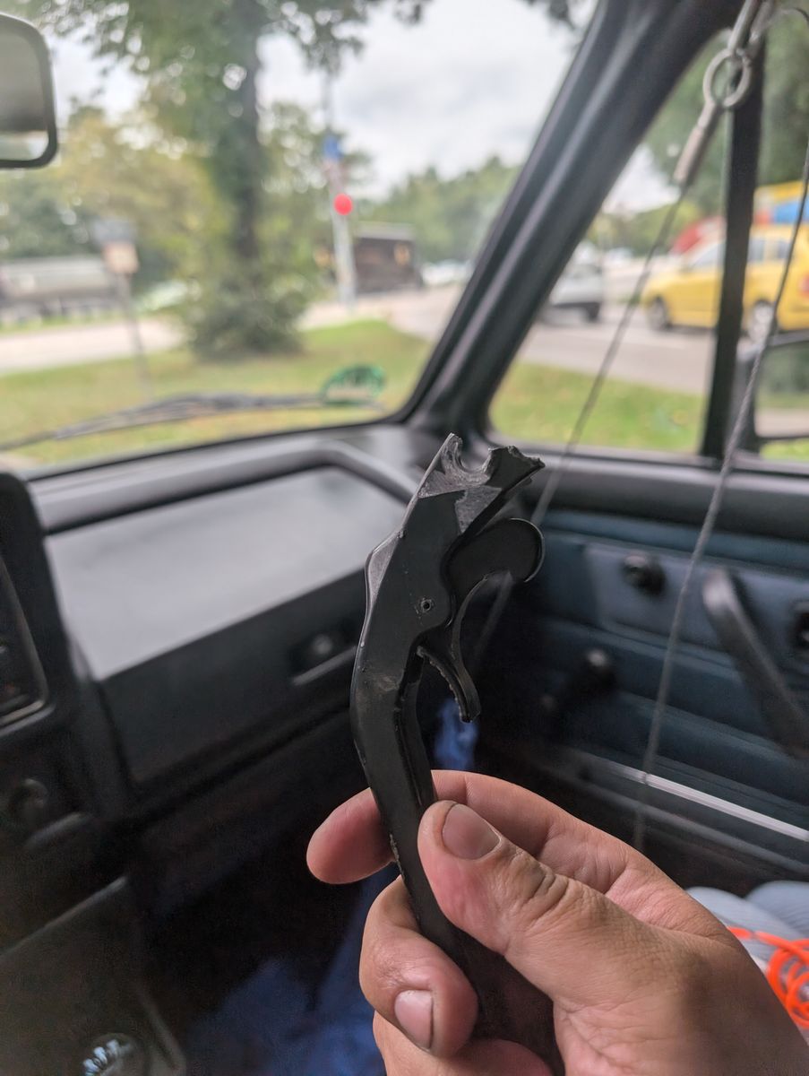

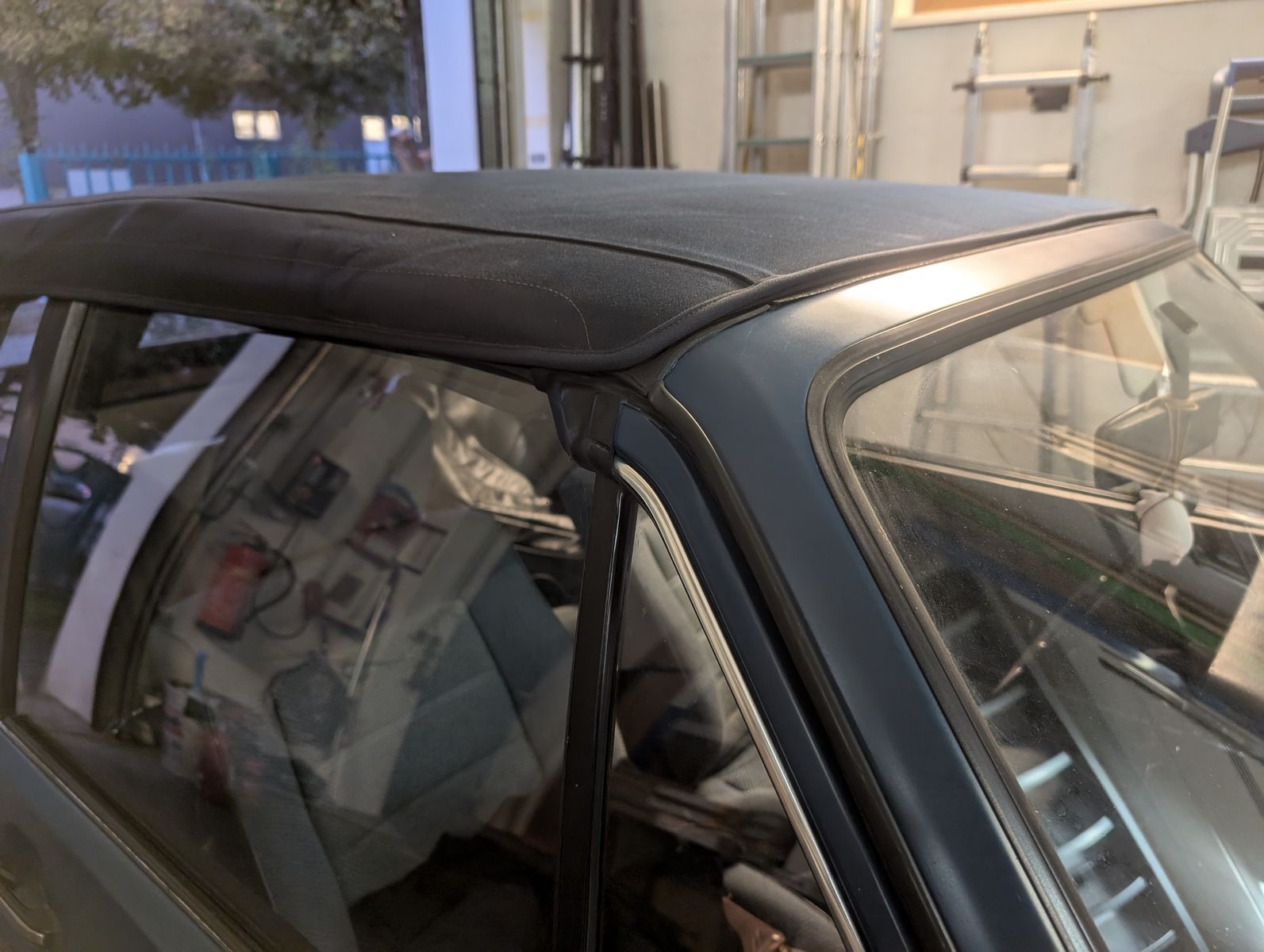

    Tja leider noch in Landshut den Hebel fürs Verdeck abgebrochen :rolleyes: wenn's läuft dann läuft's ||.
    Aber zum Glück im Kofferraum noch n Stahl Slider gehabt und schnell was improvisiert. Den heute war Dauerregen angesagt.
  • Tja leider noch in Landshut den Hebel fürs Verdeck abgebrochen :rolleyes: wenn's läuft dann läuft's || .
    Kann man wenigstens wieder kaufen.

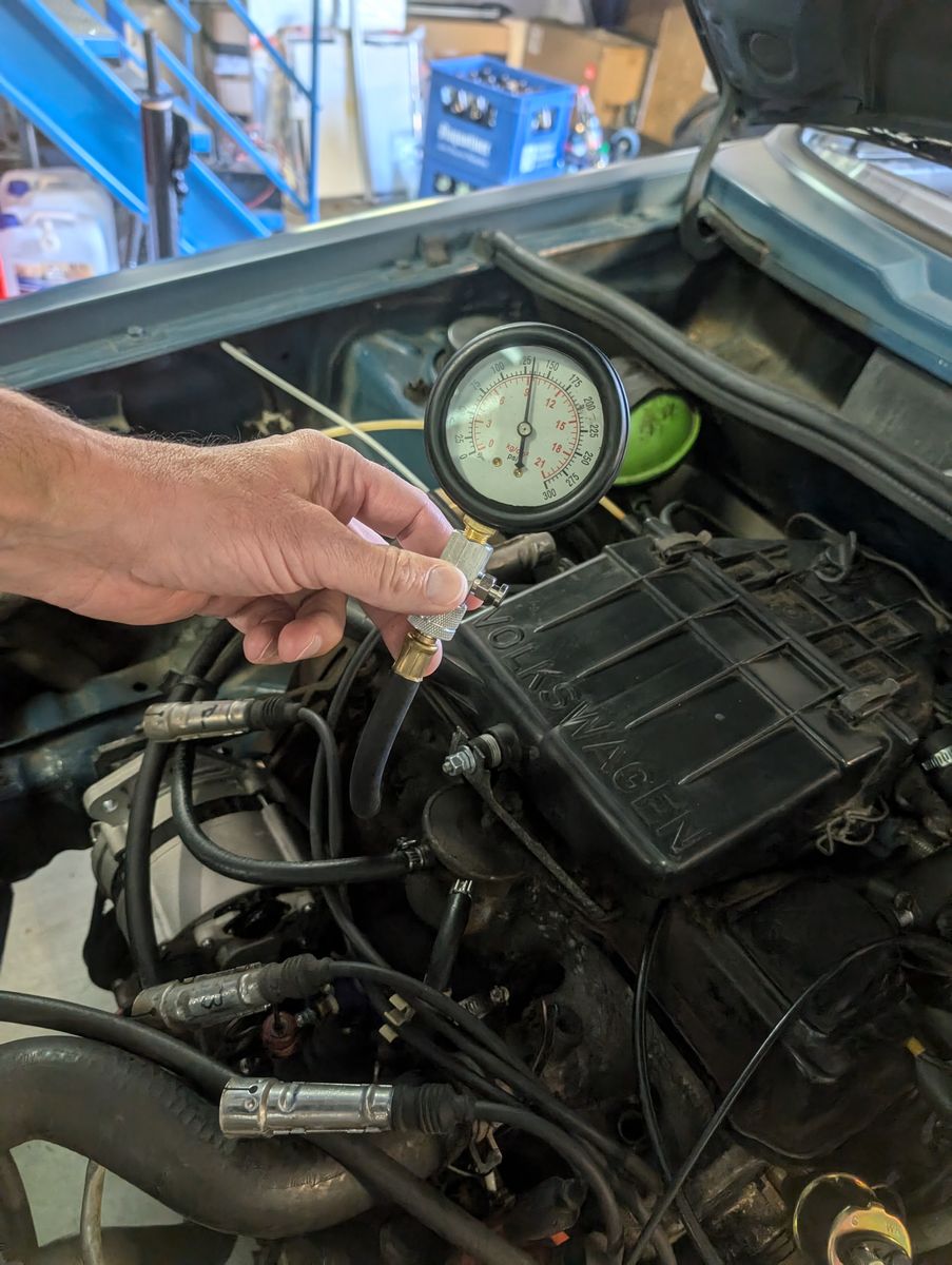

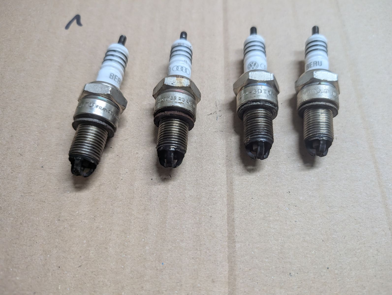

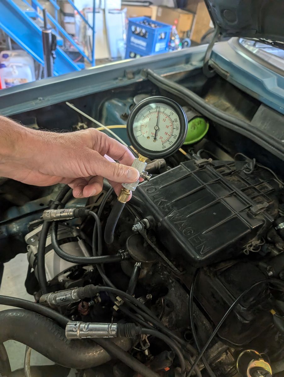

  • Heute habe ich mal die Kompression gemessen.
    Zylinder 1: 10,5 / Z 2: 10,5 / Z 3: 11 / Z 4: 11 bar.

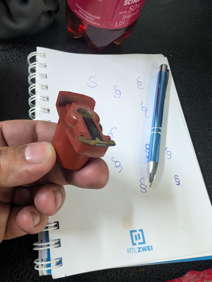

    Die Kerze sind alle schwarz.
    Der Zünd Verteiler Finger war etwas schwarz.
    Öl Verbrauch liegt bei c.a. 1l auf 1500 - 2000 km.
    Leerlauf Drehzahl bei 510( zu niedrig).
    Wenn ich nach dem Gasgeben ihn rollen lasse hab ich ab und zu Fehlzündungen. Ab und zu haut er eine kleine schwarze Rauchwolke raus.

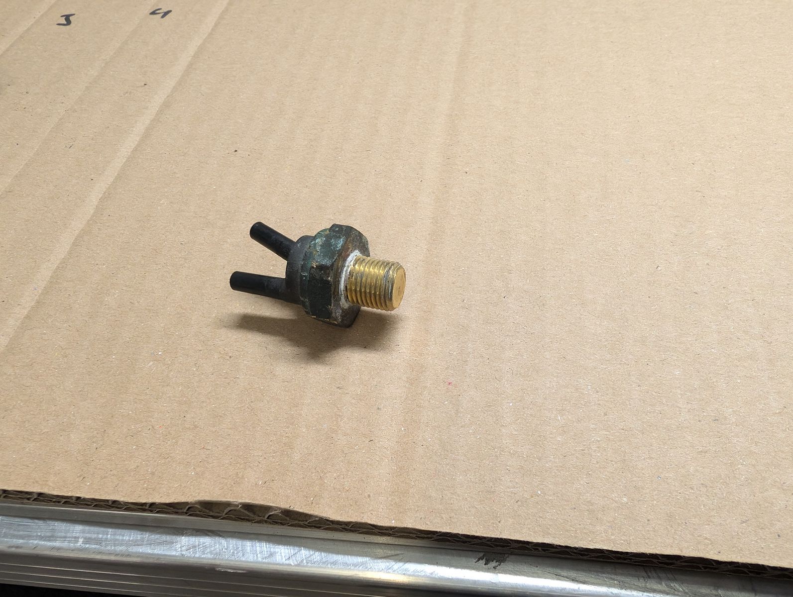

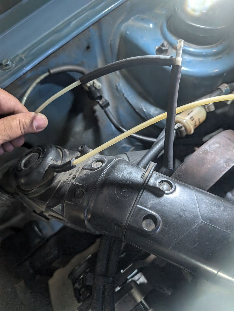

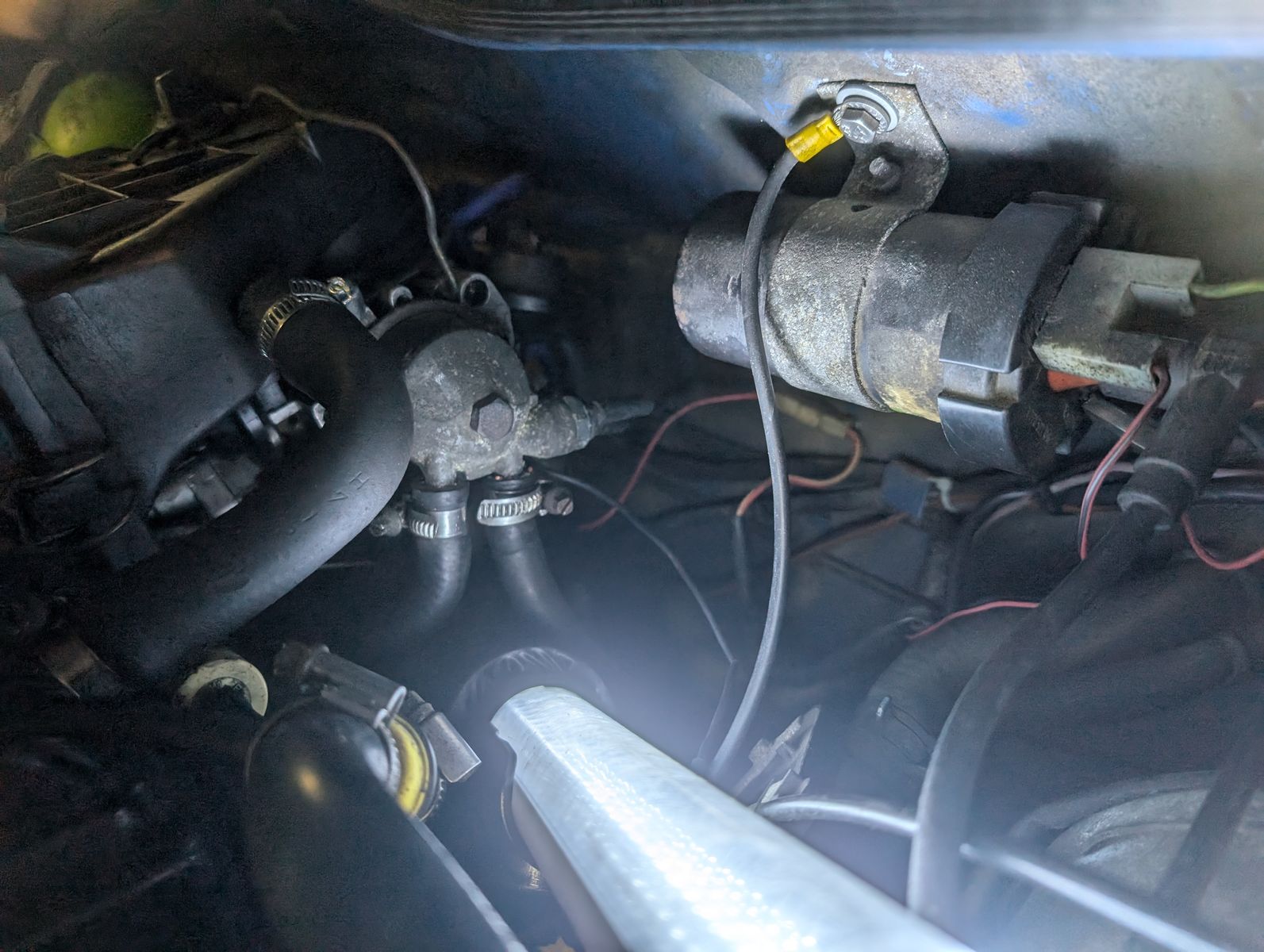

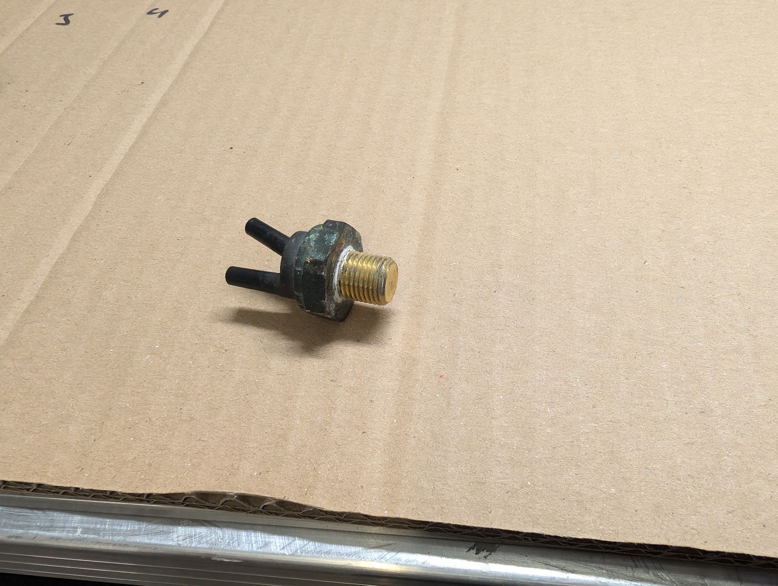

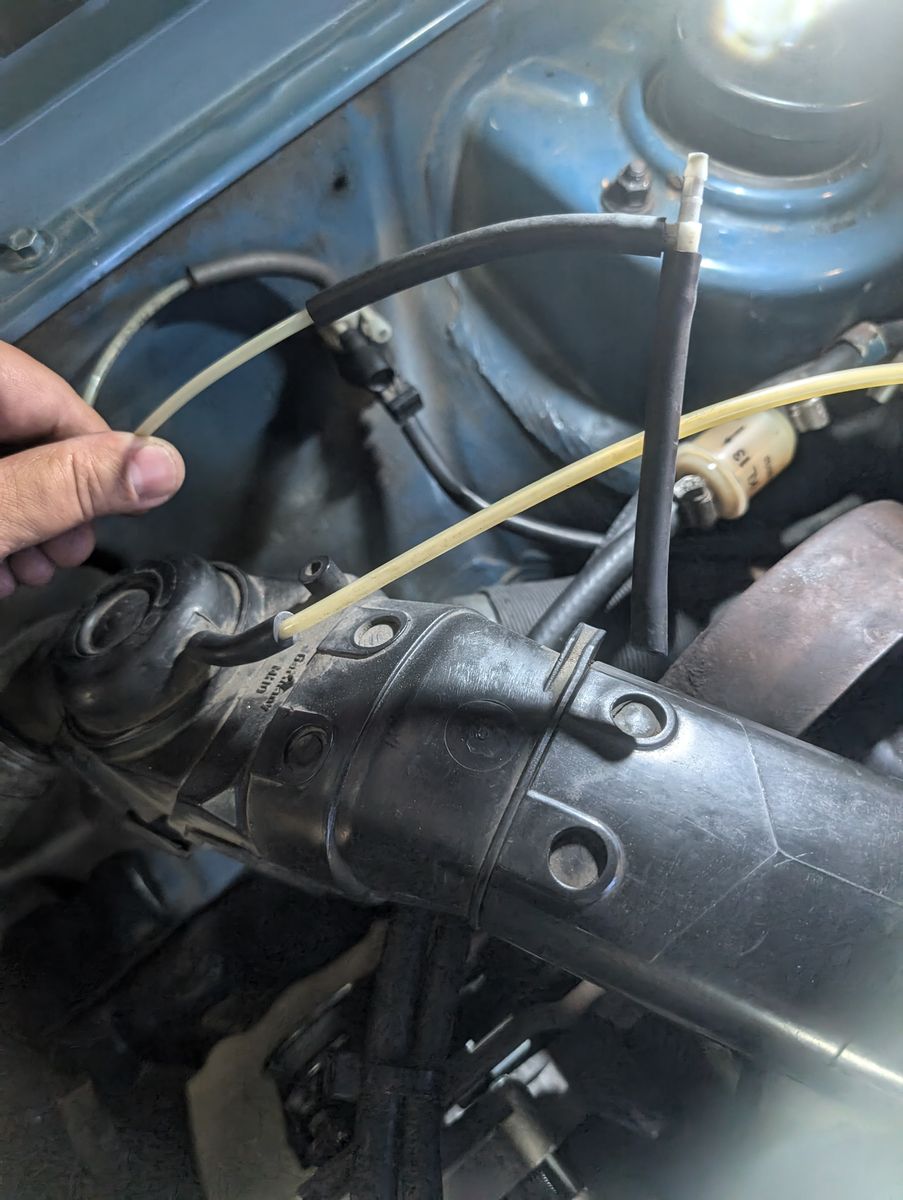

    Die G-Kat Regelung scheint nicht mehr zu funktionieren, da am Unterdruck Sensor die Schläuche ins Leere gehen.
    Und was macht der " ? Warmlaufregler?" Am Vergaser wo nichts drauf geht?
    Bei Temperaturen macht der zu. Typ: CARB.

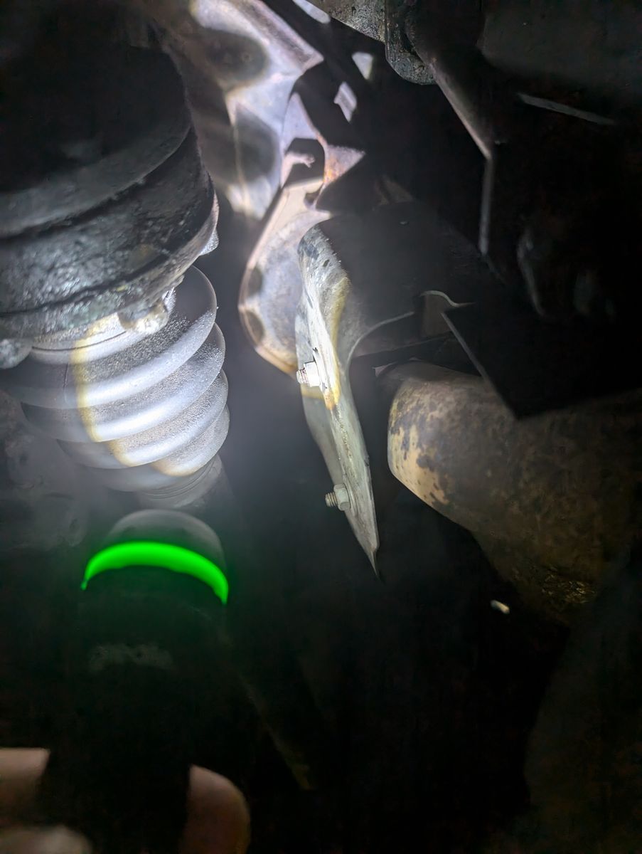

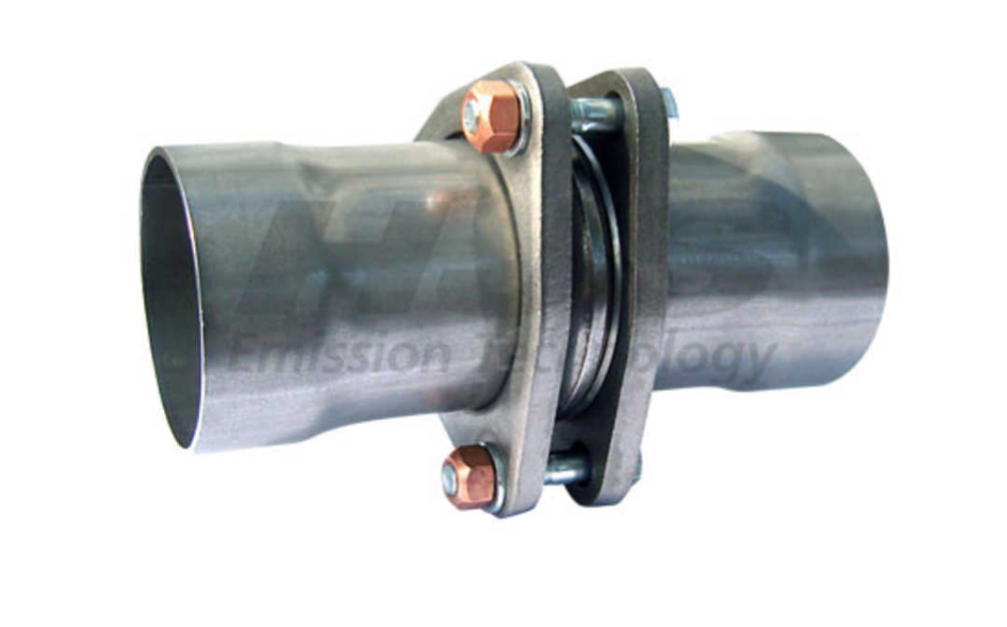

  • Hallo ich würde gerne meinen Kat ausbauen und wieder auf original Mittelschalldämpfer umrüsten.
    Is das Hosenrohr nur mit den zwei klammern geklemmt?
    Ich habe am Ende des Hosenrohr ein 3 Punkt flansch
    Es gibt aber keinen Mittelschalldämpfer mit flansch. Entweder mit Adapter
    Oder auf ein original Hosenrohr zurück.
    Wie sieht das denn original aus.
    Bei mir ist Hosenrohr, flansch, Kat, flansch Rohr, Rohr endtopf
    Der Endtopf mit dem langen Rohr was über die Asche geht.
