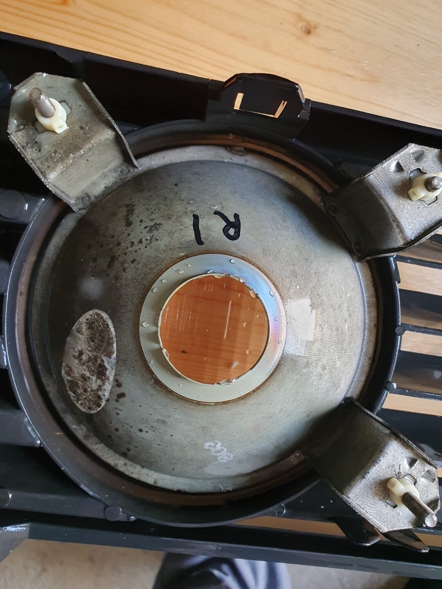

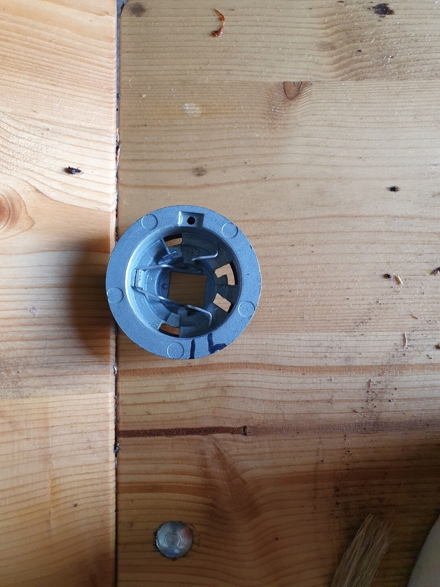

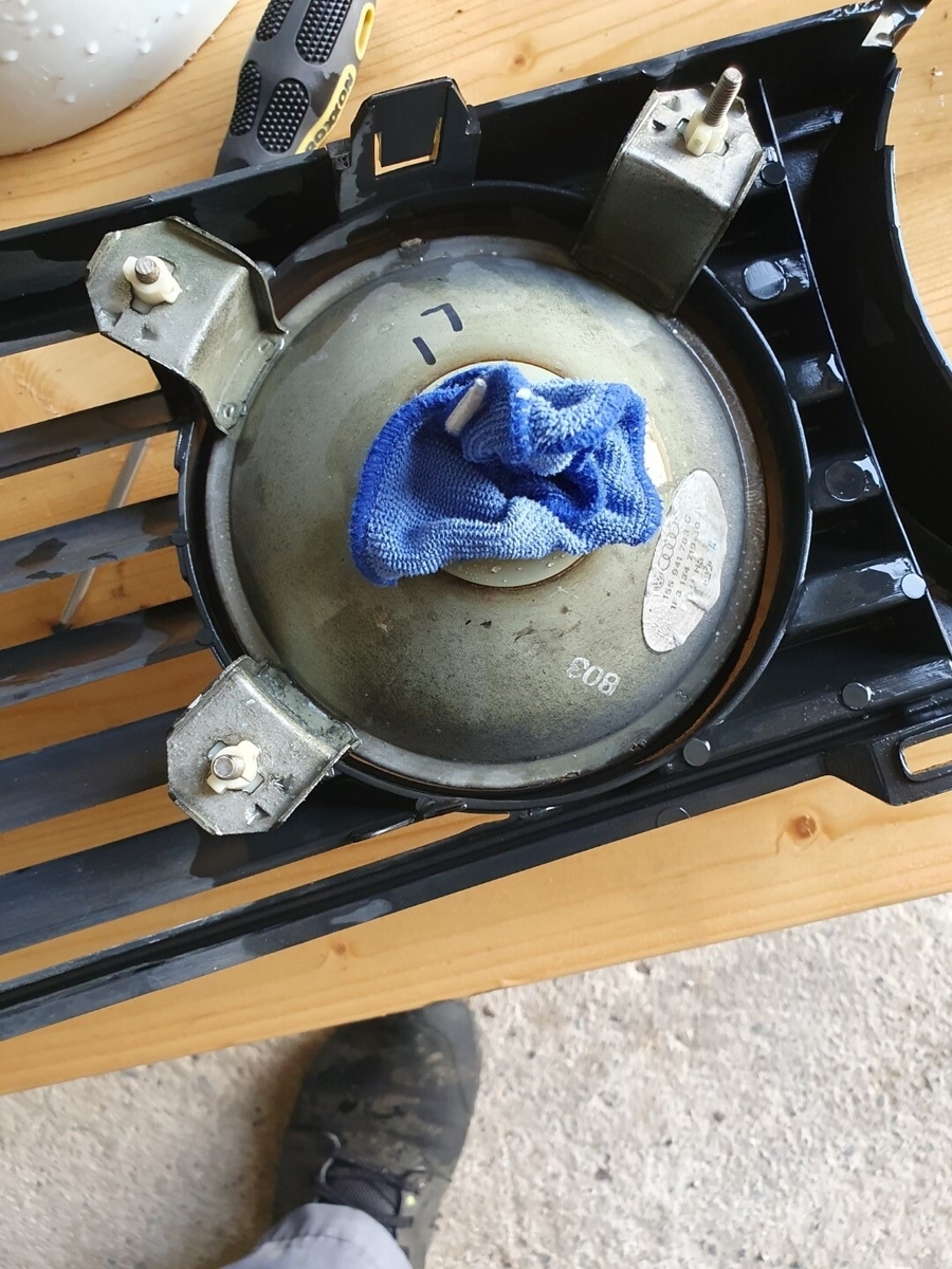

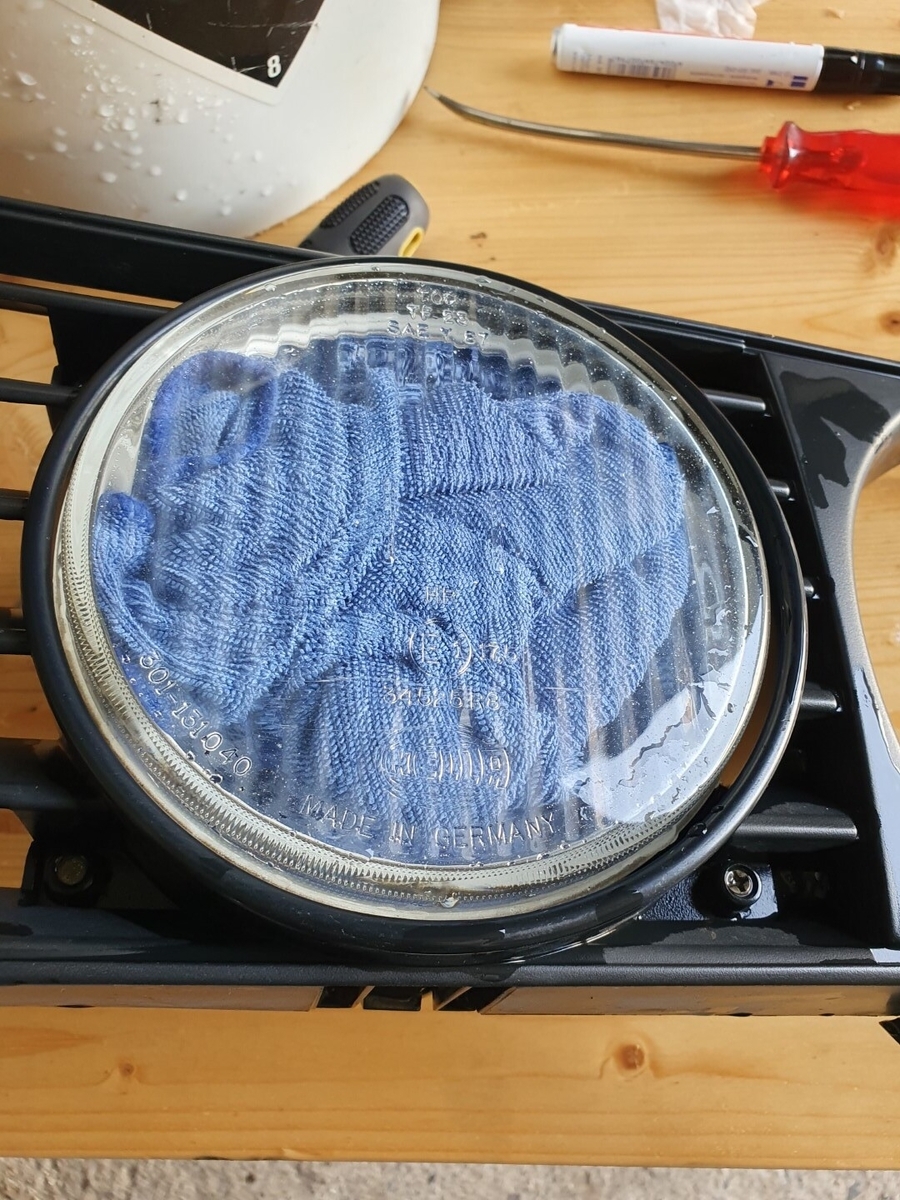

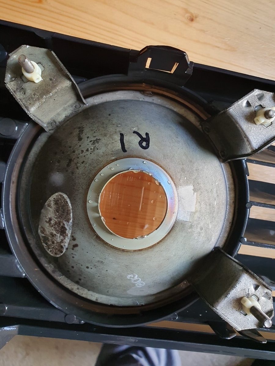

die Reinigung der Zusatzscheinwerfer habe ich im Mai wie folgt durchgeführt.
Die Leuchtmittelaufnahme durch aufbiegen der Haltelaschen abgenommen. Vorher die richtige Position mit Edding markiert.
Die Leuchtmittelaufnahme hat an der Unterseite zum Scheinwerfer einen Dichtungsring.
Nach der Innenreinigung die Leuchtmittelaufnahme aufsetzen und Laschen beibiegen.
Hier ein paar Bilder dazu.
