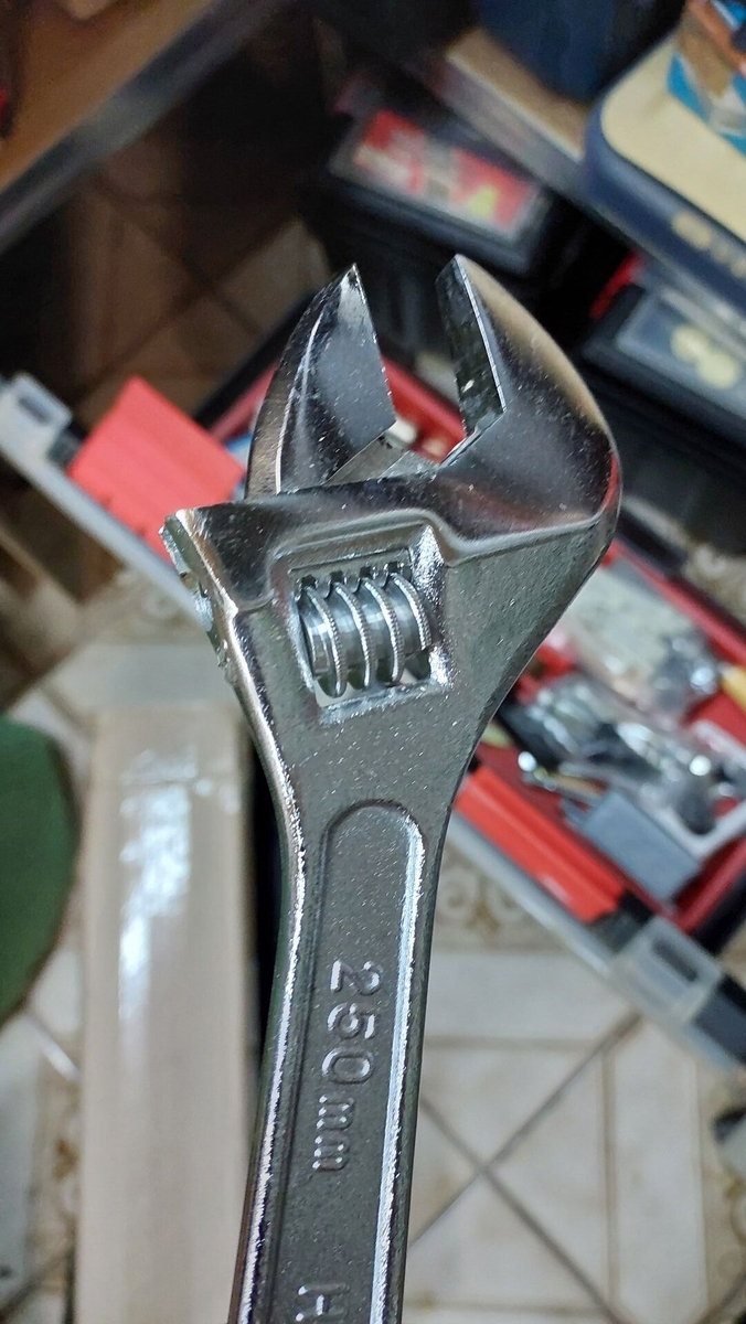

    Da hat einer den Verteiler mit nem Engländer gelöst weil er (vor deiner Zeit mit diesem Auto) zu fest saß. Garantiert.

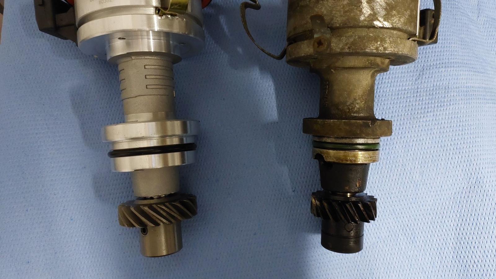

    Das liegt unter anderem daran das es kleine Unterschiede in den Produktionszeiträumen der Verteiler gab - und es gab auch mal Änderungen - im Prinzip funktionieren jedoch ALLE ! Wichtig in diesem Fall ist das dieser keine Unterdruckdose hat :)
    Als Beispiel sei genannt das es Verteiler gibt die am Fuß eine NUT haben wo der Dichting (in der Regel grün) reinflutscht und wieder andere bekommen den Ring bis zum Anschlag draufgeschoben. Dicht werden beide Bauformen und funktionieren auch.
  • Da hat einer den Verteiler mit nem Engländer gelöst weil er (vor deiner Zeit mit diesem Auto) zu fest saß. Garantiert.
    hmmm... also bei uns im sprachgebrauch ist sowas nen engländer:
    (ok der is jetzt klein, aber hier is die grösse mal nicht entscheidend :D )
    auch grössere sind nach dem selben schema aufgebaut => keine zähne
    damit bekommt man keine runden sachen ab und hinterlässt derartige riefen und verformungen wie auf meinem ZV

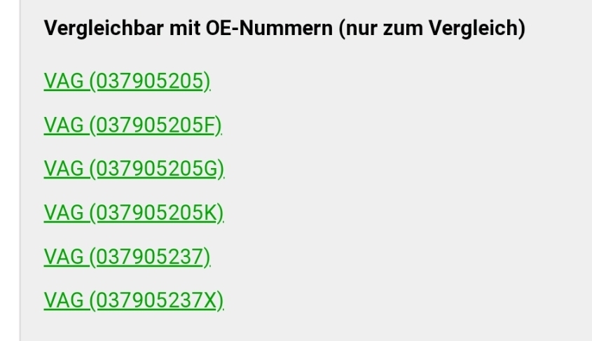

    Und ich weiß zu 100&, das die Verteiler vom sog. "Hochblock" wie 2E aus dem Passat bzw Golf 3 NICHT passen !
    ich hab jetzt OEM teilenummern bei div. händlern verglichen noch und nöcher.
    auch aus dem teilekatalog von bosch
    im bosch katalog heisst es 0 986 237 638
    und dazu passt so praktisch jeder verteiler 037 905 205 <..>
    also ich hab nur 3 nummern gefunden wo eine andere bosch teilenummer gelistet ist.
    verteiler golf III 75PS und 115PS werden auch unter teils selben nummer geführt bei den anbietern...
    alles echt verwirrend.. :rolleyes: :bird: :cry:
    bleibt mir wohl nix anderes übrig als try and error und einfach mal einen bestellen und gucken obs passt.

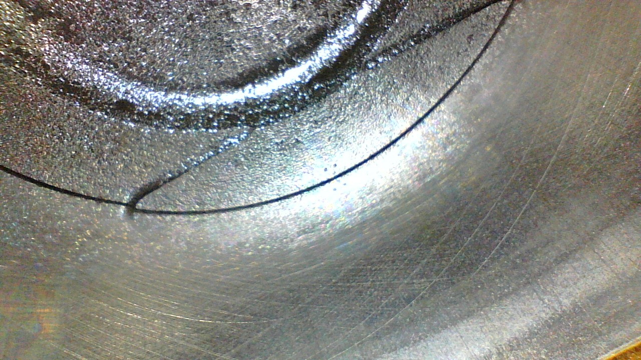

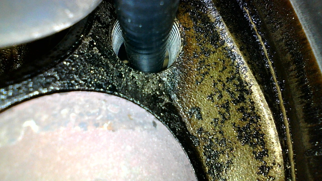

    naja wo ich da eh schon bei war hab ich aber mal in den motor geguckt und mir die laufbahnen angesehen.
    bis auf die ventile und etwas schmock obenrum sieht das soweit echt gut aus.
    der dreck wird sich sicherlich erledigen wenn ich denn tatsächlich mal ne längere strecke absolviere.

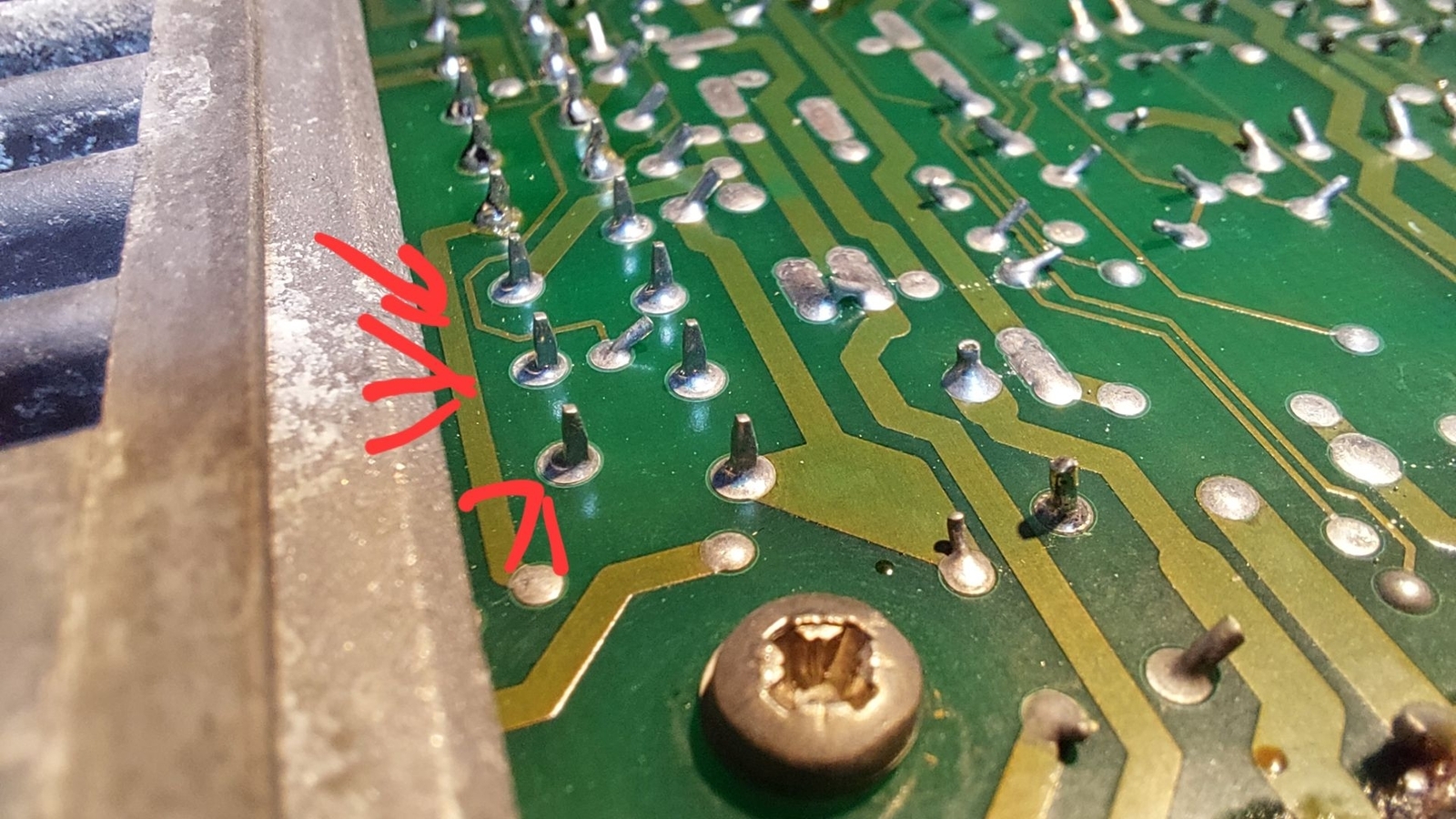

  • Hab jetzt das STG ausgebaut, die Pins und auch stecker sehen gut aus keine korrosion.
    Aber nach sichtprüfung der platine habe ich mich kurzerhand ans löten gemacht.
    Schlecht zu sagen ob es kalte lötstellen waren oder vom werk einfach nicht komplett durchgelötet.
    Auf dem bild sinds vorallem die 3 linken wovon 2 "blind" sind wenn ich das richtig sehe aber wenigstens einer durchkontaktiert.
    Da waren aber noch mehr die so aussahen.
    Naja schaden kanns nach 33 jahren sicher nicht.
