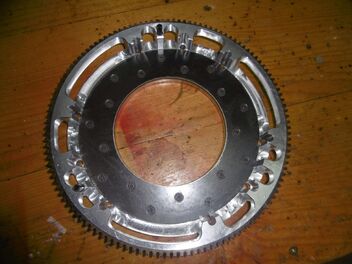

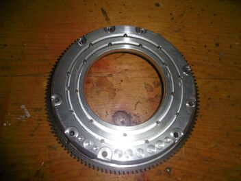

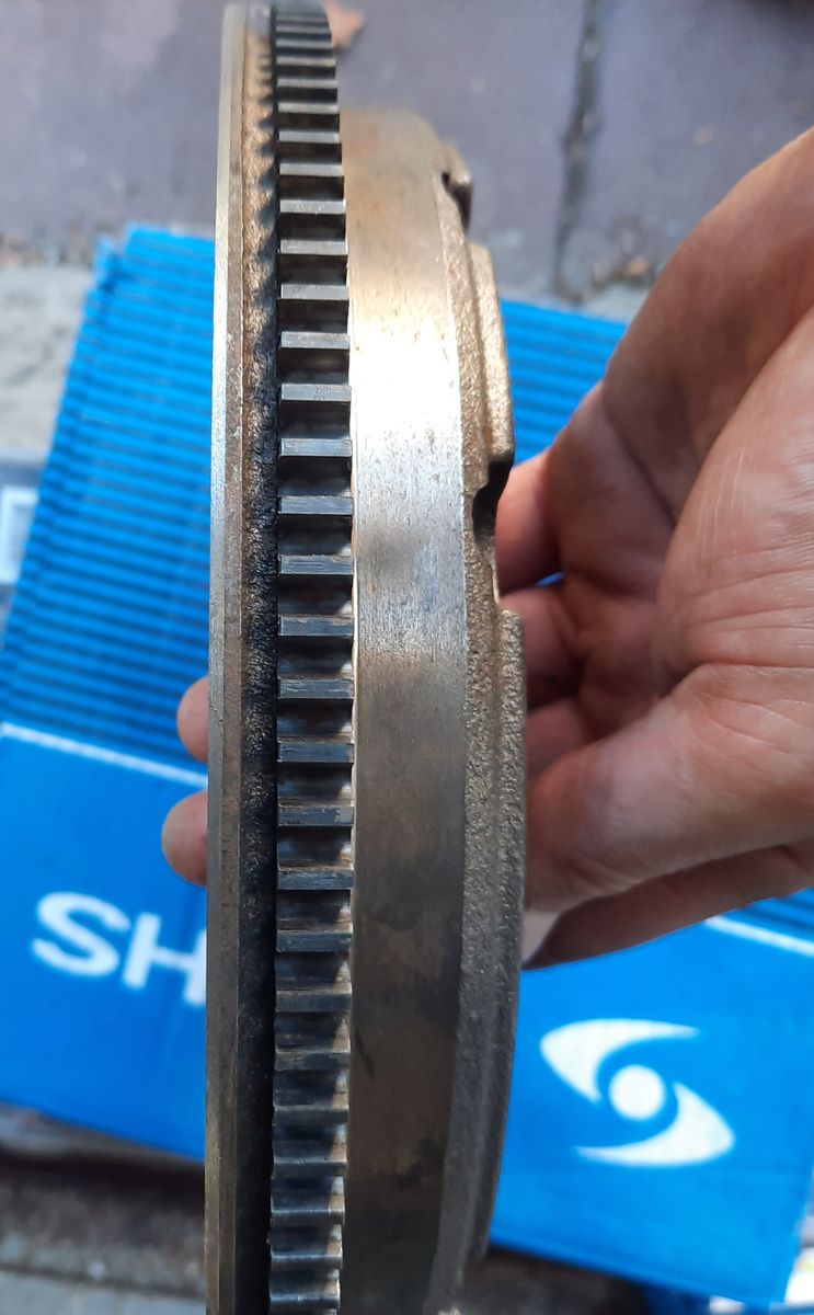

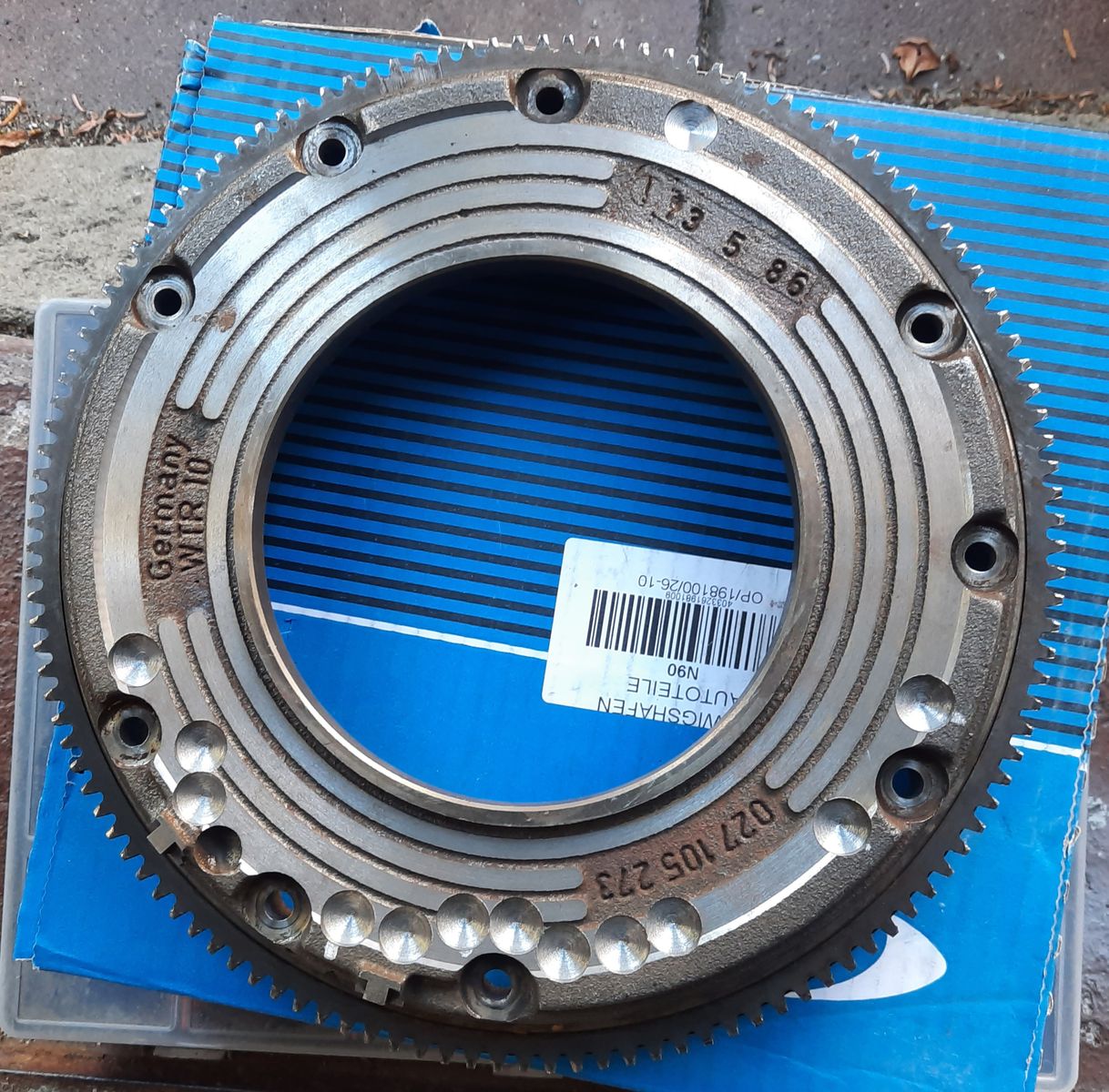

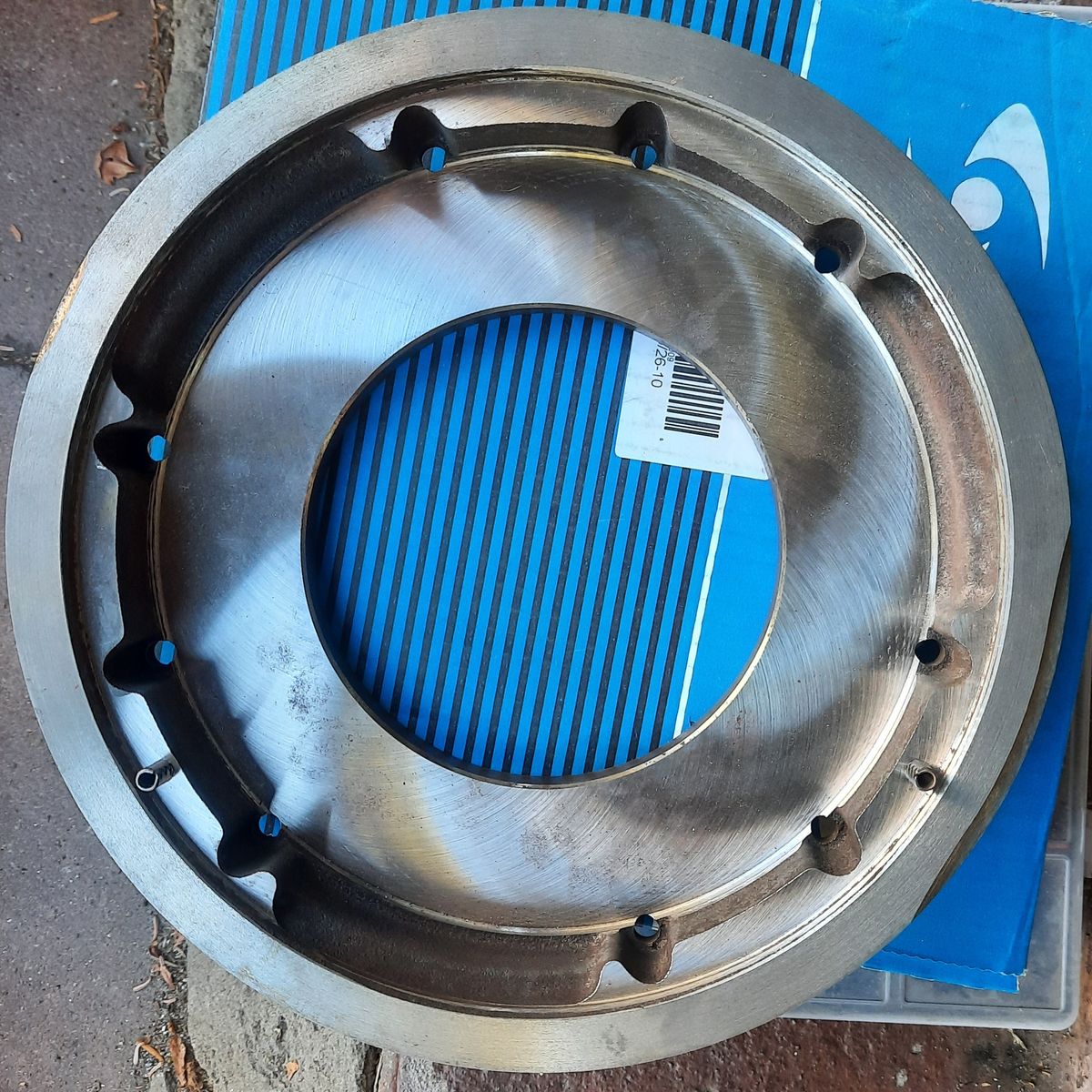

  • Es bringt null komma null mehr Leistung aber der Motor wird spritziger da er weniger Masse bewegen muss,in meinem Fall ca 1,5 kg. Einzig was ich gemerkt habe,die Drehzahl sackt minimal schneller ab. Aber nicht extrem viel.
    Ach ja,der Einbau ist leichter weil das Rad ja jetzt weniger wiegt 😉
    Ob man die 180 Euro dafür ausgeben muss oder nicht sei dahingestellt. Als Pflicht sehe ich es wenn der Motor komplett revidiert und bearbeitet wird.

    Hier kann man mit feinwuchten noch einiges verbessern, was widerum die Lagerbelastung deutlich verringert !
    Die Schwungräder von den alten VW sind nähmlich ab Werk nur recht "grob" gewuchtet...lohnt sich daher durchaus
    Adressen zum abdrehen/erleichtern/feinwuchten sind die besten Dienstleister hier gute Tuningbetriebe wie KWL Motorsport, Escher Tuning, Nothelle oder die hier bereits erwähnten Adressen :

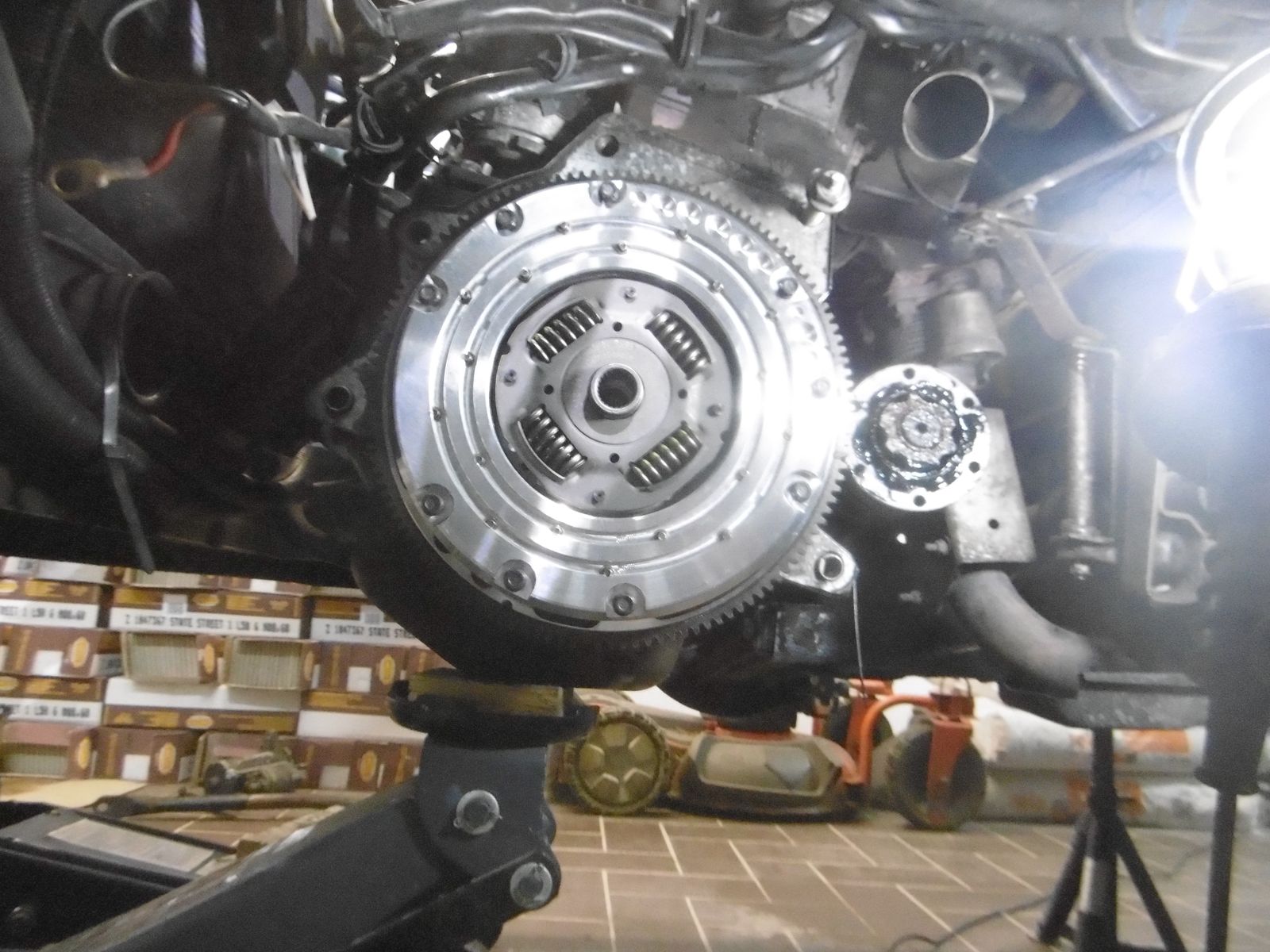

  • Ich habe ein Schwungscheibe von Epytec verbaut, 2,1kg.
    Die war ursprünglich für ein Golf 2 16V bestimmt.
    Damit das ganze aber auch Spass macht habe ich noch am Motor etwas rumgespielt.
    Schrick Nockenwelle, VR6 Einspritzdüsen, Drosselkappe auf 52mm aufgebohrt, offener Luftfilter und der Kopf ist bearbeitet.
    Der paasende Chip ist auch noch drin..
    Ist vielleicht ein wenig übertrieben aber ich finde es toll!
