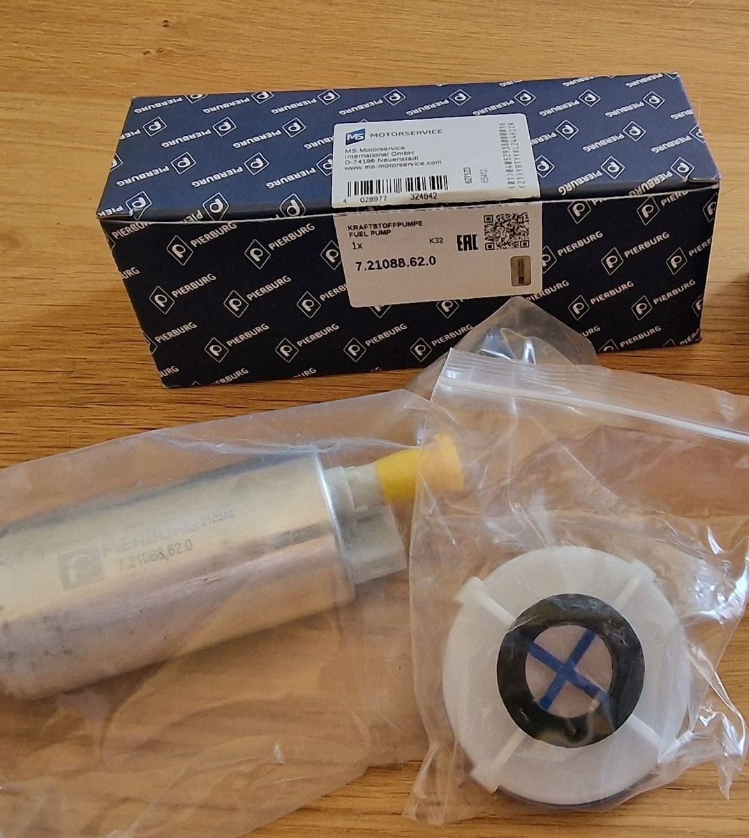

    Benzinpumpe unterm Auto hört man laufen - Tank ist ca. etwas unter halbvoll. Nun komm ich also nicht drumherum, mal die VFP aus dem Tank zu holen und mir den Kram mal anzuschauen. Wenn ich richtig recherchiert habe:
    Intankschlauch 8mm (Pumpenpeters, beidseitig benzinfest), falls es die VFP sein sollte: PIERBURG 7.21088.62.0 (Nummer korrekt und passend für den 2H?) - muss man da an den Anschlüssen den Stecker tauschen oder passt der P&P?
    Danke euch und sorry für die Fragen im Voraus! Aber dann geh ich lieber gut gerüstet in einen der raren freien Abende und kann diesen dann hoffentlich erfolgreich nutzen... ;)
    EDIT: Achso: und passende rundziehende Edelstahlschellen für den Schlauch natürlich sowie eine neue Dichtung für die Einheit würde ich dann ebenfalls bereit legen.

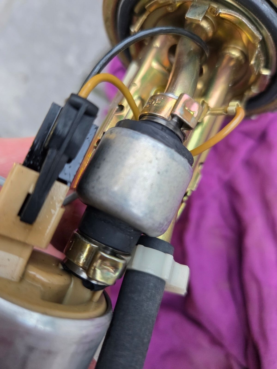

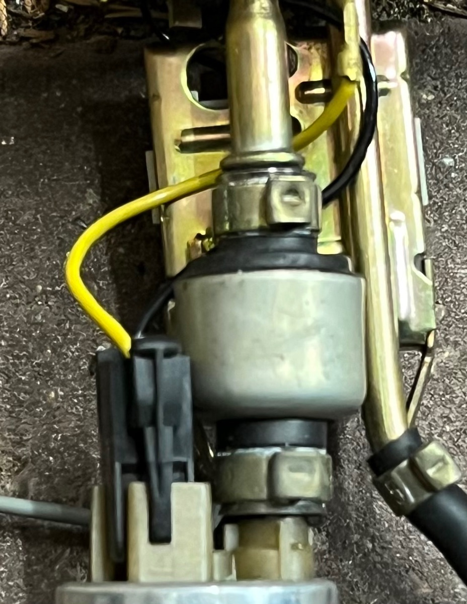

  • derJan

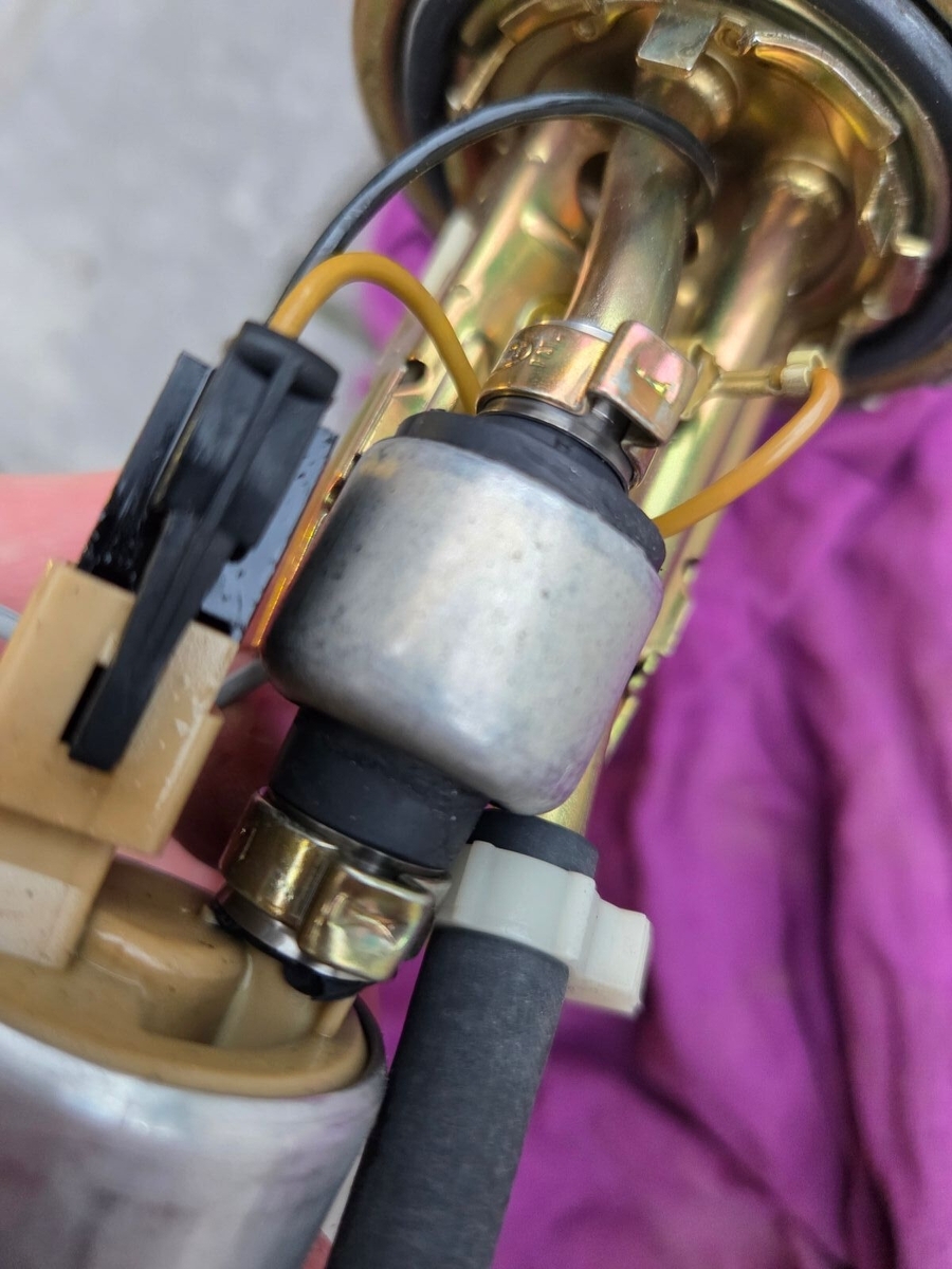

    die Schlauchverbindung zwischen Tankgeber und Vorförderpumpe ist die Schwachstelle, besonders nach vielen Jahren! Selbst Werkstätten übersehen Undichtigkeiten an dieser, wenn der ALU-Ring (Foto) verbaut ist:
    Bei meinem blauen Cabrio hatte ich genau das bei einer Reparatur des gebrochenen Kabelschuhs am gelben Kabel. Die haben bei VW in Spandau lediglich den Kabelschuh erneuert, aber übersehen, dass der Schlauch an der Unterkante des ALU-Rings porös war. Auf der Rückfahrt blieb ich dann in Hannover endgültig liegen.
    Bei vollem Tank hätte ich vermutlich noch fahren können.
    Wir haben dann den ALU-Ring weggelassen und als Verbindung einen benzinresitenten Schlauch verwendet.
  • Soll der Ring nicht eine Art Schwingungsdämpfer sein? :/
    Gibt es aber nicht als Ersatzteil. Habe auch einen durchgehenden Schlauch verbaut.
    Ehrlich gesagt, hab ich auch schon über den Sinn/Unsinn von dem Teil philosophiert.
    Die Golf 2 haben das auch an den VFP verbaut.
    Antworten dazu hab ich bisher keine gefunden !

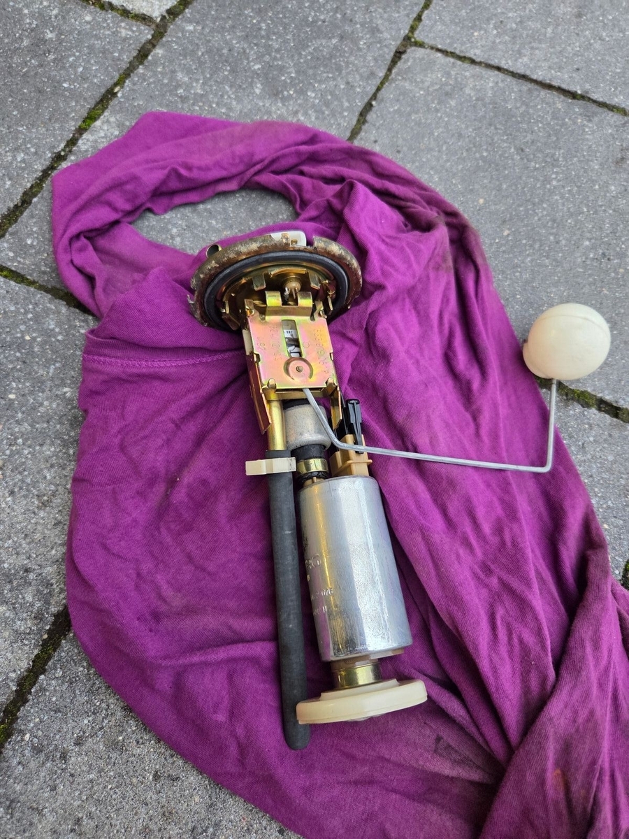

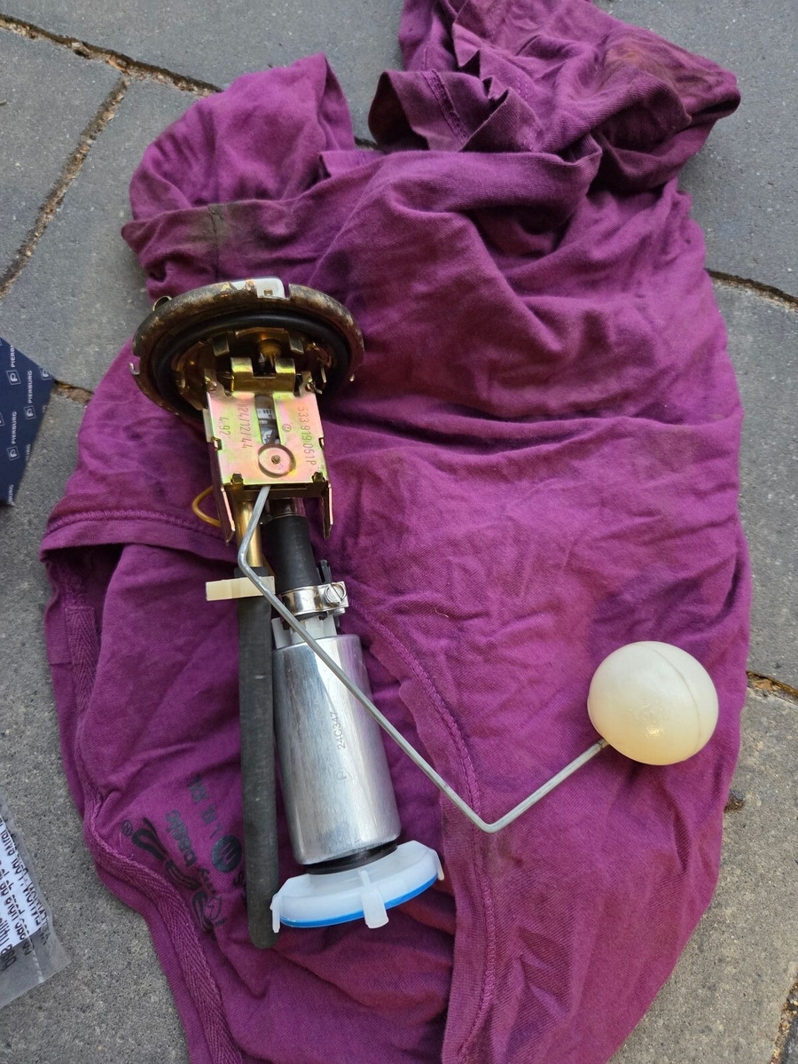

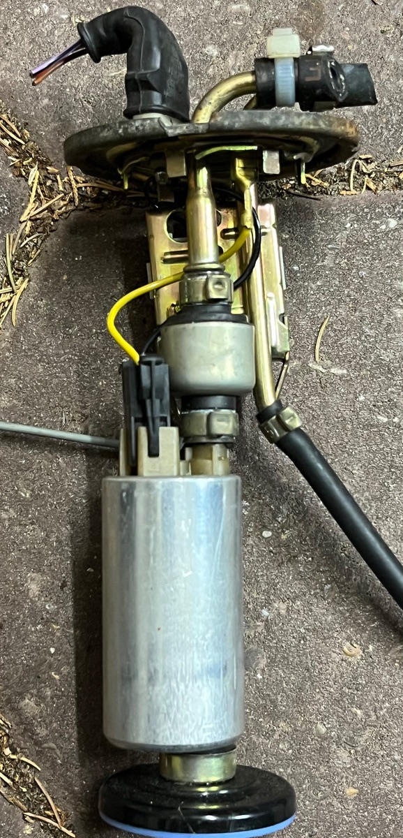

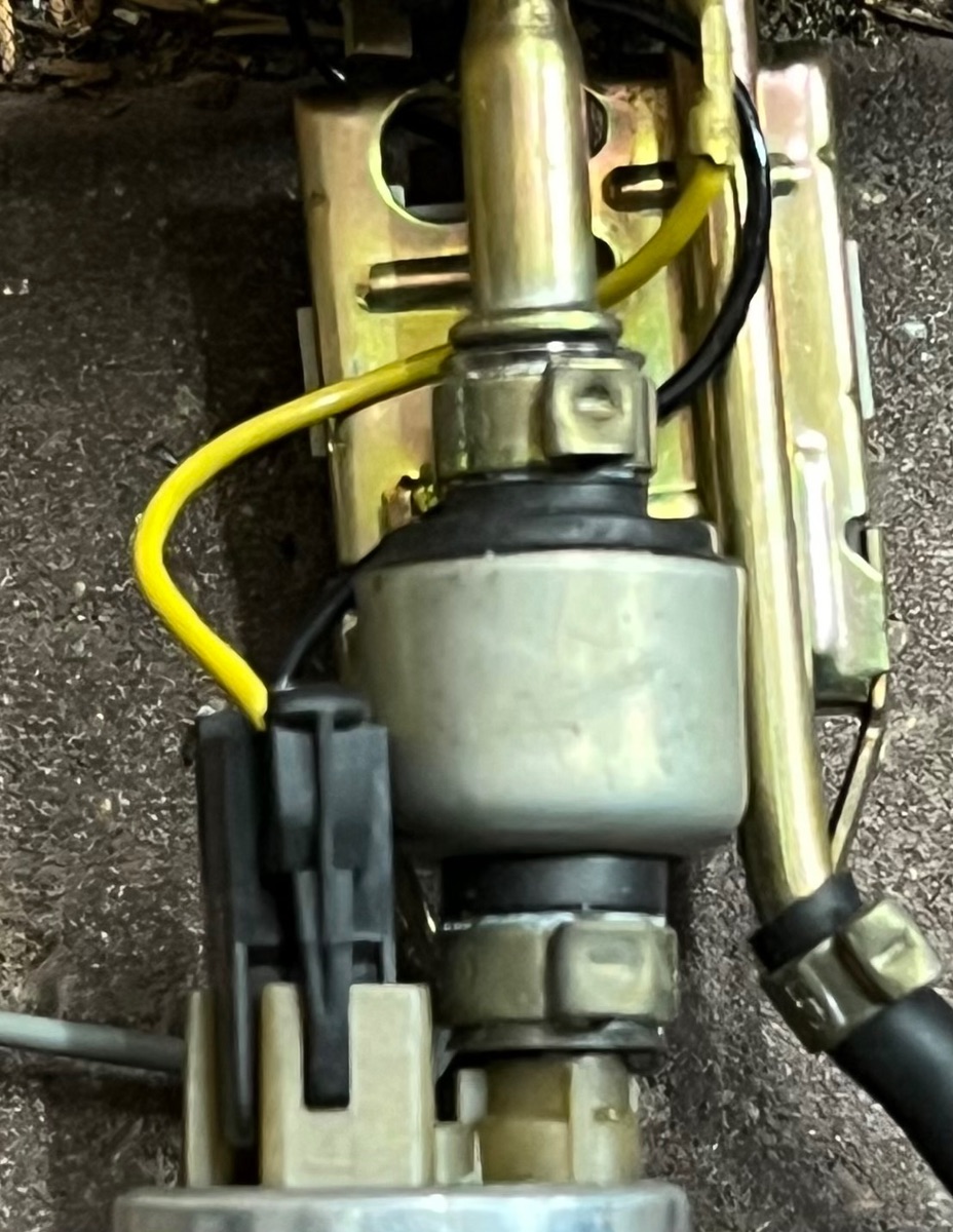

  • So... heute Abend mal den Krams ausgebaut. Sieht alles besser aus als gedacht - am Schlauch da vor der VFP waren aber einige Risse zu erkennen und der Schlauch auch sehr hart. Scheint also des Rätsels Lösung zu sein. Schlauch neu gemacht und die Intankpumpe auch (weil gerade dabei, die alte intakte leg ich weg) und alles wieder zusammengesteckt. Da sollte nun also jetzt das Problem gelöst sein, denk ich. :)
    Vorher:
    Nachher:
