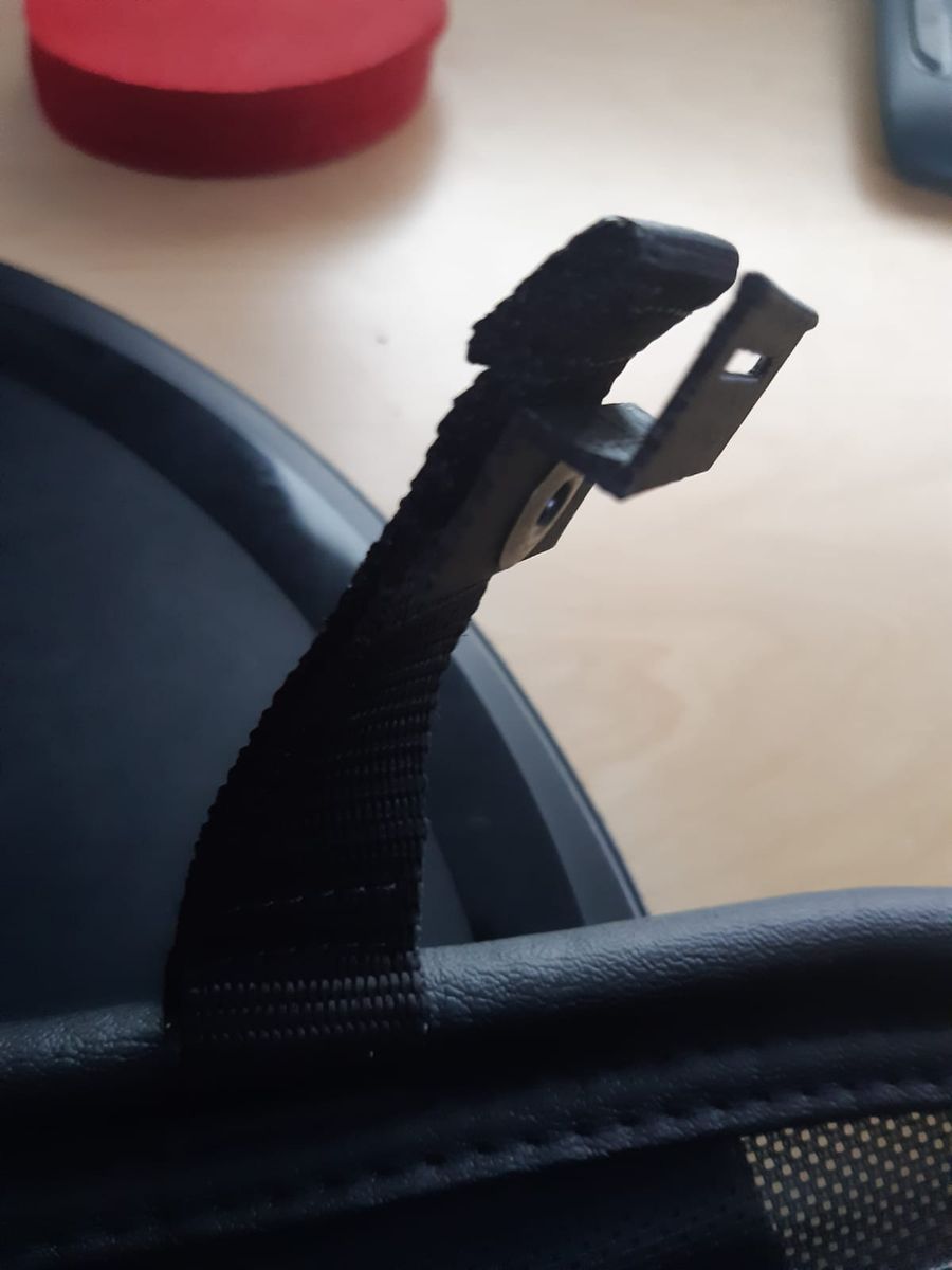

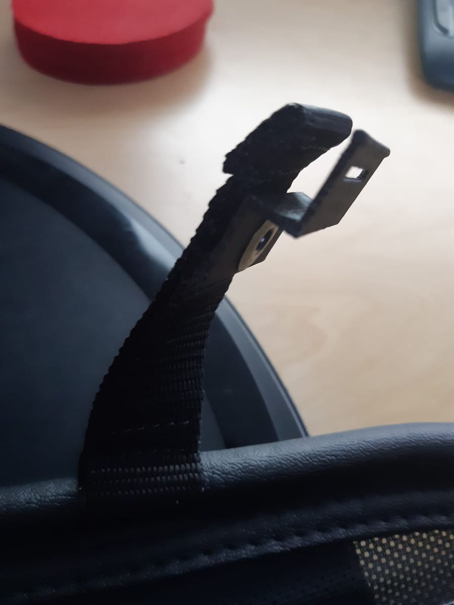

    Ich habe auch dafür einen Adapter aus den Haken von einem Forumsmitglied verwendet.
    Hier noch der gedruckte Haken. Wurde inzwischen durch einen Metallhaken von Reinhold ersetzt.
    Brauche also diese mitgelieferten Schnallen um den Bügel nicht.

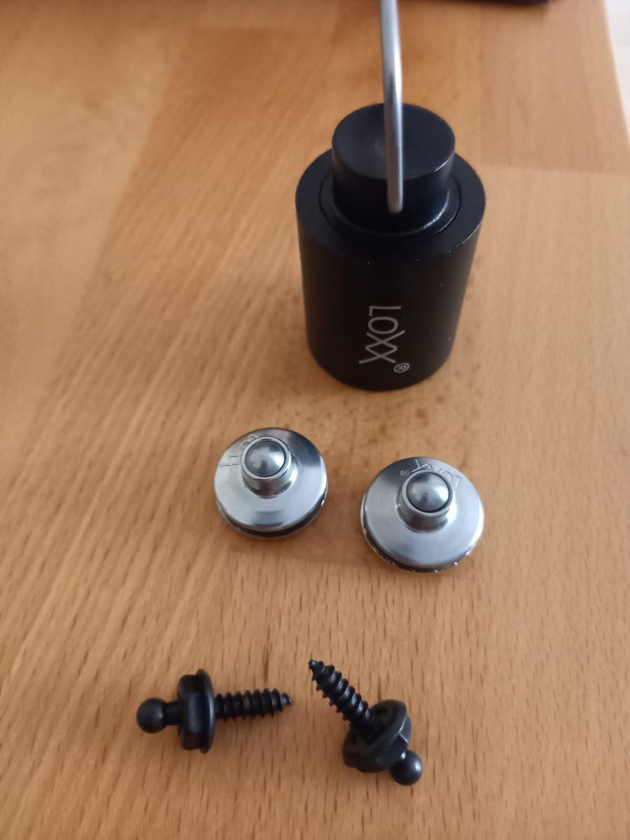

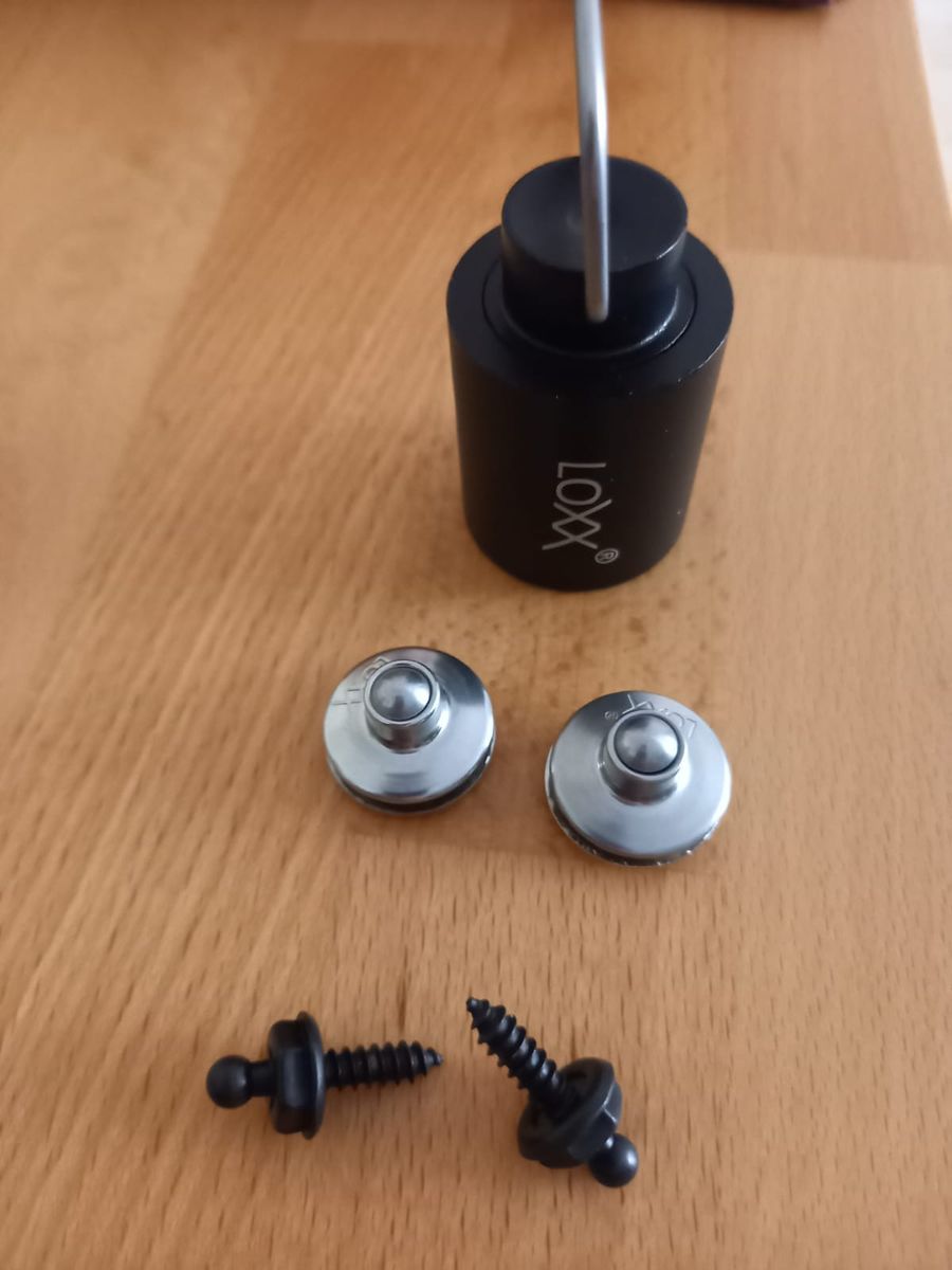

    Auch die Persenning wollte ich etwas schützen. Ich habe dann vom originalen Tenax auf LOXX Anti-theft umgebaut.
    Dafür mussten auch die Tenaxschrauben ausgetauscht werden. Wäre also auch für andere Cabrio (auch am G1C)
    als Diebstahlschutz eine Alternative.

    auf dem Bild siehst Du den Lösemagnet (den schwarzen Block). Der wird auf das Loxx-Oberteil aufgesetzt
    und dann der Knopf oben gedrückt. Dadurch wird das Mittelteil aus dem Loxx-Oberteil angezogen und man kann den dann vom Unterteil trennen.
    Gibt ein Video auf der Loxx Seite dazu:

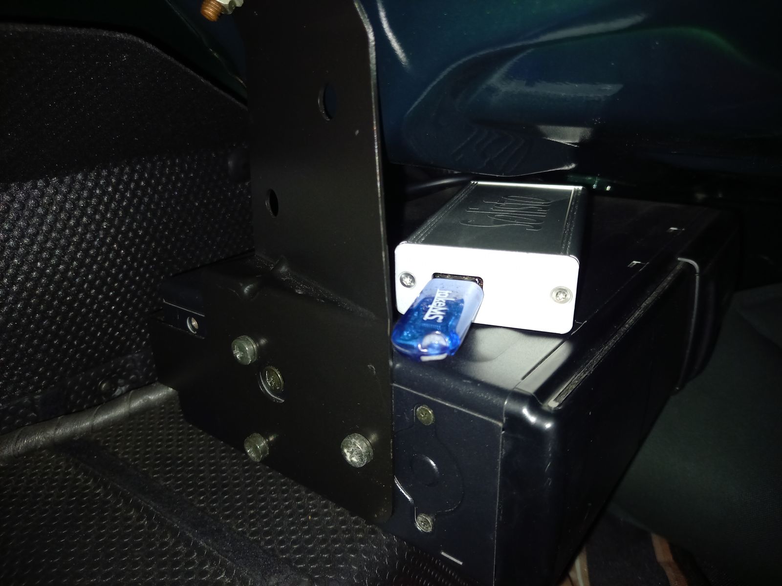

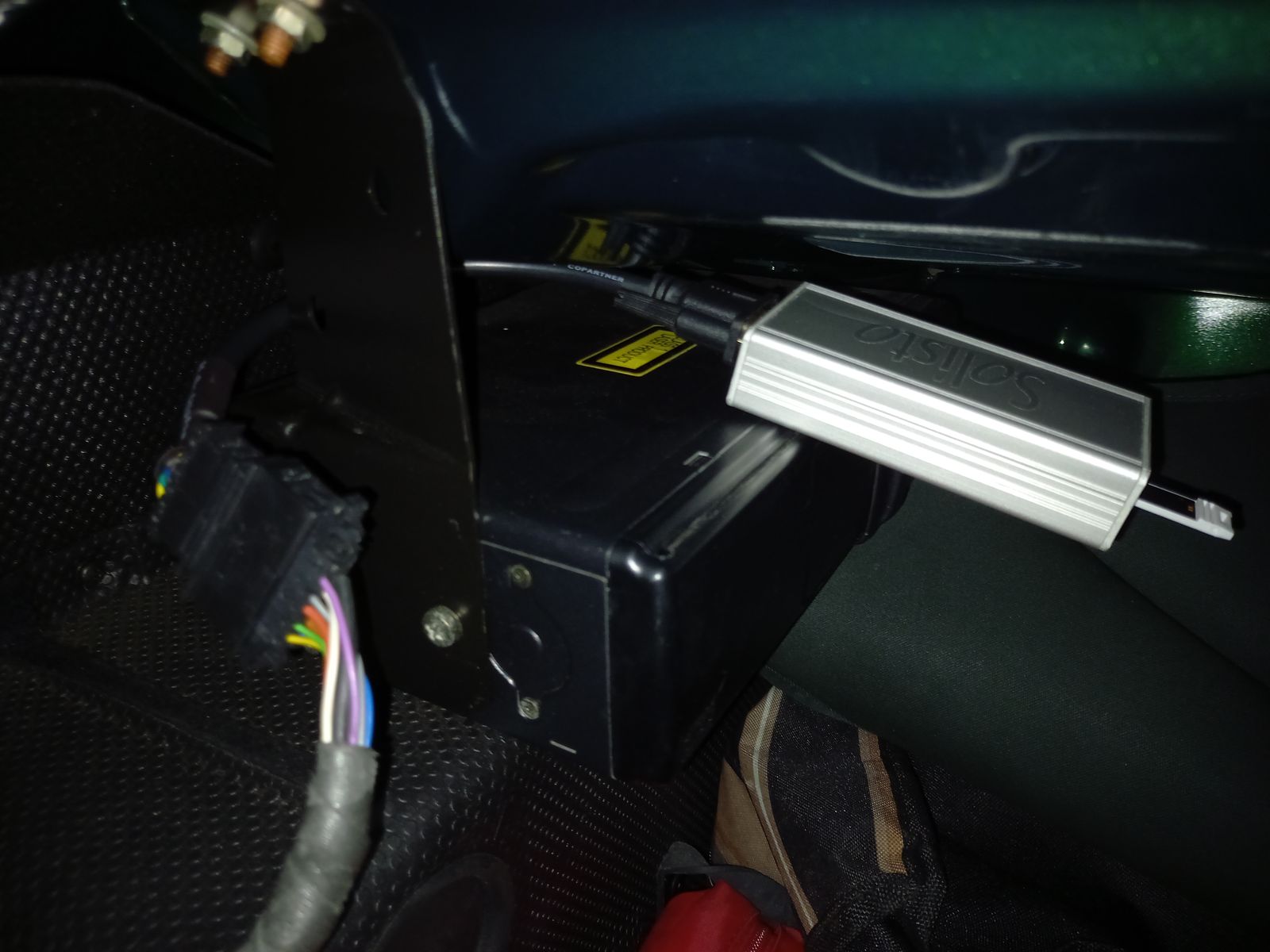

    Es gibt von Solisto ein Teil, dass an den originalen Wechsleranschluß im Kofferraum angeschlossen wird. Dann kann man
    einen USB Stick mit den Verzeichnissen CD01 - CD06 einlegen und in jedes Verzeichnis 99 Titel.
    Das reicht dann auch für einen längeren Urlaub. Gesteuert wird das dann über das Gamma.
    Sieht dann so aus:
    Ich konnte den Solisto Classic gebraucht in der Bucht für ganz kleines Geld angeln, das benötigte Kabel gab es beim Hersteller.
    Man trennt also den Wechsler vom Kabel und schließt an dessen Stelle den Solisto an
