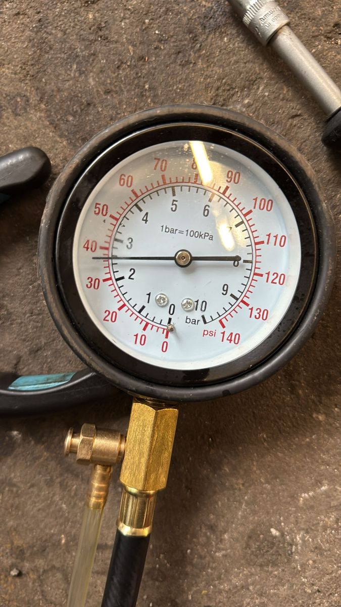

Benzindruck geprüft nur 2bar statt 3bar (Klärung läuft mit Bosch)

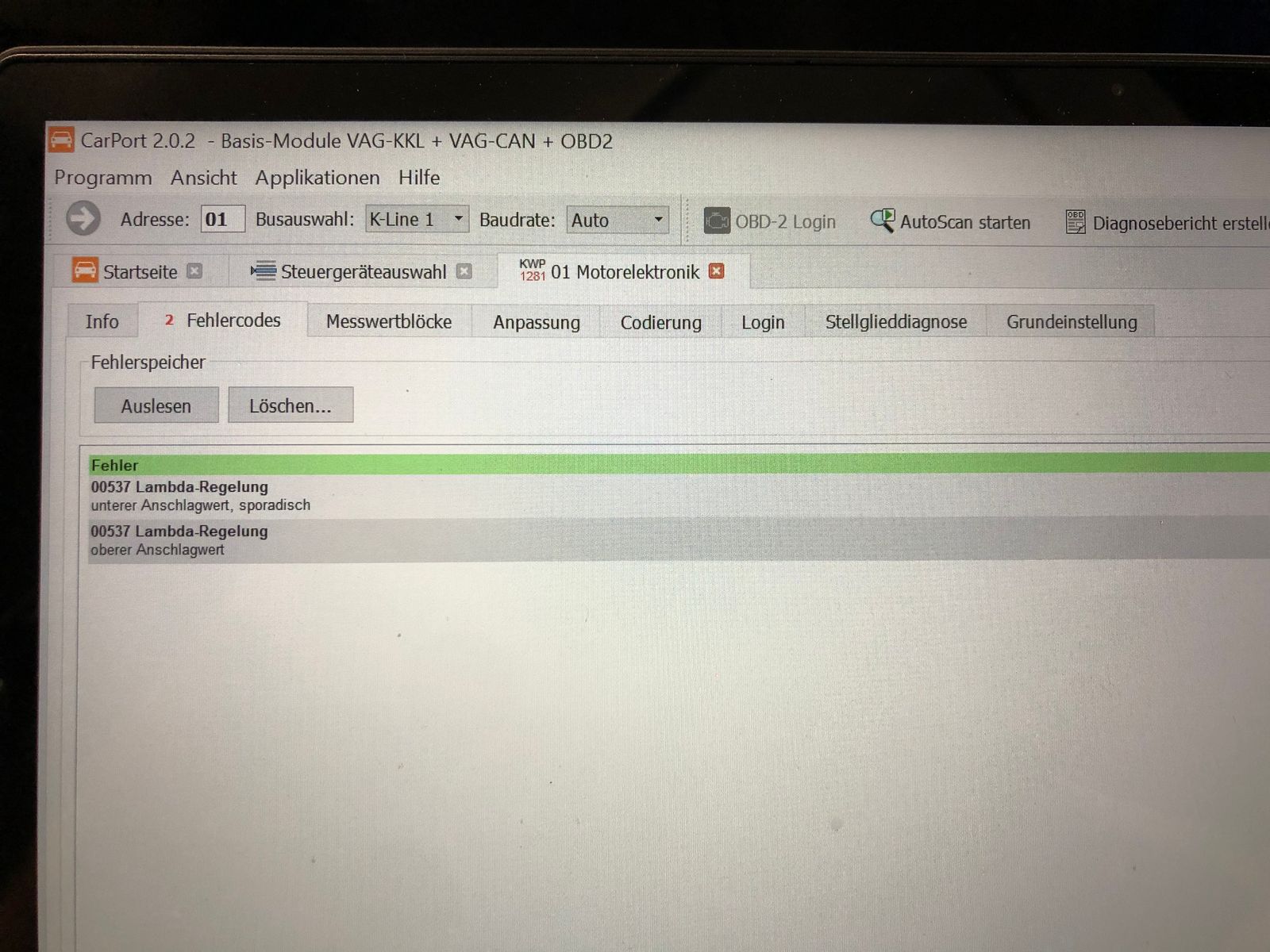

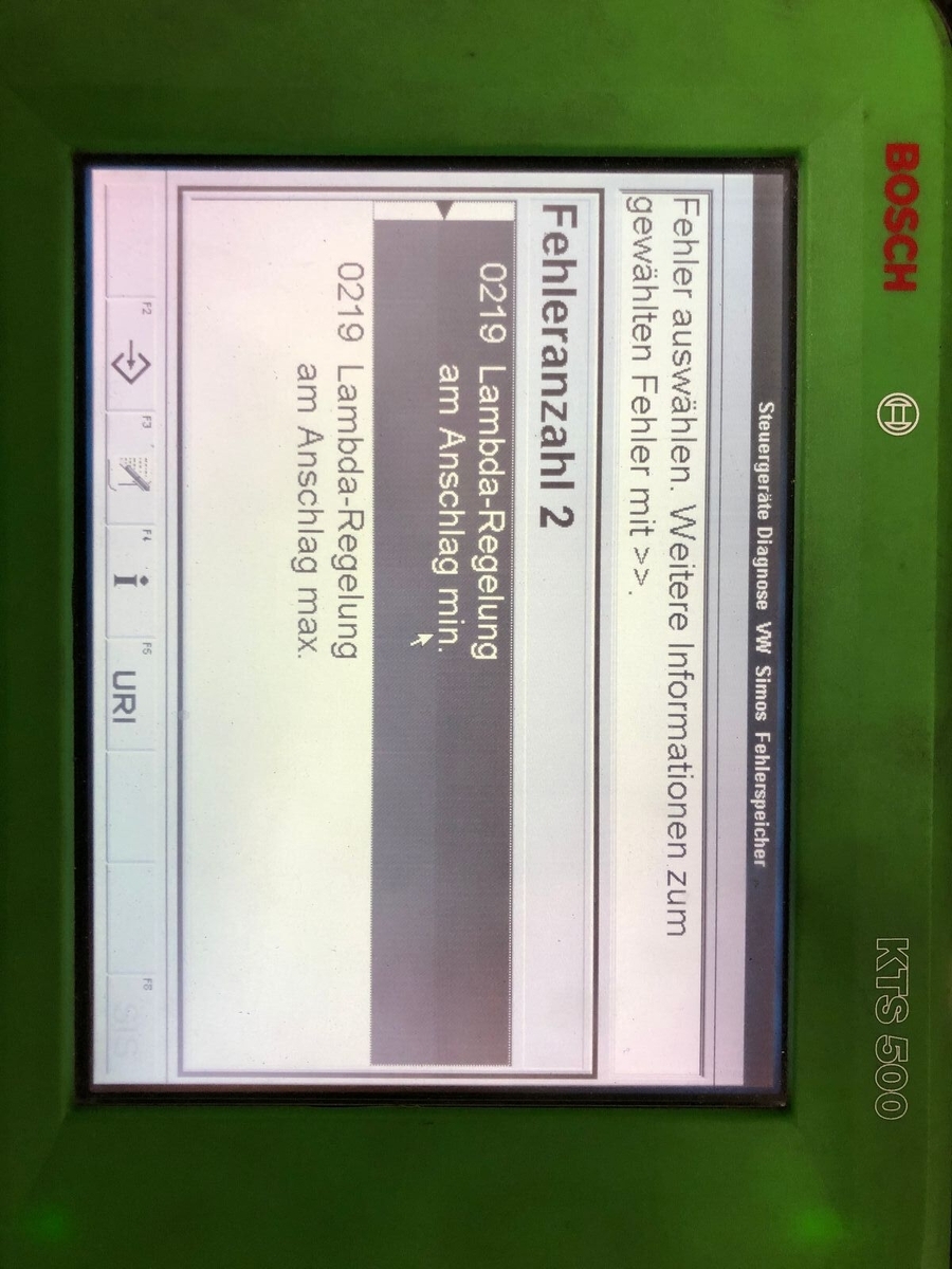

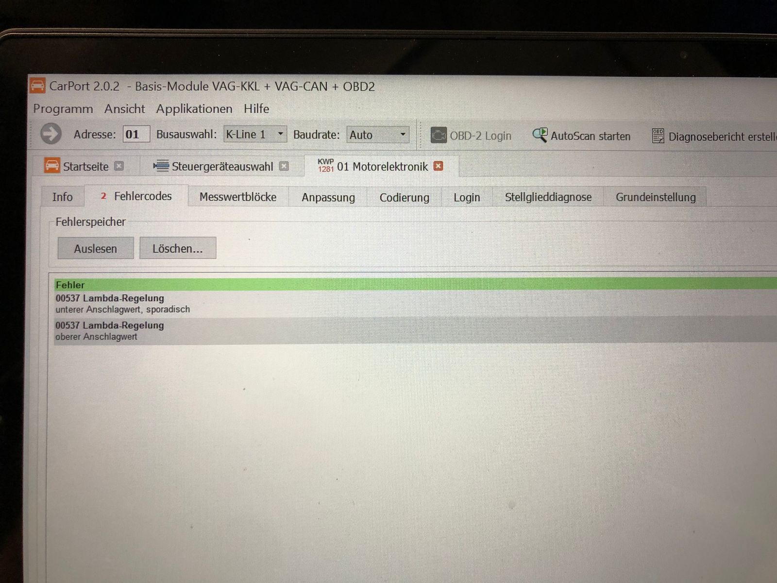

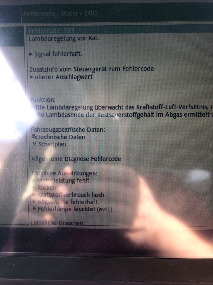

Aktuell ruckelt er immer noch im Stand etwas und der Lambdafehler 0537
wird nach wie vor im Fehlerspeicher abgelegt.

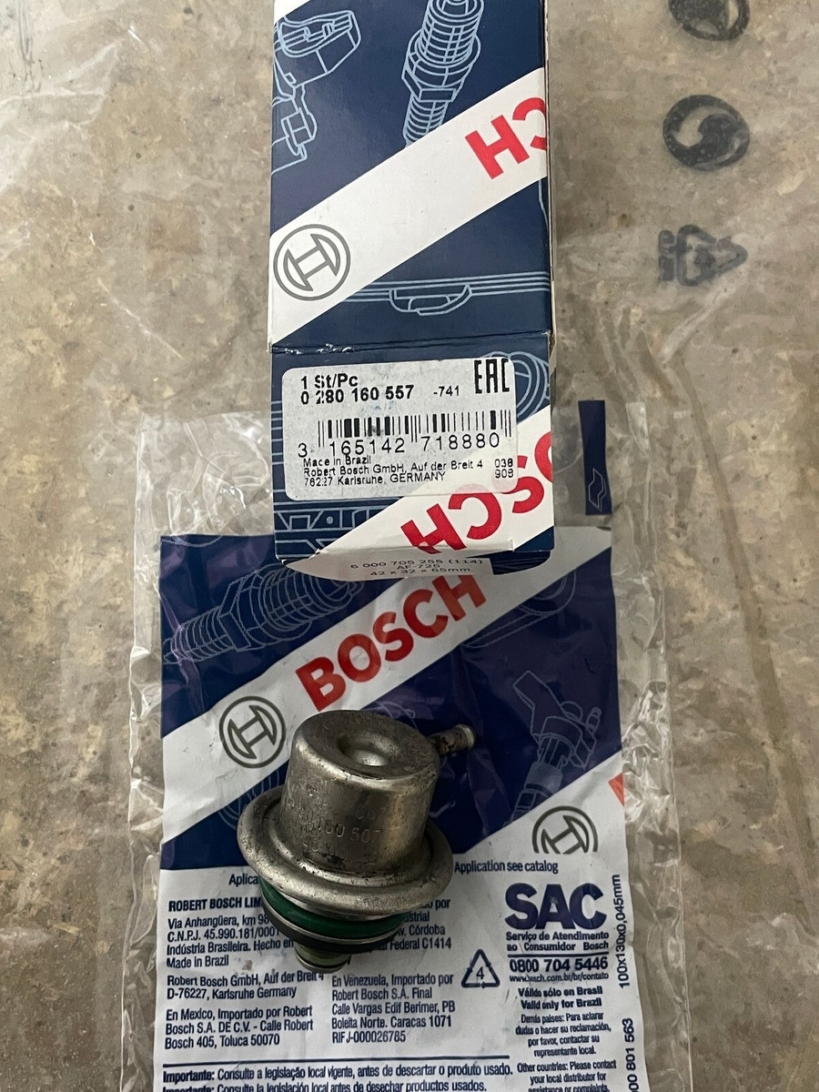

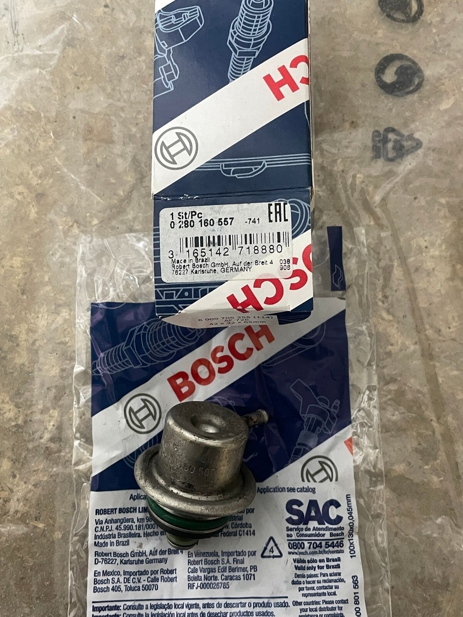

Letztendlich habe ich den Kraftstoffdruckregler in der Rail getauscht und der FC 537 kam seit dem nie wieder. Warum habe ich auch nicht verstanden, da der "alte" und vermeintlich defekte Druckregler beim Prüfen die Werte genau erreichte. Wahrscheinlich regelte der einfach zu langsam?
Verbaut habe ich den Bosch 0280160557, der ist auch beim ADY & AGG gleich.

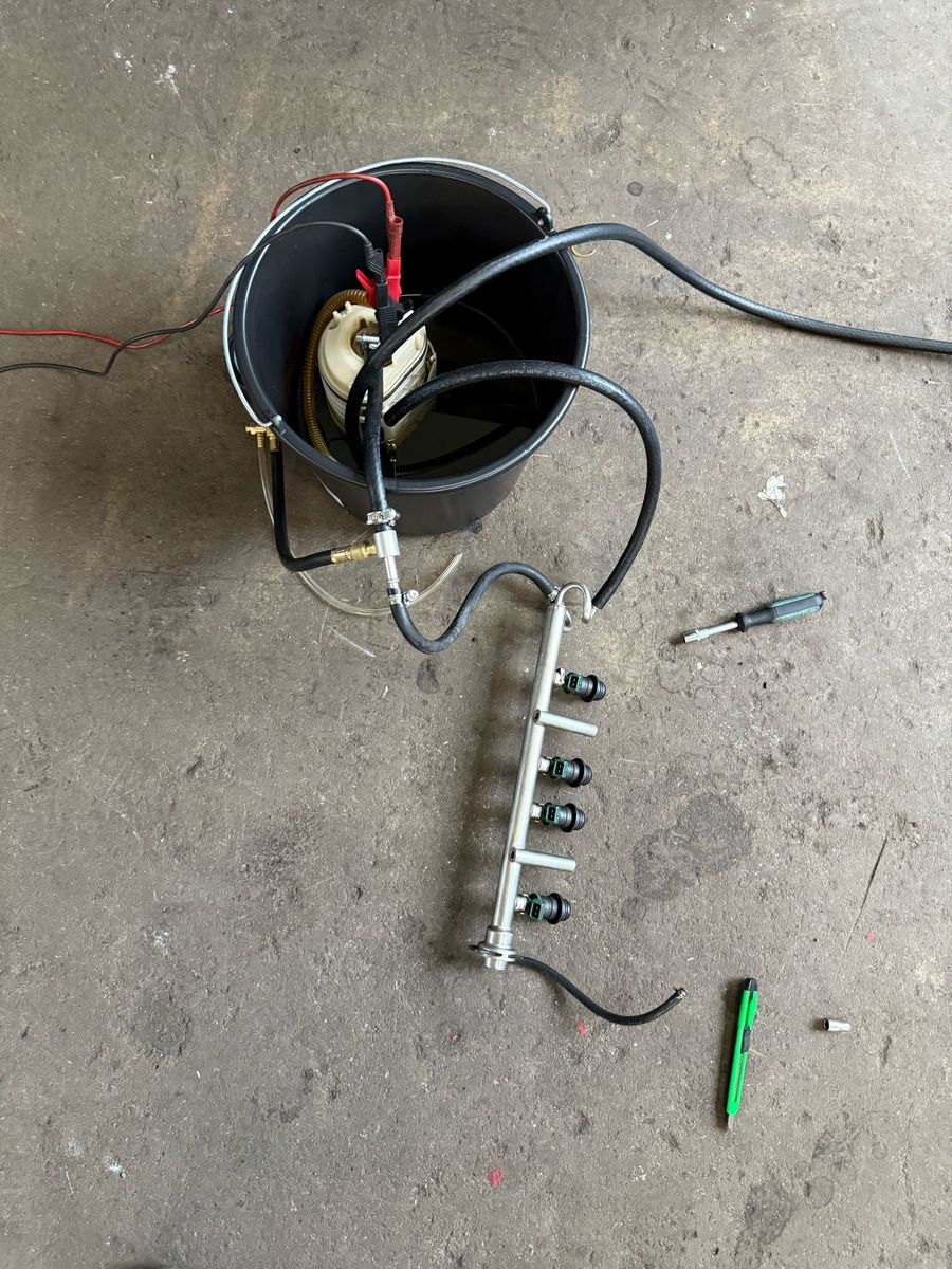

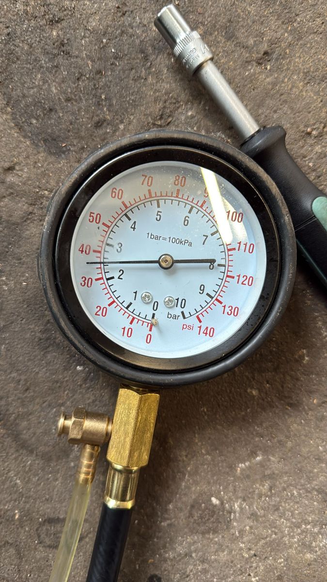

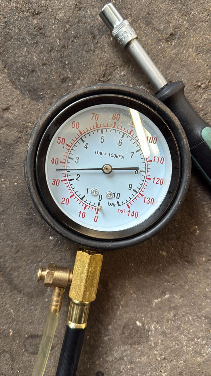

Folgendes Ergebnis:
* Pumpe neu (Pierburg) - macht ca 5bar.
* Druckregler neu (Conti)
Im Rail sind bei abgezogenem Druckregler 2,5 bar.
Bekommt der Regler Unterdruck sinkt er auf 2 Bar.
Wenn man den Druckregler abzieht, müssten eigentlich 3 bar anliegen, es kommen aber nur 2,5bar an???
Jemand eine Idee?
Schläuche verkehrt? Schliess mal eine externe Pumpe provisorisch direkt an die Rail aus einem Kanister.

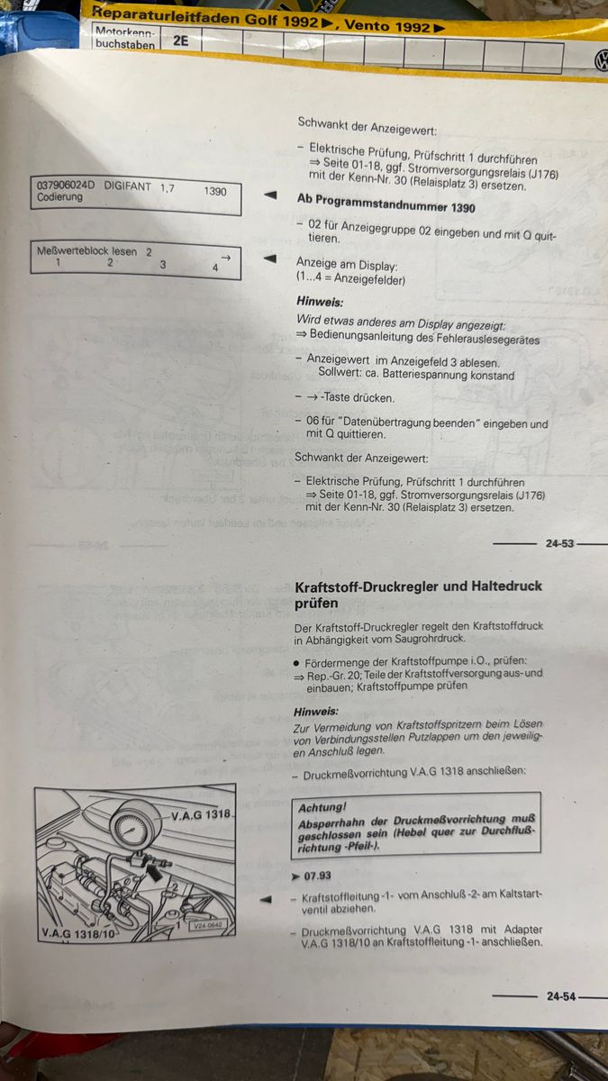

Schau mal im Anhang, da hast Du alle Original VW Informationen dazu.
Sprich: Wenn es nicht klappt mit 3 Bar, haben beide Druckregler oder die Pumpe einen weg.

Ohne jetzt schlechte Stimmung zu verbreiten, nur mal so als Gedanken:
Wer sagt denn das dieses günstige ebay Manometer richtig anzeigt? Schon mal zum Vergleich ein anderes Meßinstrument angeschlossen oder mit der Meßuhr bei einem anderen Fahrzeug den richtigen Druck gemessen? ![]()
Die Idee ist ihm auch schon gekommen, also alles gut.
Hoffe er findet schnell eine Alternative. Ist aber in der Mache.

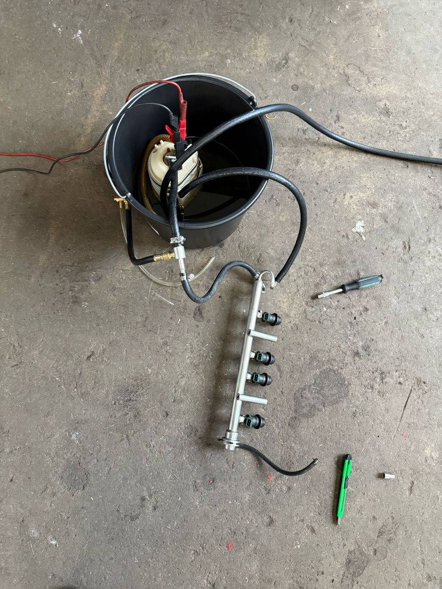

Habe heute mal eine Rollertour gemacht. DO - LÜNEN - BOCHUM - DO. Ziel der Tour:
Meine Rail (Einspritzleiste) zum Test und ggfls. O-Ringe Tausch von der Werkstatt nach
Bochum zu einem Bosch-Dienst gebracht. In der näheren Umgebung gab es wohl keine Fachwerkstatt.
Jetzt kann ich nur die Daumen drücken, daß Die was finden und Instandsetzen können.

Die Sache mit dem Benzindruck wird vertagt, bis er ein vernünftiges Druckinstrument beschafft hat.
