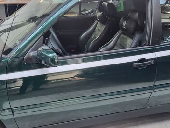

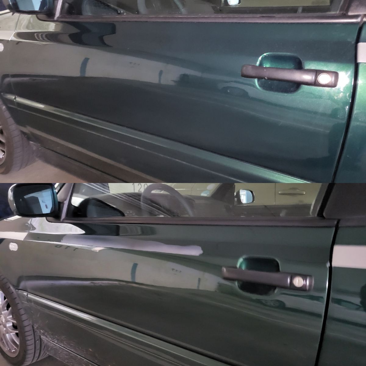

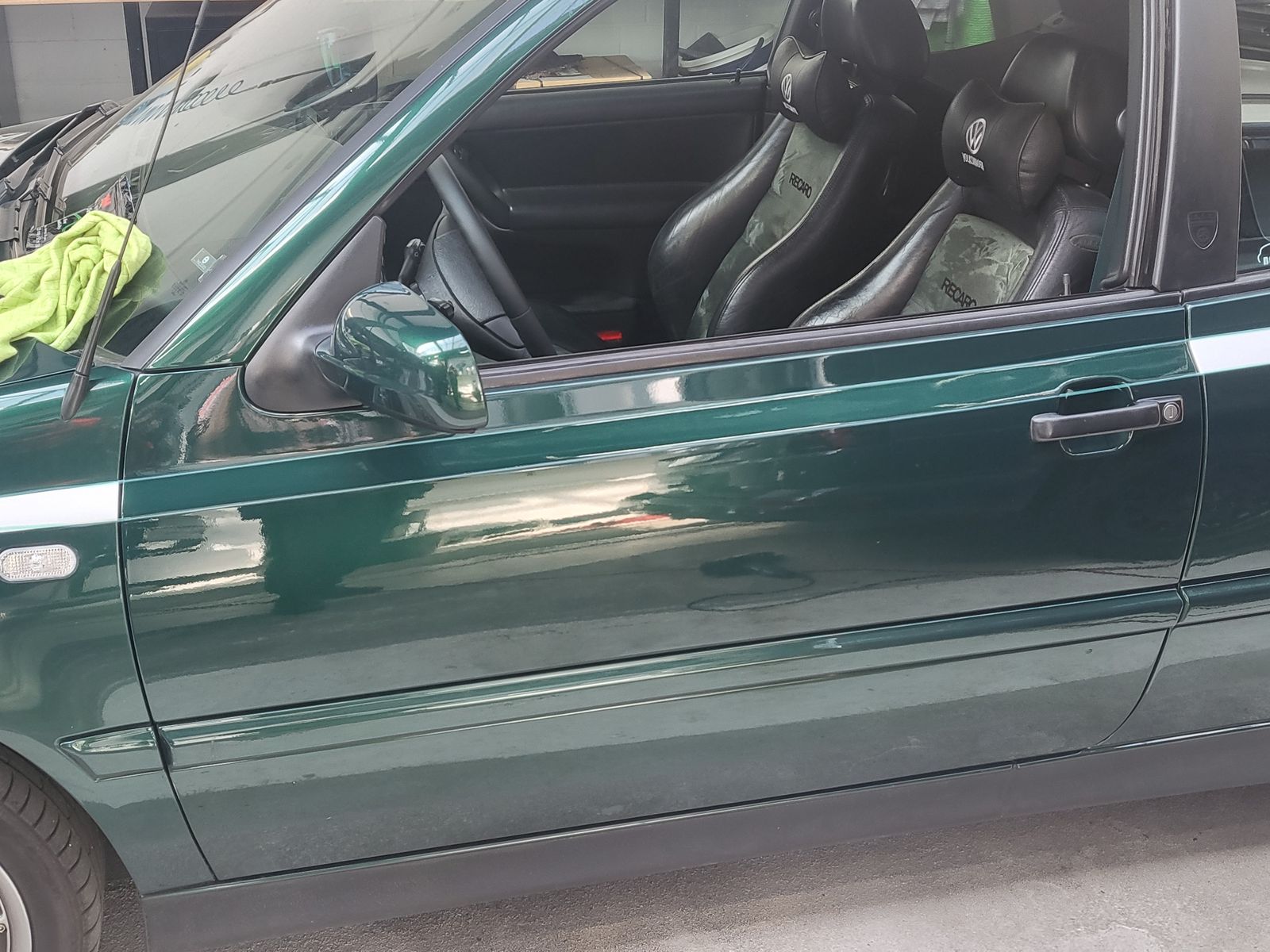

    Auto gerade aus der Lackiererei geholt. War wohl nicht so einfach, aber ist wieder wie neu ;)
    Streifen kommt in 4 Wochen wieder drauf. Oben nachher, unten vorher:

    • 28. Mai 2024 um 11:01
    • #350
    Streifen kommt in 4 Wochen wieder drauf...

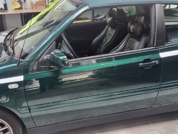

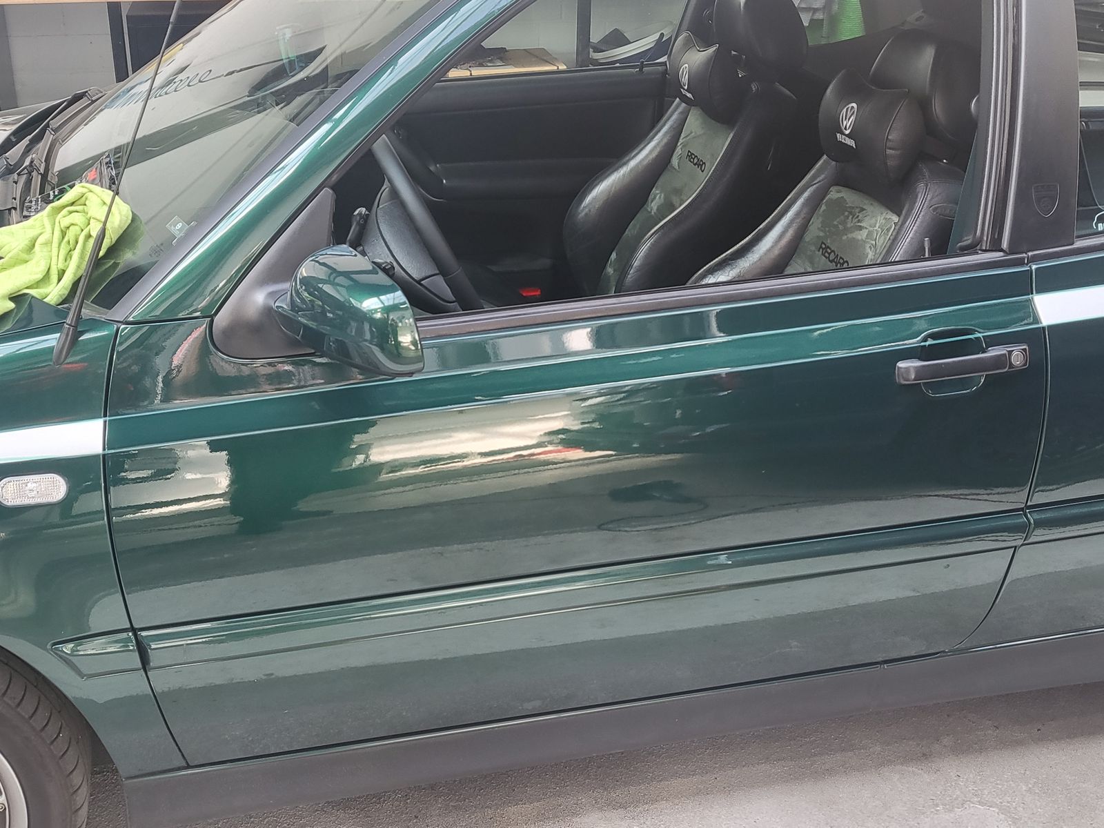

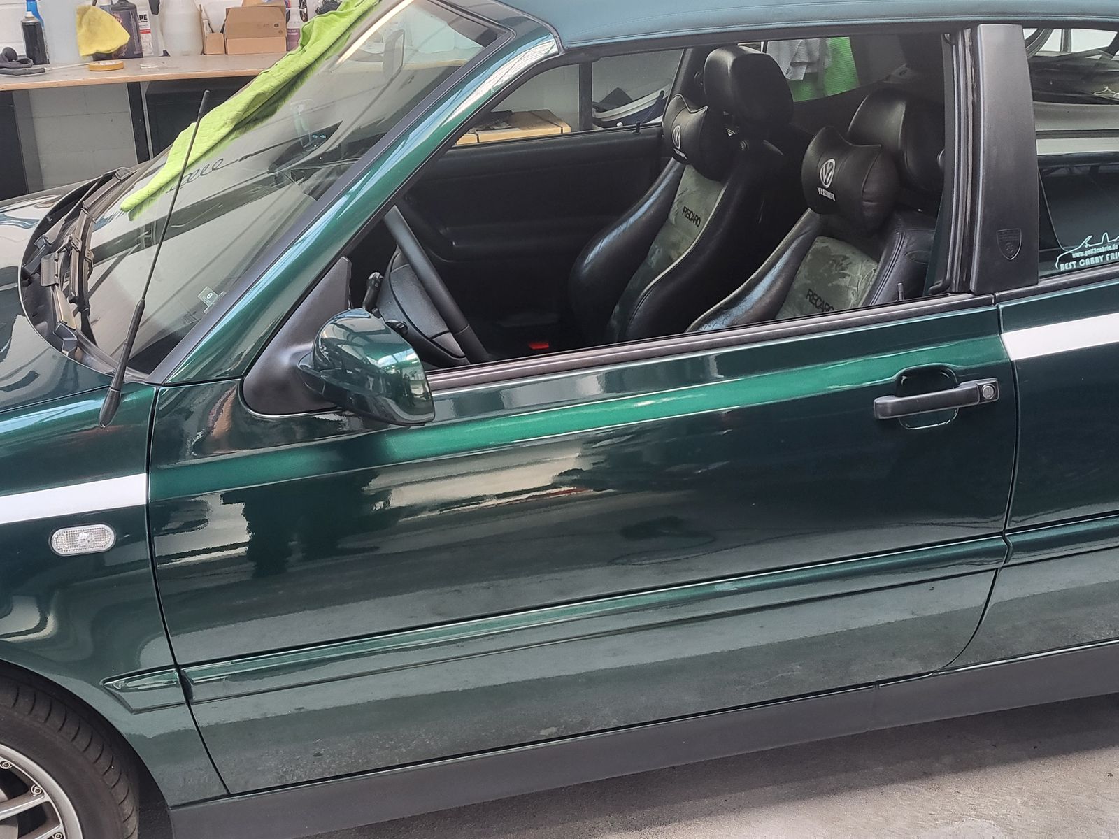

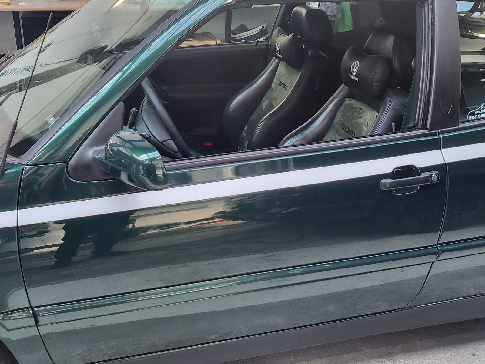

    Erledigt :thumbup:
    Wie immer professionelle Arbeit bei CheckMatt:
    Vorher:
    Mit Trennband:
    Nachher:
    So geht es wieder :)
