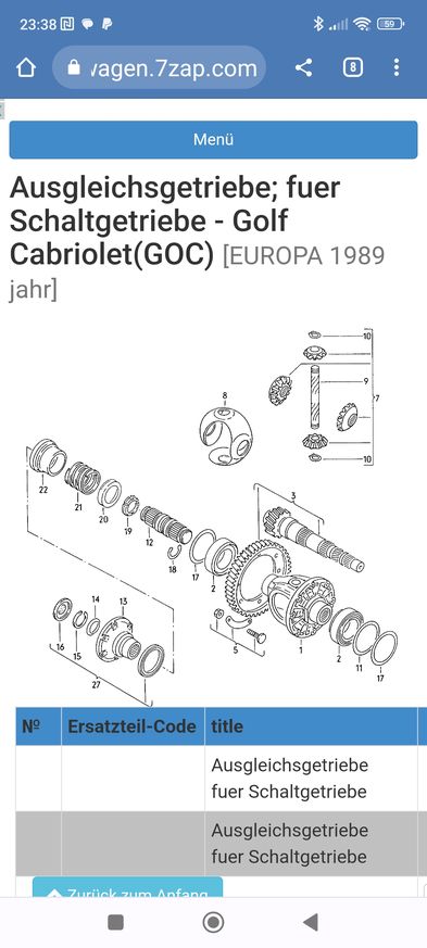

  • Die Schraube das Flansches geht nicht innen bis zum Öl durch, da kommt also kein Öl durch in den Flansch. Ich wundere mich aber gerade über ne Schraube ..... ist der Flansch beim ACD nicht mit Sprengring befestigt wie bei anderen 020 auch ??
  • Haben die nicht alle einen Sprengring? Selbst das alte FF hatte Sprengring, nur eben keine Feder..... Ev. schreiben wir hier auch aneinander vorbei, er schrieb ja auch dass das Gelenk Oel verlieren wuerde, daher auch mein Beitrag oben.
  • Die 02A und 02J Getriebe haben geschraubte Flansche.
    Die 020 kenne ich nur mit Sprengring. Das Gewinde im Flanschstummel dient nur zur Aufnahme eines Montagewerkzeugs zum aufpressen des Flansches gegen die Federn.
    Hat der TE hier etwas falsch verstanden/ montiert ?!
  • Es hat definitiv keinen Sprengring sondern die Schraube, glaube M8, die konisch für den Sitz ist. Zudem ist hinter dem Flansch noch eine starke Feder. Leider finde ich nirgends ein Bild davon im ETK. Gibt es denn keine Werkstatthandbücher von diesem Getriebe? Ich wüsste schon gerne vorher, wie fest ich die anziehen muss. Die Bilder kann ich ja dann auch machen wenn gewünscht.

  • Ist mir ja schon ein „bisschen“ peinlich. Hat tatsächlich einen Sprengring wie im ETK. Habe es mit einem vor kurzem anderen ersetzten Siri verwechselt. Ein Rätsel bleibt aber das vorher feuchte Antriebswellengelenk. Jetzt mal dank schönem Wetter probegefahren. Werde bald mal die Dichtheit überprüfen. Der Sprengring hat seinen Namen wohl von dem Bedürfnis das sich beim montieren entwickelt. Danke jedenfalls für die schnelle Hilfe. Sonnige Grüsse
