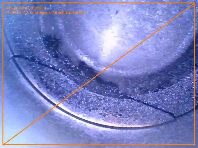

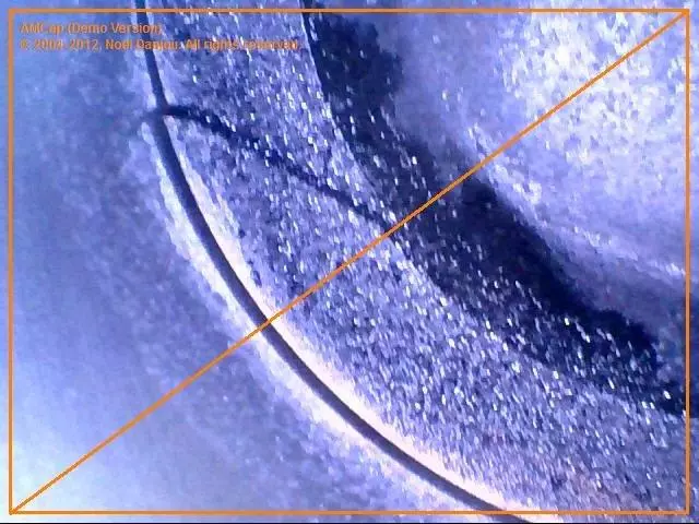

Hallo. Vielen Dank für den Tipp, dass das so sein muss. Genau so ist es auch. Der 1. Zylinder war oben und darum war der Absatz nicht sichtbar. Dann habe ich nur noch den 2. angeschaut und mit dem Chinaendoskop halt nur etwas ungenau den Absatzt als Riss vermutet. Nun habe ich vom Schrecken erholt auch noch die andern angeschaut. Muss also wirklich so sein, oder alle 4 sind genauso gebrochen
Somit entschuldige ich mich für die Aufregung und bin happy, dass wir doch noch fahren können
Danke schön. Die Kerzen sind auch alle tip top, kein hinweis auf Mager.
Das verwirrende ist, dass man nichts hört oder spürt beim fahren. Natürlich werde ich nun nicht mehr fahren, wenn das Stück des Kolbens ausbricht, ist auch noch der Kopf hinüber. Über die Vorgeschichte weiss ich nichts negatives. Wenn die Zylinderbohrung noch passt, welche Kolben und Dichtungsmaterialien würdet ihr nehmen?

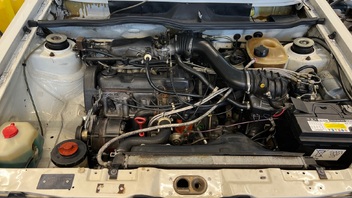

Hallo mal wieder. Mittlerweile haben wir schon einige km damit gemacht und sind begeistert wie es fährt. Nun habe ich heute mal kurz mit einem neuen Endoskop aus Neugier in die Brennräume geschaut. Wie auf dem Bild zu erkennen ist, ist auch meine Laune ein bisschen angeknackt
.Gibt es eigentlich alternativen zum JH Motor oder lohnt es sich den zu erhalten?

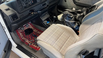

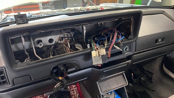

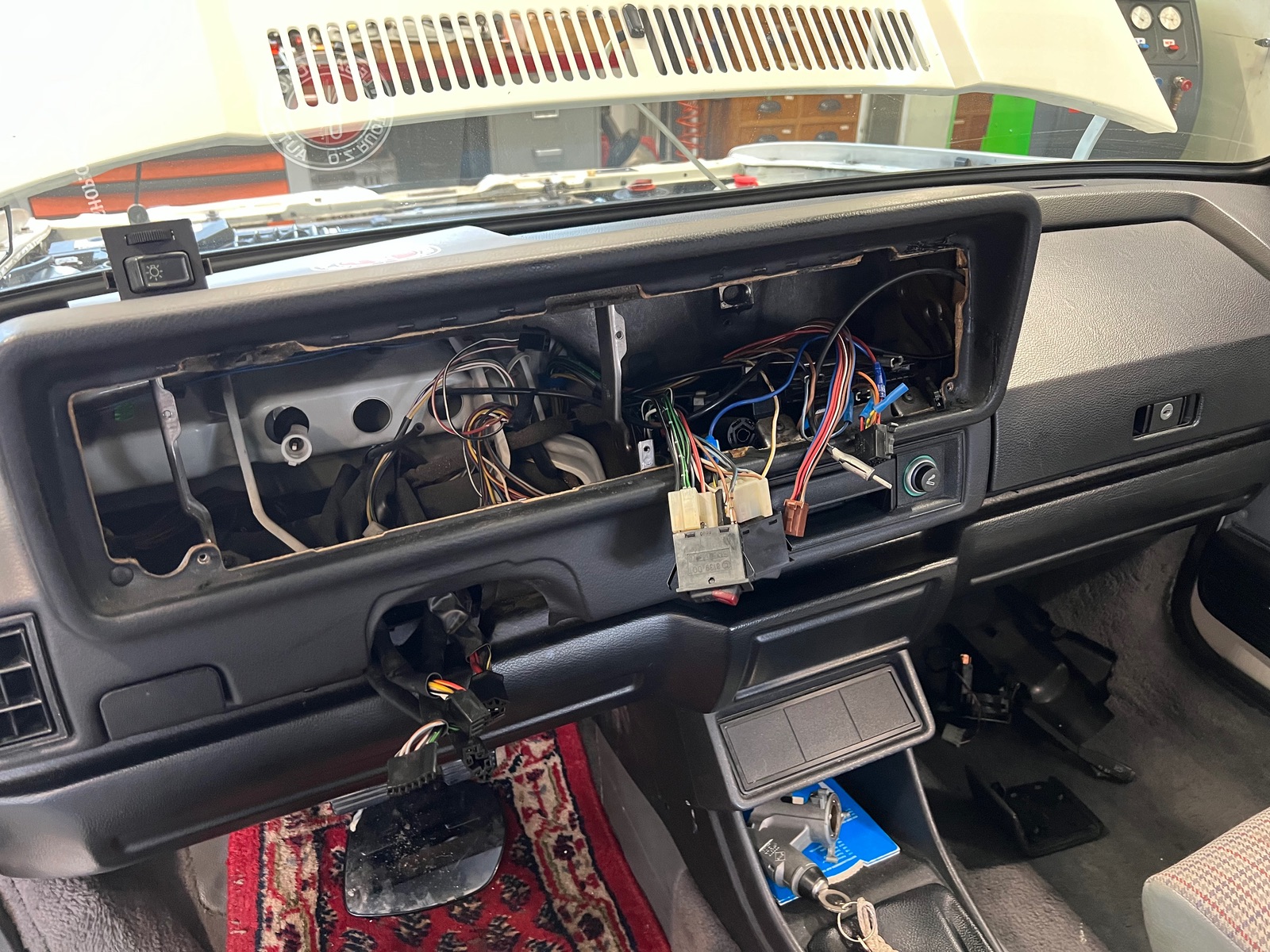

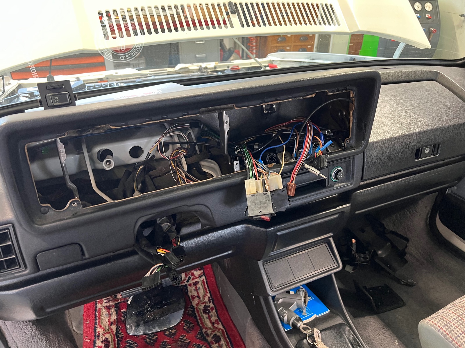

Habe den Radio wieder drinn, jetzt sehe ich es nicht mehr ( Bis ich mal ein passendes Radio finde). Nur die Blende um alles rum ist auch ziemlich bröckelig, untenrum ist keine Schraube mehr wirksam.
Na ja, man muss auch noch Ziele haben.
Wenn schon Zerlegung dann richtig 😉. Tachobeleuchtung und Heizgebläse.

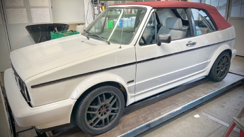

Macht Spass so schnell Antworten zu erhalten. Die Beschreibung „Original“ habe ich bewusst vermieden, aber ich denke andere Felgen ( ja, sie passen auch auf den Opel) ist kein Gebastel 😉. Leider weiss ich nicht viel über das Auto und mit dem Kleber und Serviceheft finde ich auch nichts🤷♂️

Hallo zusammen. Möchte mich und mein neues Hobby kurz Vorstellen. Habe ein unverbasteltes 89er 1,8l mit JH Motor weisses Rotkäppchen für meine Frau besorgt. Ich selber bin mit einer ebenfalls 89er Toyota Supra unterwegs. Im Moment bin ich gerade am Umbau auf Servolenkung, da sie ohne kaum fahren kann. Ansonsten ist eigentlich alles gut in Schuss und wir freuen uns auf schöneres Wetter. Ich hoffe dass weiterhin alles läuft wie es soll.
