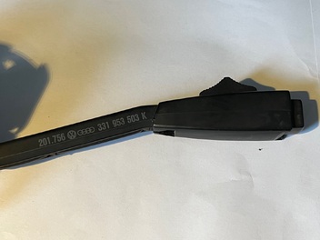

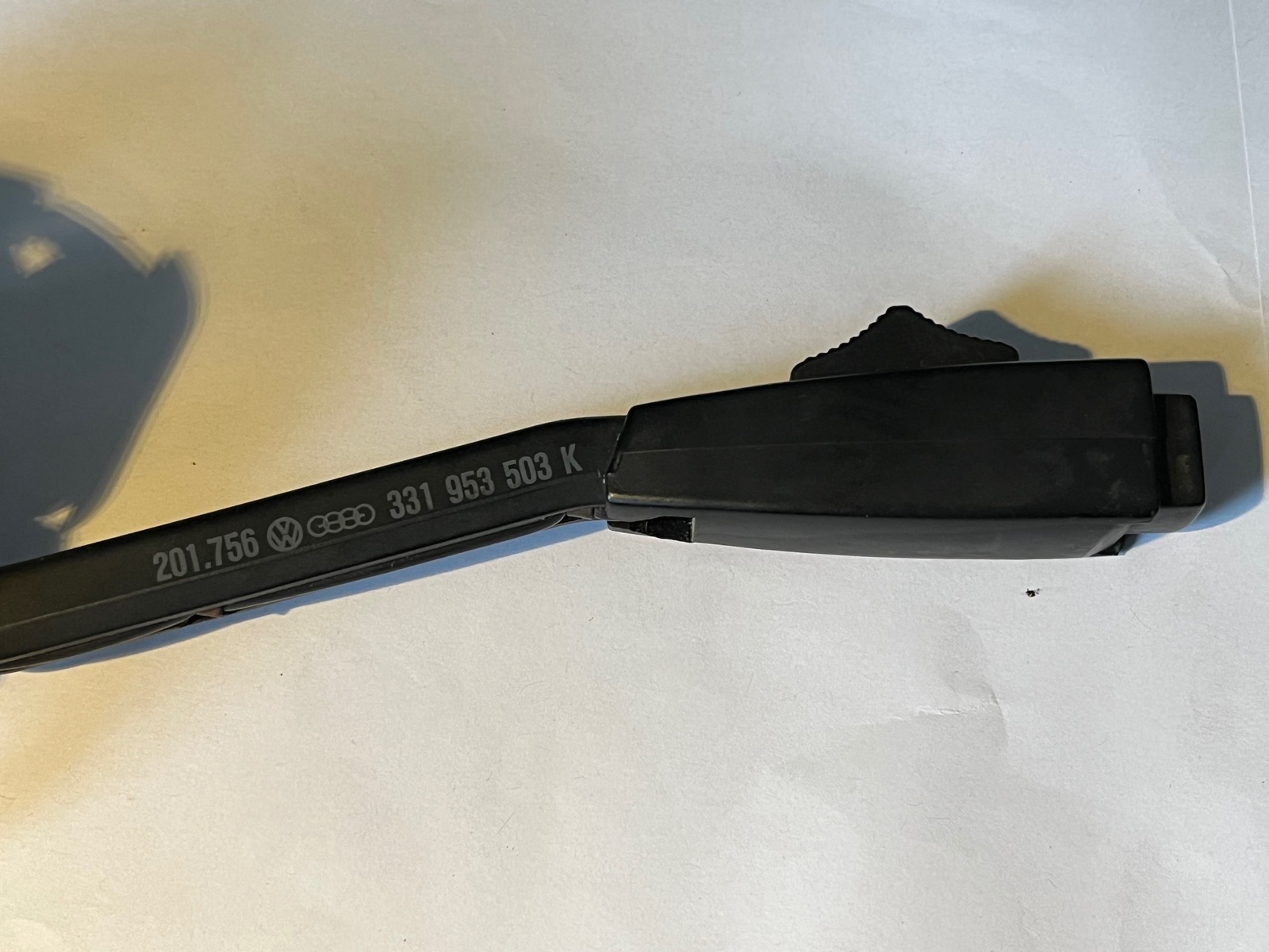

eigentlich müsste dieser MFA-Hebel in dein Cabrio passen.
Ich habe den gleichen hier liegen. Ich wüsste nicht, warum dieser nicht passen sollte! Meiner ist aus einem Golf 1 Cabrio BJ 1986.
Beide Preise finde ich fair!
Möglicherweise ist das keine ETNr von VW, sondern eine Produktionsnummer des Herstellers. Das Phänomen der falschen Bezeichnungen gibt es auch bei andern Teilen!

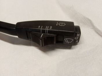

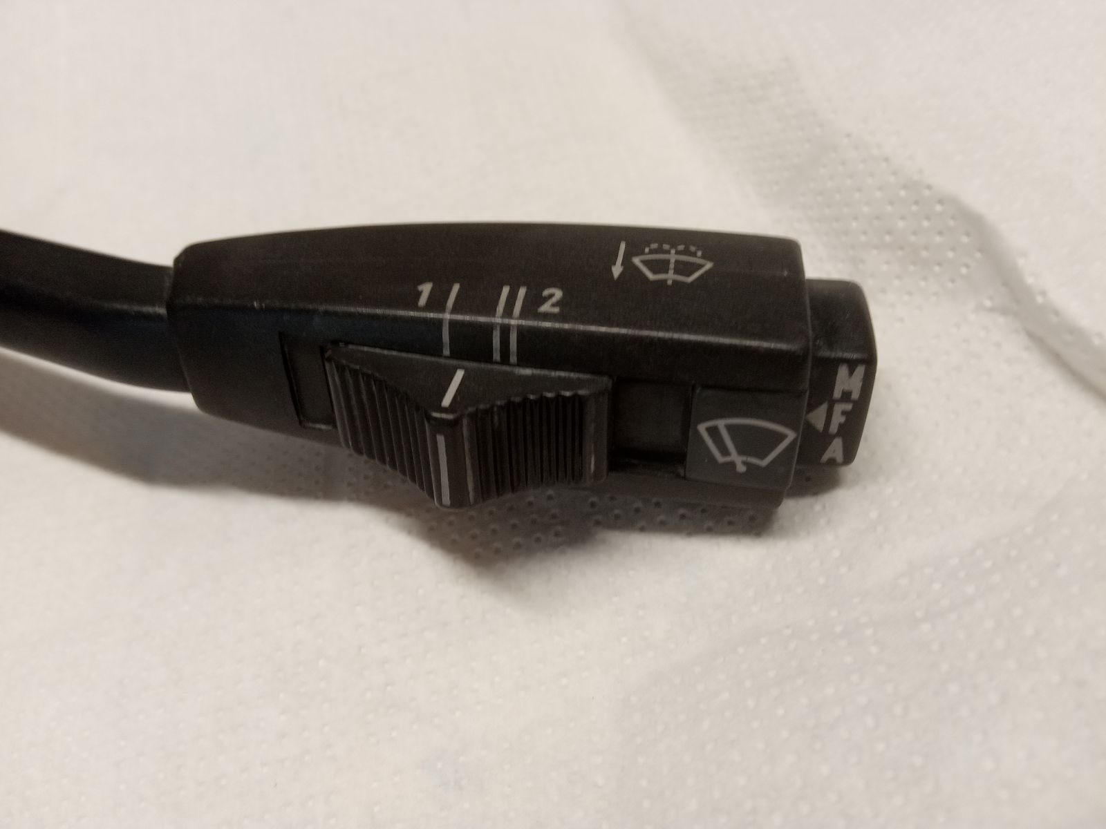

Passen, haben aber den Schalter für Heckwischer drin und das entsprechende Symbol aufgezeichnet.
Funktionieren tut es aber allemal. alphagent

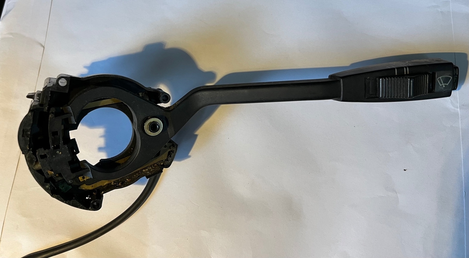

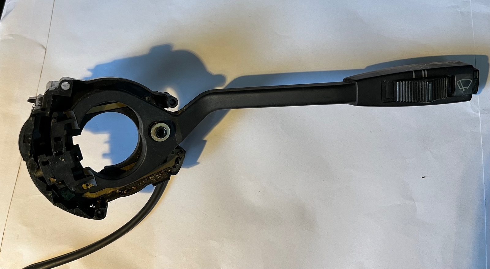

Habe hier am 2H gerade das Problem das meine Pumpe nicht mehr läuft, beim Ziehen des Hebels laufen aber die Wischer. Die Tage kam kurz Rauch aus dem Hebel.
Habe den Hebel ausgebaut, sehe aber nichts was verkokelt aussieht. Könnten das ebenfalls die Kontakte sein oder eher nicht wenn die Wischer laufen beim ziehen des Hebels?
Wird wohl ein kurzschluß durch "Dreck" am Konatkt gewesen sein.
Also diesen reinigen und schauen was geht.
Die Sicherung der Pumpe sowie diese überprüfen.
Du solltest die Kontakte beim ausgebauten by Wischerhebel mal mit einem Glasfaserstift oder 400er Schleifpapier säubern. Dann geht vermutlich wieder alles.
Das war bei mir so. Kurz gereinigt und Kontaktspray drauf - Pumpe pumpt wieder,
