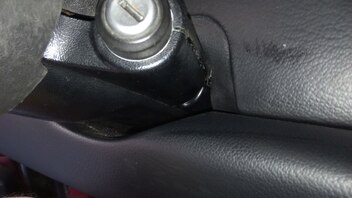

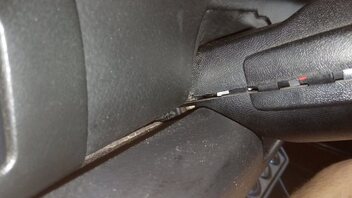

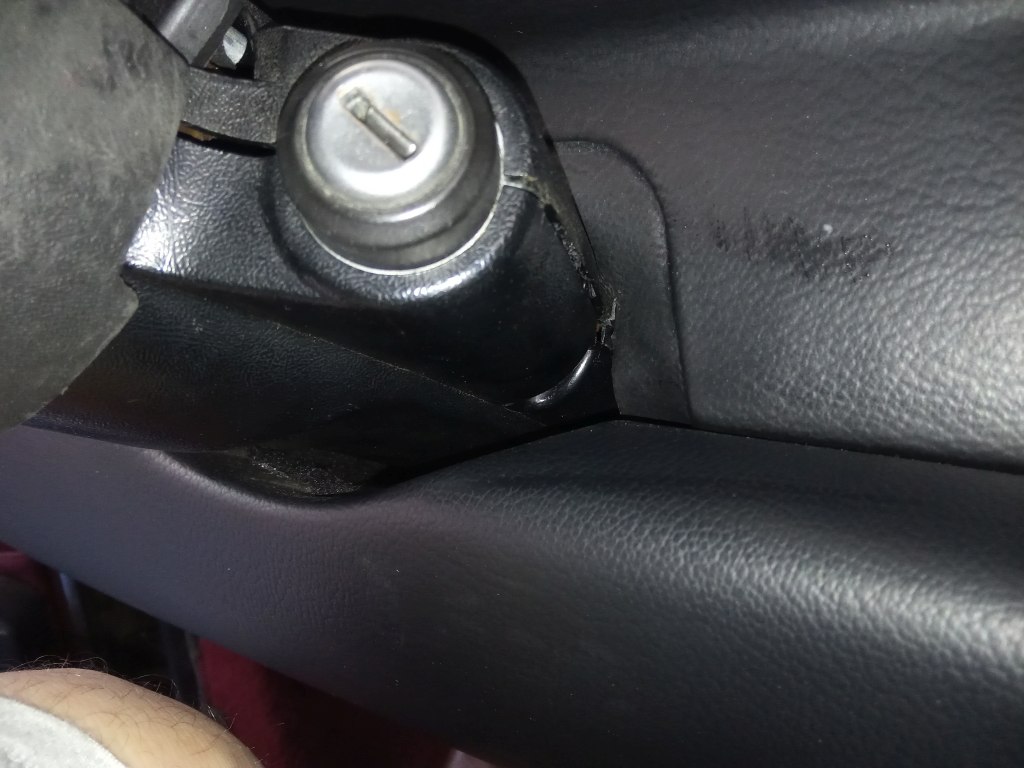

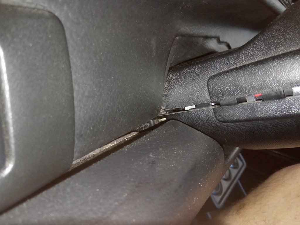

  • Ich hatte mich in meinem Eingangsbeitrag verschrieben, ich meinte "die Lenksaeulenverkleidung abzubauen ohne vorher den Knieschutz auszubauen?" Habe ich verbessert. Bilder sagen ja bekanntlich mehr als 1000 Worte:

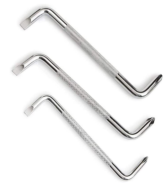

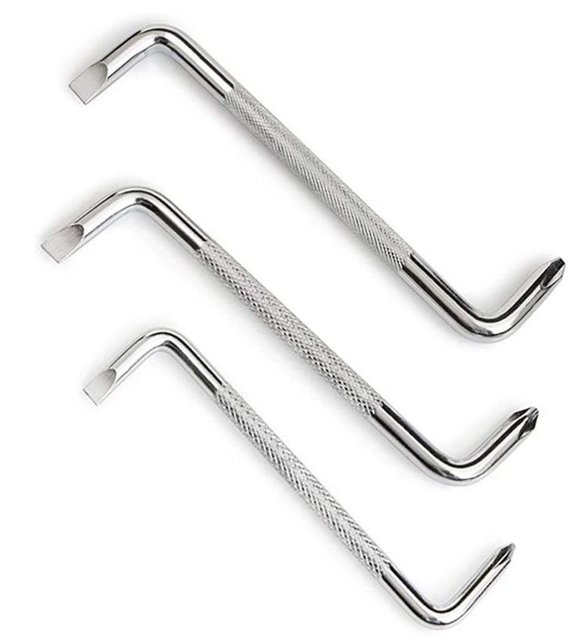

    Mit einem starren Kreuz-Winkel-Schlüssel würde das gehen
    Aber da drehst du dich dämlich bei - das hat glaub ich nix

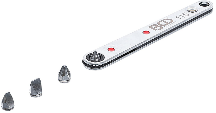

    Hiermit würde es auch gehen - aber dafür brauchst du ein sehr langes Bit:

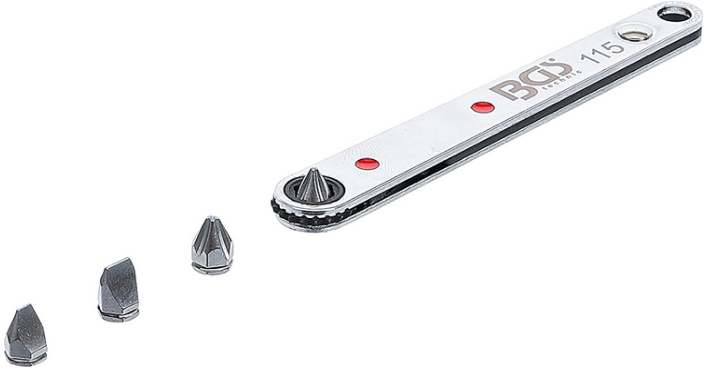

  • Ausbauen geht ja gerade noch, einbauen ist noch nerviger wenn man alleine ist..... Schwer, unhandlich und ueberhall scharfe Kanten. Ich habe mir das BGS Teil mal bestellt und werde es probieren.....
  • Ich habe das BGS Teil bestellt und es macht einen guten Eindruck. Ist in meiner Werkzeugkiste gelandet, an die Schraube kommt man aber auch damit nicht. Da muss der Knieschutz fuer raus. Seufz.

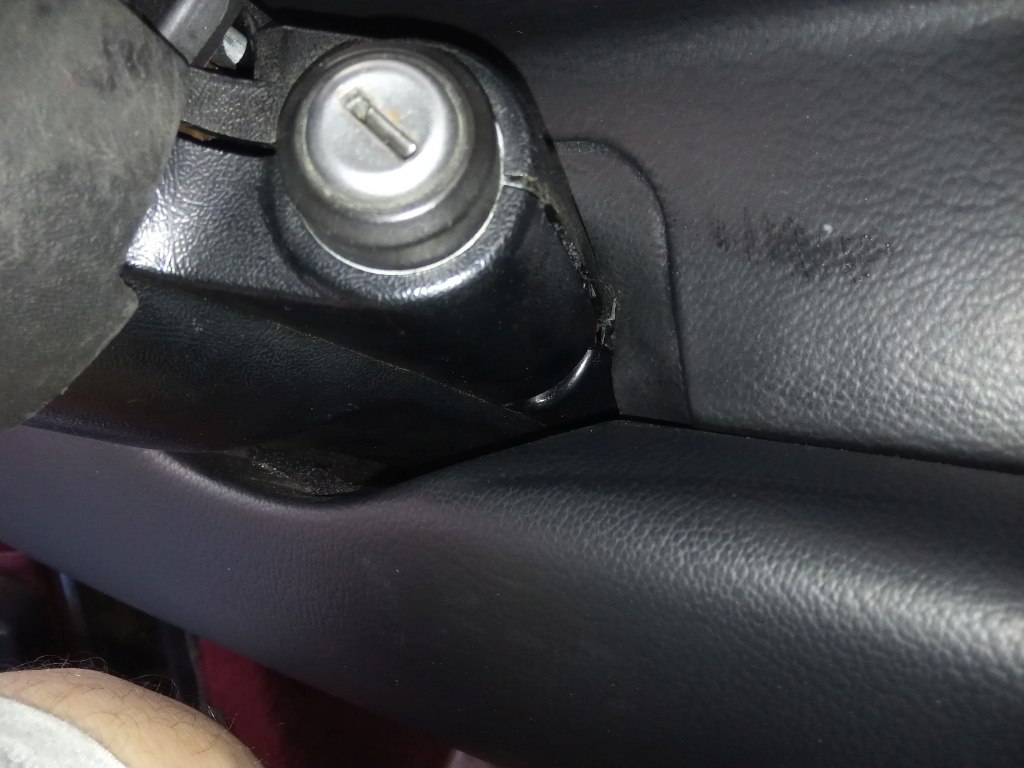

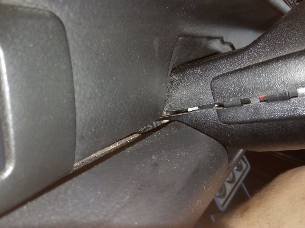

  • Ich aktiviere mal dieses Thema ..... es gibt beim US Cabrio keinen Trick, die Lenksäulenverkleidung auszubauen ohne die breite Kniestrebe auszubauen, damit man an den Stecker des Zündanlassschalters rankommt, oder?
