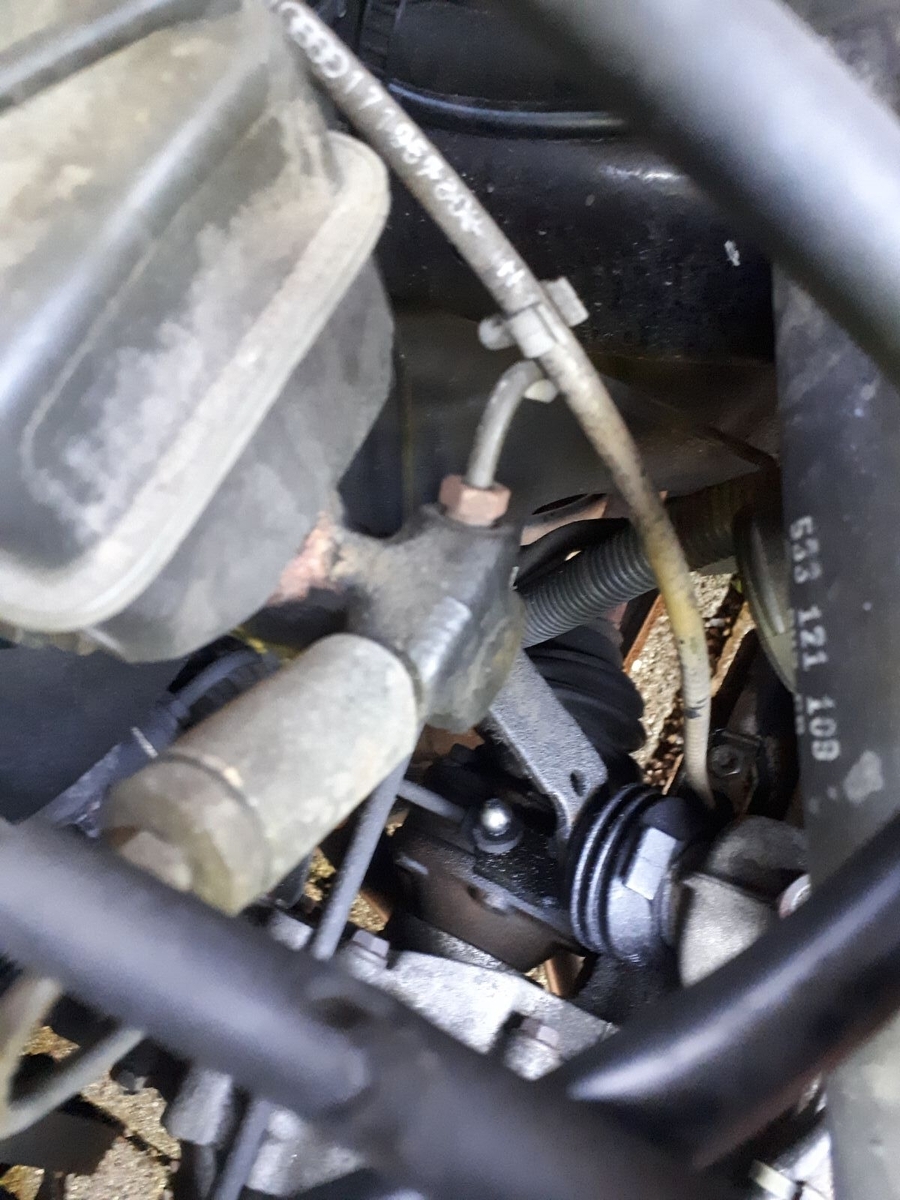

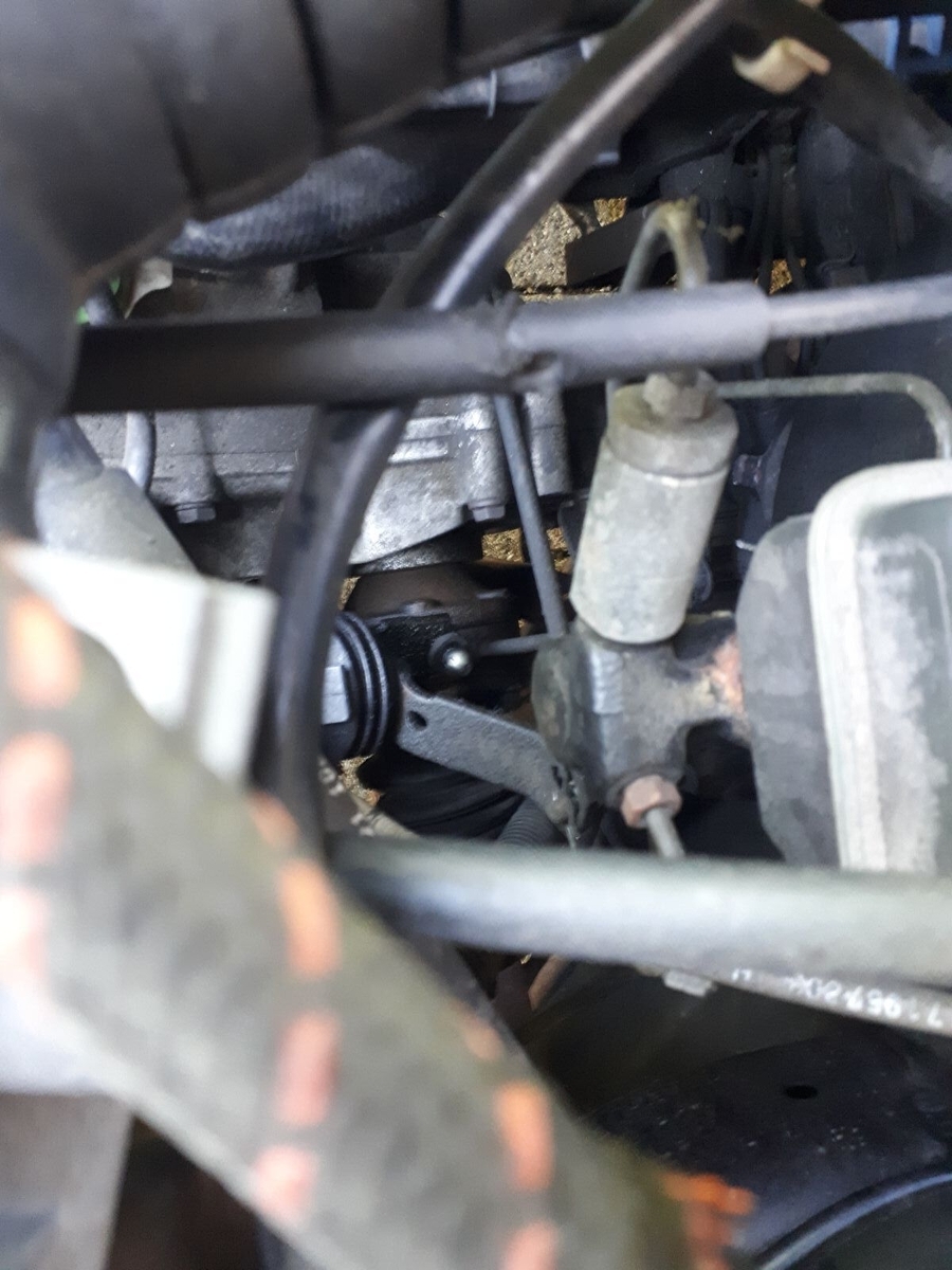

    Zuhause das kleine Übel entdeckt und schnell repariert. Die kleine Stange ist vom Kugelkopf gerutscht. Beim draufstecken gab es das typische "klick" und hält bombenfest🤔
    Gibt es die kleine Stange zu erwerben? Ist die evtl in so einem Überholsatz mit drin? Ich hab damals nur die Führungsgummis getauscht.
    Man erkennt den Kugelkopf am Getriebe die kleine Stange lag darunter und war noch auf einer Seite fest.

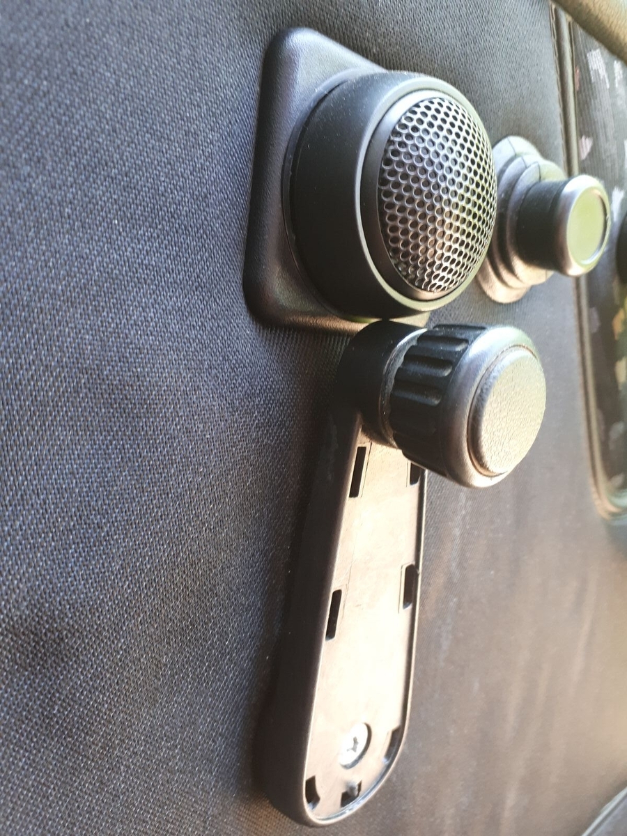

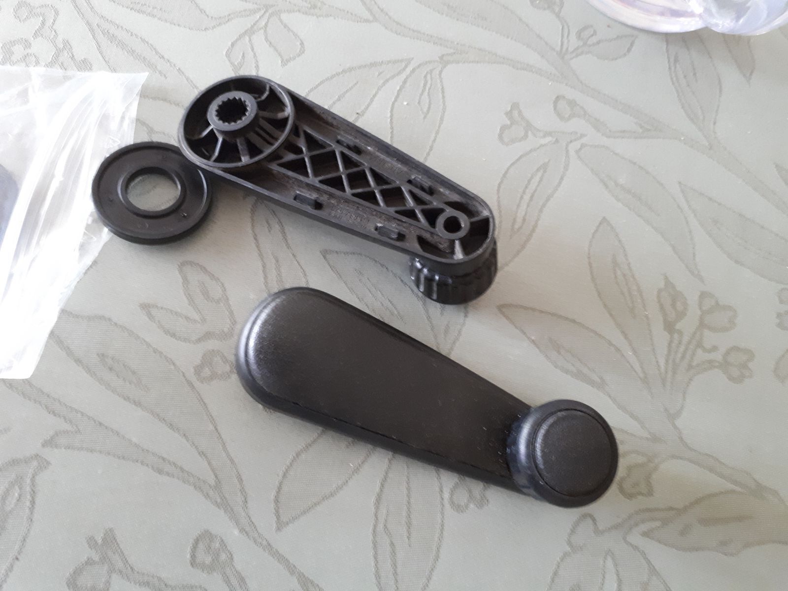

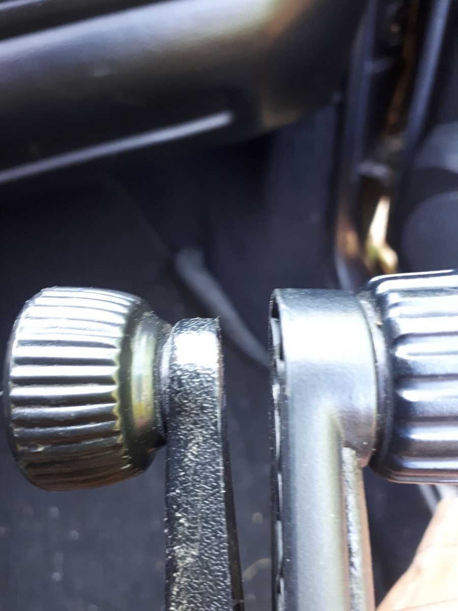

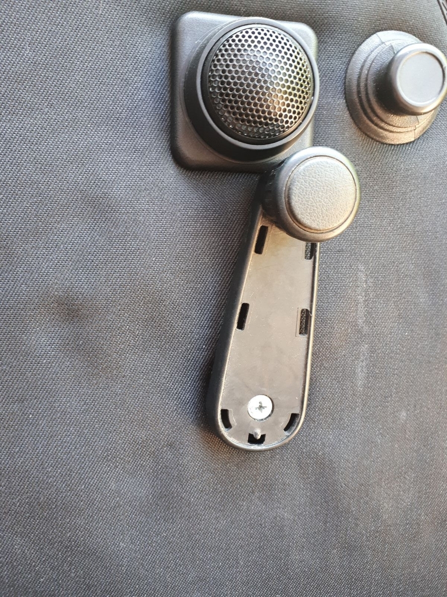

    Hab dann noch versucht die "neuen" Fensterkurbeln zu montieren, leider passen die vom 2er nicht zu meinen damals umgebauten Hochtönern. Sie sind etwas zu lang🙄
    Danke PHÖNIX aber somit bin wieder auf der Suche nach kurbeln vom Einser
    Links Einser, rechts 2er
  • @Jay
    Wenn die Fensterkurbel nur an die Platte vom Hochtöner stößt, solltest du die Distanzscheiben und längeren Schrauben für die hinteren Kurbeln montieren.
  • ne, an der Platte geht die Kurbel vorbei, es stößt am aufgesetzten Hochtönern an. Original ist da ja nur ein Gitter in der Platte... Dabei fällt mir ein, ich könnte ja von hinten nach vorne wechseln und die vom 2er hinten montieren 🤔 dann sollte das passen.
    Das ich hinten auch welche hab daran hab ich nicht gedacht 😂
  • Dann versuch doch das erst einmal!

    Das gleich Problem hatte ich auch bei einem Urlaub im Schwarzwald. Die letzten km nur noch der 3. und 4. Gang.
    Bei der kleinen Stange war eine der Plastik-Aufnahmen für die Kugelköpfe gebrochen, also Müll! Der Kunststoff war - altersbedingt - versprödet.
    VW in Neustadt konnte die kurze Stange natürlich kurzfristig nicht beschaffen.
    Bei der Autoverwertung in Löffingen wurde ich gleich fündig. Da stand ein Unfall-Golf 1.
    Nach der Rückkehr habe ich mir gleich den obigen Reparaturkit besorgt und gleich beide Stangen ersetzt.
    Im Kofferraum liegt jetzt immer Ersatz, ebenso ein Kupplungszug.
