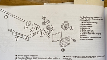

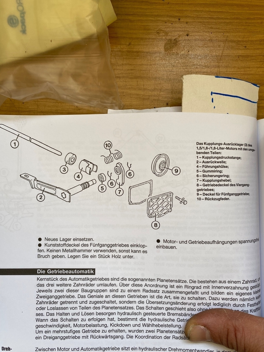

    - das Ausrücklager bzw. Die ausrückstange ist krumm, verschlissen weis Gott was. Oder der Kupplungshebel (POS. 7 im Bild) ist abgenutzt.
    —> das müsste ich aber durch das Kupplungspedalspiel kompensieren können.

    abgesehen von der klebenden Kupplungsscheibe würde ich noch folgendes prüfen, bevor du das Getriebe wieder ausbaust:
    - wieviel cm kannst du den Kupplungshebel (am Bild die 2) anheben, bevor die Stange auf das Ausrücklager trifft? (1 bis max.2cm. Mehr als 2cm wäre zu viel und es könnte sein, dass die Kupplung darum nicht sauber trennt)
