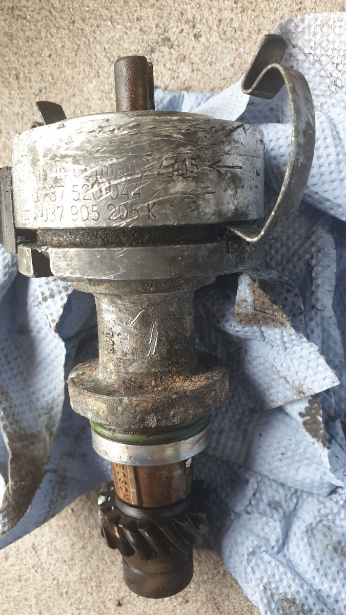

    Nach 1 Stunde habe ich gesiegt...war echt fest das Teil. Hab ihn übel zugerichtet aber ging nicht anders.
    Jetzt einen neuen bestellen.
    Habe nach der Nummer 037 905 205 K gesucht. Gibt es nicht. Nur mit AH, J oder C am Ende.
    Grüsse

  • Richy83...schau mal hier:
    https://www.autodoc.de/bosch/7586463
    Gibtst einfach die orig. Bosch Teilenummer 0237 520 044 ein, dann bekommst den VW 037 905 205 K ausgespukt.
    Ist der gleiche Zündverteiler wie bei meinem Golf 2 GTI mit PF Motor ( Der PF ist nahezu identisch mit dem 2H ! ) .
    Den gleichen ZV hatte auch der "Acapulco" ,Baujahr 1993 von Katrin ( Acapulco Golf 1 ) verbaut. Ihr Cabrio hat jetzt auch einen ZV vom Golf 2 GTI mit PF Motor verbaut, nachdem der originale ZV des 2H massiv Karies hatte und auch die Welle ausgeschlagen war. Ihr Erdbeerkörbchen läuft seitdem tadellos mit dem ZV vom PF Motor !
    Sorry...hab gerade gesehen "Derzeit nicht auf Lager" bei autodoc.

  • Also mit dem K am Ende habe ich keinen gefunden in D. Nur mit den anderen Endungen. Scheint als habe ich einen kack ZV erwischt :(
    Wenn noch jemand was finden sollte, gerne teilen. Der ZV hat etwas Spiel nach oben und unten. Keine Ahnung ob das so sein darf. Mache die Tage mal ein Video.
