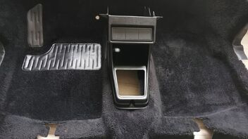

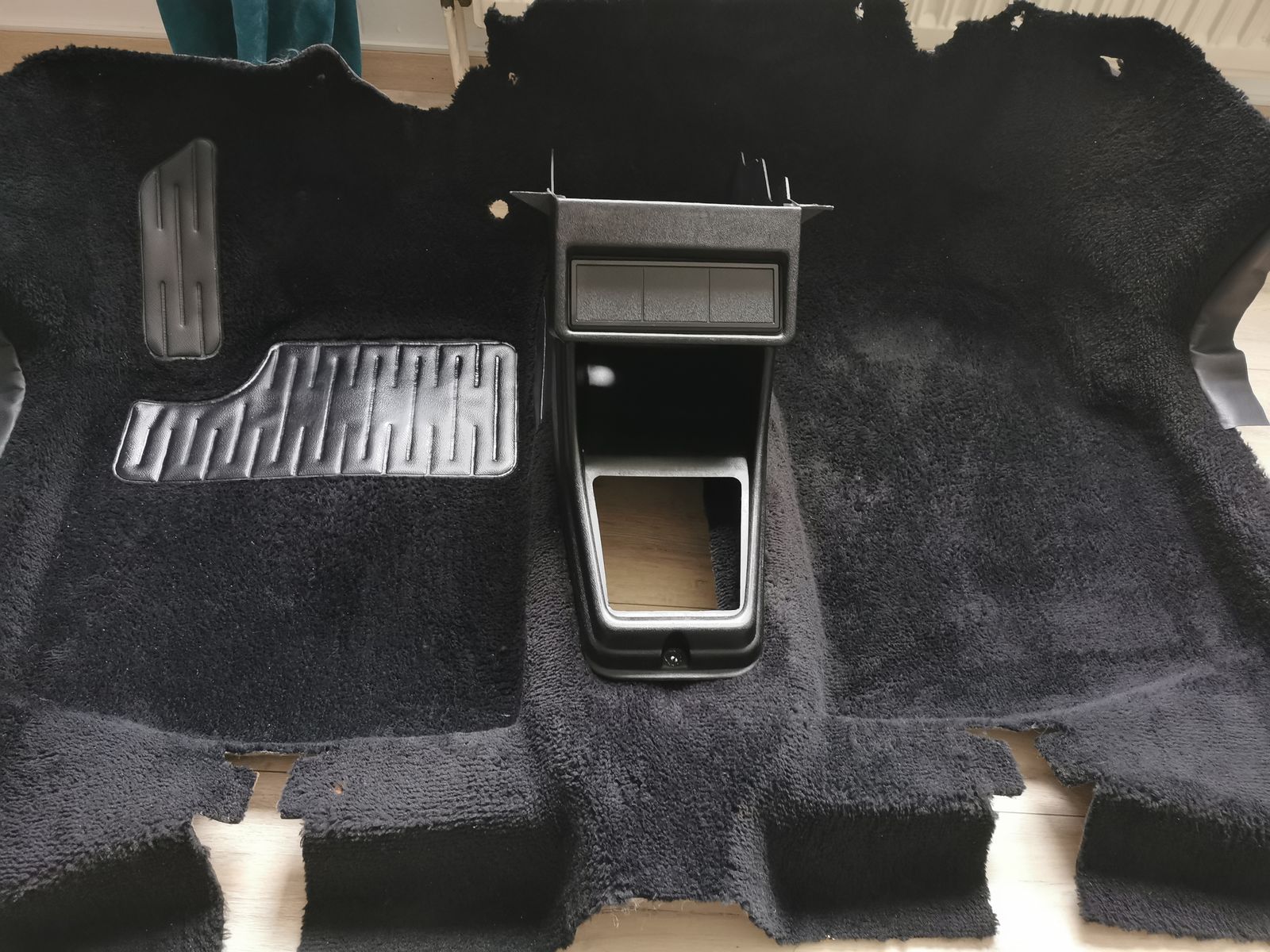

    Habe heute meinen Teppich abgeholt.
    Frisch gereinigt und die Stoffstreifen am Türausstieg neu eingenäht.
    Den Rest vom Innenraum, zumindest alles was fest verbaut ist, wurde heute auch schon gereinigt.
    Krasser Unterschied :love:

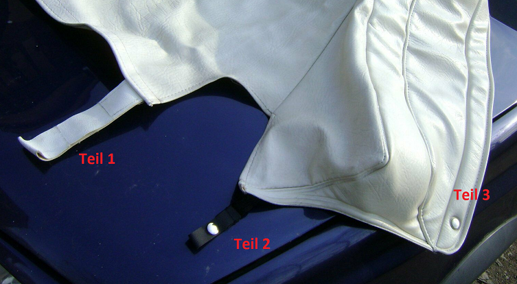

  • Ich meine die zwei Schlaufen die in den Innenraum ragen.
    Und sind die zwei Klammern hinten rechts und links ein Muss?
    Die Schlaufen halten normalerweise wie ein Klettverschluss am Hutablagenstoff mehr oder weniger gut
    Ich selbst benutze dafür ein Gummi-Gepäckband welches ich hinter die Rücksitzlehne spanne - da weiß ich das das hält
    Die Klammern kannst du nutzen - musst du aber nicht
    Bei einigen Fahrzeugen sind sie entweder schon gar nicht mehr vorhanden oder aber das Dach hat erst gar keine Schlaufe eingenäht - nicht jeder Sattler hat´s drauf...
    Wichtig sind die Knöppe an der Seite sonst flatterts gewaltig

  • Unter der Hutablage sollte Klett sein oder das Gegenstück, halt passend zu dem was an der Persenning ist.
    Hinten gehört die Persenning mit den Haken in die Schlaufen vom Dach.
    Außen gehört sie an den Plastik-Dreiecken mit Druckknopf ran.
    Neben der Rückbank gehört sie mit Gummiband und Druckknopf oder Haken (je nach Baujahr) an die Verkleidung.

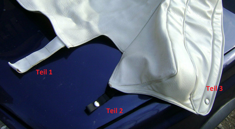

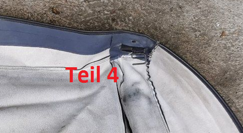

  • 1 hat Klett dran. Dazu passend ist auf der Unterseite der Hutablage ein Stück Teppich wo das dran hält.
    2 ist bei den neueren ein Druckknopf, bei älteren ein Haken. Ist ein Gummizug und wird neben der Rücksitzlehne am Kunsstoff befestigt. Halt per Druckknopf oder es ist ein Loch für den Haken da.
    3 ist ein Druckknopf, der gehört außen auf das Plastikdreieck.

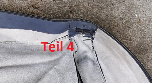

    4 ist ein Haken, der wird in die Schlaufen hinten am Dach eingehängt.
    Reihenfolge wäre 4, 3, 2, 1 - zu mindestens mache ich es so :) .
    Wenn etwas davon fehlt, anbauen/nähen/einfädeln. Nur dann hält die Persenning richtig wie sie soll. Dass es nicht jeder so macht, andere Baustelle.
    PS: Das ist eine Persenning für das manuelle Dach, bei der für das E-Dach gibt es noch einen Fühler ob die Persenning drauf ist damit das Dach dann nicht auf geht.
    PS2: Es ist auch nicht für das frühe hohe Dach. Da fehlt auf jeden Fall die 4.
  • Bis auf "Teil4" habe ich alles. Die Klammern gibt es aber beim Cariozentrum noch :thumbup: .
    Und ja, es geht mir um "Teil1"!
    Ich kann das doch fest mit der Stange unter der Heckabdeckung verbinden?
    Oder mache ich da einen Fehler den ich vorher nicht sehe???
