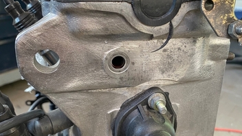

    - aus dieser Bohrung kam Öl. Laut ETKA finde ich nicht was dort hin kommt. Ich glaube ein Öldruckschalter. Hat der 2h dort auch einen? Und übernehme ich ich diesen? Wenn der 2h ihn nicht hat? Was kommt da dran?
    Handelt sich um die Getriebeseite im Zylinderkopf oberhalb des Wasserflansches.
