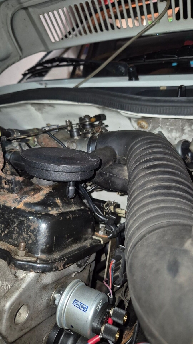

Richy83 ...funktioniert das Ventil aus dem Zubehör ?
Bis jetzt nichts Negatives gesehen. Ich schaue nächste Woche, ob es nun ölfrei ist im Ansaugschlauch.

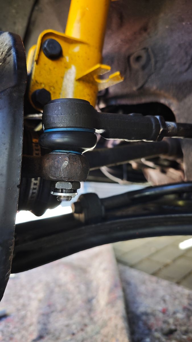

Heute die andere Seite (Fahrerseite) neu gelagert, Traggelenk, Spurstangenkopf erneuert. Am 14.4. geht nochmal zur Achsvermessung und direkt zum TÜV.

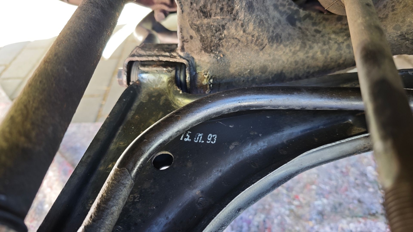

Ich bin erstaunt, wie gut die Querlenker an sich noch erhalten sind, kaum Rost dran, sogar das Datum ist nach dem überwischen noch zu sehen...

Die Dreiecklenker wurden schonmal erneuert,sieht am geschraubten Traggelenk,welches original genietet ist.
Die Dreiecklenker wurden schonmal erneuert, sieht am geschraubten Traggelenk,welches original genietet ist.

Das Foto zeigt die Neuteile im verbauten Zustand, unter anderem auch Traggelenke wie in meinem vorherigen Post bereits geschrieben...
Die Traggelenke waren beide noch genietet, also die ersten und wurden von mir entfernt und die geschraubten Gelenke verbaut.

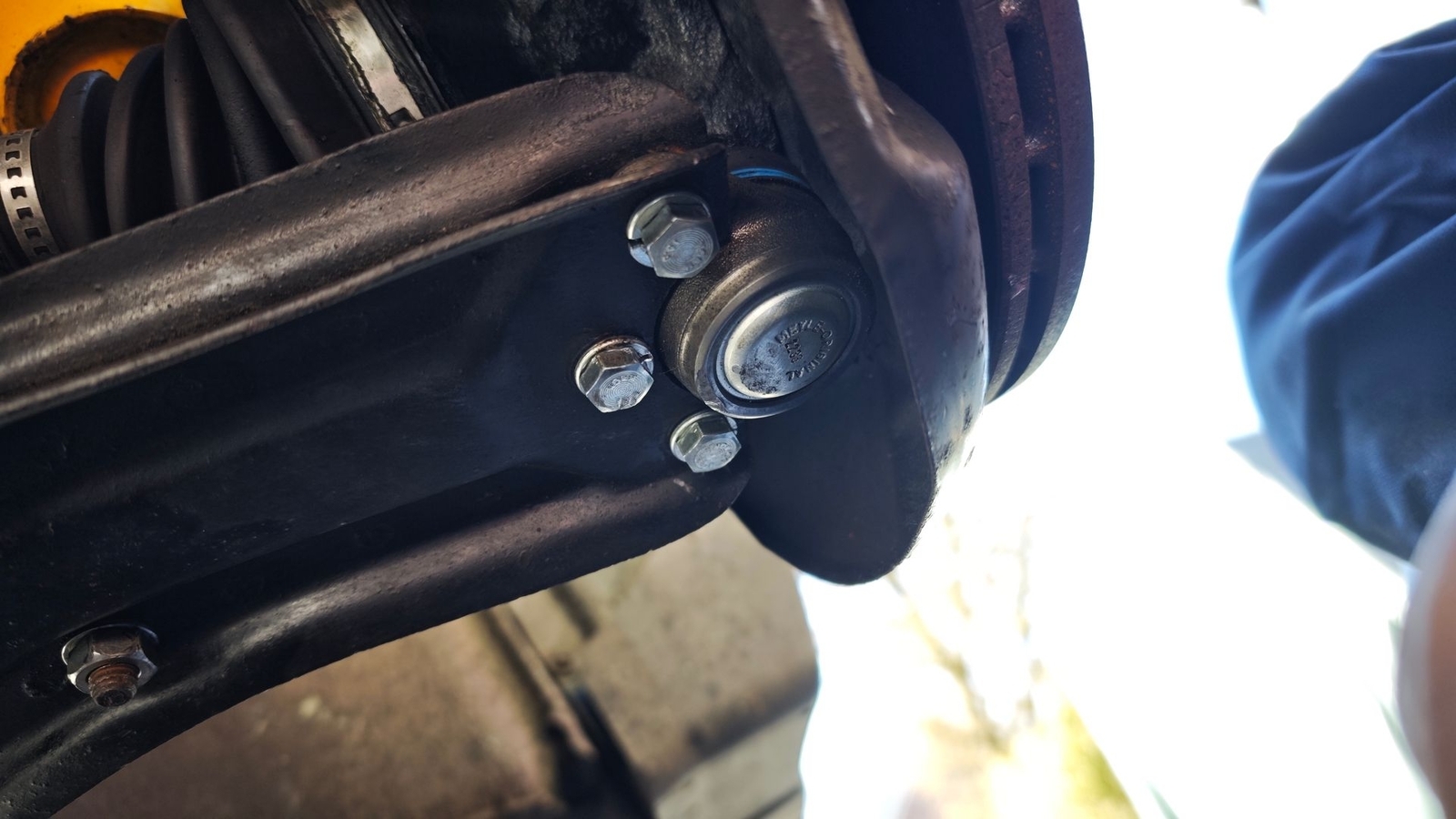

Rutsch mir doch glatt der Achsschenkel beim einfädeln aus der Hand und es drückt sich das Ankerblech einmal ins Gummi vom Traggelenk...kaputt. Nun muss ich das neue Traggelenk gegen ein "neueres" austauschen, ist bestellt.
Frage: Muss ich jetzt nochmal eine Achsvermessung durchführen? Ist ja jetzt nicht gerade günstig der Mist mittlerweile. An Sturz und Spurstange gehe ich ja nicht bei und ich tausche Meyle neu gegen Meyle neu, quasi nur 150km alt. Das Traggelenk wird ja quasi mit den 3 Schrauben vorgegeben in seiner Position, ich mache das auch immer grundsätzlich so, das ich die 3 Schrauben so anziehe das sich das Traggelenk mit "Klopfhilfe" noch bewegen lässt und setze das quasi mit leichten klopfen in seine Position und ziehe dann fest. Ähnlich auch mit dem Zapfen, auch hier rein und soweit rein bis die Kerbe zu sehen ist, Schraube rein und dann leichtes Klopfen bis der Zapfen nicht weiter rein geht, dann Schraube fest. Es sollte sich damit eigentlich das Tragelenk an genau der gleichen Position befinden wenn ich es wieder tausche. Was meint Ihr? Für de TÜV erstmal unerheblich, für mein Gewissen nicht unwichtig.

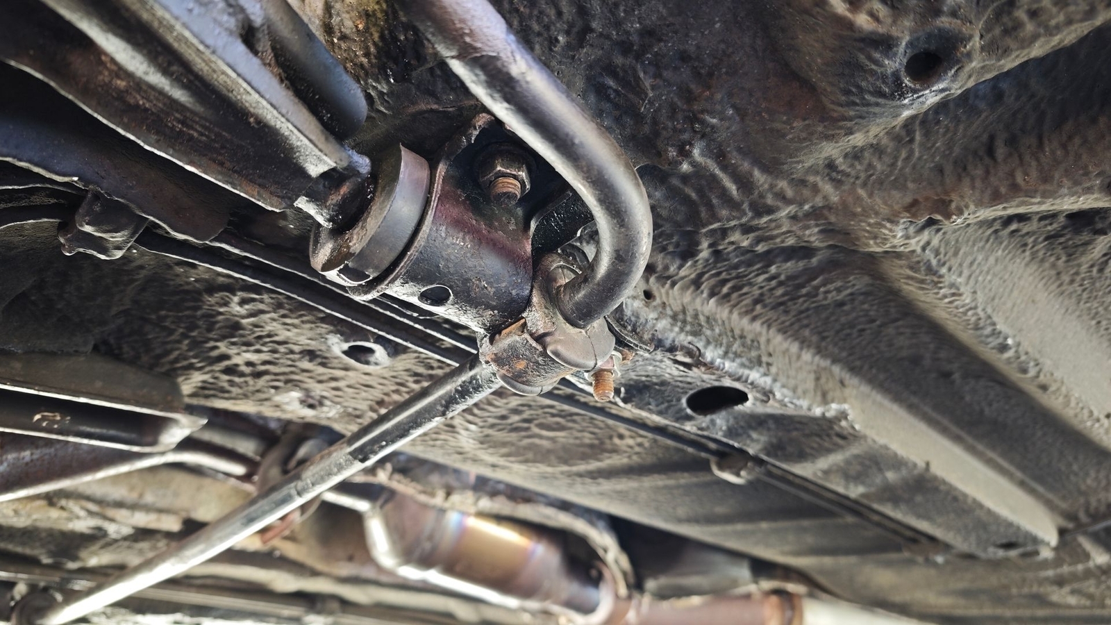

Als zweites ist mir aufgefallen das die zwei Leitungen die quasi den Bogen unten rum machen von der Servo leicht ölig sind. Fangen die irgendwann an zu schwitzen und sollte man diese erneuern? Ist das easy?
Die Manschette vom Traggelenk lässt sich doch auch einfach wechseln. Das spart die Achsvermessung und viel Schrauberei.
Klingt so einfach, aber da bin ich gar nicht drauf gekommen.
Wenn das neue da ist, kann ich ja einfach nur den Balg tauschen und muss die drei Schrauben nicht wieder lösen. Der Zapfen ist ja durch die Querschraube vorgegeben...
Manchmal sieht man den Wald vor lauter Bäumen nicht!

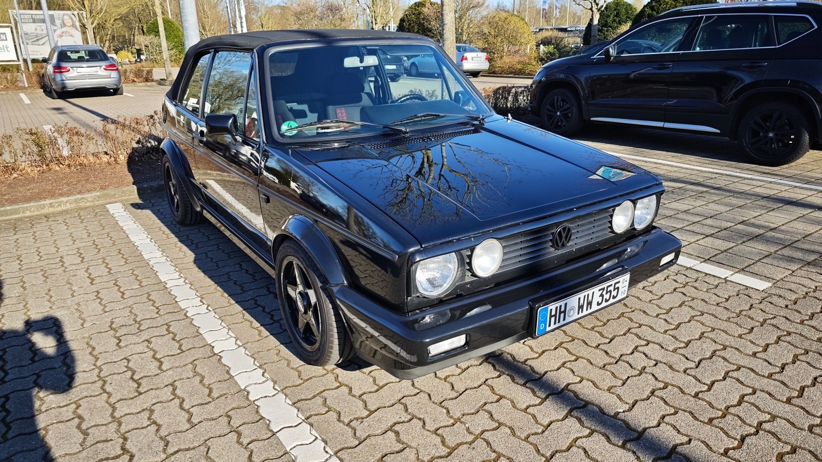

Am Sporti ist letztes Jahr im Herbst noch ein neues Verdeck drauf gekommen. Gekauft beim Cabriozentrum Osnabrück und selbst montiert, schon knüppelige Arbeit aber ging. Einzig was etwas stört, ist das die Heckscheibendichtung an einer oberen Ecke etwas hochsteht, da muss ich nochmal bei Zeiten mit nem zweiten Mann korrigieren, das die Scheibe noch etwas weiter rein gedrückt wird.
Leider gibt es sonst nichts weiter beim Fahrzeug, außer das die Viper Alarmanlage einfach nichts mehr macht von heute auf morgen. Da muss ich nochmal nachschauen hinter der Mittelkonsole im Frühjahr.
