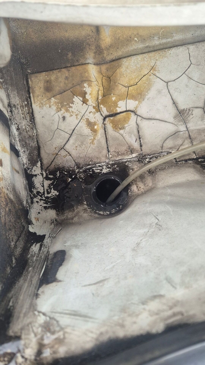

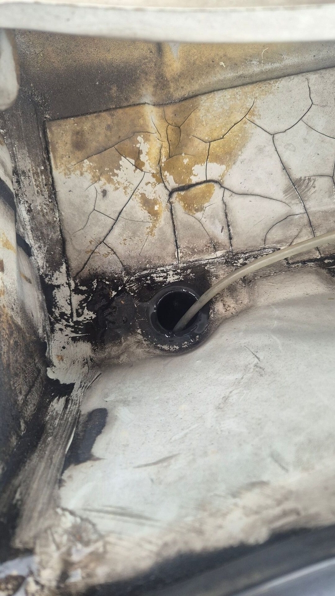

Die Ablauföffnung im Wasserkasten wird verstopft sein und nun bringt Wasser über die Lüftung ein.
Ein die Gummizitzen am Kasten frei machen.
Dann läuft es aber meiner Erfahrung nach in den Gebläsekasten rein und am Wärmetausche wieder raus. Dann direkt unter den Teppich, nicht aber auf die (Gummi-)Fußmatte.
Ist dass das Loch, hinten links im Motorraum, durch den auch der Schlauch für die Düsen geht? Oder wo sitzt das genau? Der ist jedenfalls sichtlich frei

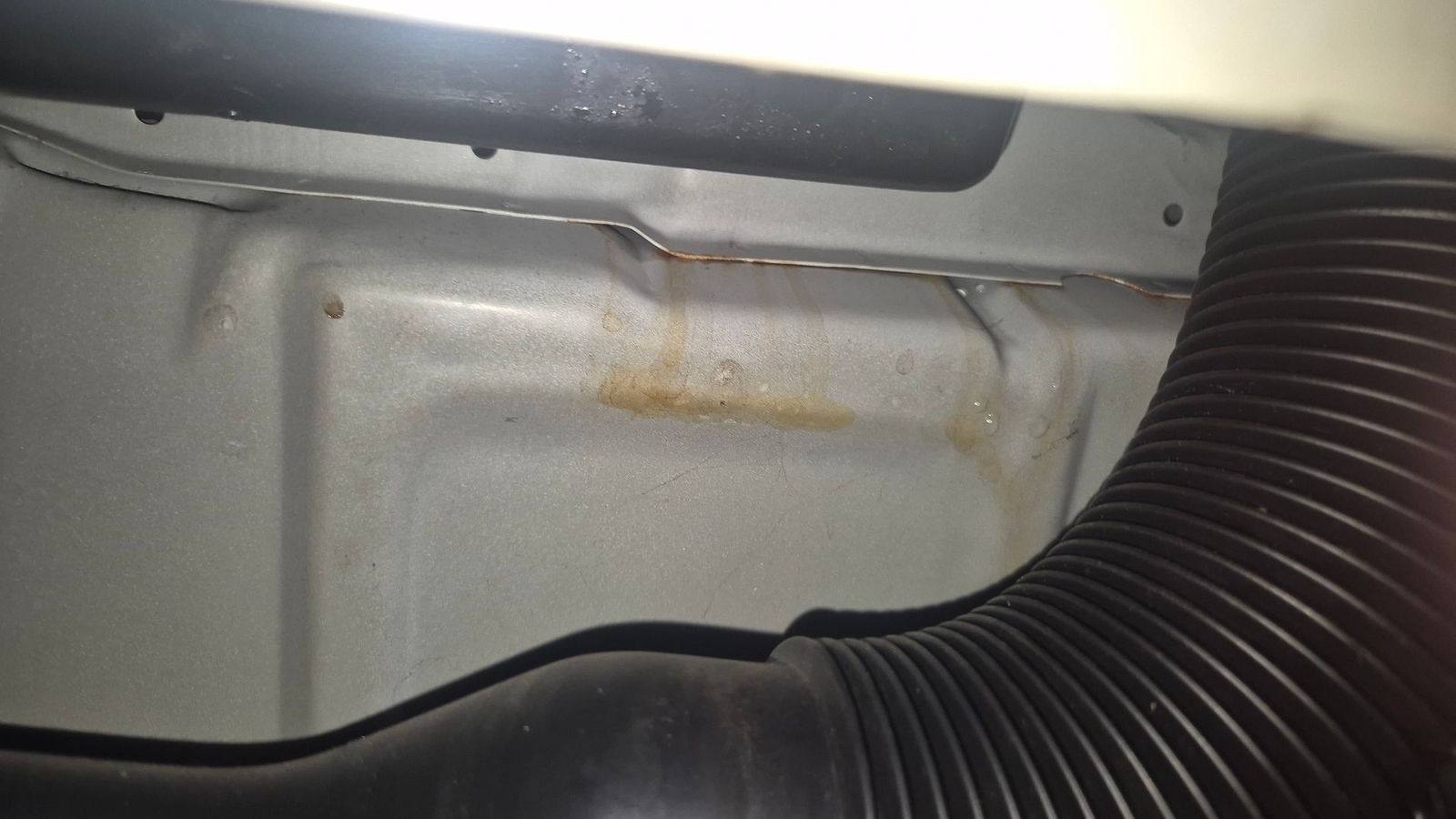

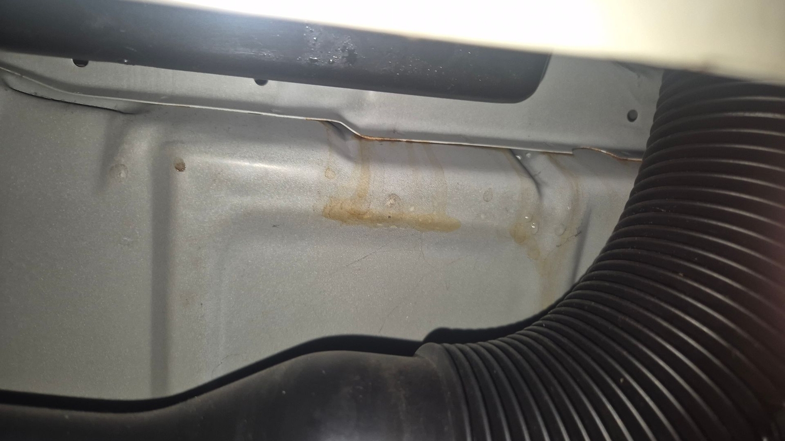

Habe jetzt mal die untere Verkleidung am Amaturenbrett abgemacht. Scheint als kommt es zwischen dem Blech durch
Die Zitzen im Motorraum sind frei.
Die Risse sehen aber nicht gut aus. Ggf. kommt da was zwischen durch.

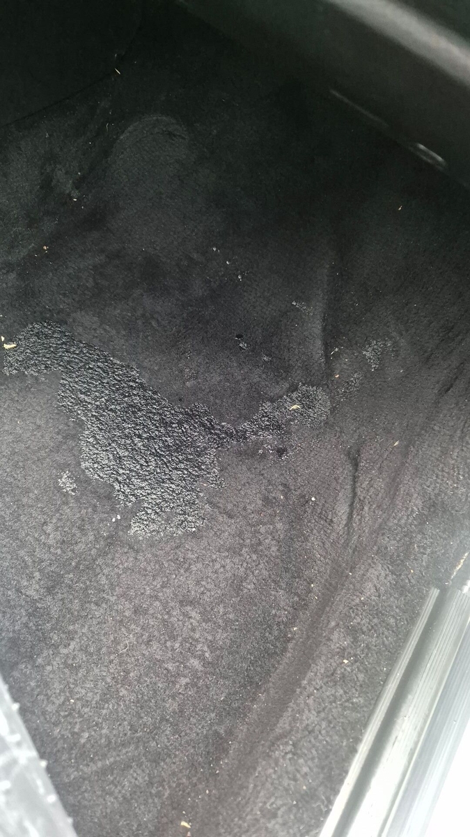

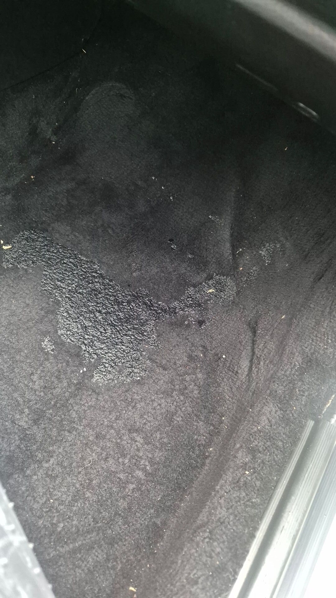

Unter der Fußmatten war auch etwas Wasser. Hab mal so hingelegt dass die komplett aufhängt.
Ich würde jetzt die WSS mal eben rausnehmen und mir den Scheibenrahmen genauestens ansehen. Ist aber nur eine Vermutung. Das Wasser findet immer einen Weg und unter der WSS-Dichtung gammelt es sehr gerne. Nicht nur beim 1er...
Dein Wasserkastenablauf ist frei - da brennt nix an...
Aber du hast die Suppe auch direkt unterm Handschuhfach - und das liegt nicht im "Abtropfbereich" der Karosserieteile:

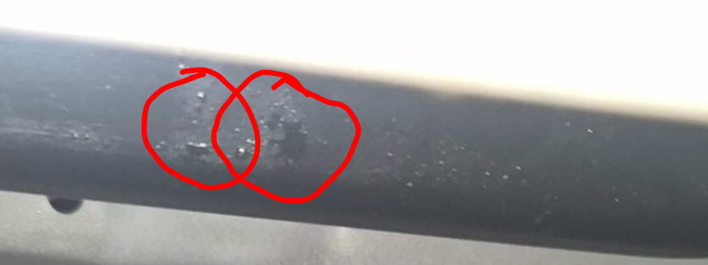

Der Scheibenrahmen hat an der rechten Seite an bekannter Stelle eine kleine Roststelle unter der Dichtung. Das ist bekannt. Ich vermute auch dass es da irgendwo her kommt. Es ist ja auch im Innern im Bereich der Dichtung etwas feucht.
Volltreffer. Das was du mit dem Auge sehen kannst ist nur ein kleiner Teil von dem was darunter schon am Gammeln ist.
Ich denke da hast du deine undichte Stelle. Oder viel mehr dein Cabrio.
