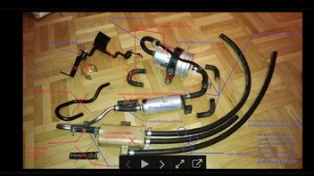

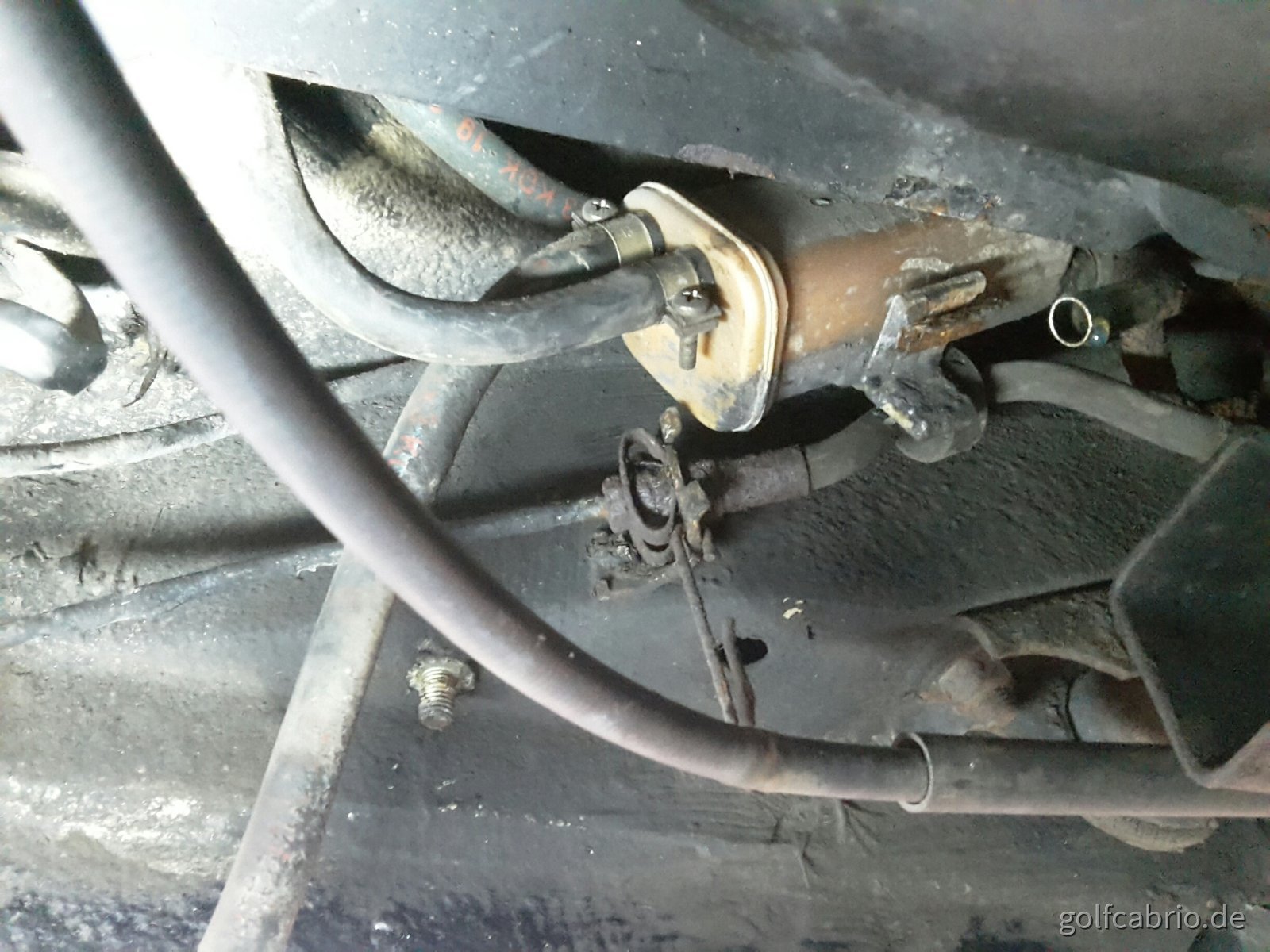

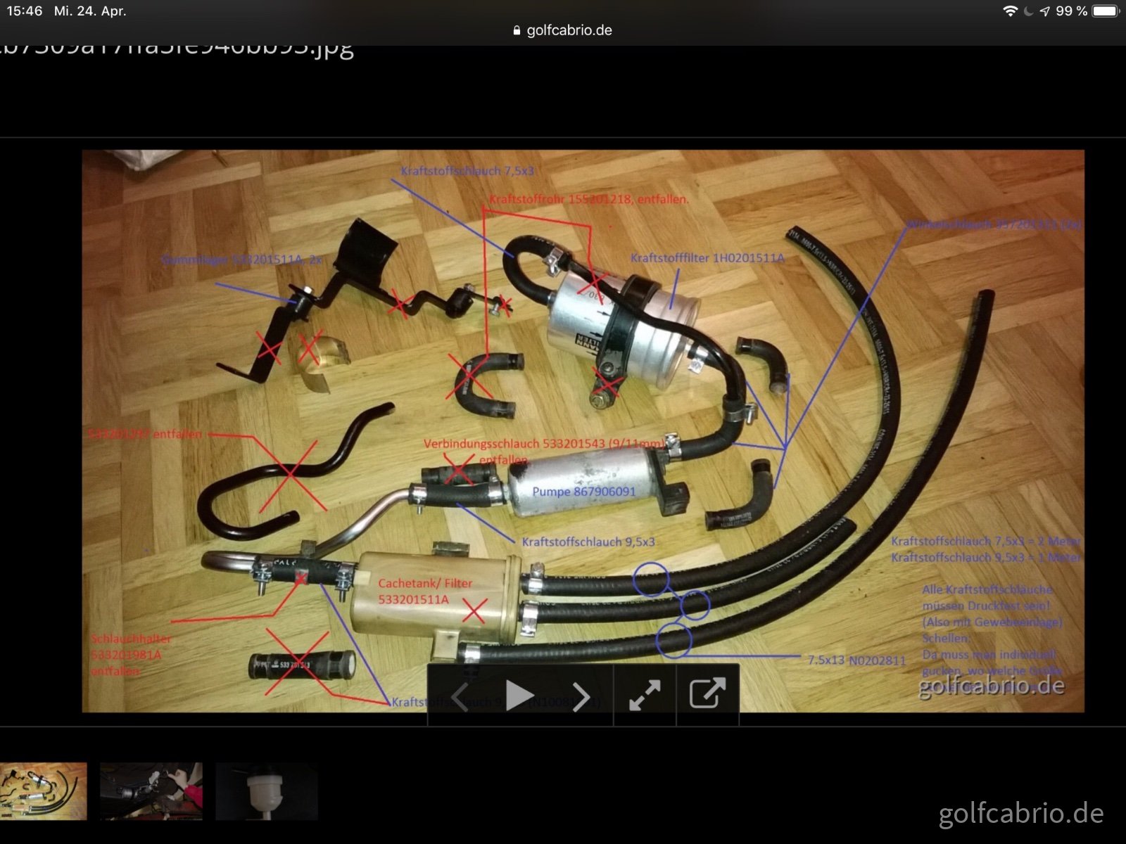

    Hallo Zusammen,
    kann mir mal jemand ein Bild schicken wie die Benzinpumpe und die beiden Filter oder Druckspeicher am Unterboden verbaut sind? Die Pumpe und den großen Filter krieg ich noch hin, aber den Druckspeicher oder was das für ein Plastikteil ist krieg ich nicht unter.
    Eine Explosionszeichnung wie die Teile verbunden werden habe ich. Aber da ich die Sachen nicht selbst ausgebaut habe, weiß ich leider nicht wie da da reingehören. Ich denke mir fehlt auch ein Halter für den Druckspeicher.
    Hab schon ewig rumgegoogelt, aber kein Bild gefunden wo das richtig zu sehen ist.
    Vielen Dank schon mal!!

    Am 2H gibt es den Druckspeicher nicht sonder den hat der EG-DX-JH.
    Beim 2H ist die Reihenfolge Vorföderpumpe-Caschtank-Filter-Pumpe.
    Vorförderpumpe mit Tankgeber im Tank-Caschtank außen rechts an der Tankpfalz-Benzinfilter-Kraftstoffpumpe.

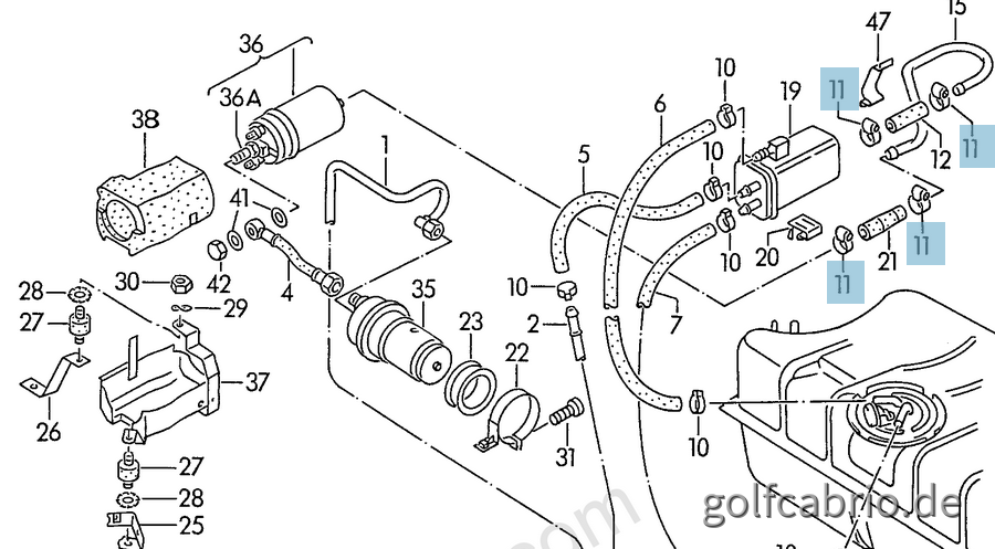

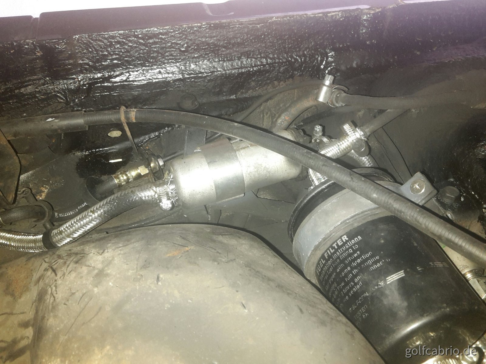

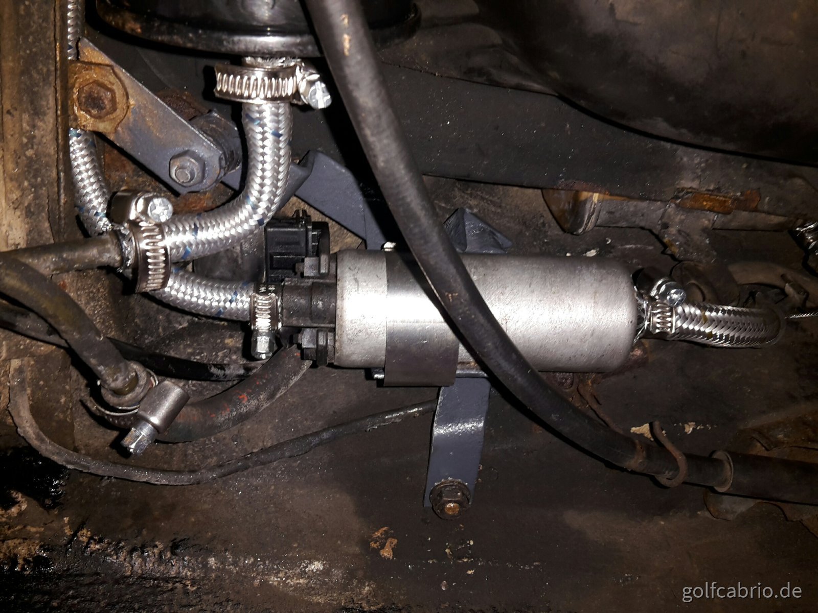

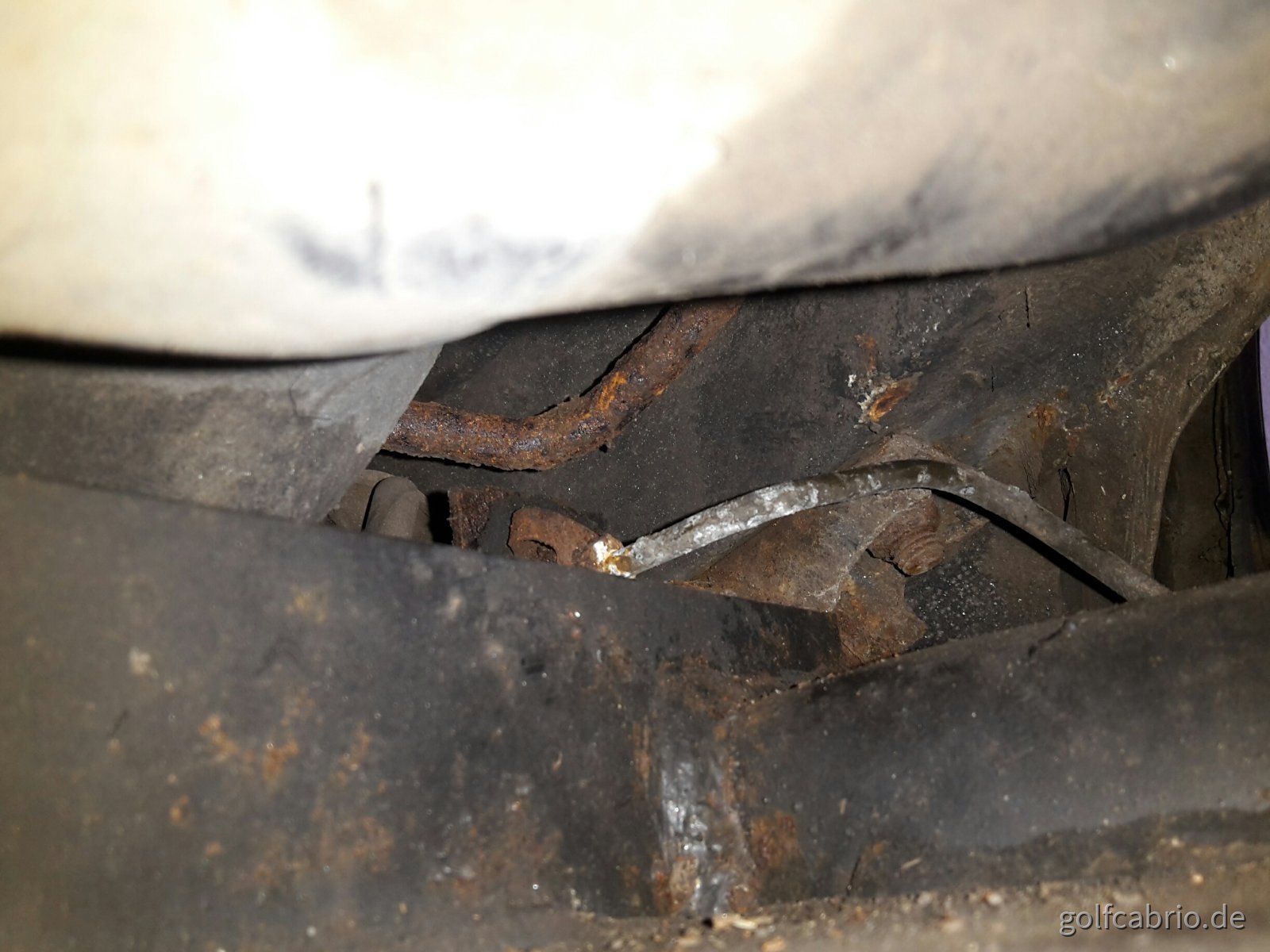

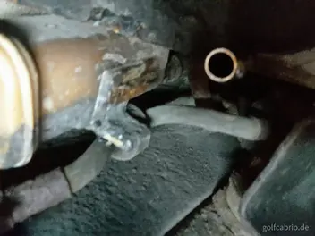

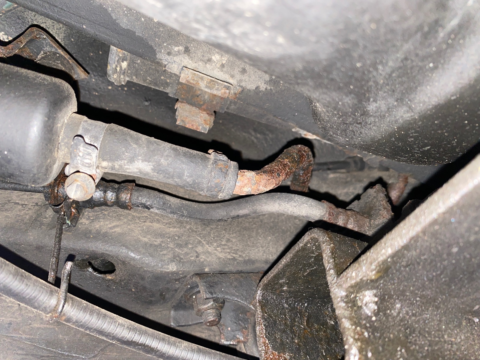

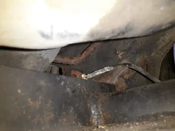

    vielleicht helfen dir diese Bilder weiter....auf dem zweiten Bild kann man rechts die Klammer von dem Halter sehen, mit dem der Cachetank am Kraftstoffbehälter (Bild 5 + 6) befestigt wird. Der Cachtank ist bei eingebauter Pumpe und Filter nicht mehr zu sehen, da er über der Pumpe seitlich am Tank befestigt wird. Die Schläuche sind nicht mehr original. Es wurde anstelle des gebogenen Rohrs welches bei den meisten verrostet ist und das in Gold aufgewogen wird ebenfalls ein Stahlflexschlauch verbaut....
    Grüße
    Frank

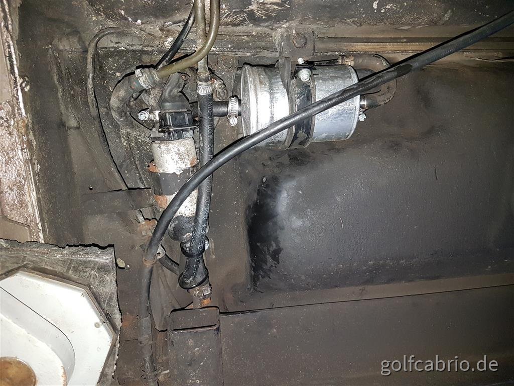

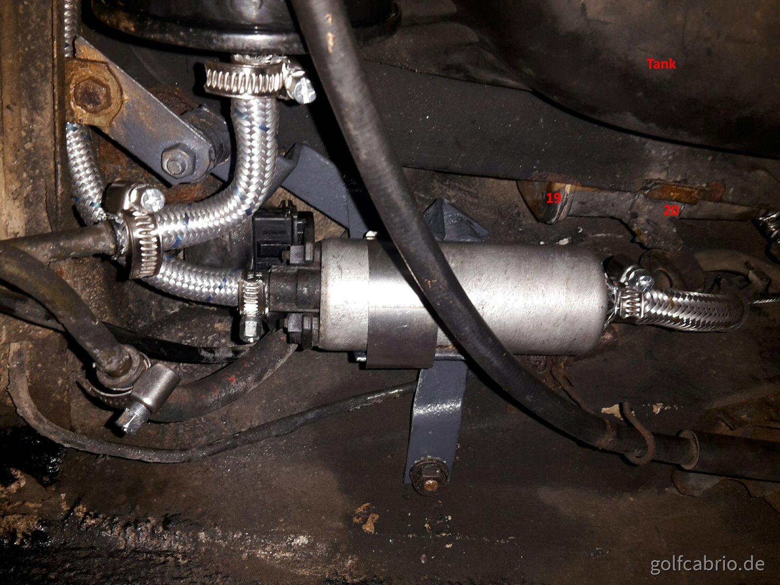

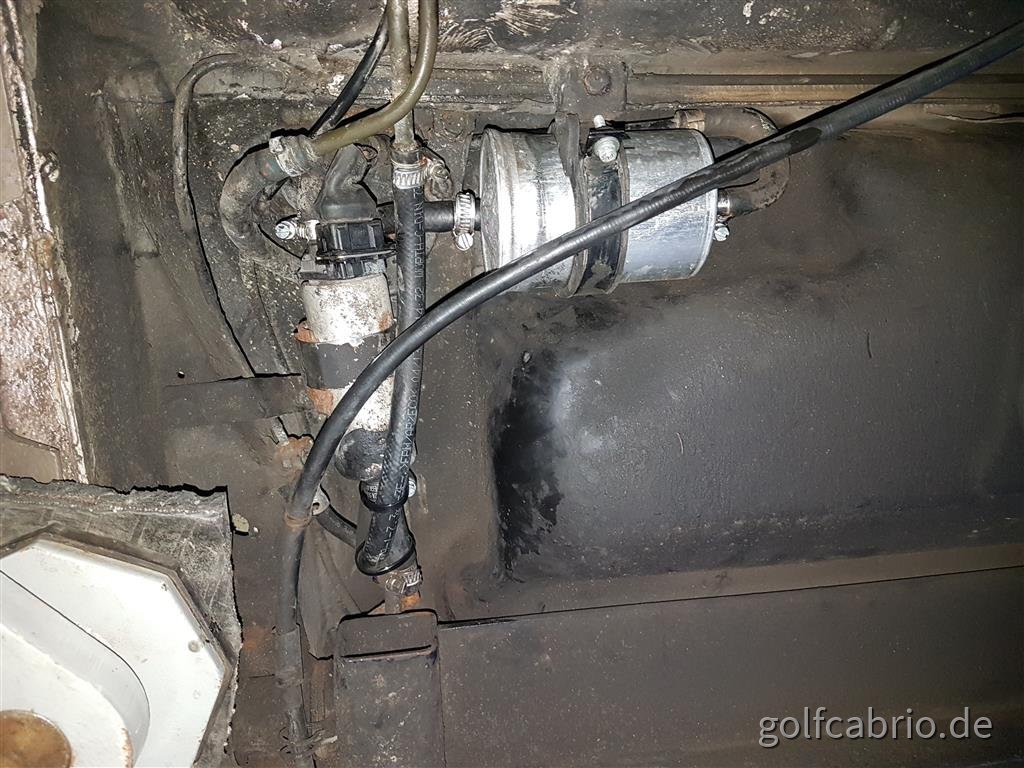

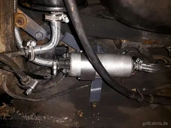

    Hier mal ein Bild.
    Der Cachetank ist nicht zu sehen, der sitzt seitlich am Tank.
    Der auf dem Bild quer über die Benzinpumpe laufende Benzinschlauch ist so nicht original, zeigt aber gleich die Lösung, wenn der kleine 90°-Formschlauch vom Filter zum Rohr nach vorne defekt ist und man keinen Ersatz mehr bekommt.
    Viele Grüße Horst

    Vielen Dank für die Bilder,

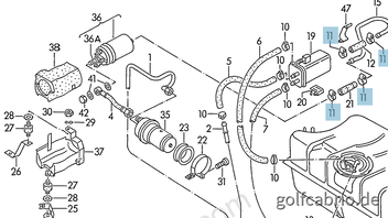

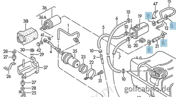

    was mir aber noch immer nicht so klar ist, wo wird das Teil das auf dem letzen Bild von FMH 194 drauf ist hingebaut?
    Weil über der Benzinpumpe ist ja kaum mehr Platz. Und wie wird das festgemacht?
    Ich meine das Teil mit der Nummer 19.
    Ist das vielleicht auf der anderen Seite vom Tank?

    ...der Cachtank (19) wird mit der Klammer (20) an der Kante vom Tank befestigt und ist dann fast nicht mehr zu sehen.
    Das Rohr (15) wurde auch durch einen Schlauch ersetzt....alles vorher anschliessen und dann in der richtigen Reihenfolge verbauen....

    Ok, danke!
    Dann muß ich mir noch die Klammer besorgen.

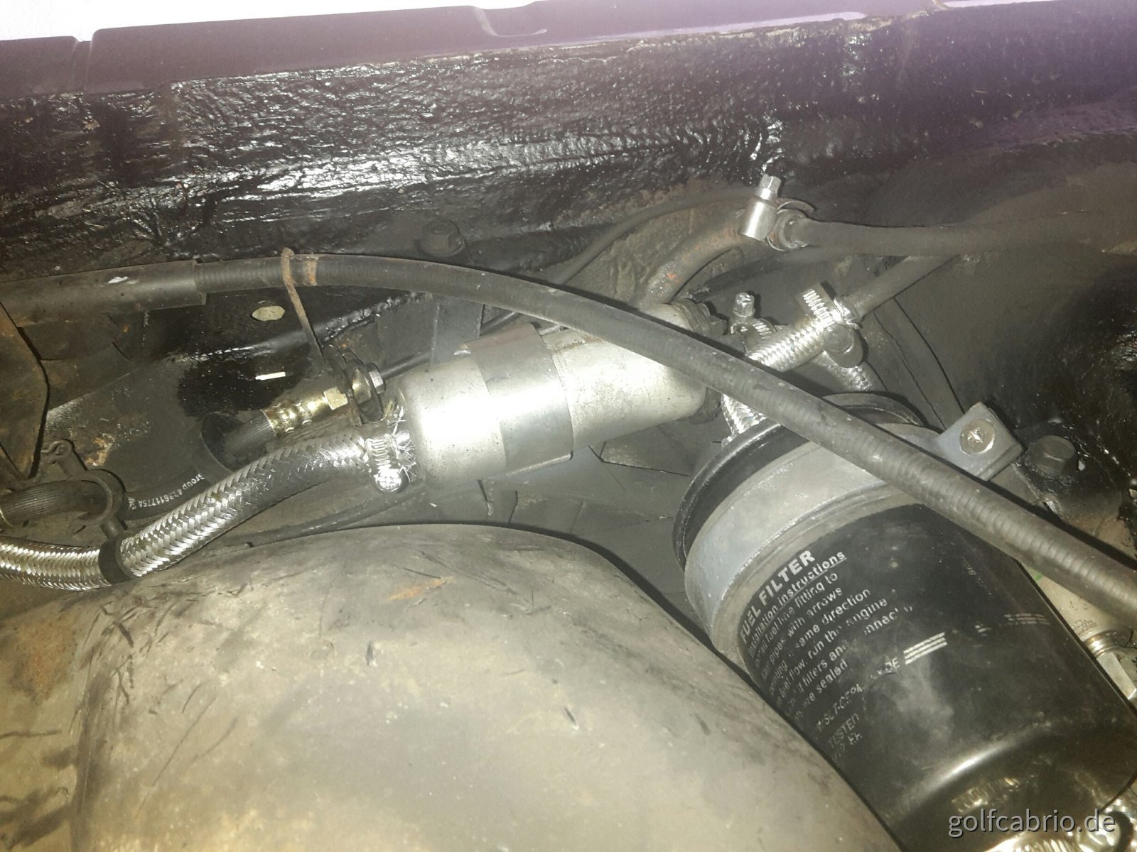

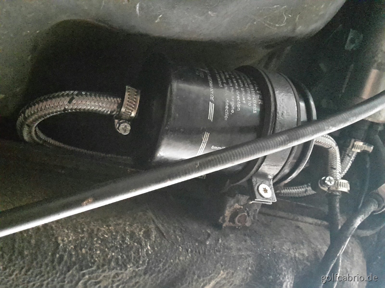

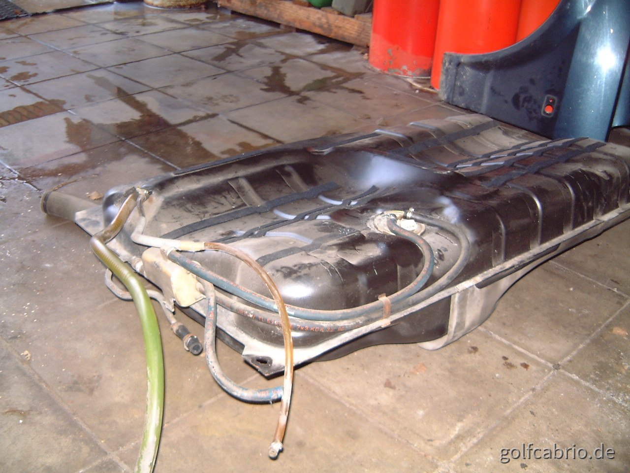

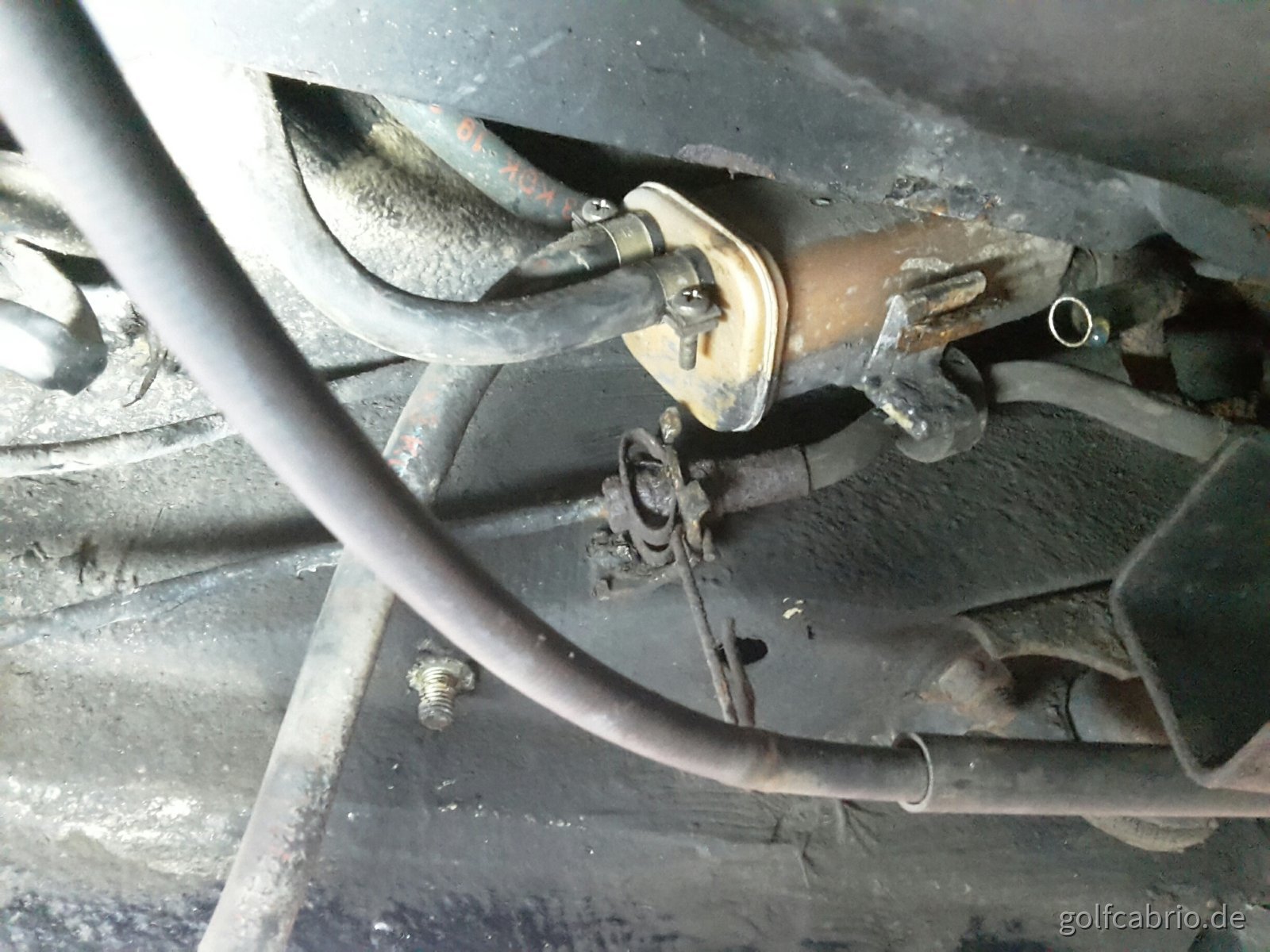

    Hier mal ein Foto vom Tank im ausgebautem Zustand und man sehr gut erkennen kann wo das Teil sitzt

    • 26. März 2019 um 18:25
    • #9
    Klasse!!
    Vielen vielen Dank!!

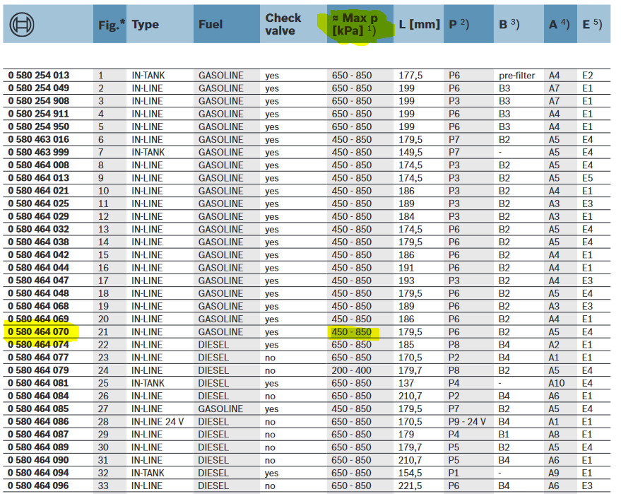

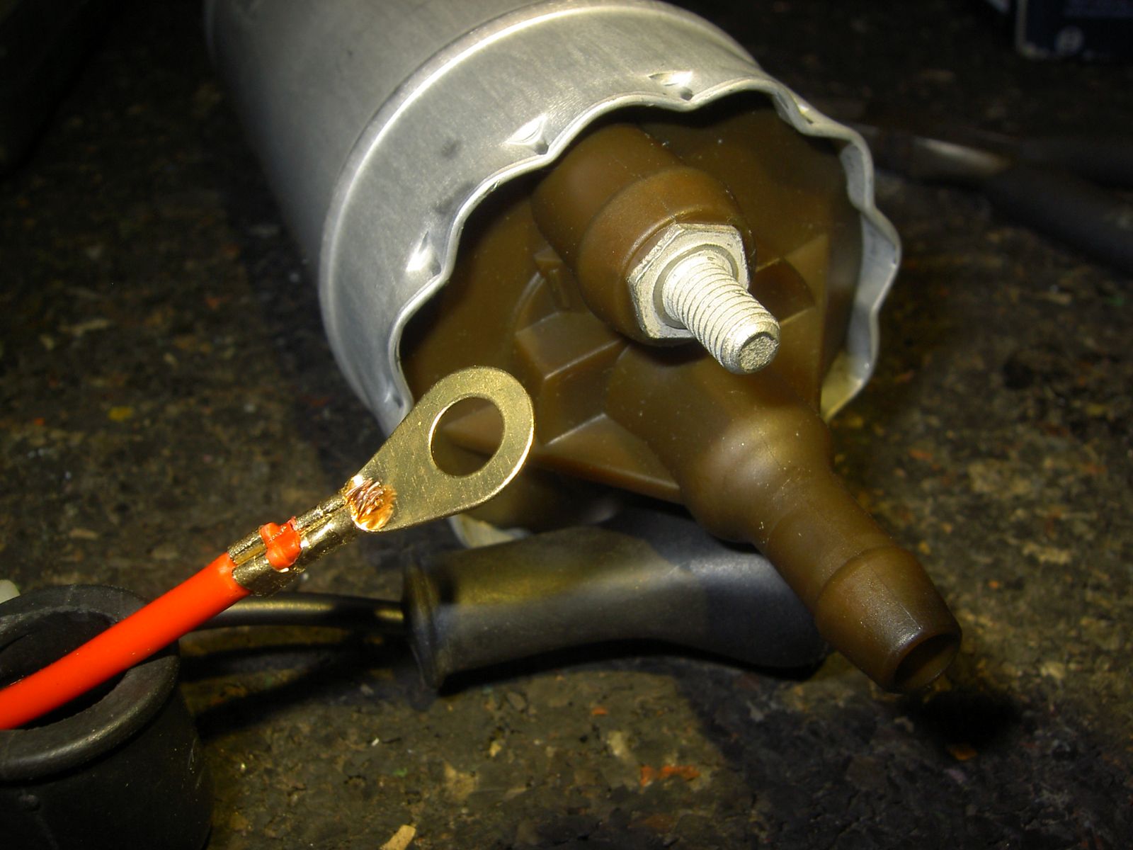

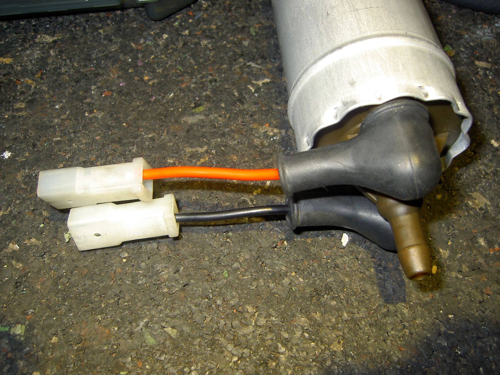

    Ich nutze mal den Thread für mein Problem.

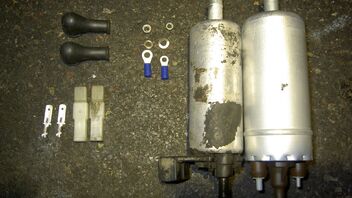

    Fahre einen 2H und möchte die Benzinpumpe erneuern. Die Teilenummer ist laut ETKA 867906091.
    Unter dieser Nummer findet man einige Zubehörpumpen die 100l/h und 1,1bar fördern. Diese sind aber meist für Polo 86c/2f.
    Diese hier hab ich schon zuhause liegen: https://www.autoteiledirekt.de/meat-doria-8356797.html
    Der 2H benöitigt aber eigentlich min. 3bar Betriebsdruck. Unter der Teilenummer findet man aber keine Pumpe mit mehr Druck.

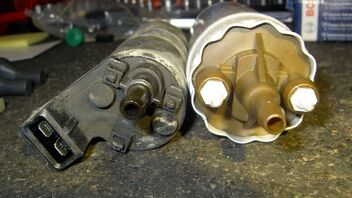

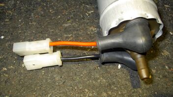

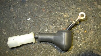

    Man kann wohl auch die JH Pumpe fahren, die hat 6-7 bar. Aber hier passt der Stecker und ein Schlauchanschluss nicht Plug & Play.
    Von einem User weiß ich das er die Polo Pumpe fährt und funktioniert, aber ist ja irgendwie nicht logisch oder was meint ihr?
    Welche Pumpe sollte ich mir am besten besorgen?
    Danke und Gruß
    Oli
    Golf 1 Cabrio | black&mint | 2H | G60 Bremse | Leder | rote Fifft | 7,5x17" BBS RS| Airride & Airlift 3P | Friedrich AGA| uvm.

    • 2. Mai 2019 um 21:13
    • #11

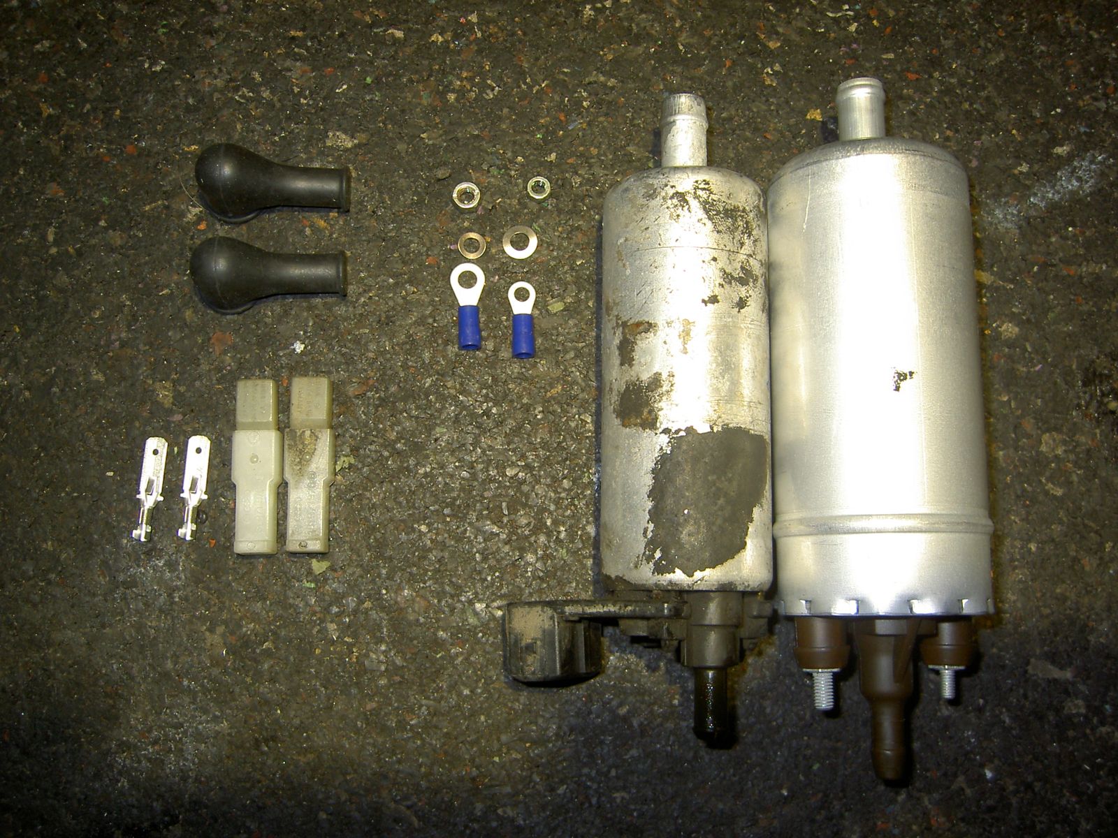

    War das nicht dieses Bild mal🤔!?
    Das müsste die sein!
      • 251,48 kB
      • 1.600 × 1.200

    Ja laut der Nummer ist es die ja auch, aber diese Pumpe hat anscheinend nur 1,1 bar Betriebsdruck und keine 3 bar?!

    Hab gerade die Pumpe mal gegoogelt da hat die 1,3 Bar Betriebsdruck
    Nur die Teilenummer eingegeben

    die 3 bar Pumpe unterscheidet sich von der 1bar Pumpe in der Teilenummer durch denBuchstaben am Ende der TN
    Die 1bar Pumpe gabs im 86c ,
    die 3 bar Pumpe stammt ursprünglich auch aus 86c, wurde danach aber eben auch in 2H Cabrios verbaut.

    Und wenn ich mich richtig schlau gelesen habe, gibt es aktuell keine 3 bar Pumpe die Plug & Play passt. Richtig?
    :!: https://www.golfcabrio.de/index.php?thread/190 :!:
  • ulridos
    SM
    Reaktionen
    1.682
    Beiträge
    4.451
    102
    Karteneintrag
    ja
    • 3. Mai 2019 um 14:12
    • Offizieller Beitrag
    • #20
    richtig . Die Boschpumpe die es als Ersatz gibt, ist aber baugleich, bis auf den Anschlußstecker.
