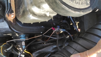

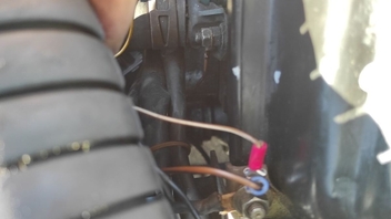

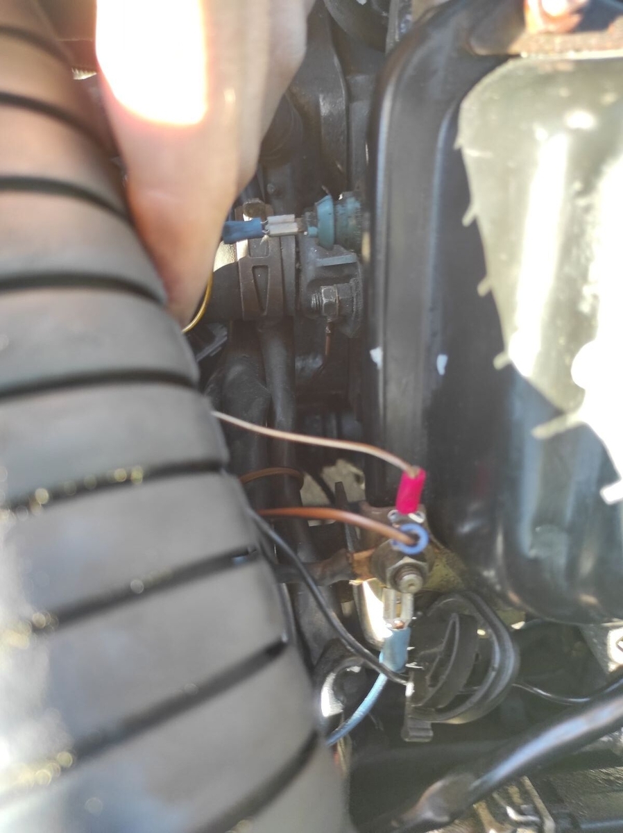

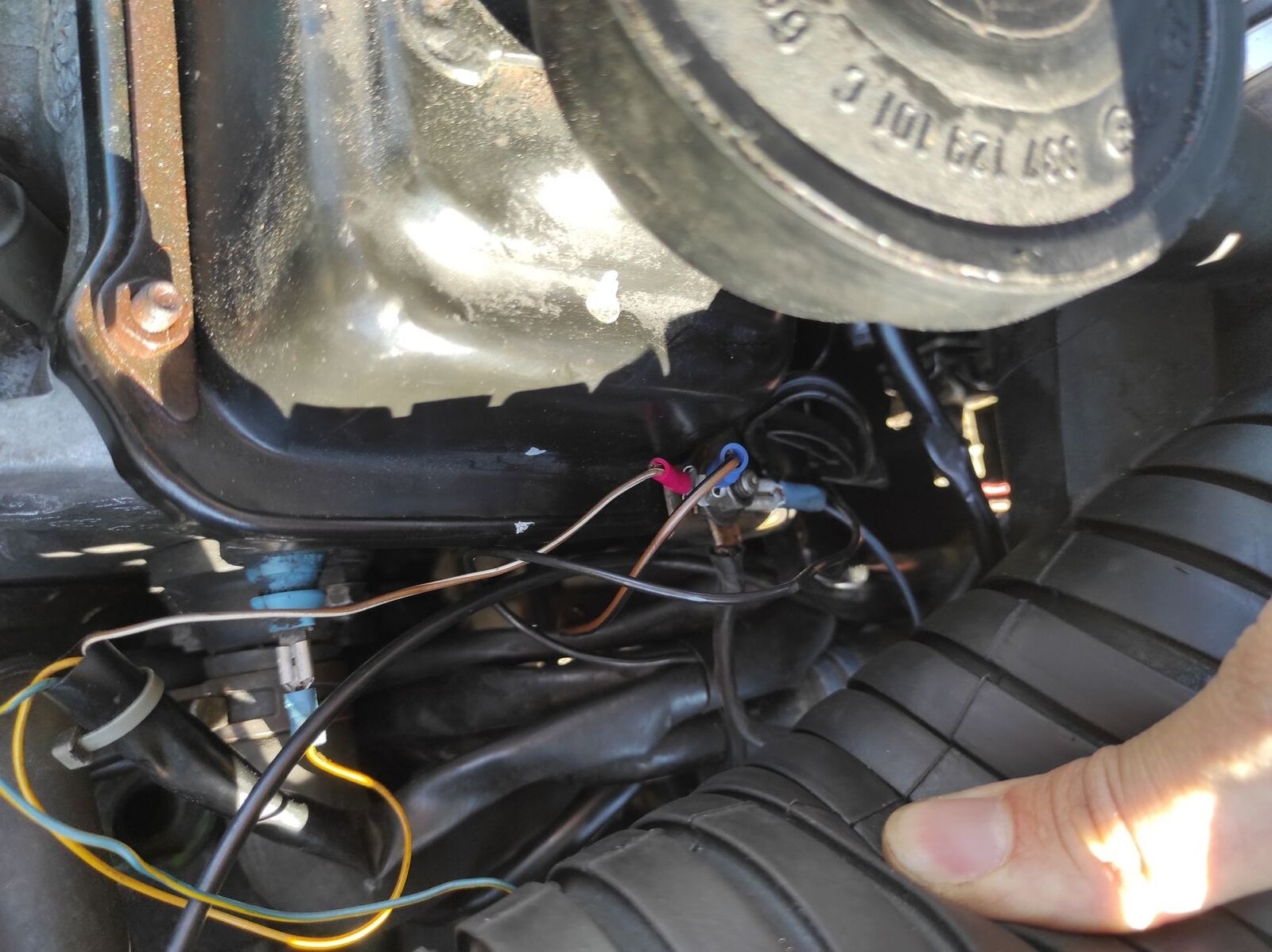

  • Also habe den klopfsensor getauscht mit genau 20nm! Und das Problem besteht weiter hin, habe den blauen Sensor gemessen hat gepasst, habe ihn dann dennoch Mal abgesteckt Problem weiterhin. Habe dann die lamda Mal abgesteckt aber auch da bleibt das Problem besteht ich mach Mal ein Video und lade das bei YouTube hoch und schick den Link dann rein. Anbei die Bilder von den Masse kontakten hoffe man kann das brauen Kabel gut sehen, mir ist aufgefallen das quais alle Masse Kabel am Ventil Deckel sind passt das oder soll ich das blaue an das Packen wo das brauen ist?
  • Also die Massekabel sind entweder braun, brau-weiß und/oder braun-schwarz !
    Das blaue Kabel ist eigentlich KEINE Masse, muß also eine andere "Aufgabe" haben und ist ergo dort an dem Masse-Schraubterminal am Zylinderkopfdeckel eher fehl am Platze.
    Dann geh mal dem dicken Massekabel von der Batterie zur Karosse zum Getriebe nach und schau ob da alles fest ist und auch ausreichend Kontakt gegeben ist...also alles blank ist. Evtl mal Kontaktspray drauf.
    Dann gibt es noch vorne links im Fussraum unter der Abdeckung aus Pappe einen Massestern...check das mal noch bitte und ob da auch alle Kontakte gut sitzen.

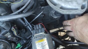

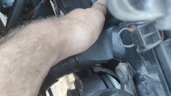

    Zur Zündeinstellung noch einen Anmerk:

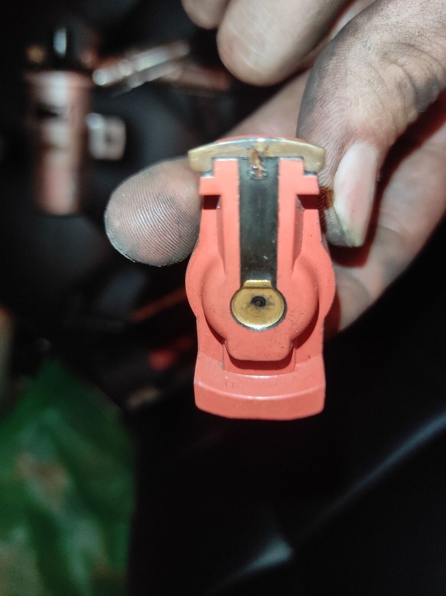

    Dreh mal KW und NW auf OT. Dann machst den Zündverteilerdeckel runter und auch den Verteilerfinger und nimmst die darunter liegende Plastikkappe runter...V-Finger wieder drauf.
    Wenn die KW und die NW korrekt auf OT stehen, so muß der aufgesteckte V-Läufer einen Ticken rechts von der Kerbe am Verteilerrand stehen, das wären dann 6° vor OT...siehe hier Bild 3, 4, 5 und 6

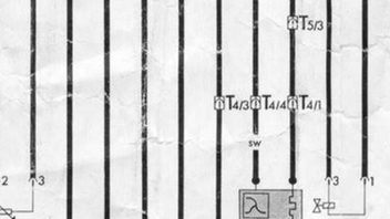

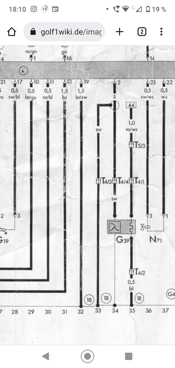

  • Zu den Massekabeln... NIcht ganz korrekt.
    Das blaue Kabel ist die masseleitung der Lambdasonde.
    Korrekt sind alle drei Kabel an der oberen schraube vom seitlichen wasserflansch am Kopf festgeschraubt. Original ist dort eine Doppelschraube, die Ringkabelschuhe mit ner Mutter fixiert.

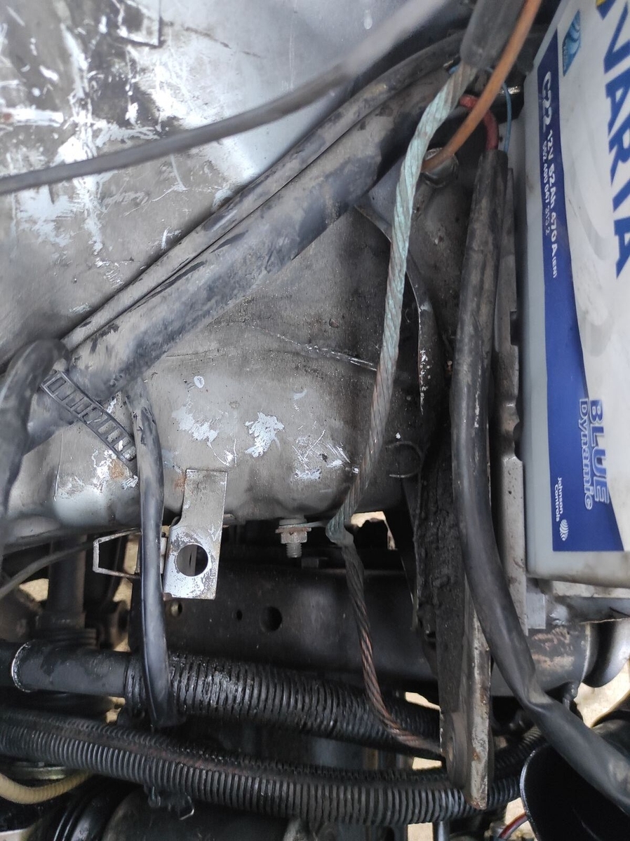

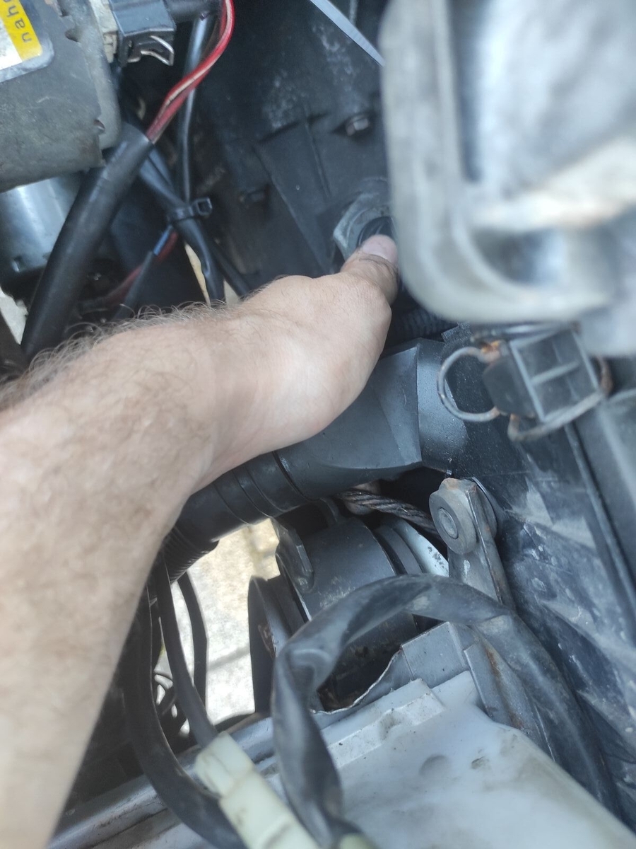

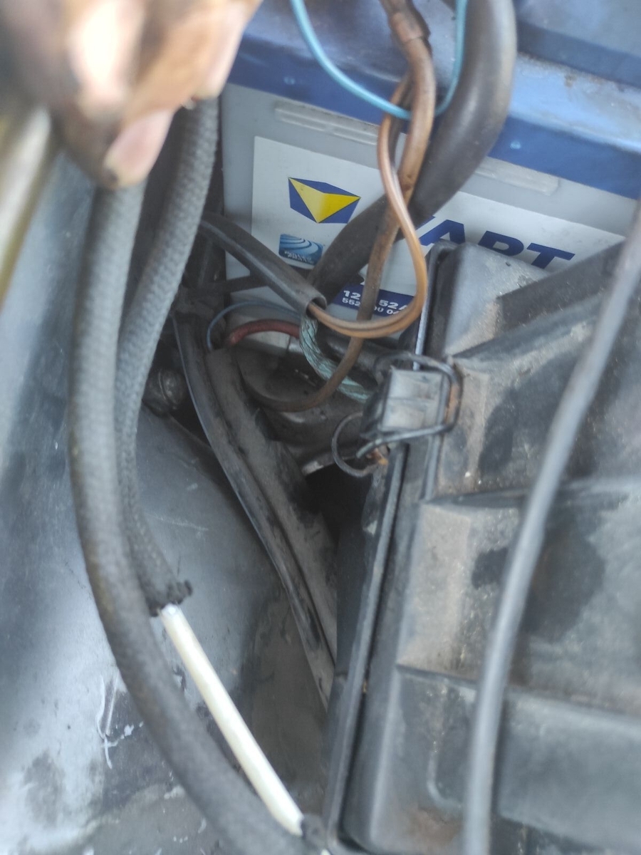

  • irgendwie fehlt das Masse Kabel das ans Getriebe und den motor geht ich pack's ja gar nicht mehr von wo von der Batterie sollte das den kommen? Das eine Masse Kabel was am Luftfilter ist geht zur Lichtmaschine passt das?
    Und wie wir das Masse Kabel normalerweise am Getriebe befestigt?
    Das ist das komplett blanke Massekabel auf dem ersten Bild. Das hat eine Lasche/Abzweig, der geht vom Massepol der Batterie zu dem Blech unter der Batterie oder unterm Luffilterkasten und dann an eine Schraube am Getriebe.
    So hab ich das zumindest vom Cabrio von Katrin noch in Erinnerung und an meinem Golf 2 GTI ist das im Prinzip gleich.
    Also das dicke & blanke Massekabel ist das Hauptmassekabel und da sollten schon alle Anschlüße vorhanden bzw fest ein !
    Also verfolge dieses blanke Massekabel mal vom Massepol/Klemme der Batterie wo es weiter hingeht.
    Vielen Dank, dann passt das doch !

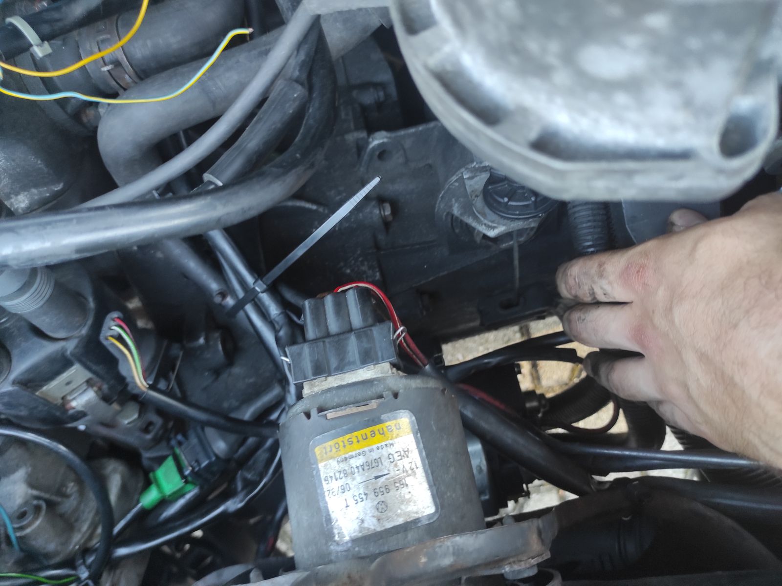

    Wenn Du das Hauptmassekabel gecheckt hast und alles weitere massemäßig i.O. ist, dann kommen wir zum Hallgeber...wäre mein Vorschlag.
    Warum ? Na weil der Motor ja nur bockt wenn er warm ist, so hast Du es ja im ersten Beitrag erwähnt. Ist ein typisches Sympthom bei einem defekten Hallgeber. Wenn der Motor wieder abgekühlt ist läuft er wieder sauber.
    Es braucht ja nur beim Motorenzerlegen oder Zusammenbauen der Verteiler runter gefallen sein oder ähnliches/Schlag und der Hallgeber hat einen ab bekommen davon.

  • Das mit dem halgeber würde ich als nächstes in Angriff nehmen. Wie genau kann ich das prüfen?
    Hier hast dazu ein Video:
    und hier eine Anleitung;
    Hallgeber prüfen – Golf 1 und Golf Cabrio Wiki

    Dein Hauptmassekabel ist schon übel anoxidiert, ergo viel Widerstand.
    Tu Dir den Gefallen und mach das bei Gelegenheit neu. Das dicke, rote Pluskabel von der Batterie zur Lichtmaschine auch mal erneuern. Kabel bauen im Laufe der Jahre durch Oxidation immer mehr Widerstand auf, das ist auch nicht gut.
    Massekabel neu nimmst in 12mm2 und Pluskabel in 10mm2.

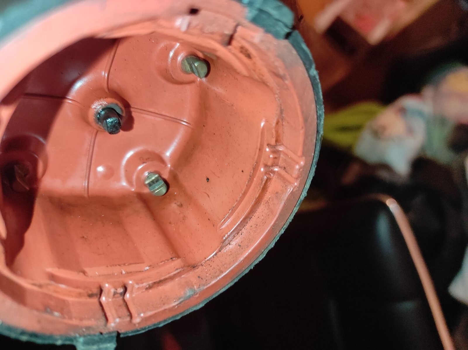

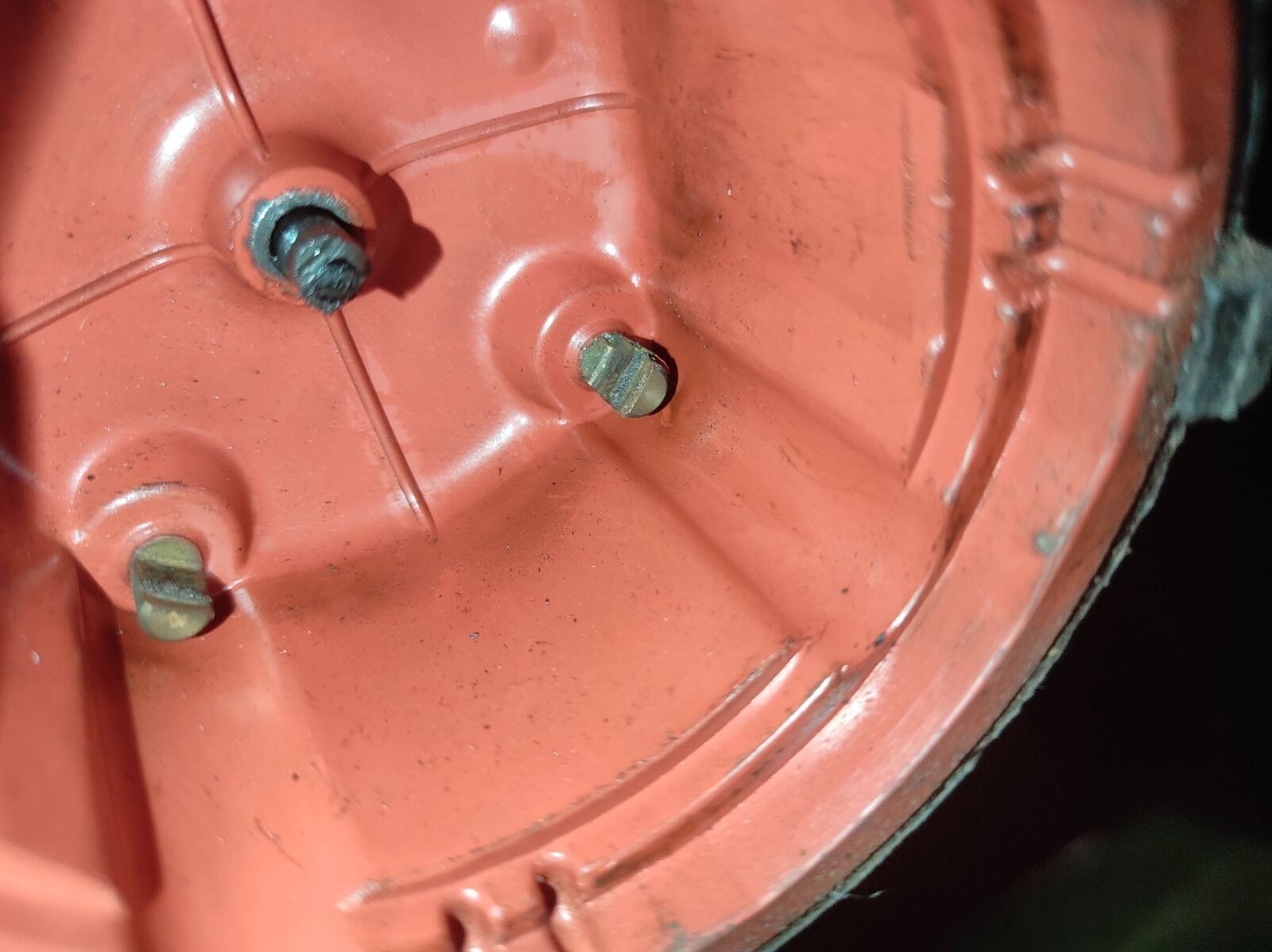

  • Ich glaub's nicht er läuft wieder 😍, habe die Zündspule gewechselt und dummerweise direkt in dem Zug die Verteilerkappe und Zündkabel. Jetzt weiß ich nicht genau obs an der Verteilerkappe oder an der Zündspule lag. Aber so oder so er läuft wieder. Für eine Probe Fahrt war's mir dann doch zu spät Berichte morgen ob's dabei bleibt das er wieder zieht 😋 grrr ich freu mich gerade mega. Vielen Dank für die ganze Hilfe. ^^
  • ....jetzt sieh mal einer an !
    Die einfachsten Dinge machen den Unterschied. Sowas macht man bei einem Motorrevision eigentlich immer mit neu. Zumindest ich mache das so wenn ich den Motor nicht kenne oder vorher nicht gesehen habe. ( z.B. nach Kauf des Autos )
    Oh ja...zumindest der Verteilerdeckel hat es definitiv hinter sich. Ich hoffe mal, die Zündkerzen sind noch ok.
    Und wie oft hab ich schon geschrieben, Verteilerkappe + Verteilerläufer, Zündspule und Zündkabel mal erneuern...kommt nicht von ungefähr. Gerade diesen Bauteilen wird sehr oft wenig Aufmerksamkeit geschenkt...
