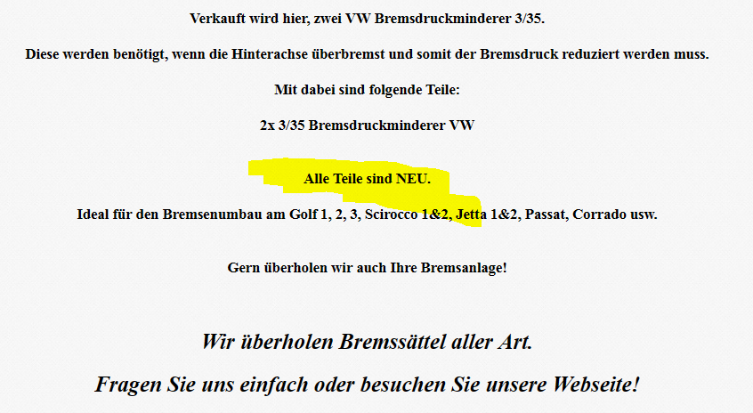

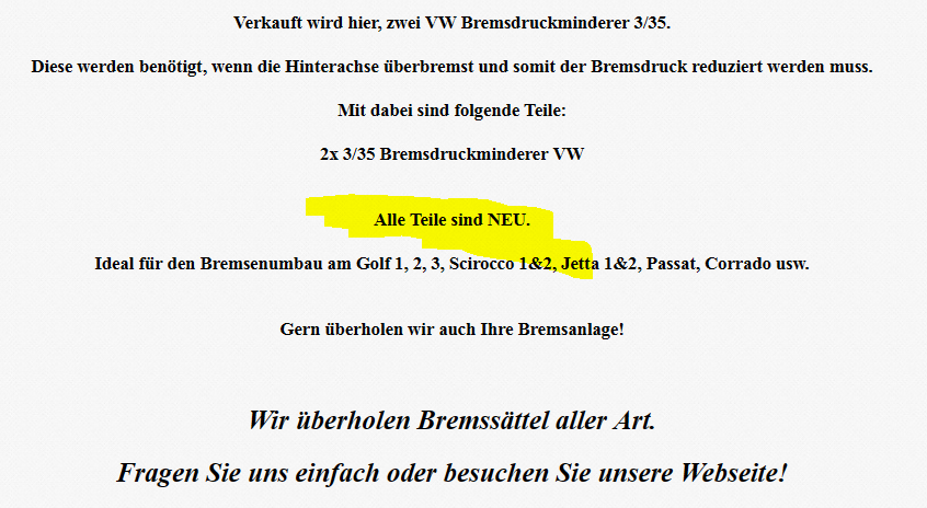

  • Sieht sooo neu aus? Noch nicht mal aufgearbeitet.
    Verrate mal was der Verkäufer dazu sagt - bin gespannt - danke :thumbup:
    VW GOLF 1 2 3 SCIROCCO BREMSDRUCKMINDERER DRUCKMINDERER G60 POLO JETTA CORRADO | eBay
    Entdecken Sie VW GOLF 1 2 3 SCIROCCO BREMSDRUCKMINDERER DRUCKMINDERER G60 POLO JETTA CORRADO in der großen Auswahl bei eBay. Kostenlose Lieferung für viele…
    www.ebay.de
    Hier die Beschreibung:
    WIrd nur etwas dauern - der gibt gerade dein Geld aus...
    3 Mal editiert, zuletzt von PHÖNIX (8. September 2022 um 20:11)

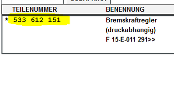

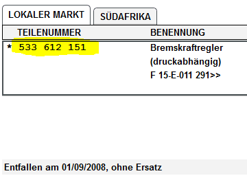

  • Hier habe ich schon mal eine Teilenummer...

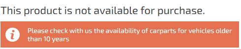

  • Schaut mal in NL,B oder F nach den BDMs. Die haben teilweise noch Ware am Lager oder ordern die sogar noch und verkaufen die zu normalen Preisen
    Haste mal einen Link ?

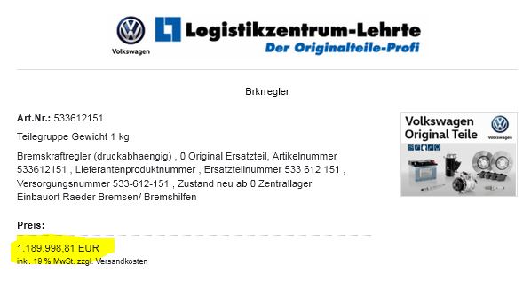

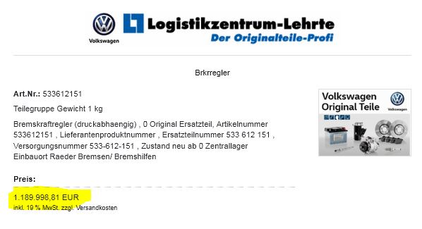

    Ich selbst kriege da nur sowas auf den Schirm - Länderunabhängig:
    Völlig überteuert:

  • Da der gewerblich auftritt, reklamieren und gut iss... :paf:
    Selbst privat bei Gebrauchtwaren 2 Jahre lang, wenn nicht ausgeschlossen. :überz:
    ²³
    ²³
  • Der Typ hatte bis 27. Urlaub. Hat jetzt einen Brandbrief mit diversen §§ Zitaten.
    Käuferschutz ist beantragt.
    Da muss ich mich jetzt noch in Geduld üben, weil, eine Frist musste ich ihm setzen.
    Jetzt bietet er 3/30 in neu an.
