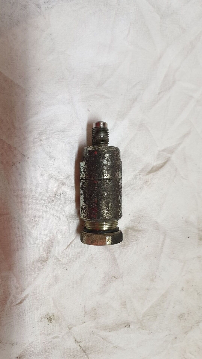

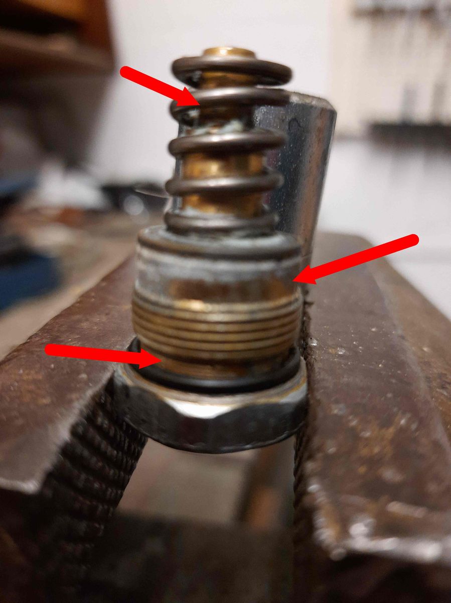

    Die "neuen" Bremsplattendruckventile die Hermann gekauft hat waren "alt und verbraucht"
    Bei einem der beiden konnte man noch nicht mal entlüften - da kam NIX mehr durch - das Bauteil war nach dem anschließenden Zerlegen innen total oxidiert - selbst die Außenseite ließ schon merkwürdiges ahnen
    Der andere war (zufälliger Weise) ok - brachte 110 auf dem Prüfstand - Optimum erreicht :thumbup:
    Also lag es bewiesenermaßen an den dummen Bremsdruckschlagmichverhinderern - was mich persönlich "beruhigt"

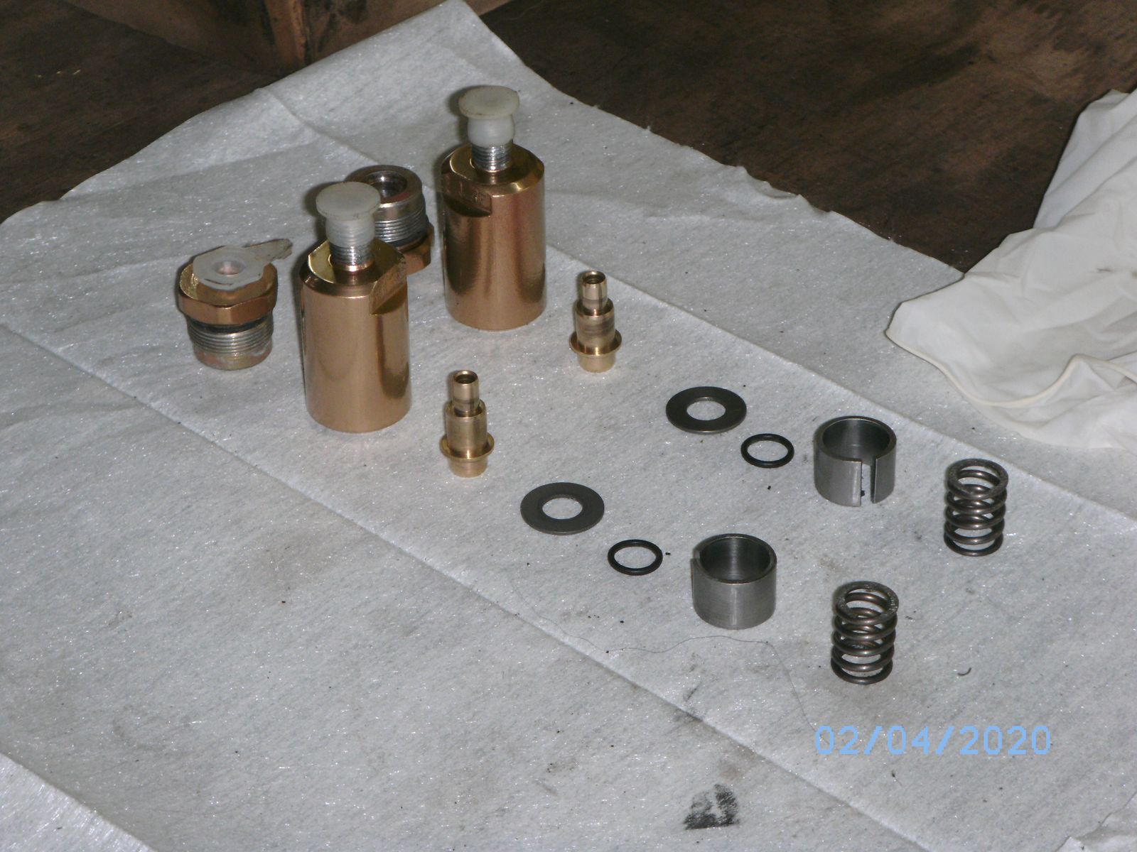

    Davon ab, was spricht dagegen die vorhandenen aufzubereiten?
  • Dauert halt n bissel... :zzz:
