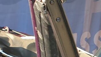

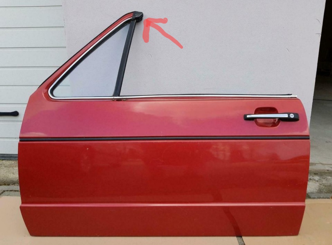

Dann hat sich der Vorbesitzer beim Pfuschen mal wieder richtig Mühe gegeben. Professionelles Pfuschen nenn ich das. ![]()

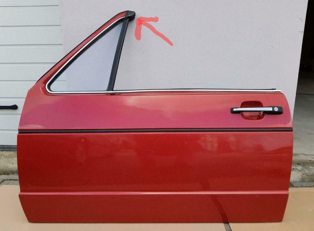

(Die rote Tür ist nir ein Symbolbild. Ich habe gerade kein Bild Meiner Tür parat)

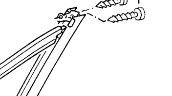

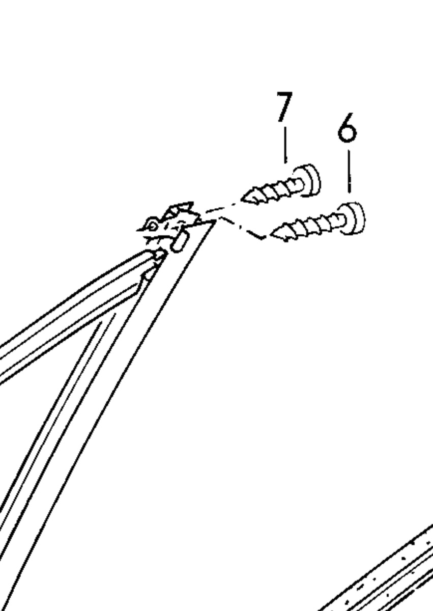

Und wie wird die Fensterführung da oben korrekt befestigt?
Ok gut zu wissen.
Keine Ahnung was der Vorbesitzer mit diesen Metallteilen Bezwecken wollte. ![]()
Keine Ahnung was der Vorbesitzer mit diesen Metallteilen bezwecken wollte
Er dachte: Wenn ich die Scheiben in meiner Gartenhütte damit befestigen kann dann klappt das doch auch beim Cabrio.
Ja, das ist wie mit den Muttern als Unterlegscheiben für Senkkopfschrauben.
Wie der Wohl 1993 durch den TÜV Kam?! Die Gurte haben nicht gepasst, von der Beleuchtung funktionierte nur die Hälfte und an Motor und Getriebe siffte überall das Öl raus. ![]()

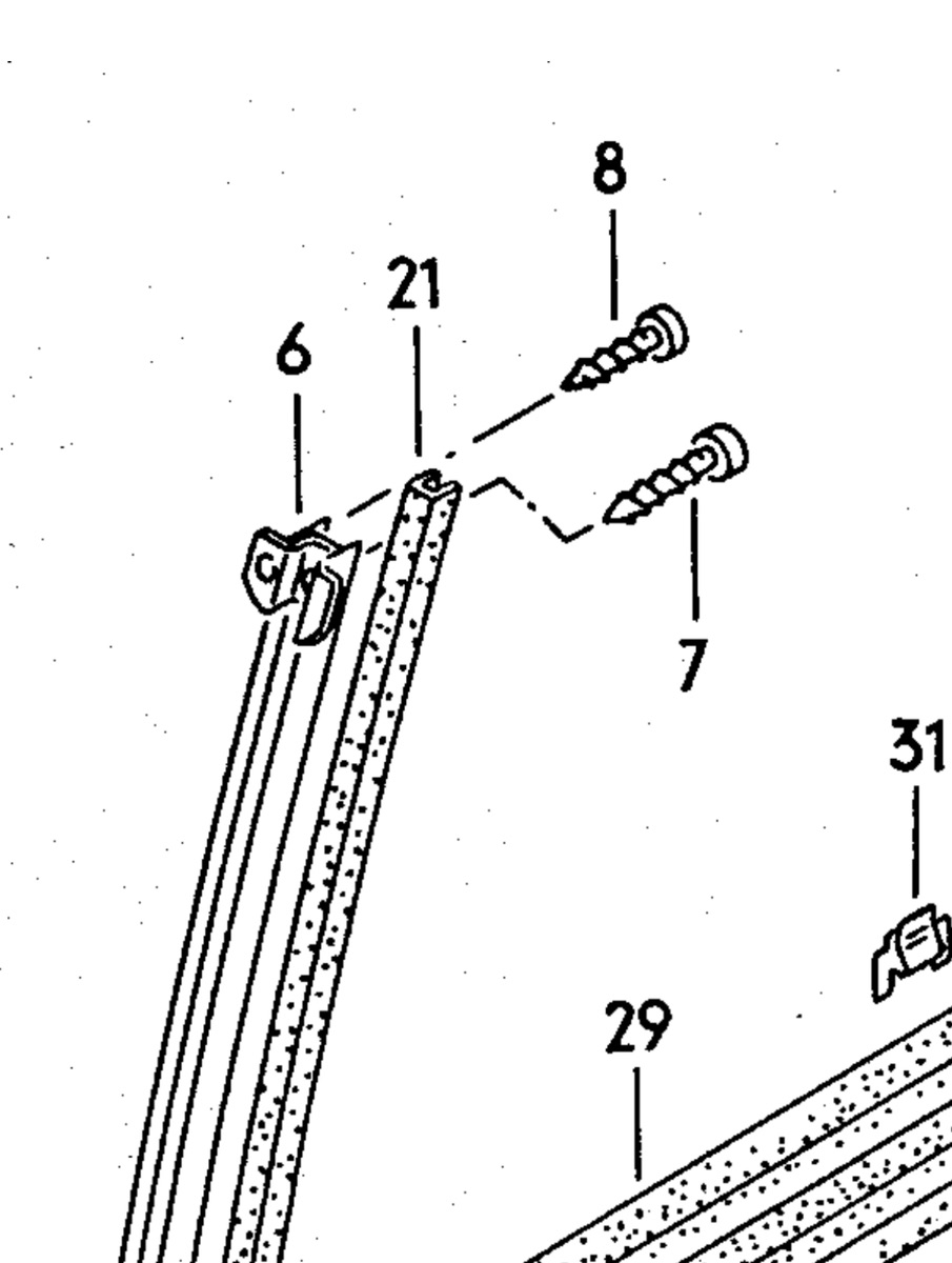

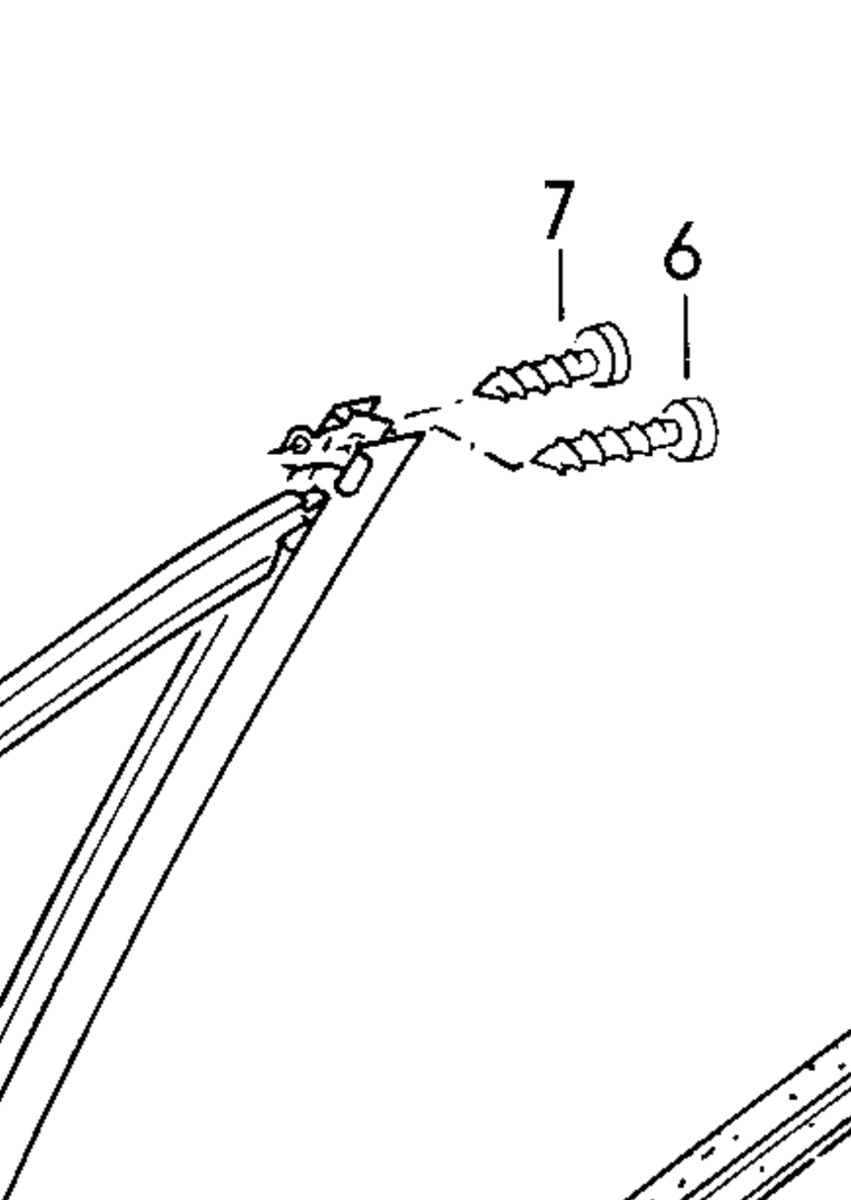

das ist jetzt mit Ausstellfenster.

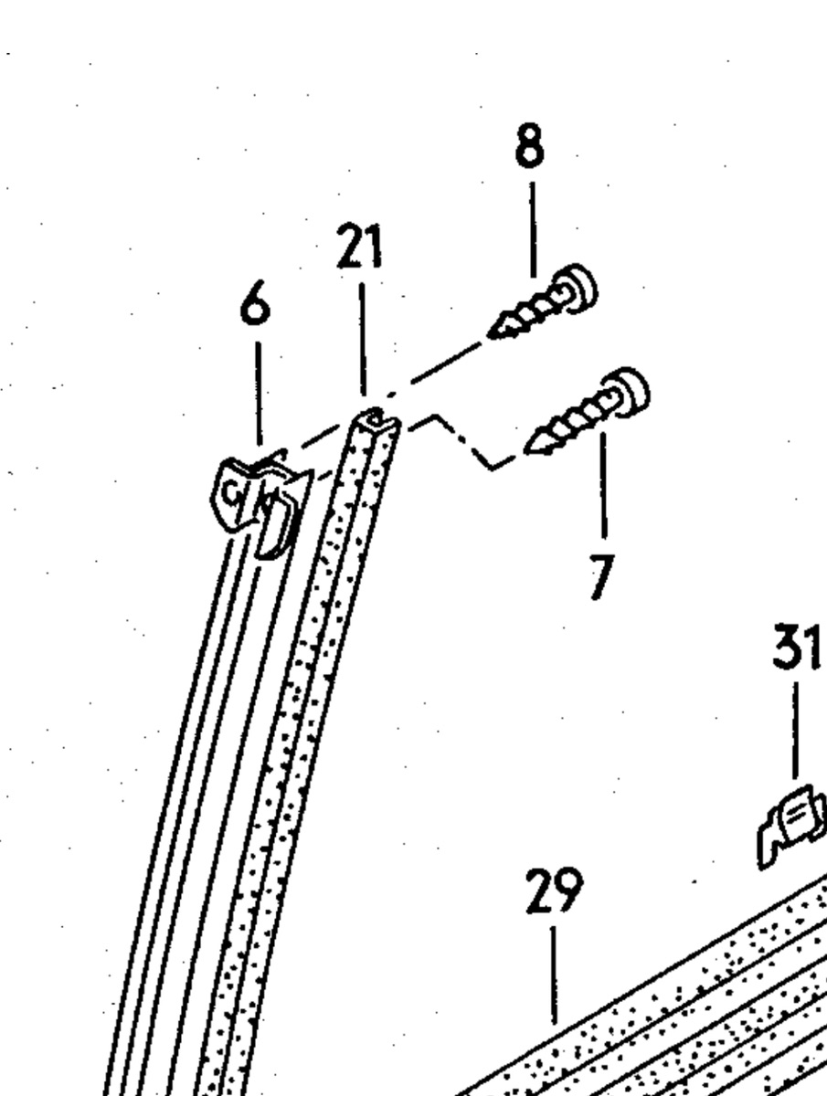

Hab ich das richtig in Erinnerung, das mit festem Dreiecksfenster da oben an der Schiene eine Schraube etwas seitlich sitzt und mit dem Rahmen verschraubt wird? Und dann mittig mit größerer Blechtreibschraube der Gummiknubbel der Dichtung ?
So ist es auch mit Ausstellfenster. Wenn du genau hin schaust siehst rechts die Schraube die den Rahmen an der Tür befestigt.
ah ok ..... wo ist meine Brille ?? ![]()

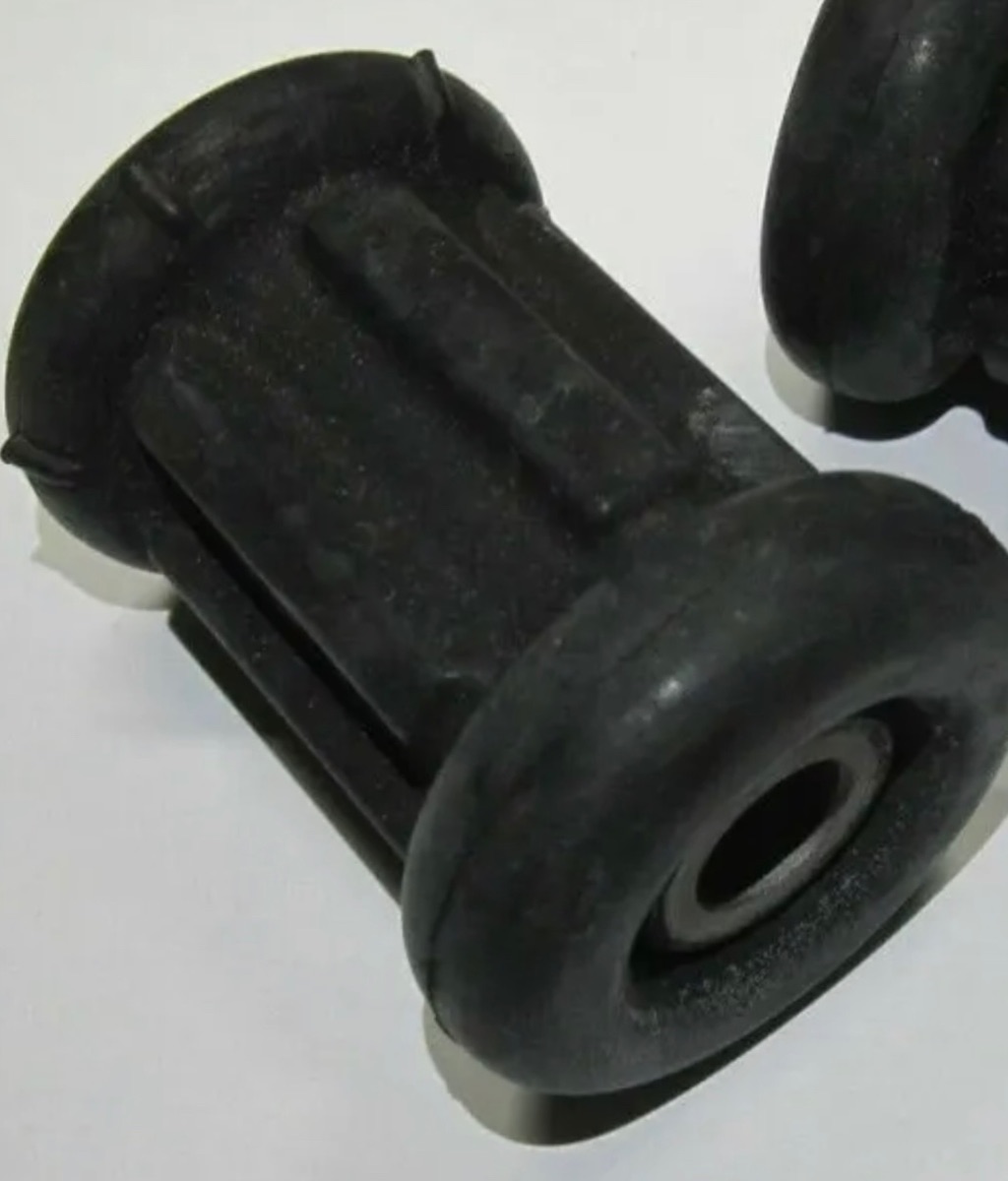

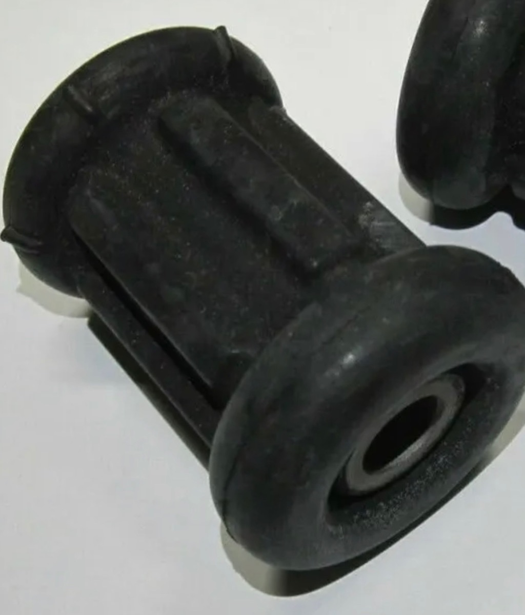

Lager der Hinterachse

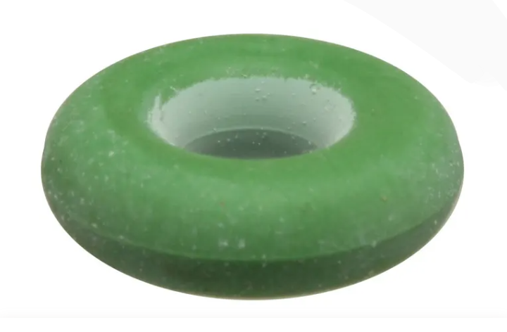

Dichtung Einspritzdüse
Genauer gesagt von der Einspritzdüse der K-Jetronic.
Bevor die 2h Fahrer anfangen diese bei ihren Einspritzdüsen zu suchen. ![]()
K-Jet Dichtung, endlich mal etwas das ich auch erkannt hätte ![]()

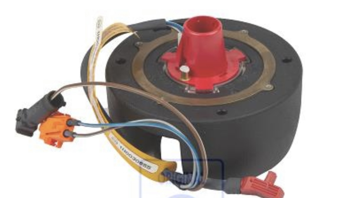

Kennen nicht, kann aber nur zum Airbag gehören
Keine schlechte Idee, aber wofür ist dieses Teil?
