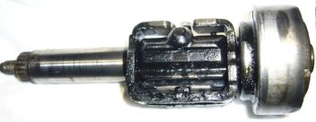

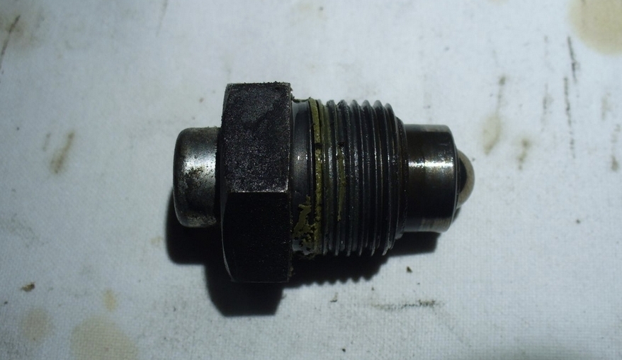

Die Woche kam die Welle von Udo. Wellendichtring habe ich beim örtlichen Hydraulikhändler für 1€ bekommen. Ist Außen glatt. Denke das wird nicht Kriegsentscheidend werden. Heute Abend das Gölfchen nach Hause in die Garage geholt um schon mal was für Samstag vorzubereiten. Den großen Aludeckel abgeschraubt. Ging gut. Wie ist der eingerichtet? Konisch? Jedenfalls keine Dichtung vorhanden. Dann an die 24iger Mutter. Die war schon fester. Auch hier keine Dichtung zu sehen. Nur irgendetwas undefinierbares auf dem Gewinde. Teflonband ist es nicht. Und dann dieses Teil
Wie Udo schreibt braucht das Teil definitiv viel Liebe. Völlig verrostet. Geschmeidig drehen ist anders. Die kleinen Kügelchen verrostet. Die Große ist gängiger aber sieht aus wie eine Mondlandschaft. Gibt es das Teil noch neu? Jedenfalls habe ich das Teil mit guten altem Caramba Rostlöser aus Altbestabd geflutet. Mal schauen was es wird. Einbauen der Welle ist für Samstag geplant. Wenn die Zeit noch reicht gleichzeitig Getriebeölwechsel. Habe das Castrol GL4+ gekauft. Schönen Abend euch allen und würde mich auf ein paar Antworten freuen.

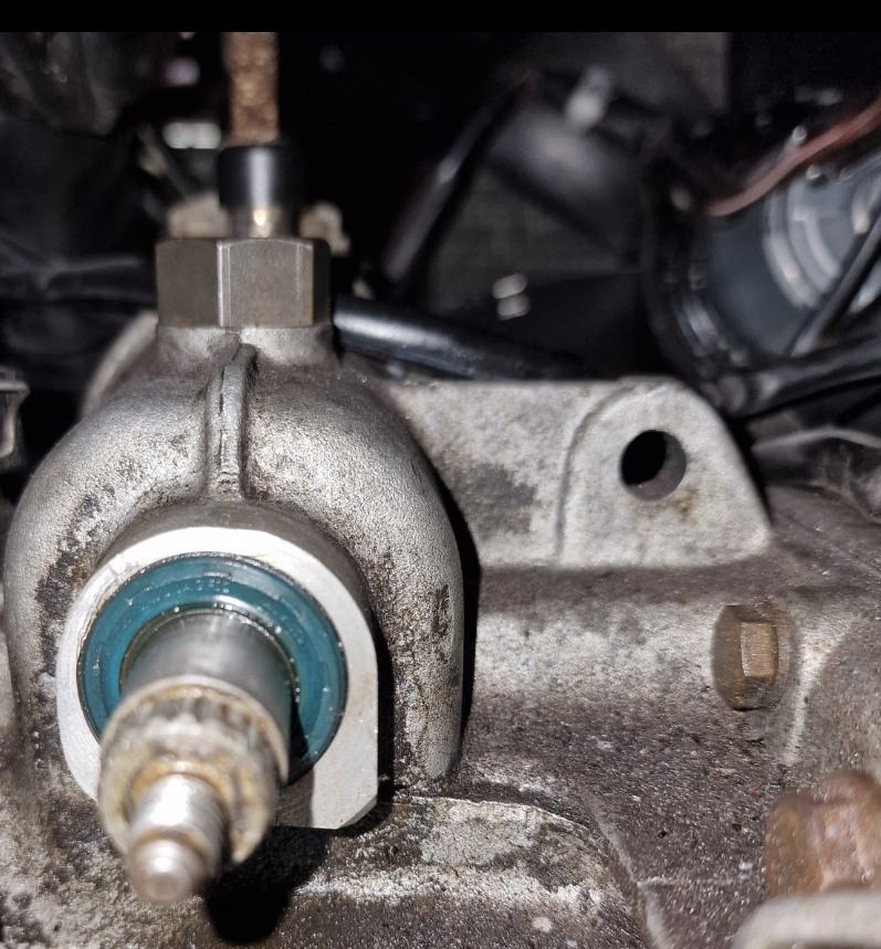

Hallo zusammen. Bin gerade dabei die Schaltwelle zu tauschen und ziemlich angepi....... . Die alte Welle ging flufi raus.
Hab mir auch gemerkt wie sie raus kam.
Die Tauschwelle will zum verrecken nicht rein. Die geht rein bis der Zahnkranz rausschaut. Dann stößt irgendwas irgendwo an. Ich glaube das Rechteckige außenrum. Die Welle lässt sich gegen den Federdruck bewegen. Gibt es da einen Trick? Für eine Antwort würde ich mich sehr freuen. Grüße
Ich weiß nicht was ich getan habe, gefühlt 1000 mal das Gleiche, sie ist drinne.
So, arbeiten abgeschlossen.
Neue Austauschschaltwelle drinne, neuer Wellendichtring. Kippventil am Tank ausgebaut. Gertriebeöl gewechselt. Wie hier irgendwo beschrieben, aufbocken ausbluten lassen ( kam nur 1,5 L raus), Gehirn ausschalten, 2 Liter einfüllen.Probefahrt 10 Km. Was soll ich sagen, ein völlig neues Schaltgefühl. 2. Gang funktioniert, bis jetzt alles dicht
