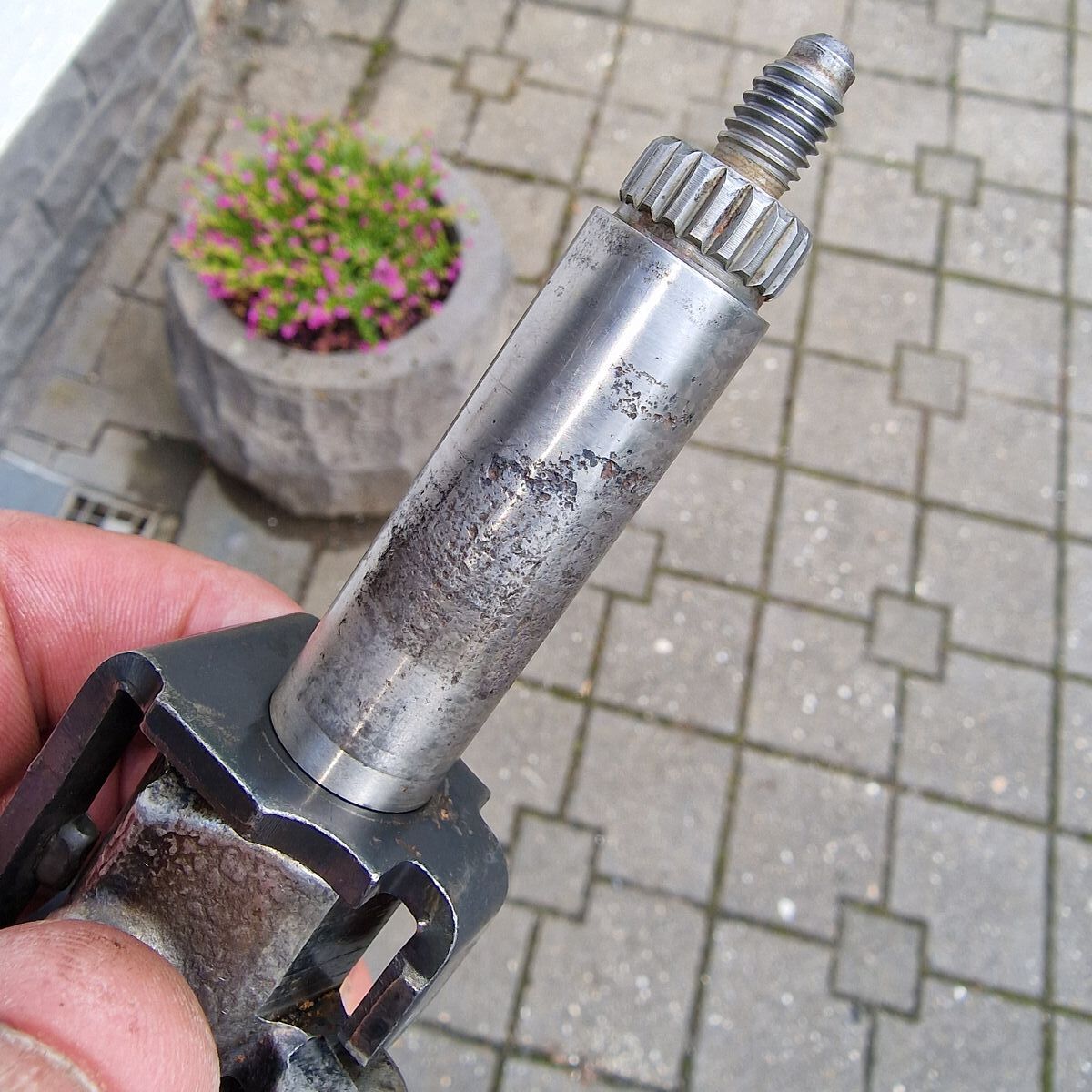

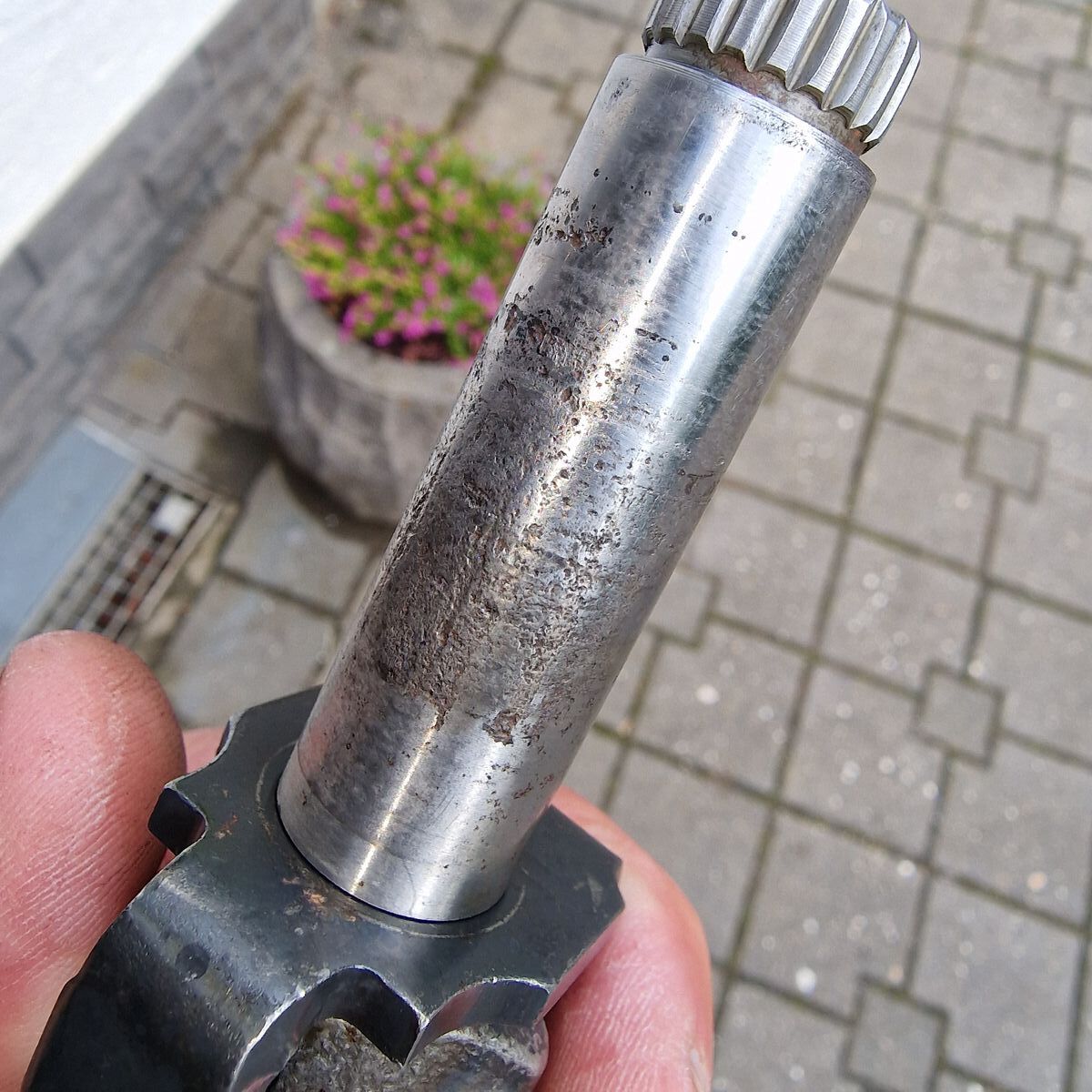

.Die Rostplacken sind wohl zu tief. Was nun? Neue Welle oder alte fein abdrehen lassen? Schönen Restsonntag ![]()
Schaltwellen Simmering

Ich denke, das der Rost zu tief eingefressen hat und dadurch Öl am neuen Wellendichtring austritt.
Ohne das anständig zu glätten wird das wohl nix. Oder halt eine gute Gebrauchte Welle einbauen.

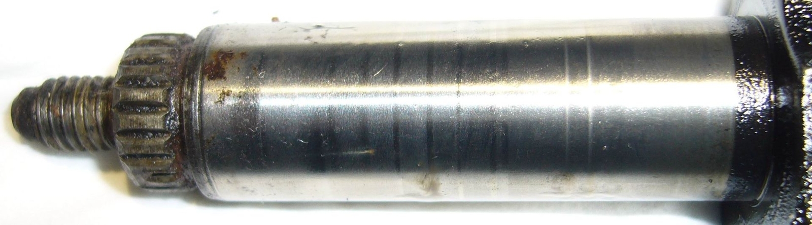

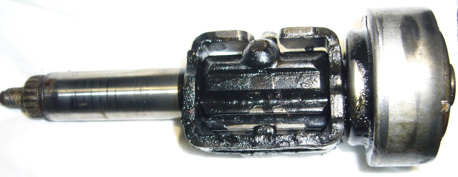

Ich habe mich mal an ein paar Getriebe-Resten die im Lager rumfliegen für dich bedient:
Wenn da Öl rauskommt dann sicher nicht weil die Welle gammelig ist

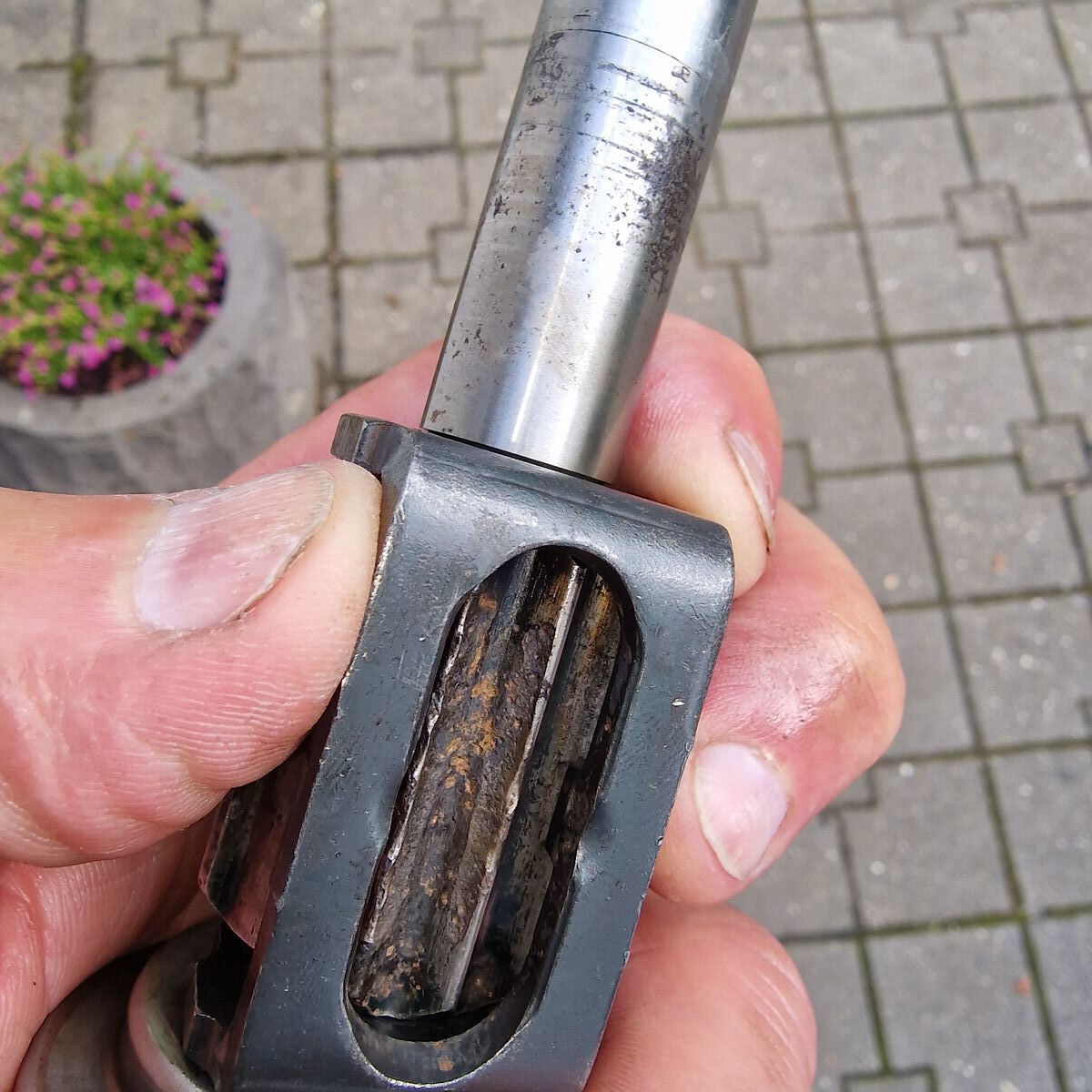

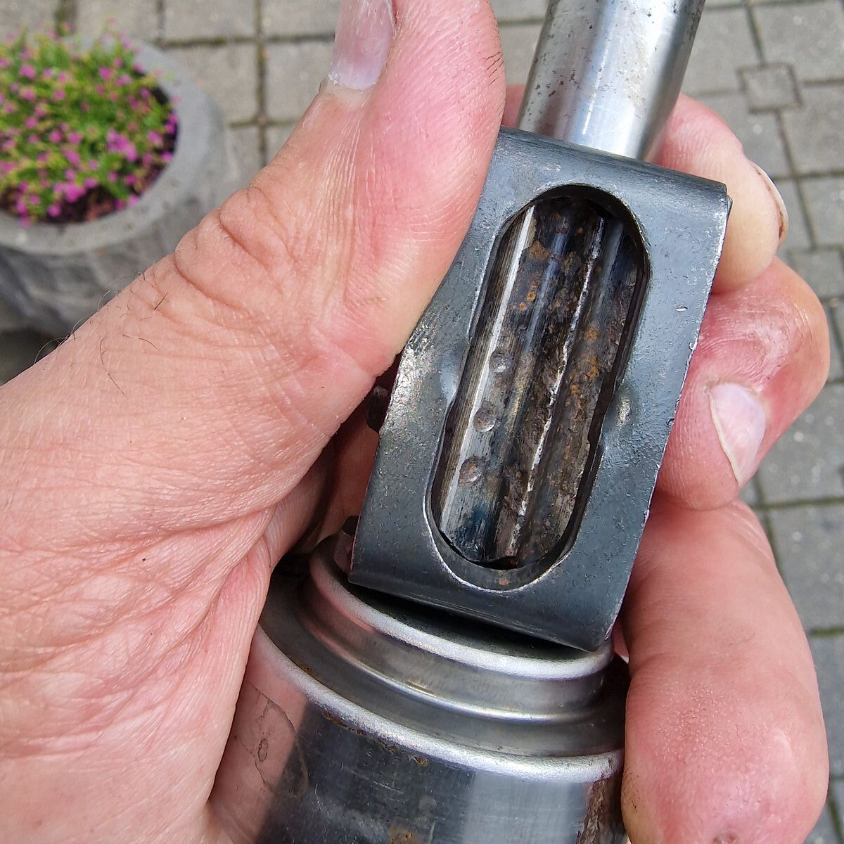

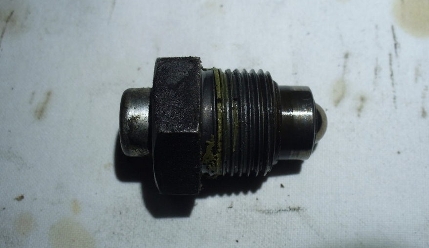

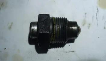

Die Woche kam die Welle von Udo. Wellendichtring habe ich beim örtlichen Hydraulikhändler für 1€ bekommen. Ist Außen glatt. Denke das wird nicht Kriegsentscheidend werden. Heute Abend das Gölfchen nach Hause in die Garage geholt um schon mal was für Samstag vorzubereiten. Den großen Aludeckel abgeschraubt. Ging gut. Wie ist der eingerichtet? Konisch? Jedenfalls keine Dichtung vorhanden. Dann an die 24iger Mutter. Die war schon fester. Auch hier keine Dichtung zu sehen. Nur irgendetwas undefinierbares auf dem Gewinde. Teflonband ist es nicht. Und dann dieses Teil
Wie Udo schreibt braucht das Teil definitiv viel Liebe. Völlig verrostet. Geschmeidig drehen ist anders. Die kleinen Kügelchen verrostet. Die Große ist gängiger aber sieht aus wie eine Mondlandschaft. Gibt es das Teil noch neu? Jedenfalls habe ich das Teil mit guten altem Caramba Rostlöser aus Altbestabd geflutet. Mal schauen was es wird. Einbauen der Welle ist für Samstag geplant. Wenn die Zeit noch reicht gleichzeitig Getriebeölwechsel. Habe das Castrol GL4+ gekauft. Schönen Abend euch allen und würde mich auf ein paar Antworten freuen. -
