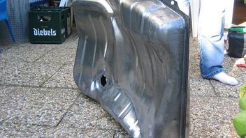

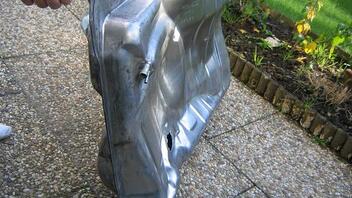

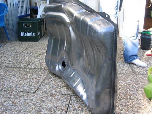

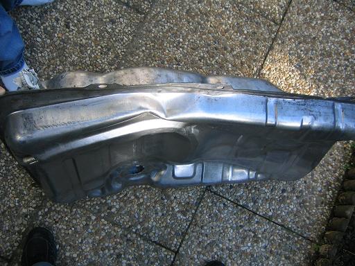

    PS: der Tank von CP ist ja nicht mal lackiert 🤪🙈

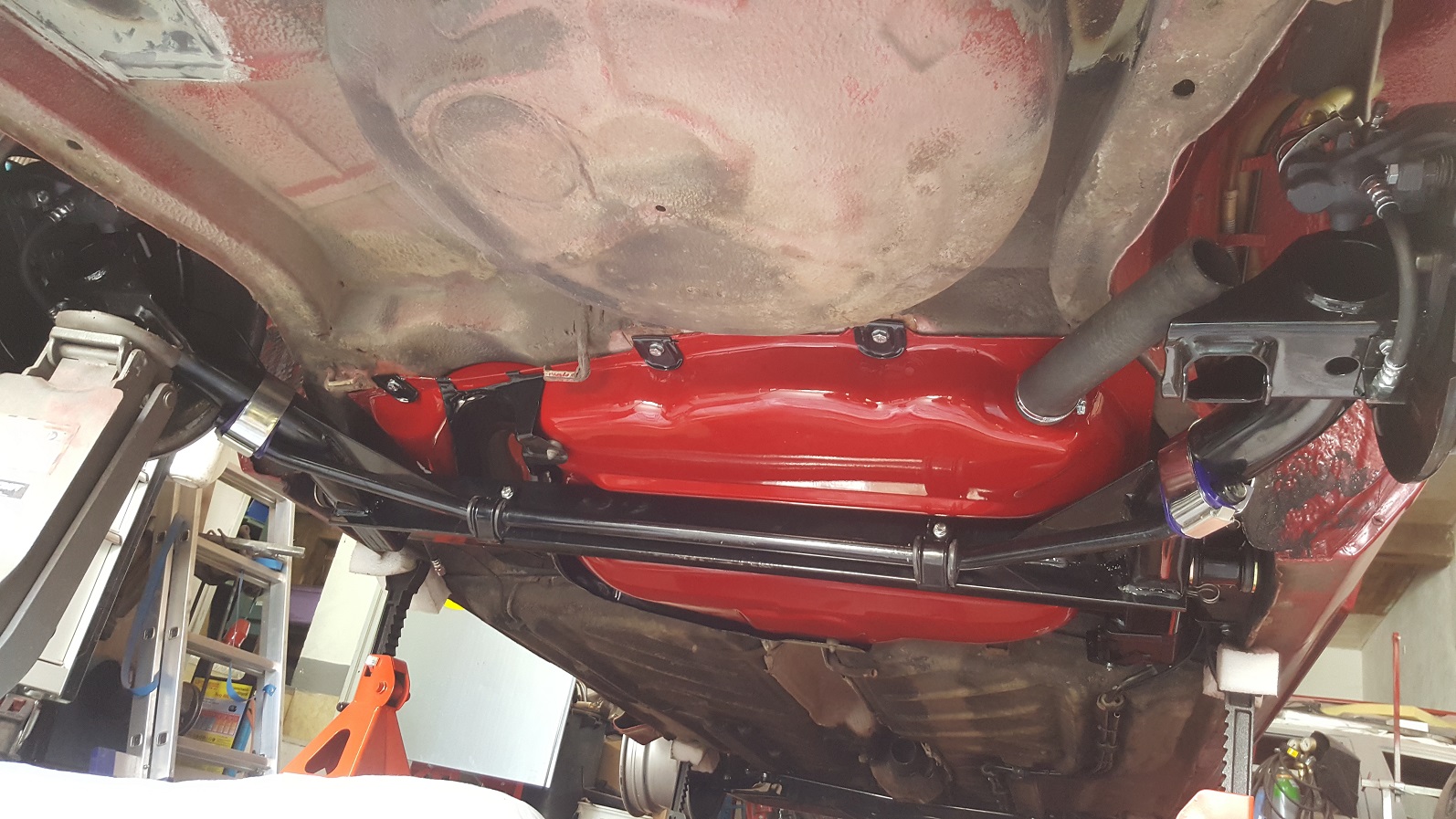

  • Ich habe bei etllichen Scirocco Restaurationen sehr gute Erfahrungen mit den Q1-PArt TAnks von z.B. ATP gemacht.
    Ich gehe allerdings sowieso standardmäßig immer noch zusätzlich hin und dichte die Falznaht zusätzlich noch mit Sikaflex 221 ab, um die Kapillarwirkung des Spritzwassers auf lange Sicht zu unterbinden und meist knalle ich da auch noch eine Epoxidgrundierung und einen kompletten Lackaufbau aus der Pistole nach Wunsch drauf.
    Der TÜVer soll ja schließlich auch mal was Schönes unterm Auto zum Gucken haben... 8)
    Sieht dann am Ende ungefähr so aus...auf den Foto war noch nicht alles fertig montiert und neu gesprayt. Am Ende war das schöner als neu. 8)
  • Kostenloser Versand ist schon mal super, alle anderen verlangen Sperrgut Aufschlag 🙈
    Ich werd den bei meinem Lackierer vorbeibringen, der soll mal kurz sikaflex auf die Nähte auftragen und anschließend das Ganze vernünftig lackieren wie von All Eyez on me beschrieben 👍

  • Nur zur Info, ich hatte 2021 115 Euro fuer das Teil bezahlt. Du kannst den auch einfach selber mit Pinsel "lackieren" wenn es kein Show und Shine sein soll. Du kommst hinten an alles was Bremsen betrifft bestens ran, ausser an die Schlaeuche ueber der Hinterachse. Also, wenn Achse raus dann die auf JEDEN FALL mitmachen. Kosten dafuer im Zubehoer sind gering und Ersparnis beim Arbeistaufwand extrem hoch wenn die Achse eh draussen ist.

  • Schaut super aus 👍 woher hast du denn die schwarzen Unterlegscheiben, die sind bei VW entfallen ?!
    Sind die origin alen. Sangestrahlt und frisch pulverbeschichten gelassen. Genauso wie die ganzen Achskomponenten. Wennschon, dann richtig und ordentlich. ;) Ich hab schließlich nen Ruf zu verlieren was Arbeitsqualität betrifft. Und gerade beim Scirocco 16V der eigenen Frau geht man da nochmal nen Schritt weiter als es sein müsste. :op46: ;) Gutachter fand es auch am Ende gut. Auto hat Zustandsnote 1- bekommen. Eigentlich fast nicht machbar für ein über 30 Jahre altes Auto. Leider sind inzwischen schon wieder 2 Idioten reingesemmelt und wir haben die ganze Restonummer nun 3!!! mal hinter uns. Daher gab es deswegen "nur" noch ne 2+ nach dem letzten Gutachten, obwohl der Zustand inzischen nochmal weiter verbessert wurde durch nageneu aufgebauten Motor und neuen Innenhimmel etc.

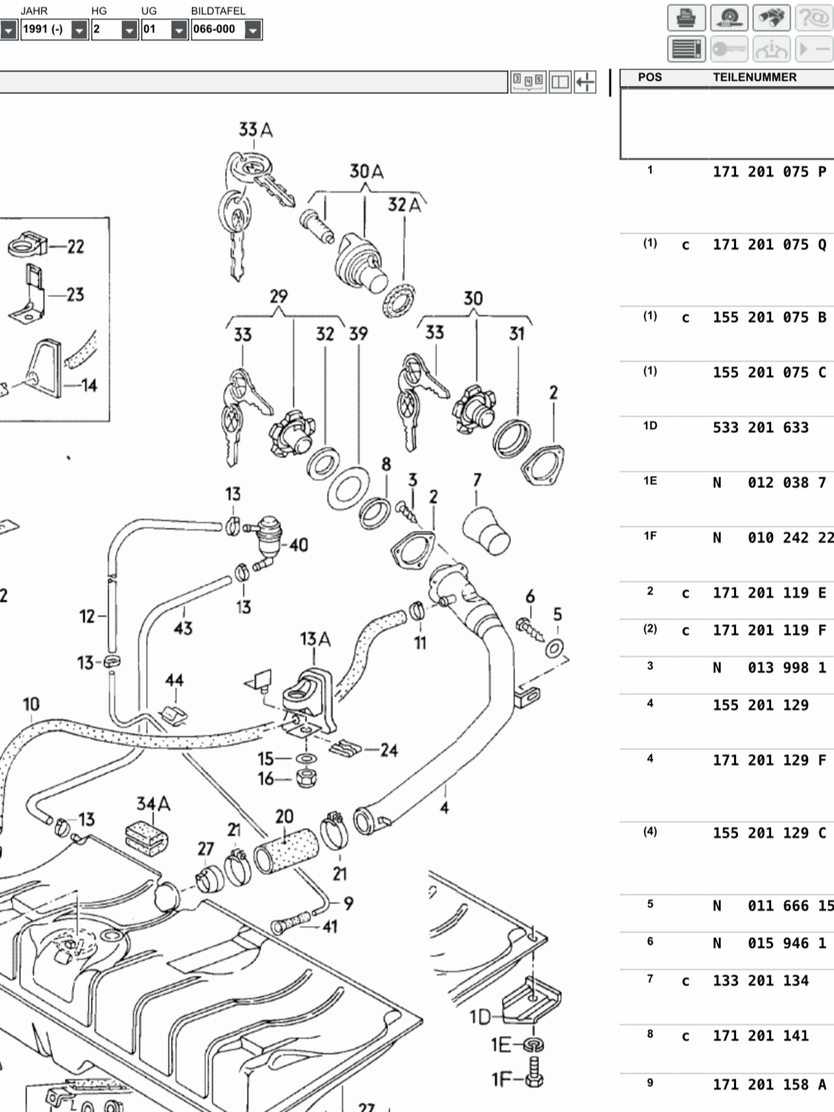

  • Wäre es ne Option die Löcher bzw. Nippel im Tank einfach zu zu schweißen?
    Quasi wo die 13 und 41 ist? 🤔
    Die Frage wäre, warum? Dann wäre das ganze System nicht mehr belüftet
  • Die Frage wäre, warum? Dann wäre das ganze System nicht mehr belüftet
    Das stimmt so nicht, die Hauptentlüftung/Belüftung erfolgt über die abgebildete Nummer 11 oben am Tankrohr, die mit dem Schlauch 10 zum Tank weitergeführt wird.
    Das andere geraffel ist laut VW die sog. Feinentlüftung und auf die könnte man doch komplett verzichten?
