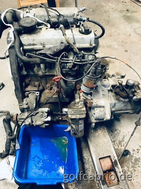

  • Ich weiß leider nicht was das für einer ist, hab den momentan leider auch nicht da, weil ich ihn zum überholen gebracht hatte.
    Die Halterungen passen auf jeden Fall schon mal nicht und die Schaltung auch nicht.
    Wahrscheinlich passt auch der Kabelbaum und das Steuergerät nicht.
    Hier ist ein Bild:
  • Sieht nach passat 35i aus.. Somit wohl Seilzug Schaltung.. kennst aber
    verwenden musst nur die restliche Schaltung anpassen.
    Rest Motorhalter vom Cabrio besorgen, dran und rein damit..
    Zur Not kannste preislich vergleichen ob du dir ein komplettes Cabrio AUG suchst und dran packst.
