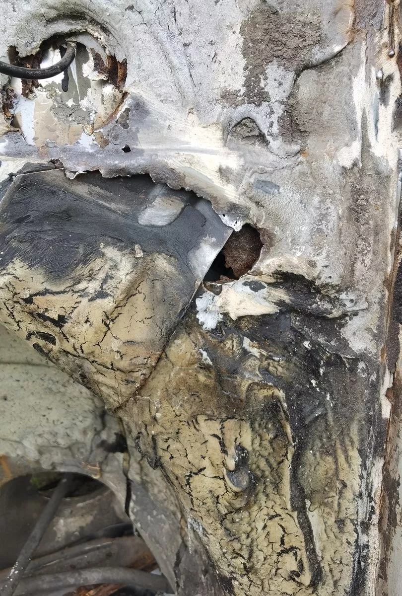

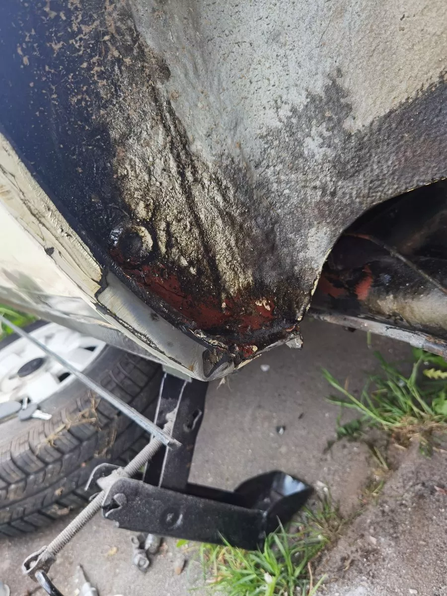

Hallo Michi,
erstmal Glückwunsch, dass die Achsaufnahme stabil ist. Ist annsonsten ein teure Sauarbeit, musste ein Bekannter bei 1er GTI mal machen lassen. Achse raus, Tank raus etc.
Für die Löcher am Tankrohr gibt es meiner Kenntnis nach keine Reparaturbleche, da muss der Lackierer was basteln.
Ansonsten kein Befund? Unterboden, Schweller etc.?

Bis jetzt hab ich noch nicht weiter geschaut! Hab nur Achsaufnahmen hinten geschaut, und im gleichen Atemzug hinten Rechts die Bremse komplett Revidiert! Linke Seite kommt die Tage. Musste Gestern noch mein 944 für den Tüv vorbereiten!

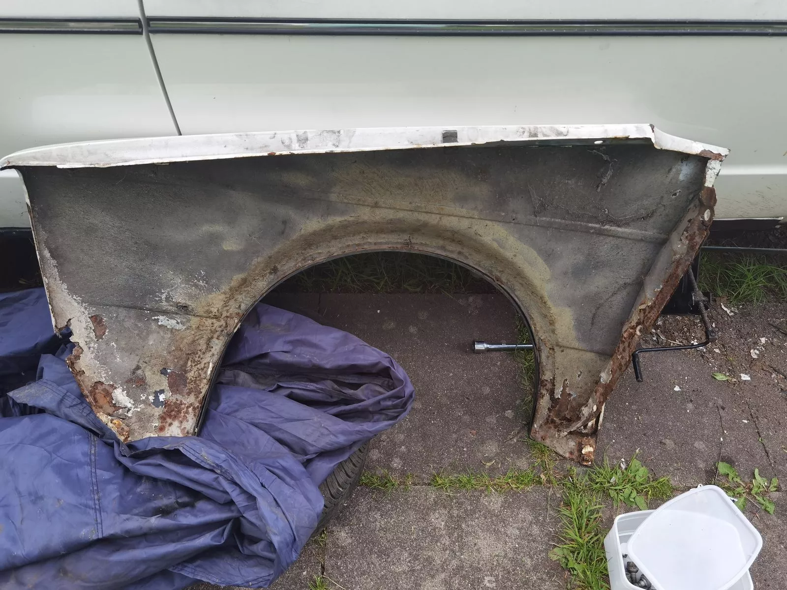

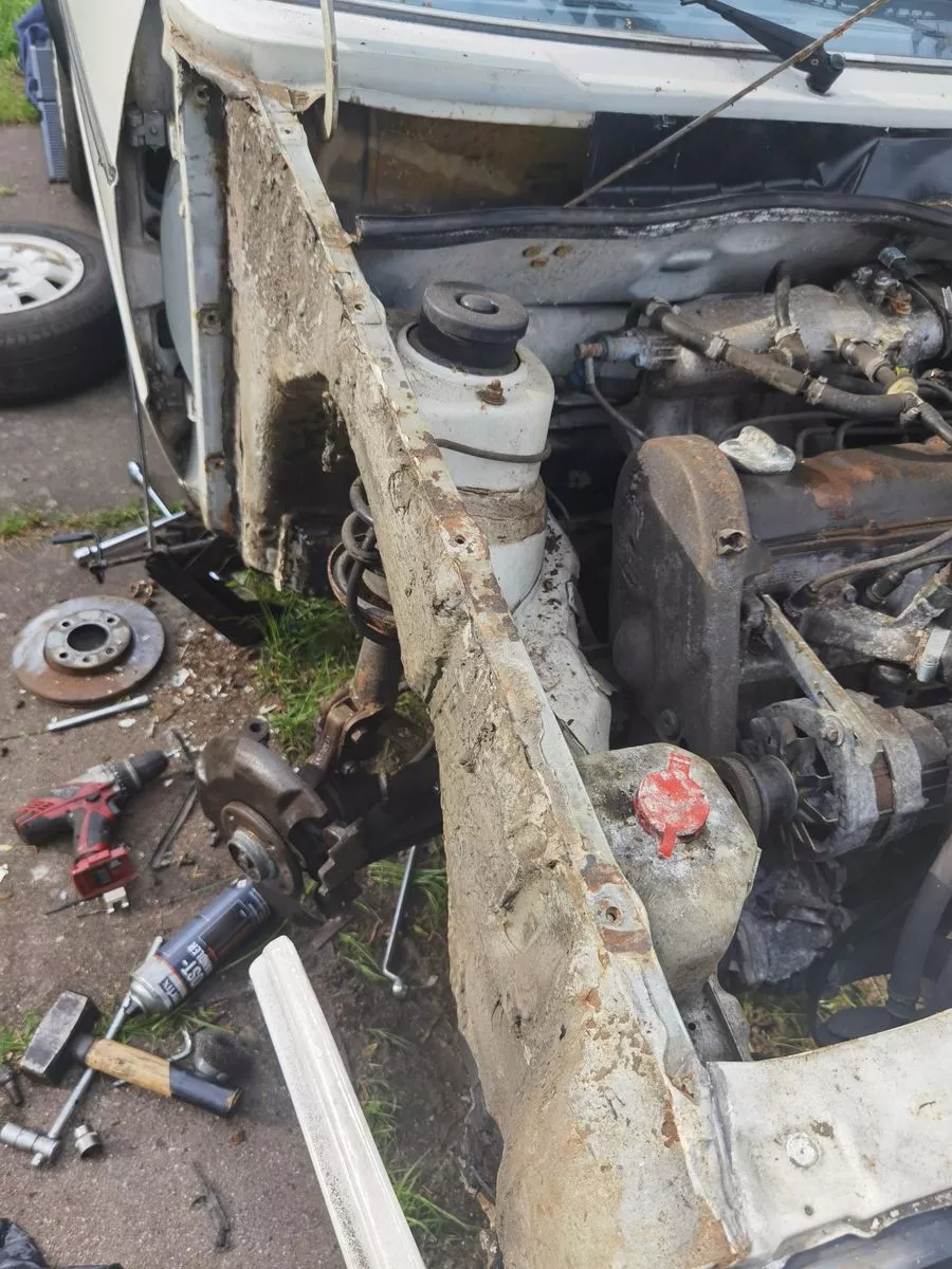

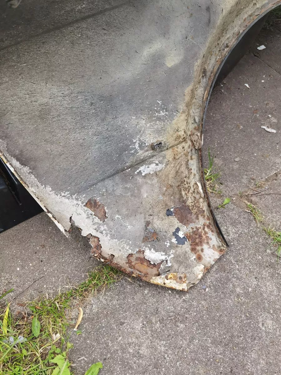

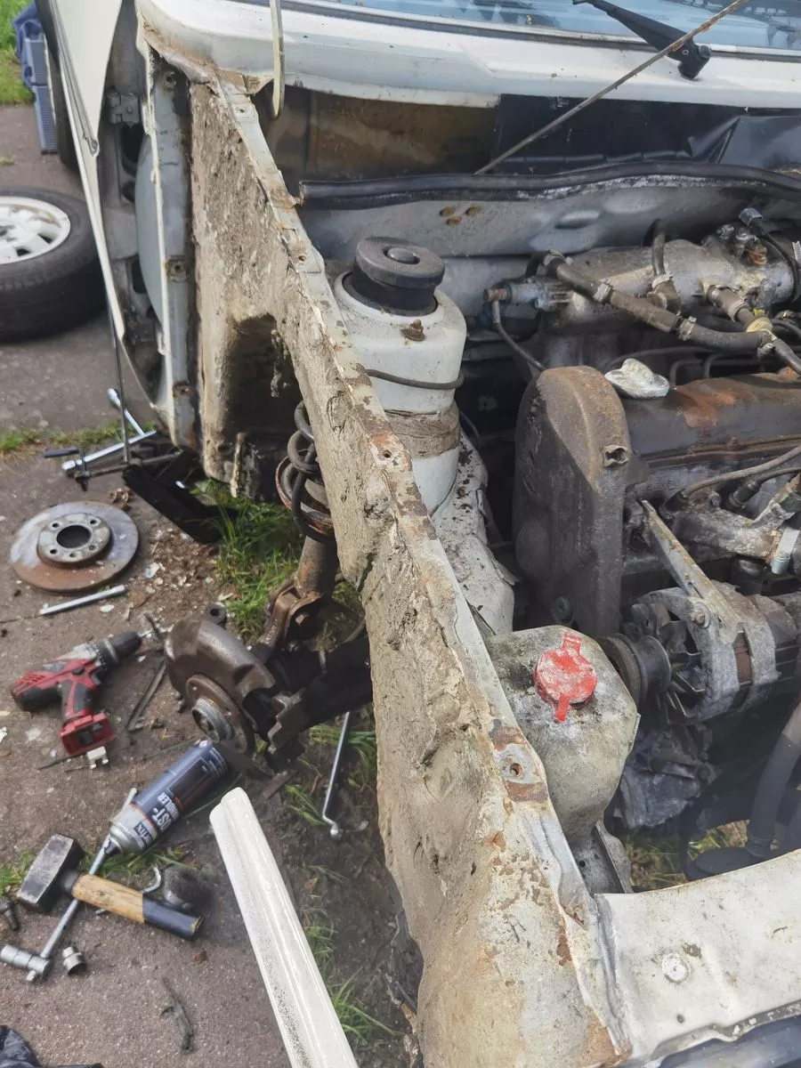

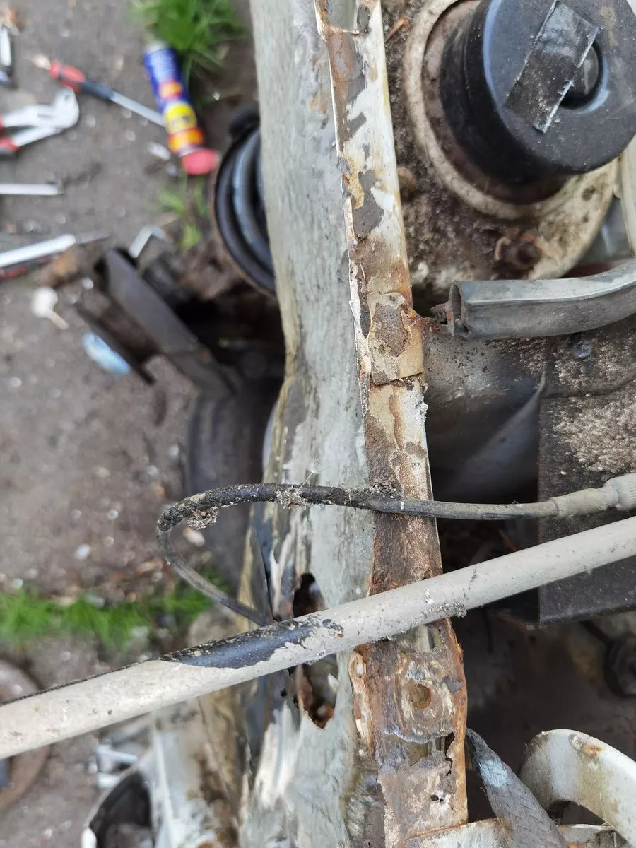

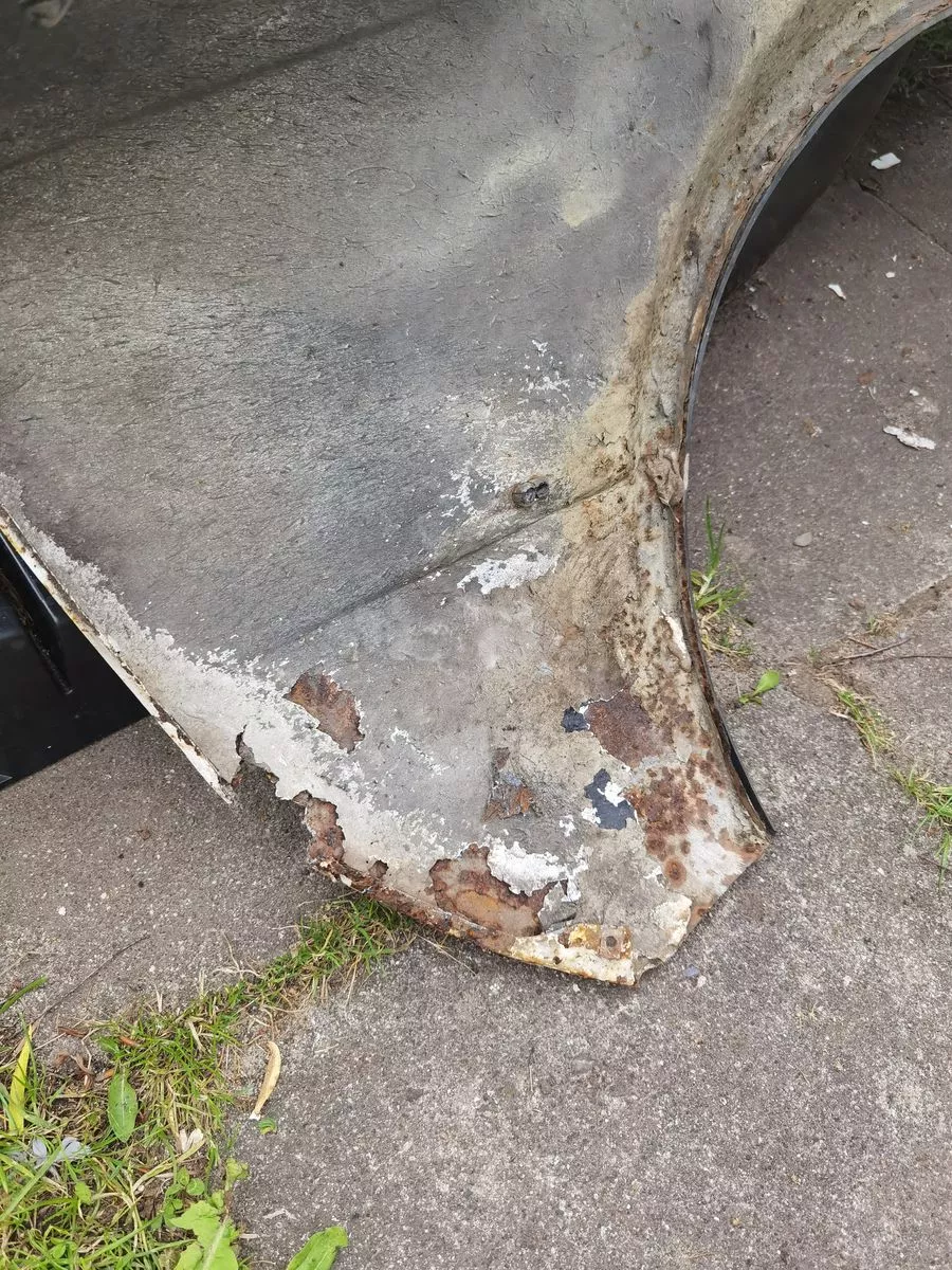

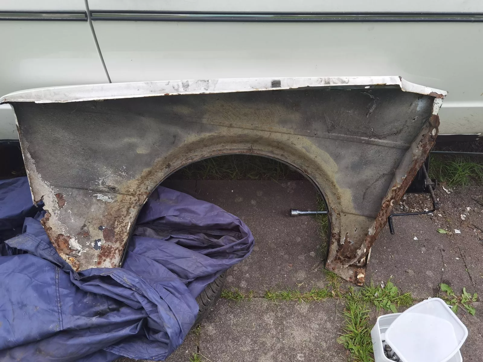

Hab mal ein wenig weiter gemacht.
Wie man schön erkennen kann, der Kotflügel ist völlig hinüber. Aber die Spitze ist spitze
. Der Rest da drunter schaut auch sehr gut aus. Denke da war schon mal wer bei. Nun suche ich schon mal Ersatz Kotflügel. Falls wer brauchbare liegen hat. Kann mich gerne mal anschreiben. -
Hut ab vor deinem Ehrgeiz
Hallo Michii!
das der/ die Kotflügel hin ist sah man schon von außen. Du solltest Dir auch die Kunststoffradhauschalen der Baujahre ab 82(?) bis 86 besorgen und nachrüsten.Diese hätten die gefundenen Schäden zumindest eingeschränkt. Die A- Säule und und das Auflageblech zum Motorraum sehen gut aus- ist keine Selbstverständlichkeit. Wenn Du grad dabei bist- die hoffentlich letzte Fruststelle an der Karosserie: Demontiere die hinteren Radlaufverbreiterung, da ist immer was!

Na ich will ich das Cabby unbedingt wieder auf die Straße bringen.
Hallo Michii!
Das mit den Radhausschalen hatte ich auch schon überlegt.
Hinten links hatte ich die Verbreiterung schon ab. Hab dann mal geschliffen und mit dem schlimmsten gerechnet. Aber für das Alter kann ich nur sagen top in Schuss
wenn du hier im Forum keine guten Kotflügel für dein Cabrio finden solltest, nimm auf KEINEN Fall Nachbau-Kotflügel, die sind in schlechter Qualität und haben nur geringe Passgenauigkeit.

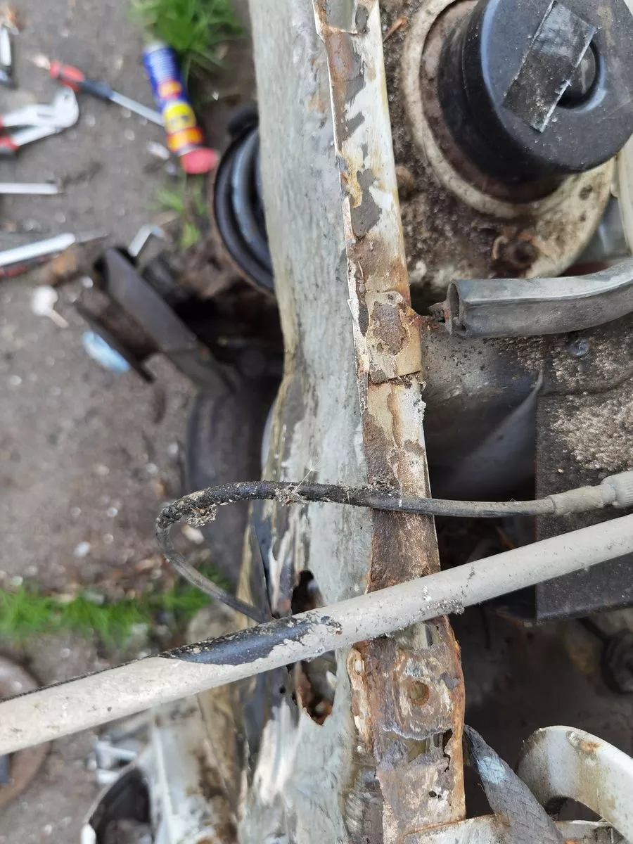

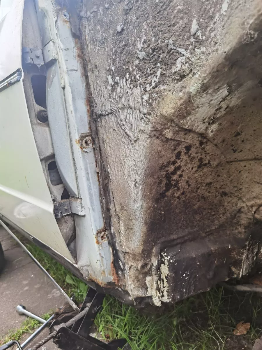

Genau die Stelle meinte ich. Sieht solide aus. Hinten zur Endspitze sieht es meist schlimmer aus. Wenn Du den Gummistopfen auf dem Foto rausnimmst, kann man durch das Loch super das Seitenteil und den hinteren Schweller mit Hohlraumwachs konservieren. Mit einem langen Schlauch kommt man bis unter der Türschweller und nach oben in das innere Radhaus.
Von der anderen Seite hab ich kein Foto gemacht, sieht aber ähnlich gut aus. Den stopfen hab ich gar nicht auf dem Schirm gehabt. Da werde ich ihn bevor er zum Lackierer geht noch mal richtig fluten😁

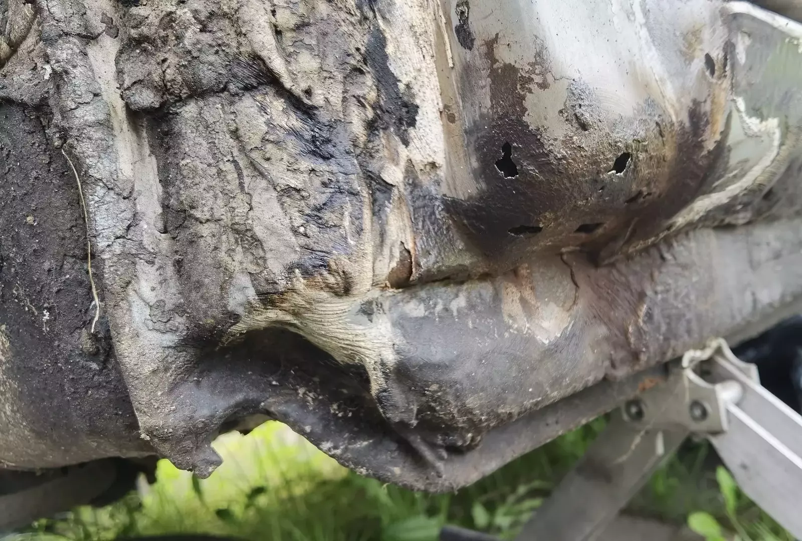

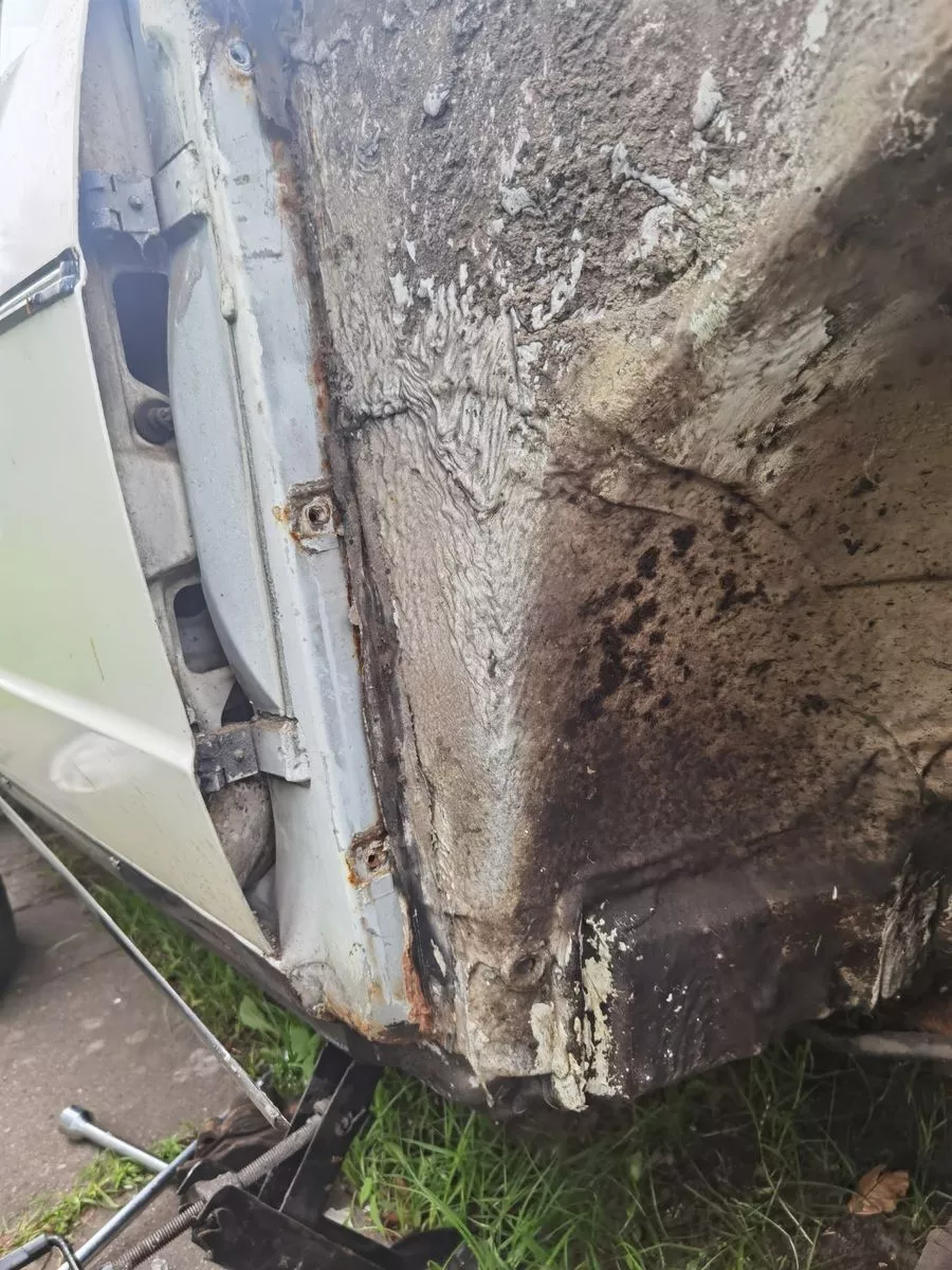

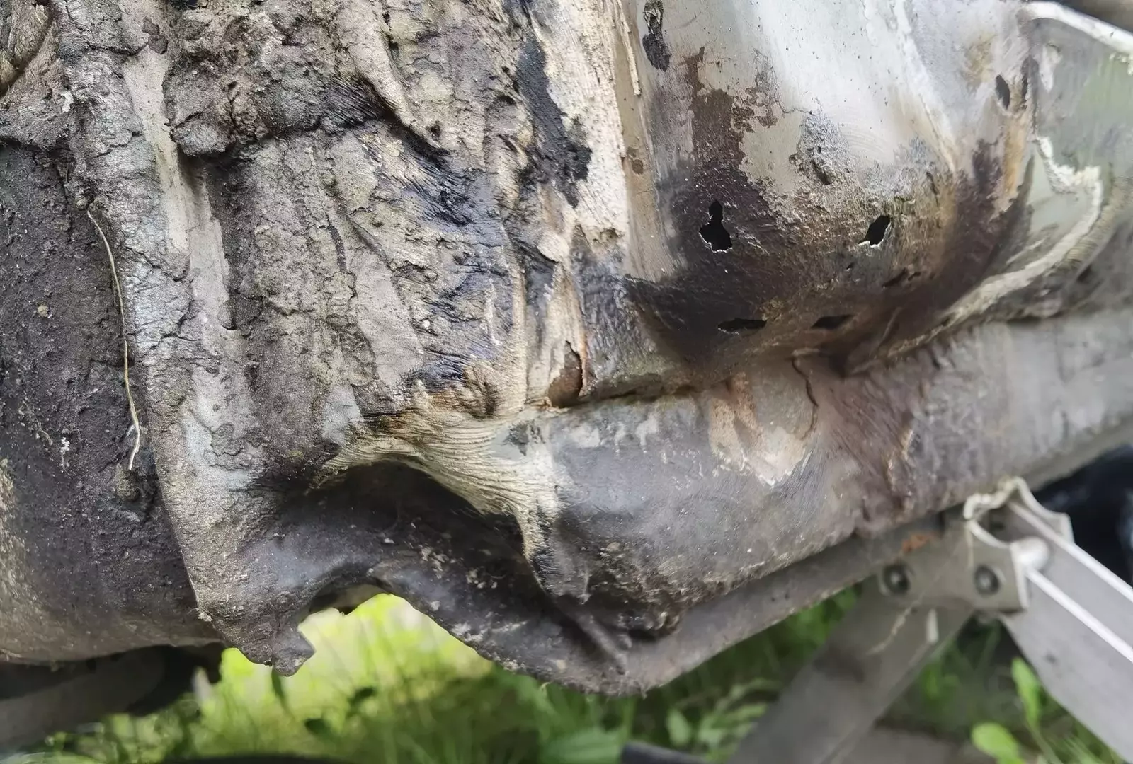

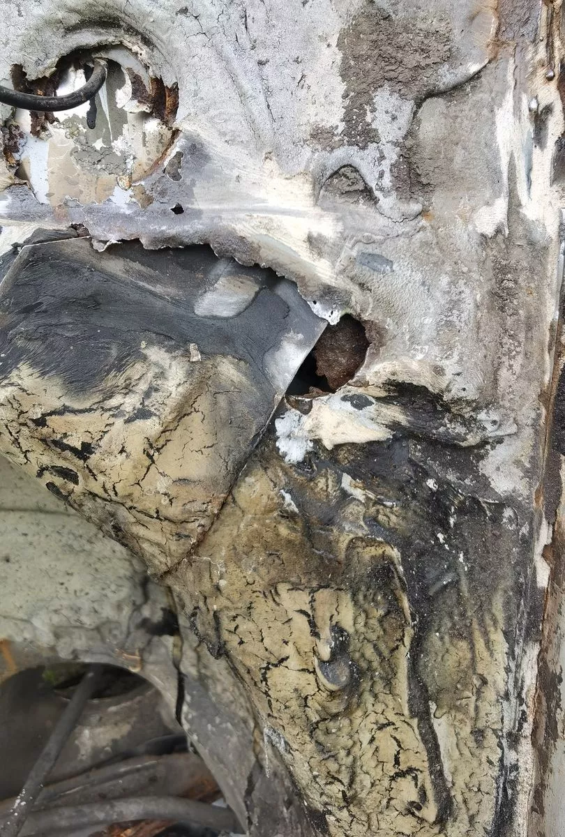

Die Fahrerseite hab ich dann heute mal auseinander genommen. Das sieht nicht so gut aus.
Was für´n Hirten-Hütten-Ziegenkäse
Ich selbst hätte jetzt schon die Brocken gepackt und als Projektaufgabe inseriert
Ich warte gespannt auf Updates - ansehen tu ich mir sowas gerne
Brutzelst du selber da Bleche rein ?
