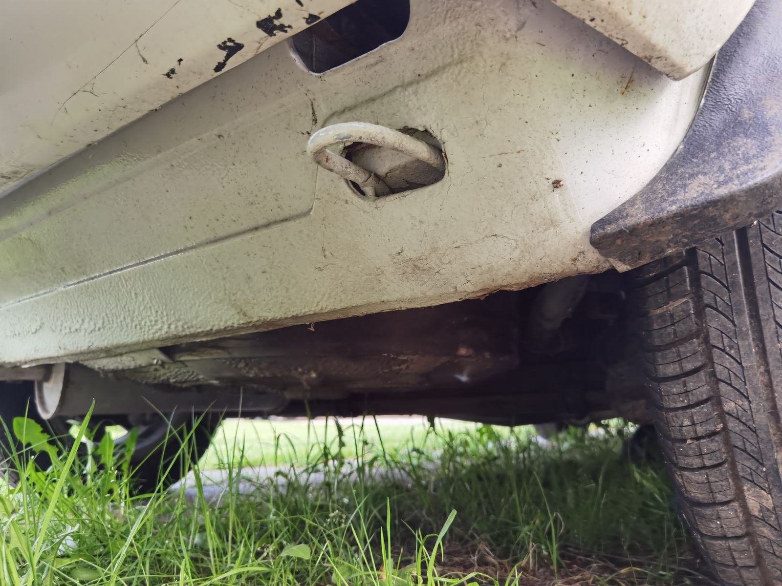

    Genau die Stelle meinte ich. Sieht solide aus. Hinten zur Endspitze sieht es meist schlimmer aus. Wenn Du den Gummistopfen auf dem Foto rausnimmst, kann man durch das Loch super das Seitenteil und den hinteren Schweller mit Hohlraumwachs konservieren. Mit einem langen Schlauch kommt man bis unter der Türschweller und nach oben in das innere Radhaus.
    Von der anderen Seite hab ich kein Foto gemacht, sieht aber ähnlich gut aus. Den stopfen hab ich gar nicht auf dem Schirm gehabt. Da werde ich ihn bevor er zum Lackierer geht noch mal richtig fluten😁

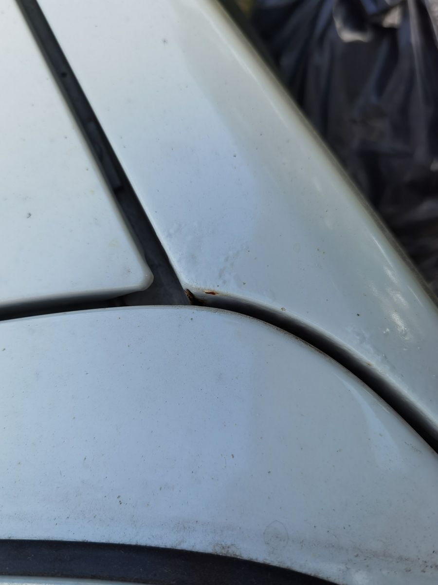

    Hallo Michii!

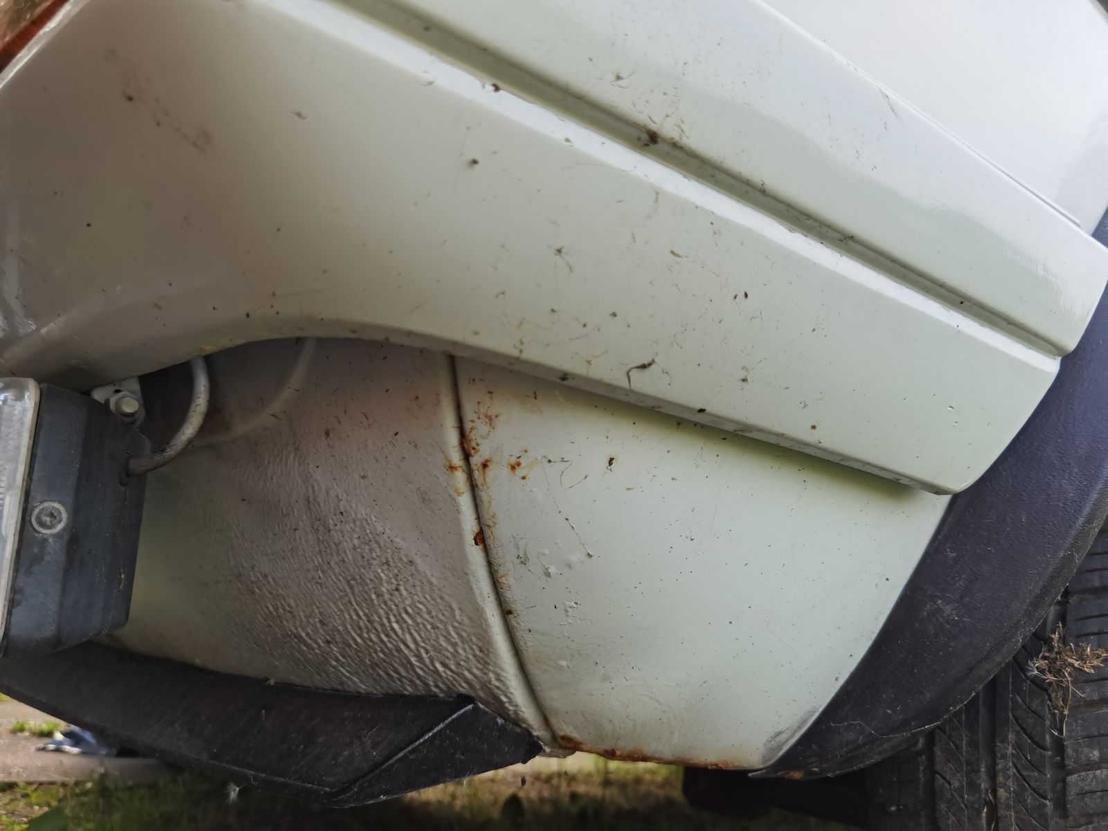

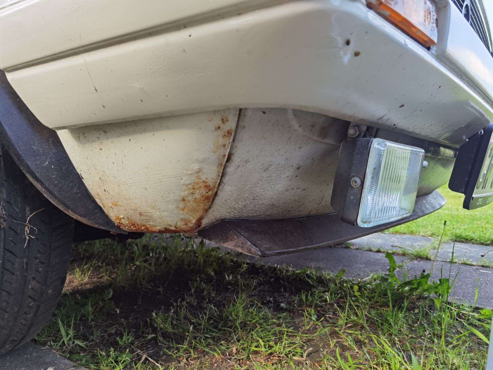

    das der/ die Kotflügel hin ist sah man schon von außen. Du solltest Dir auch die Kunststoffradhauschalen der Baujahre ab 82(?) bis 86 besorgen und nachrüsten.Diese hätten die gefundenen Schäden zumindest eingeschränkt. Die A- Säule und und das Auflageblech zum Motorraum sehen gut aus- ist keine Selbstverständlichkeit. Wenn Du grad dabei bist- die hoffentlich letzte Fruststelle an der Karosserie: Demontiere die hinteren Radlaufverbreiterung, da ist immer was!
    Das mit den Radhausschalen hatte ich auch schon überlegt.
    Hinten links hatte ich die Verbreiterung schon ab. Hab dann mal geschliffen und mit dem schlimmsten gerechnet. Aber für das Alter kann ich nur sagen top in Schuss

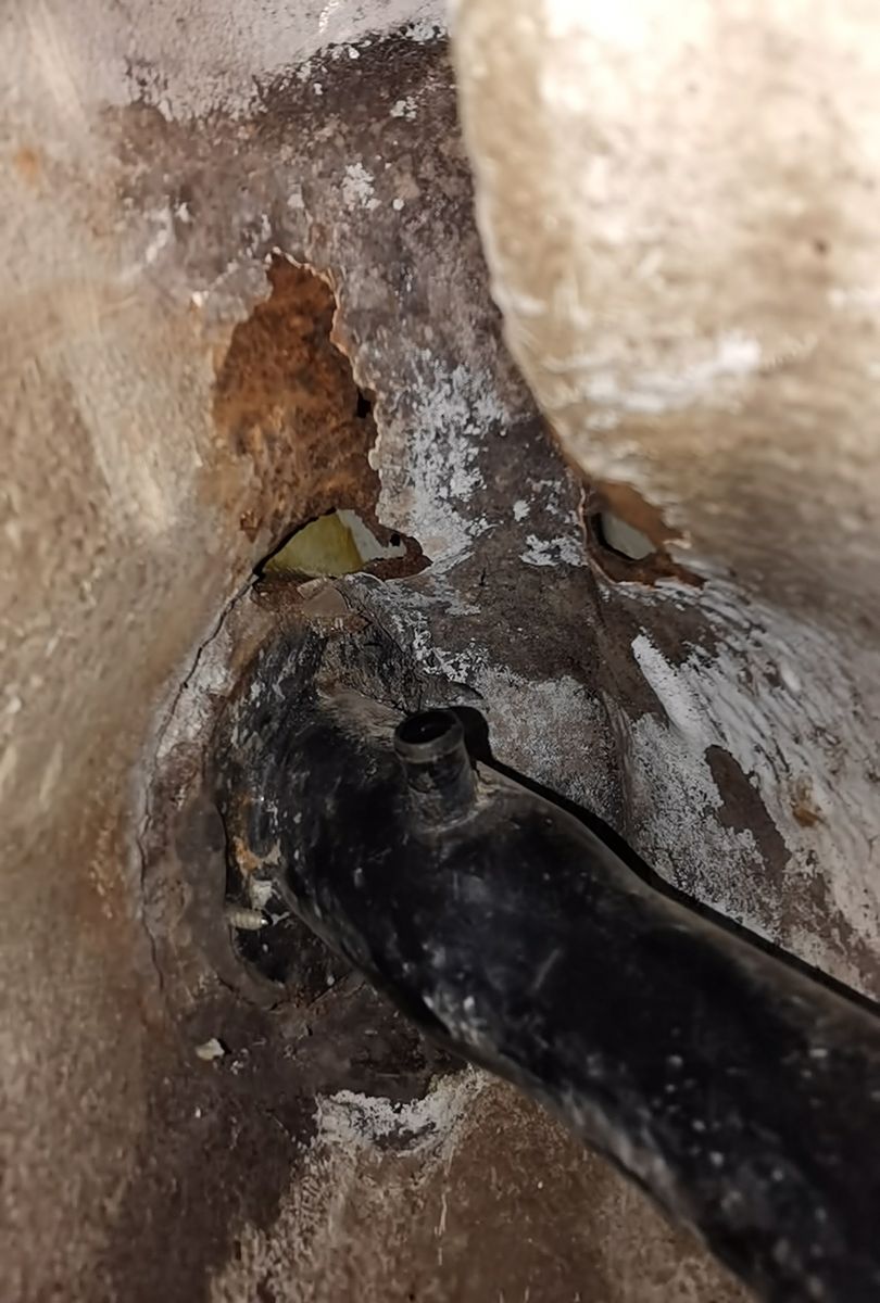

    Wie man schön erkennen kann, der Kotflügel ist völlig hinüber. Aber die Spitze ist spitze ;) . Der Rest da drunter schaut auch sehr gut aus. Denke da war schon mal wer bei. Nun suche ich schon mal Ersatz Kotflügel. Falls wer brauchbare liegen hat. Kann mich gerne mal anschreiben.

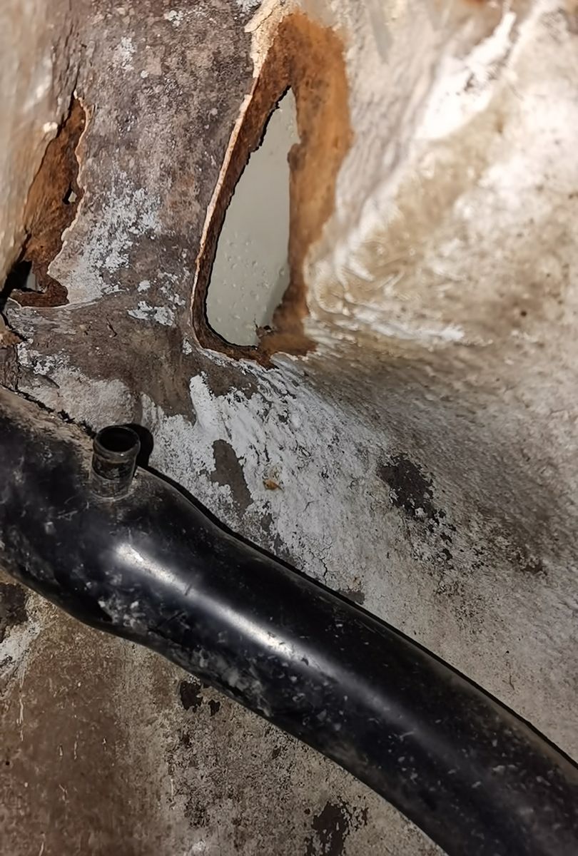

    erstmal Glückwunsch, dass die Achsaufnahme stabil ist. Ist annsonsten ein teure Sauarbeit, musste ein Bekannter bei 1er GTI mal machen lassen. Achse raus, Tank raus etc.
    Für die Löcher am Tankrohr gibt es meiner Kenntnis nach keine Reparaturbleche, da muss der Lackierer was basteln.
    Ansonsten kein Befund? Unterboden, Schweller etc.?
    Bis jetzt hab ich noch nicht weiter geschaut! Hab nur Achsaufnahmen hinten geschaut, und im gleichen Atemzug hinten Rechts die Bremse komplett Revidiert! Linke Seite kommt die Tage. Musste Gestern noch mein 944 für den Tüv vorbereiten!

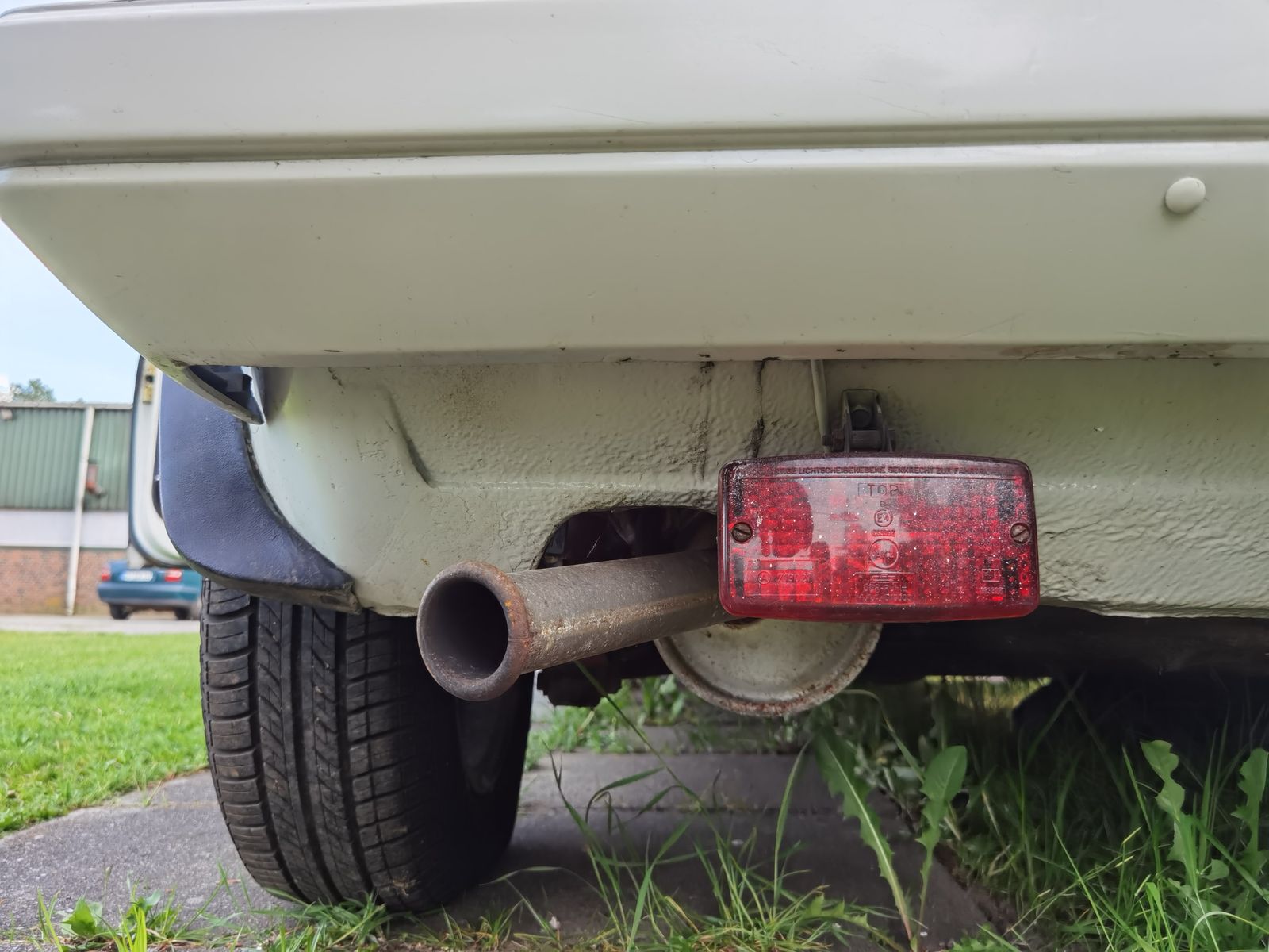

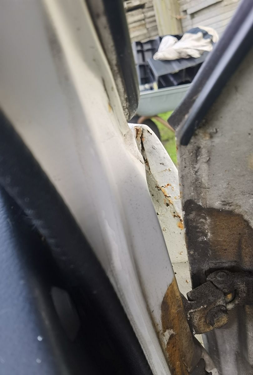

    Na ja- ganz gut für ein 80er- gar nicht so übel. Die beiden Endspitzen unter der Stoßstange hinten sind schonmal gemacht-worden, da müsste eigentlich eine Fuge sein. Der Kotflügel vorne rechts ist Schrott- ansonsten ganz gut. Nun kommt es auf den Unterboden an. Ein 80er dürfte noch keine Kunststoffradhausschalen haben- also kann es die A- Säule erwischen. Schau Dir noch das Tankrohr im hinteren rechten Radhaus an.
    Das Tankrohr ist Tip top. Da war auch schon mal jemand bei. Die A Säulen schaue ich mir am Wochenende genauer an. :thumbup:

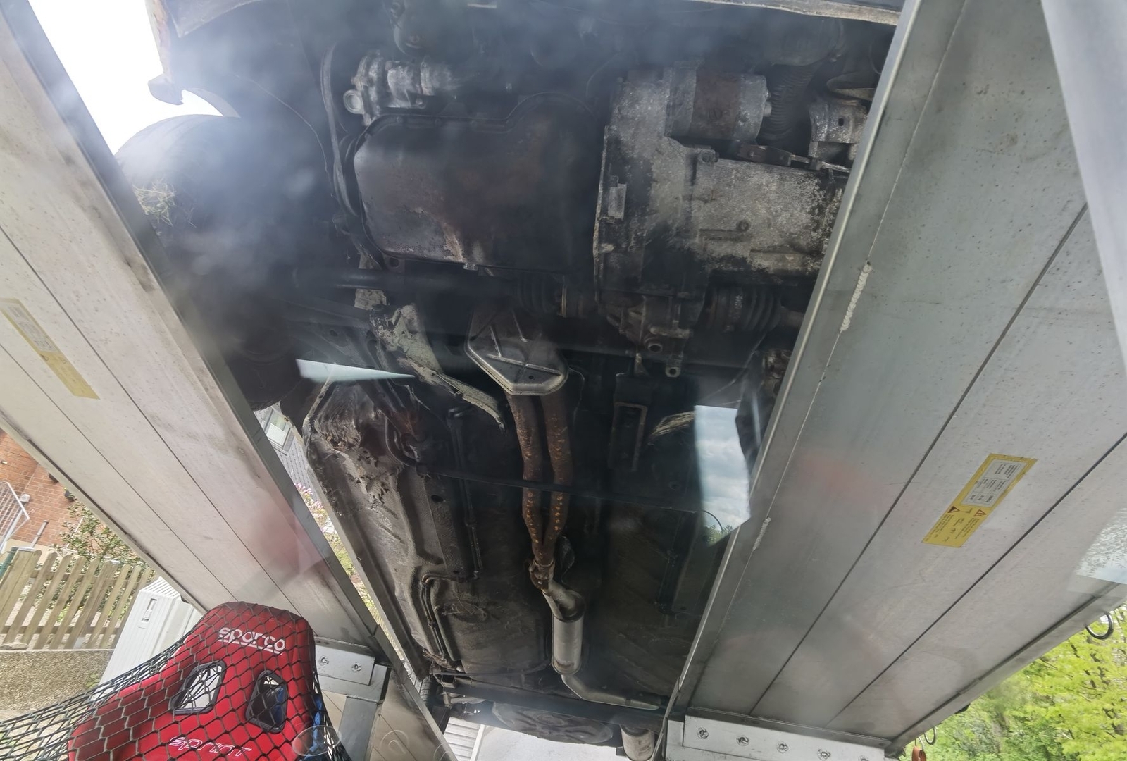

    Ich finde den Himmel gar nicht so schlimm. Die Sonnenblenden hab ich allerdings ohne zu überlegen entsorgt. Ich hab viel mit nen Dampfreiniger Sauber gemacht, die Gurte sind die Tage dran, werde ich auch abdampfen. Ich nachher noch mal Rum und mache ein paar Fotos, dann sieht man wo er noch so Rost hat!

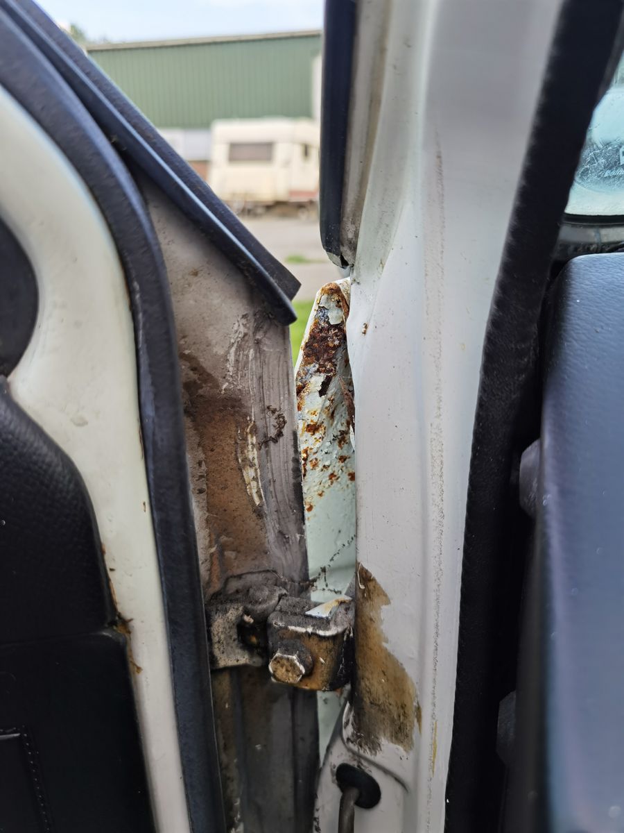

    Du kannst sinnvoller Weise Rostvorsorge betreiben
    Das Wasser ist sicher auch in die Hohlräume gewandert
    Zieh auf jeden Fall die Sonde da durch wo das Auge nicht hinkommt so lange das Auto noch nicht komplett zusammengebaut ist
    Ich persönlich flute immer mit Fluid Film - da mach ich nix falsch
    Ja es gibt auch andere die was anderes nehmen... 8)
    Ich hab jede Ecke mit Wachs geflutet, A Säulen, Schweller, Hintern Bereich und noch viele Ecken mehr. Dadurch das der Teppich draussen war kam ich gut überall ran
