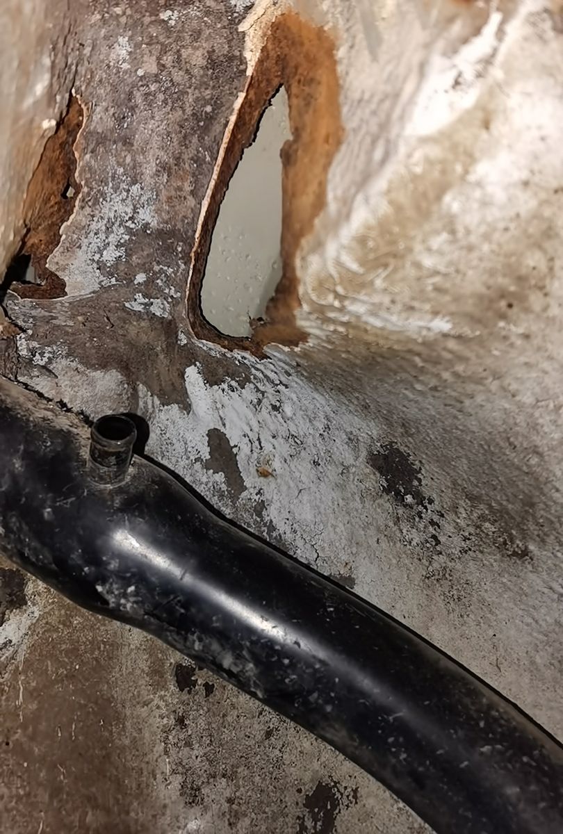

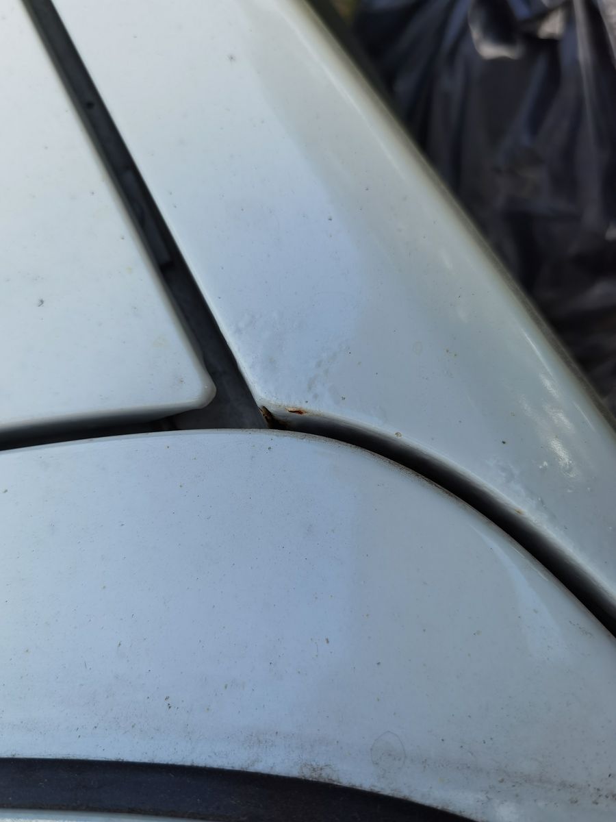

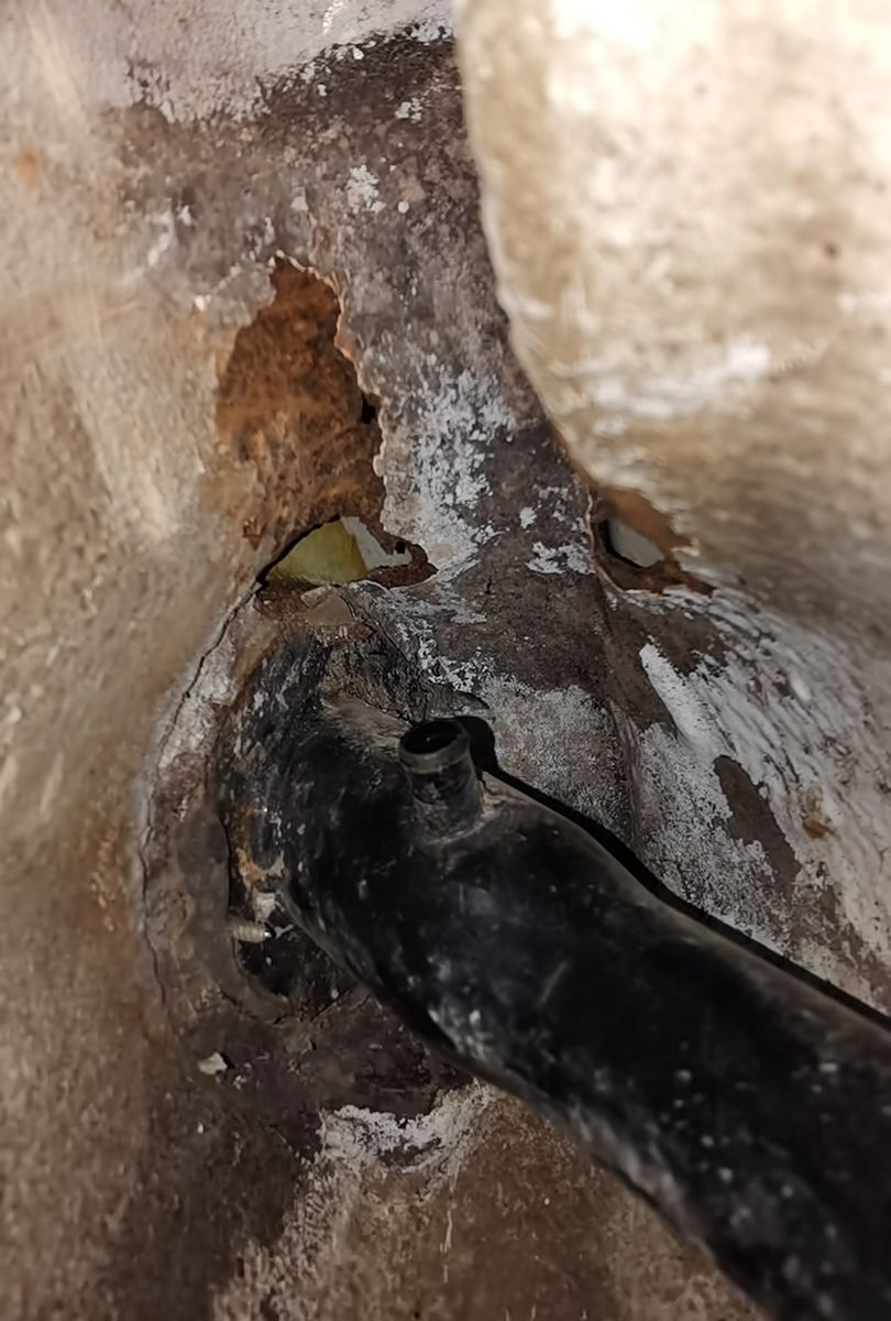

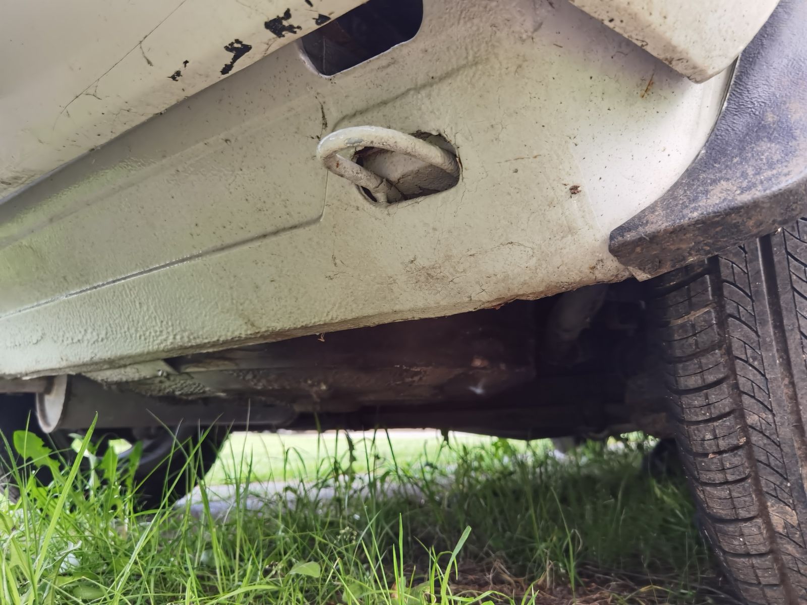

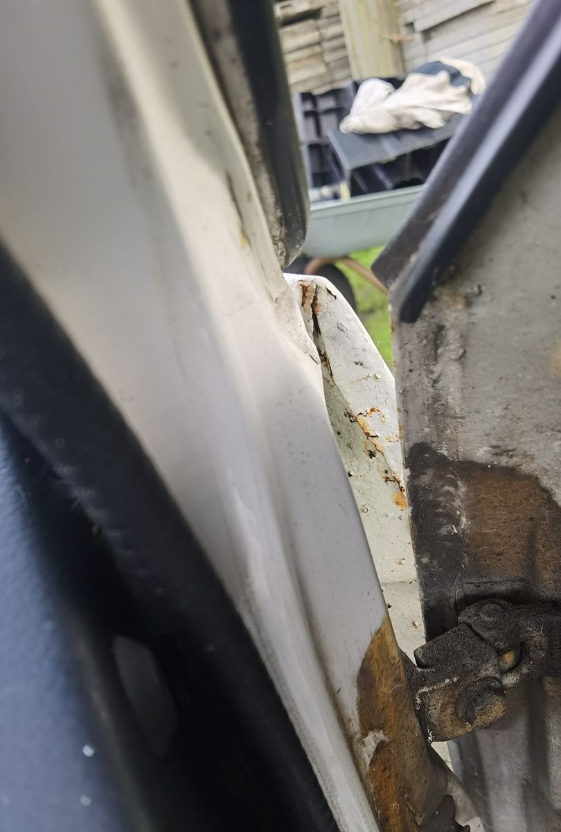

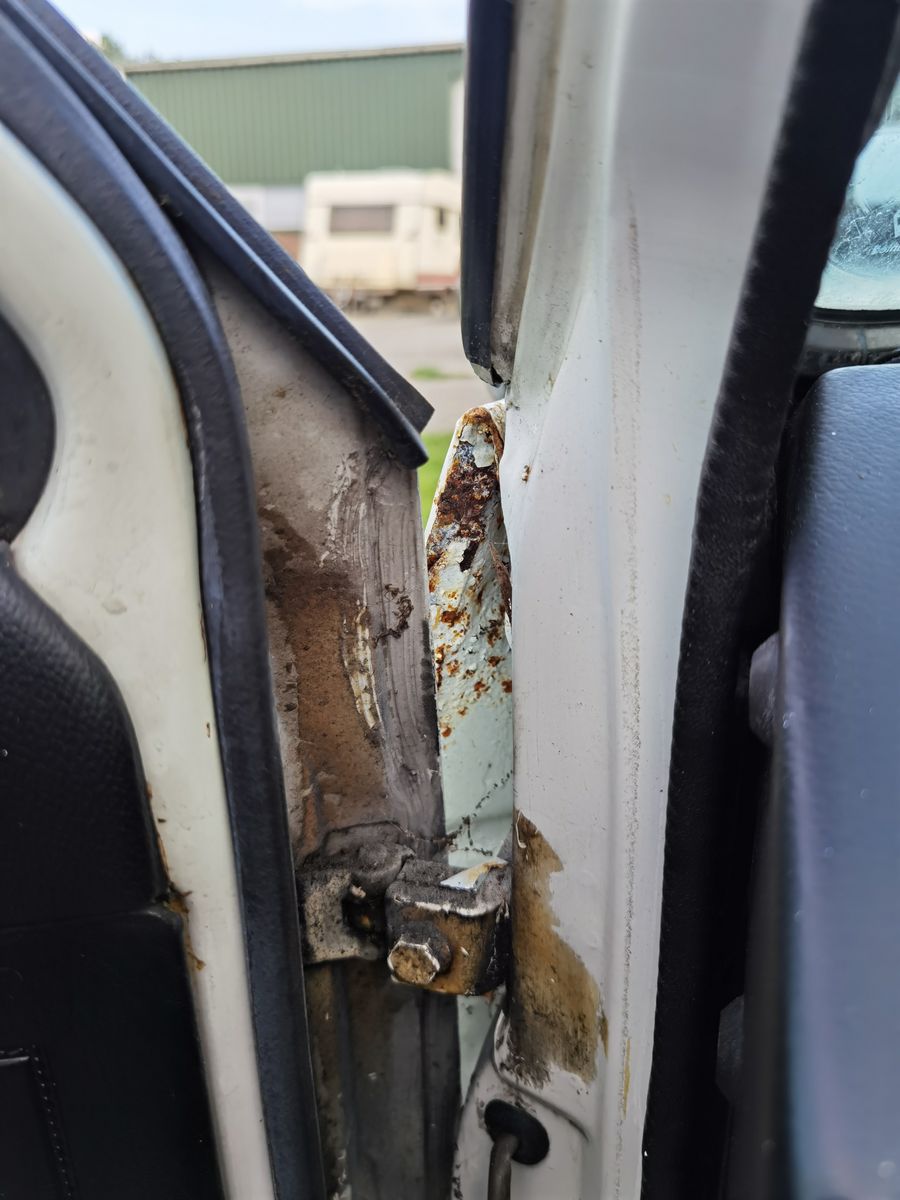

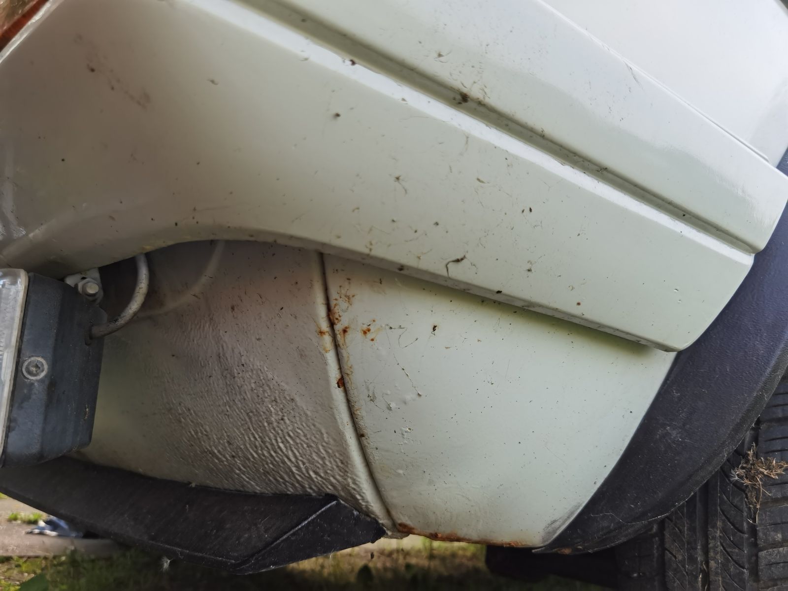

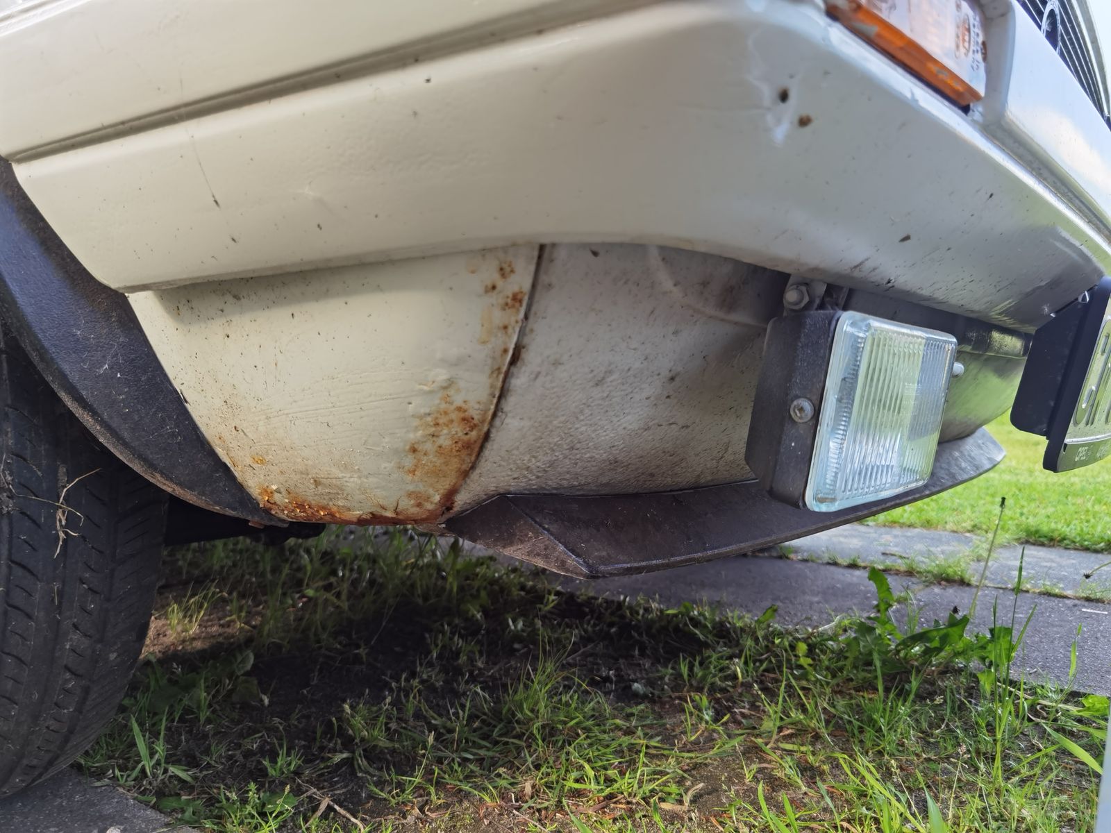

  • Na ja- ganz gut für ein 80er- gar nicht so übel. Die beiden Endspitzen unter der Stoßstange hinten sind schonmal gemacht-worden, da müsste eigentlich eine Fuge sein. Der Kotflügel vorne rechts ist Schrott- ansonsten ganz gut. Nun kommt es auf den Unterboden an. Ein 80er dürfte noch keine Kunststoffradhausschalen haben- also kann es die A- Säule erwischen. Schau Dir noch das Tankrohr im hinteren rechten Radhaus an.
    Das Tankrohr ist Tip top. Da war auch schon mal jemand bei. Die A Säulen schaue ich mir am Wochenende genauer an. :thumbup:
  • Michii Foto: Schön öldicht ist er oder war kein Öl drin?. Dann mal ran- ohne Emotion- mit Taschenlampe, Kuhfuß, Schraubenzieher und Hammer. A- Säule, Radkästen vorne und hinten, Schweller außen und innen und die berühmte Hinterachsaufhängung hintern oben zum Seitenteil. Ich hoffe es geht gut, dann kann man investieren.
