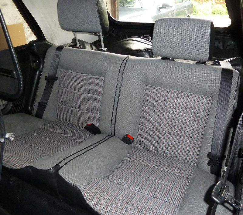

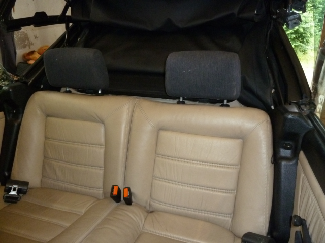

    Im Archiv und Wiki findet ihr meinen Nachbau, aber alles andere als 1:1
    Sogar mit Tüv

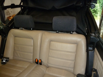

    Und nat zwingend mit Kopfstützen die auch jetzt im Classicline sind

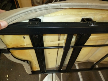

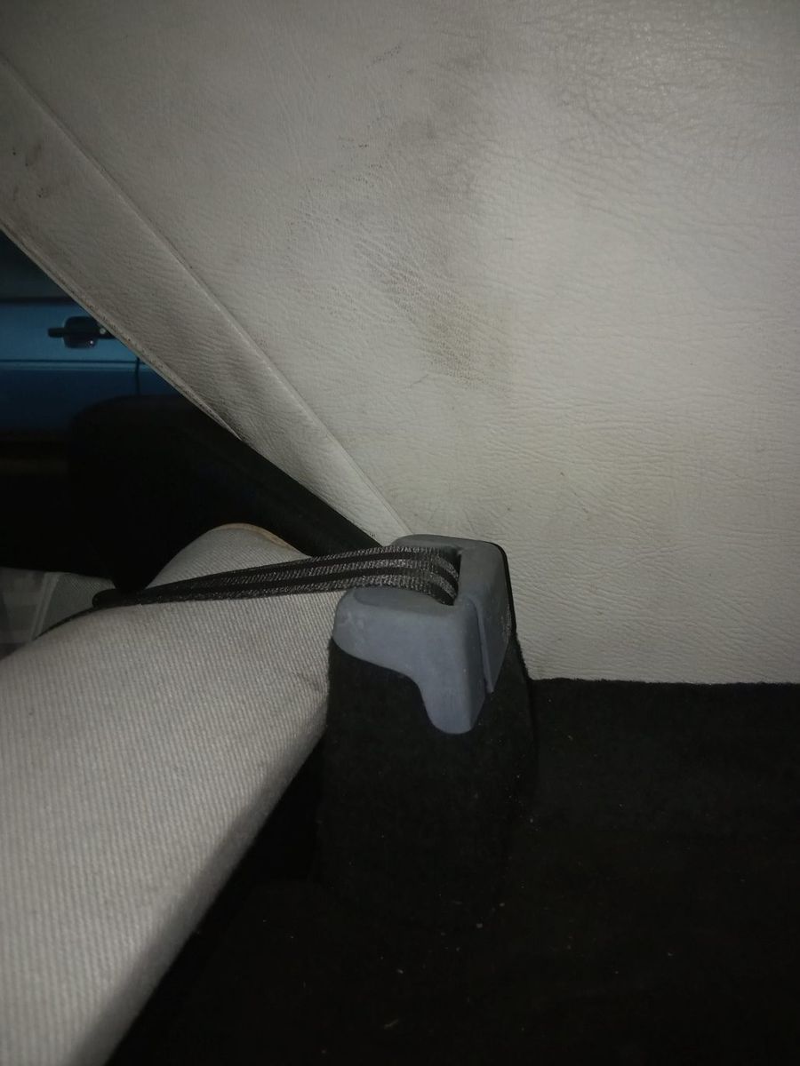

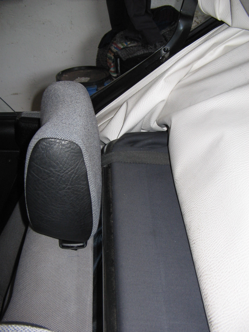

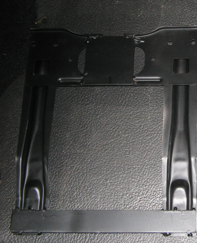

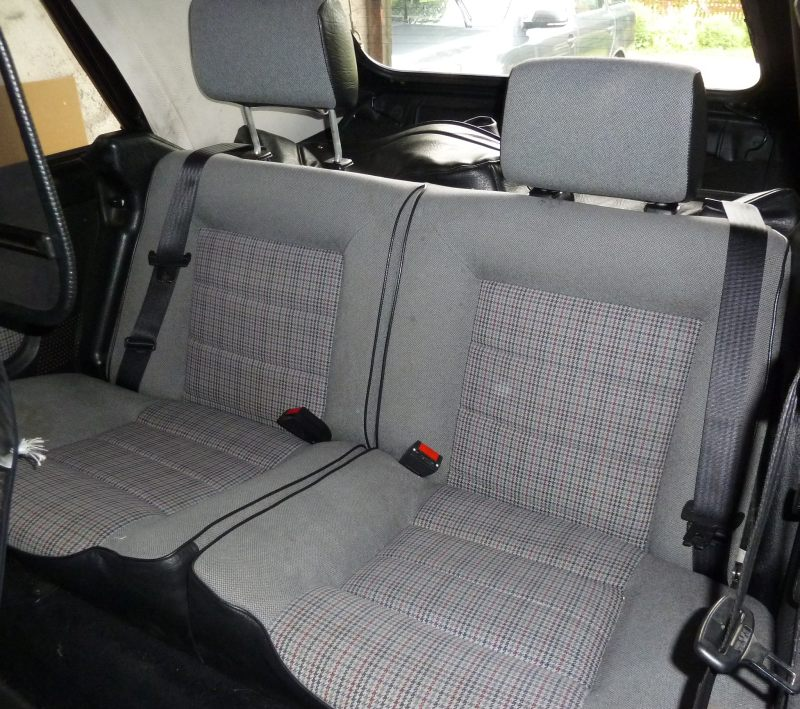

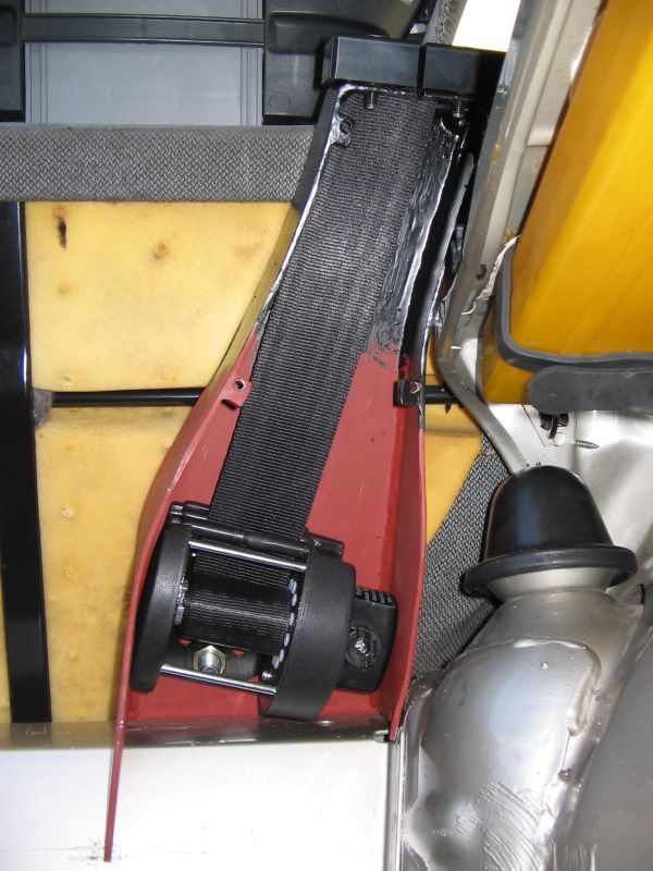

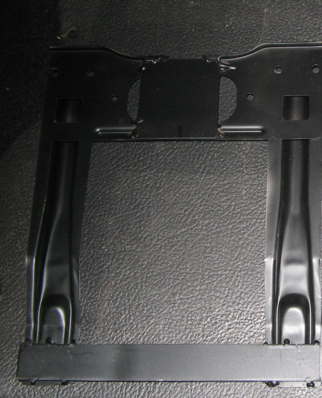

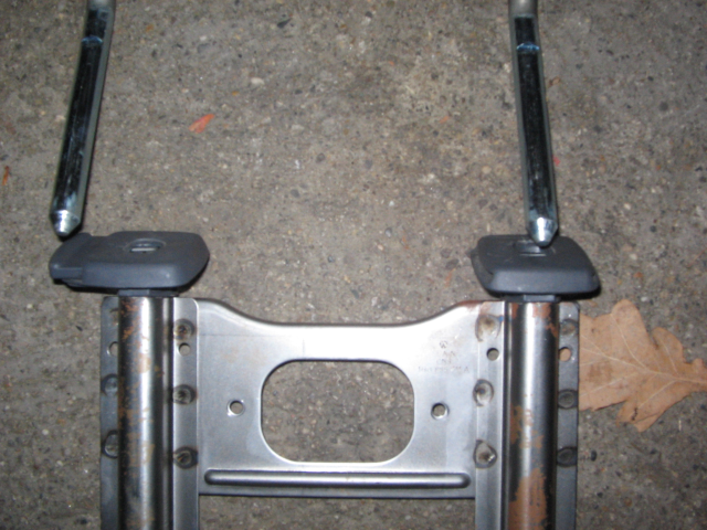

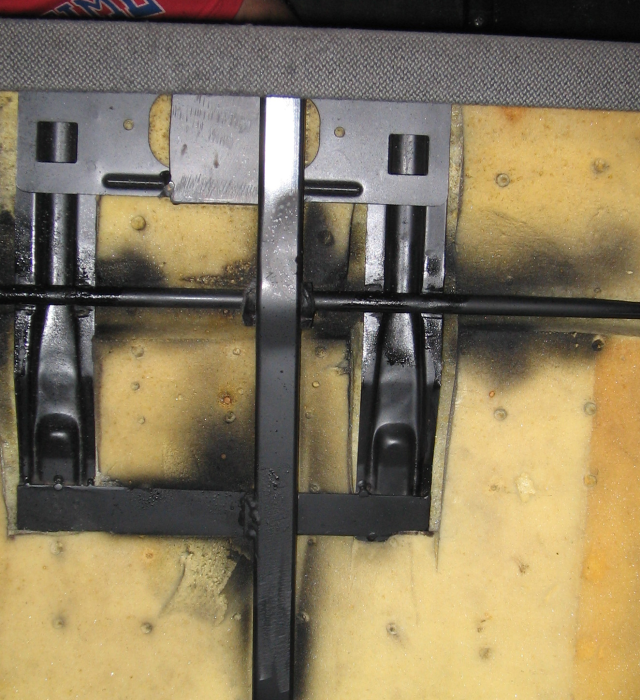

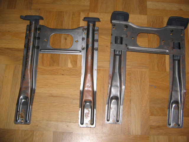

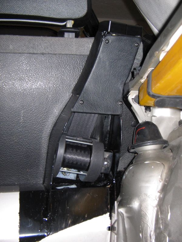

  • Letztens hatte jemand mal nach Bildern von den originalen 3-Punkt Gurten hinten vom 93er US Cabrio gefragt. Ich bin endlich dazugekommen Bilder zu machen
    Sieht gut aus, Danke für die Fotos. Also benötigt man drei Teile, 1. Den massiven Träger zum anschrauben/ anschweissen. 2. Die 3-Punkt-Gurte, da stellt sich die Frage, ob man nicht einfach die von vorn nehmen kann, die gibt es bestimmt noch neu zu kaufen. 3. Den Kunststoffaufsatz, aus dem der Gurt oberhalb der Rückbank rauskommt, scheint aber nicht von etwas anderem zu stammen, sondern extra dafür produziert zu sein. Fällt noch etwas ein? Stellt sich nun die Frage, wer mir das einschweisst, eine Werkstatt will es bestimmt wegen der Haftungsfrage nicht übernehmen.
  • Servus

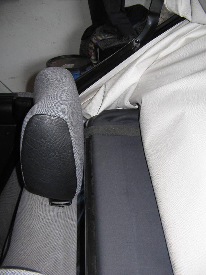

    ich hatte den Turm so gestaltet, dass die Persenning gerade vorbei ging.
    Die Führungen cam gefräst, damals Problem, heute wirft das mein 3D Drucker mal eben aus.. kann man noch viel besser machen.
    Von meinem Umbau habe ich Bilder, Auto ist weg. Aktuelles Cabby fahren die PRobanden von damals nun selbst :)
    Der Witz beim Eintragen ist einen Gurt und Prüfer zu nehmen, den der Erhalt der2P Punkte reicht. der 3. ist ja add on. Mit Willen und Sachverstand ging das bei mir :)
    total überdimensioniert, konnte man den Golf dran hochheben bei Bedarf... Mal die ECE R Lesen, da hätt ein 0.5mm Blech gereicht...

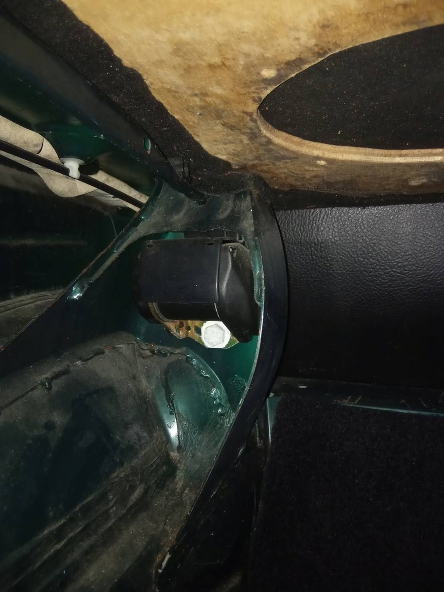

  • .......... 2. Die 3-Punkt-Gurte, da stellt sich die Frage, ob man nicht einfach die von vorn nehmen kann, die gibt es bestimmt noch neu zu kaufen. ........
    an den Bildern siehst Du, dass die Gurte von vorn wahrscheinlich nicht funzen werden, bei der Schräglage werden die vermutlichlich schon blockieren . Vorn hängen die Rollen schön waagerecht .....
  • Ich glaube Du brauchst dann auch noch eine andere Persenning.
    Die Persenning ist gleich; lediglich da wo die Gurtführungen sind, wird jeweils eine kleine Ecke ausgeschnitten. Habe ich auch nach einem Muster genacht.

    Golf eins Crash Tests kann man sich auch mal ansehen. Wir haben selbst einen durchgeführt, mit dem Cabrio mit den drei Punkt Gurten. Mit circa zwei KMH auf den Vordermann aufgerollt. Die Längsträger im Motorraum waren geknickt und mehrere Zentimeter gestaucht…, bei fünf KMH wäre das Auto mit dem Dozer nicht mehr gerade zu ziehen gewesen.. Fazit, ich denke das Thema drei. Gurte wird dem Golf eins zumindest auf der Rückbank komplett überbewertet und ohne Kopfstützen machen drei. Gurte keinen Sinn, sondern werden zum Genickbrecher.
    Wenn man die Zulassung Ortner mal so richtig liest, kann man auch ohne jegliche Gurte heute noch fahren… Allerdings müssen dann die Erwachsenen hinten und die Kinder vorne sitzen. Kinderschutz!
