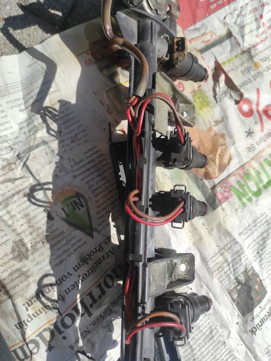

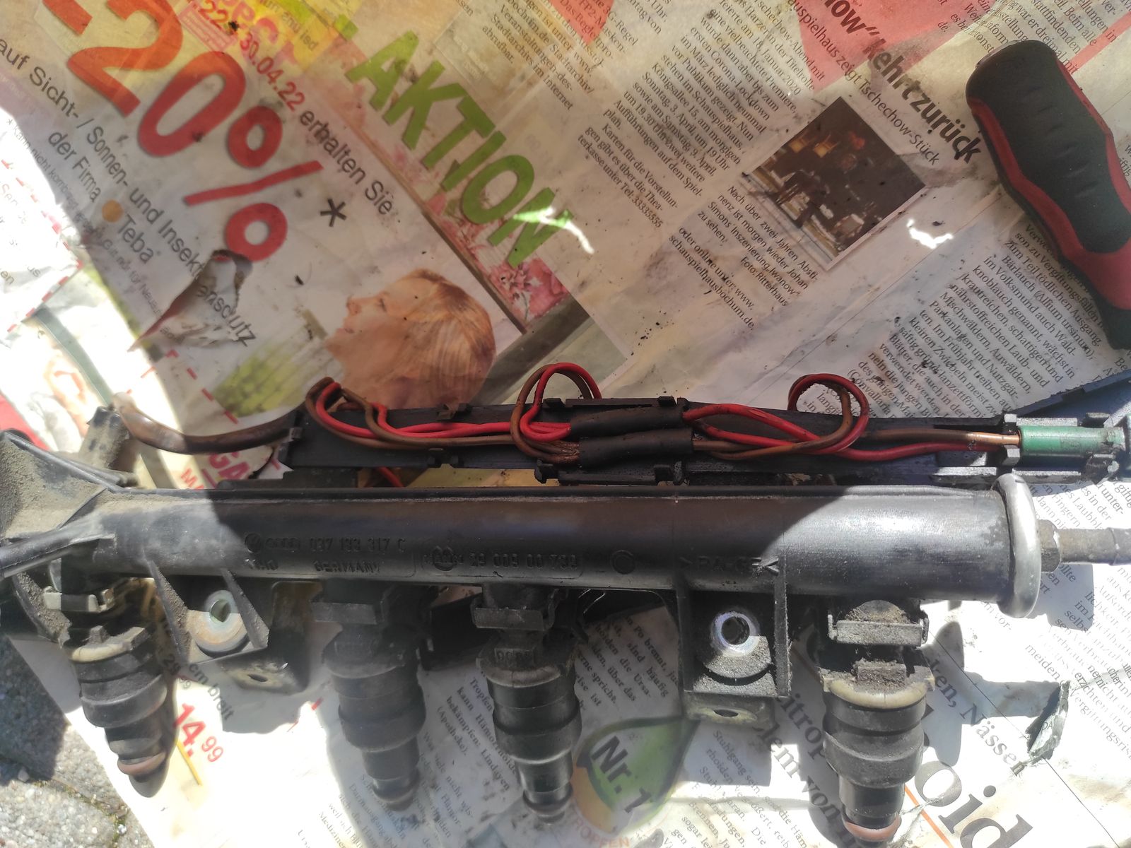

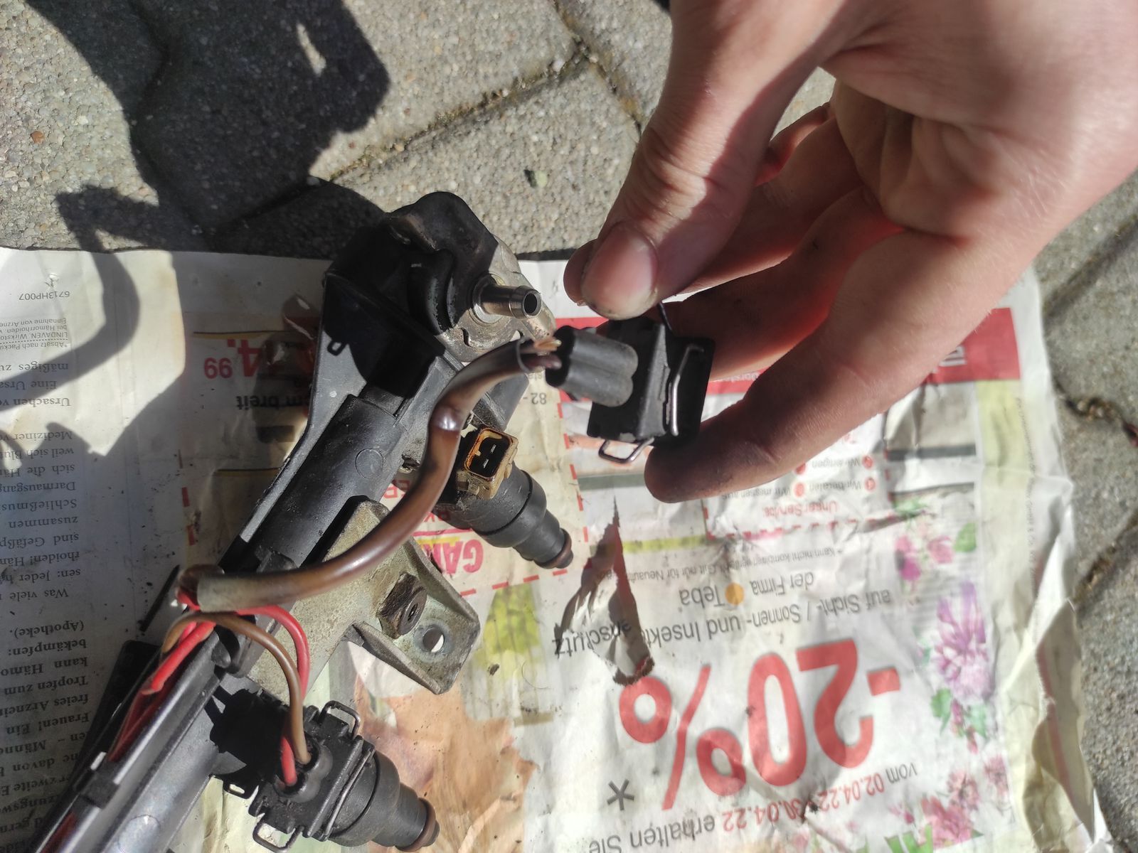

  • Und? Hast du die Einspritleiste mal geöffnet und die Kabel angeschaut?
    Hast du das Massekabel gefunden?
    Ja hab ich hab nur keinen Fehler entdeckt der dafür verantwortlich sein könnte. Nur an einer Stelle ist das Kabel Abisoliert.
    Hab alle Masseverbindungen geprüft und keine Korrosion gefunden.
