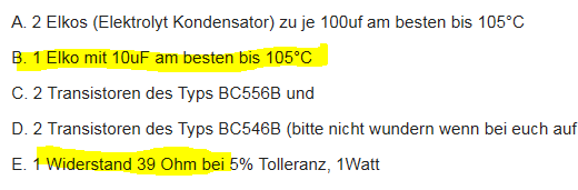

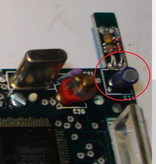

Da brauchst du wohl den MFA Reparatursatz.....zu 95% sind die Bauteile auf der Platine platt...
Da brauchst du wohl den MFA Reparatursatz.....zu 95% sind die Bauteile auf der Platine platt...ü
ich werd morgen mal durch messen.
Gibts hier Spezis die Erfahrung mit rep der Platine haben ?
Was kostet der Spaß ?
