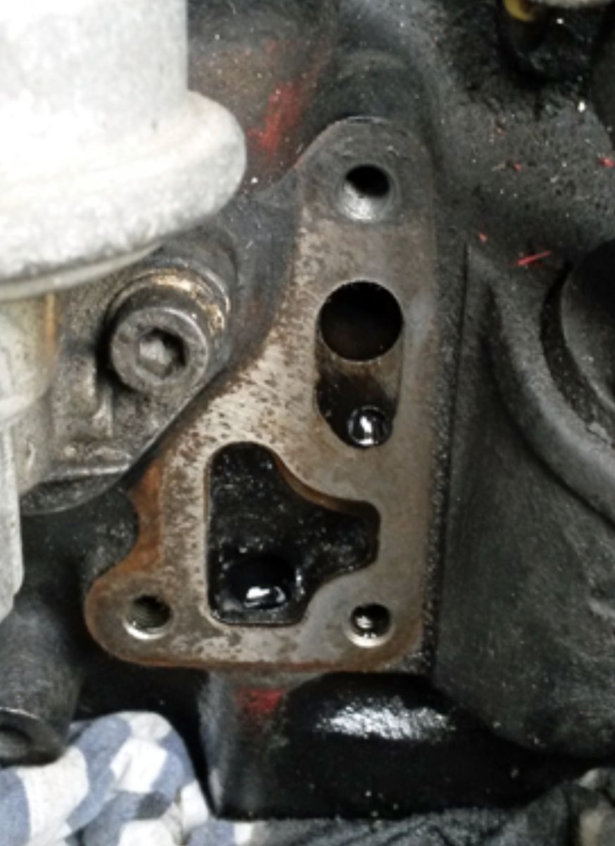

  • Die Genesis wurden doch nur gut 3 Monate gebaut. Und da gibt es unterschiedliche Blöcke?
    Meiner hat den Flansch mit 3 Anschlüssen "Serie".

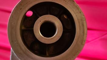

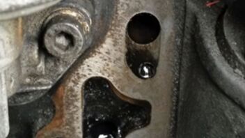

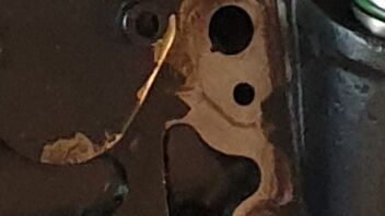

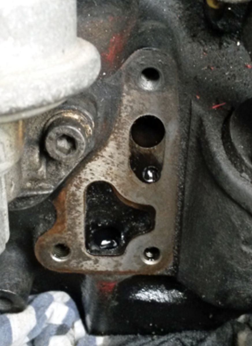

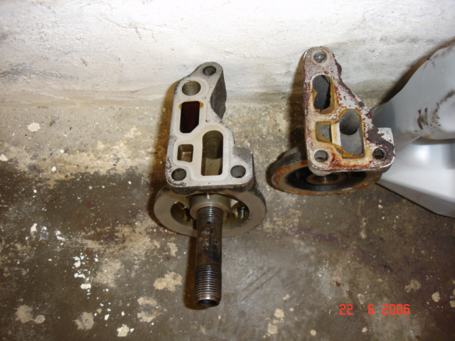

    Hier mein Block mit Ölbahnen für den 3er Flansch.

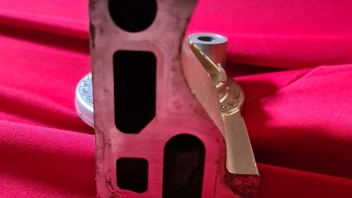

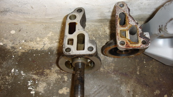

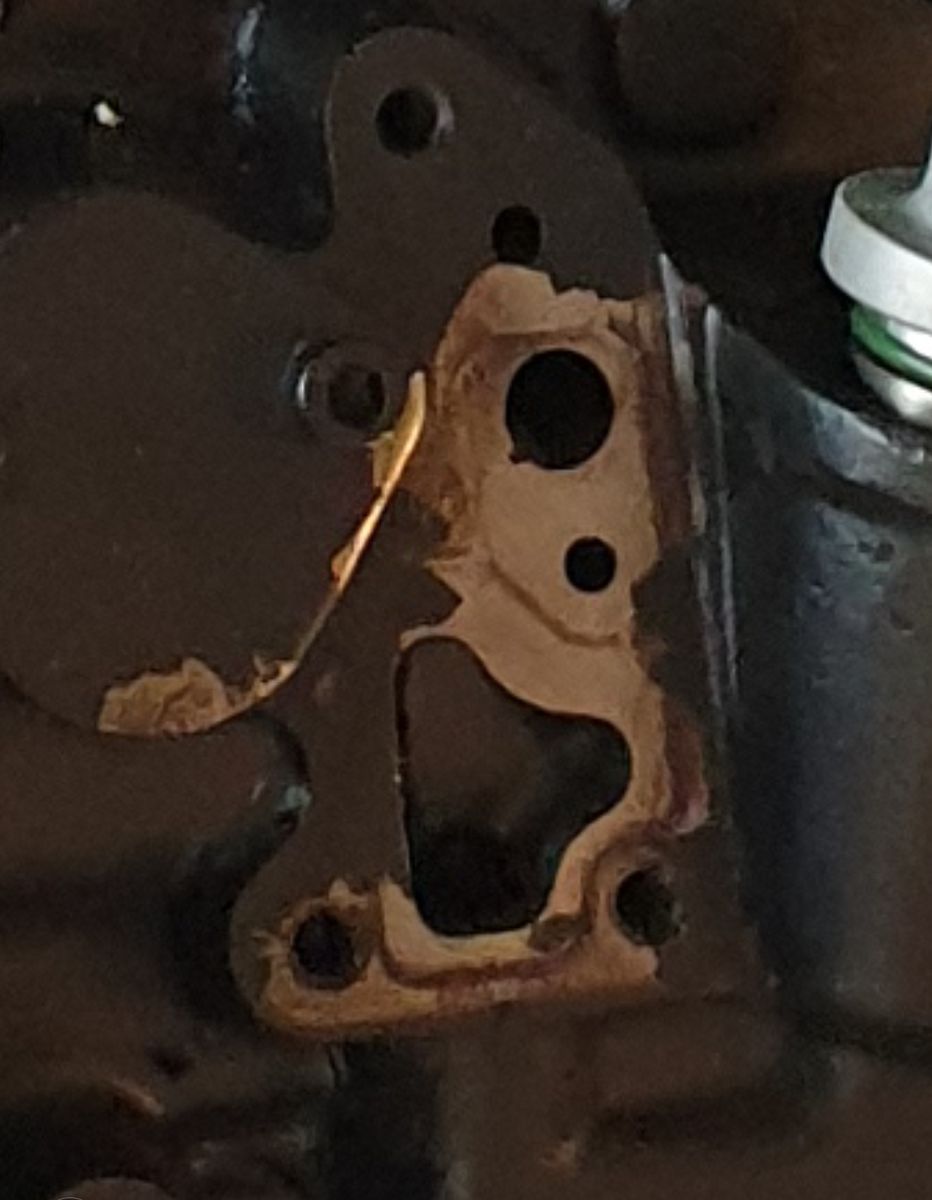

    Hier zum Vergleich der Block von sgjp77 mit dem 2er Flansch.
    Da sind schon Unterschiede zu sehen. Bei mir ist da ein Ölkanal mehr. Über dem großen Kanal zu sehen. Wenn man da so einfach die Flansche tauschen kann warum sind die Kanäle da anders?

    Bis zum späten 2H waren alle 827er Blöcke gleich bzgl. Ölfilterflansch. Es gab dann aber eben verschiedene Ausführungen:
    Ganz einfach wie mein alter, nur ein Loch
    Erweiterte mit 2 Anschlüssen
    Vom alten GTI den mit dem großen Ölkühler
    Schräge für Audi und Passat
    Ich meine im T3 gab es noch einen anderen
    Und so wie Blondes Gift es beschreibt wohl auch einen mit 3 Anschlüssen.
    Beim 2H wurde dann der Block mal geändert. Ab da ist der Flansch anders. Hat eine Bohrung mehr und die Schraube oben ist schräg versetzt. Da gab es aber auch wieder zig Versionen.

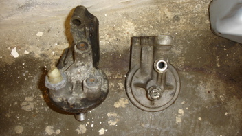

    Ich habe auch Ölfilterflansche in 3 Versionen hier auf Lager liegen, einen vom 2er GT mit RP-Motor und zwei vom GTI mit PF-Motor. Vermutlich ist der Hintergrund Ausstattungs- und/oder Baujahrbedingt...so meine Theorie.

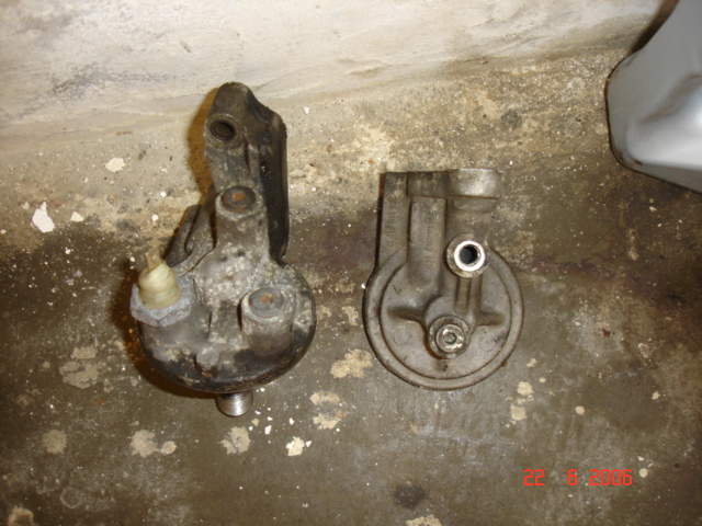

  • Gegen Ende der G1C BAureihe wurde der Motorblock geändert . Seit dem ist das Flanschbild des Filterhalters etwas anders und ist gegen die alten nicht tauschbar.

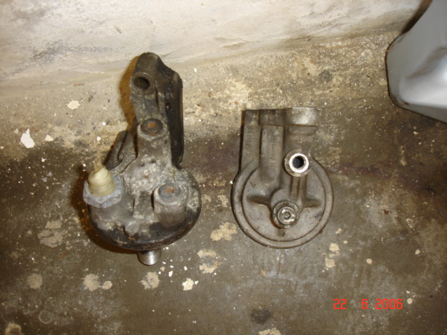

    Bilder von Horst .....

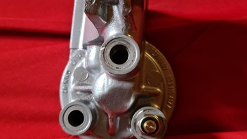

    Links der neuere Flansch mit sogar 3 Anschlussmöglichkeiten
    Man sieht, dass die obere Schraube versetzt ist.
    Und der rechte ist der, der im 2H eigentlich immer sitzen sollte .... unten noch der 1.8bar Öldruckschalter drin (der 0.3er sitzt im Kopf) und in dem freien Loch im Foto sitzt der MFA Temperaturgeber ab Werk.
    Da ist nix frei für einen weiteren Geber.
    Wenn ich falsch liege, bitte ich um Korrektur.

    Genau das meine ich das man sich nicht einfach einen 3er Flansch holen und anbauen kann da das eventuell nicht passt.
    Zumindest bei mir war der 3er schon ab Werk drin.

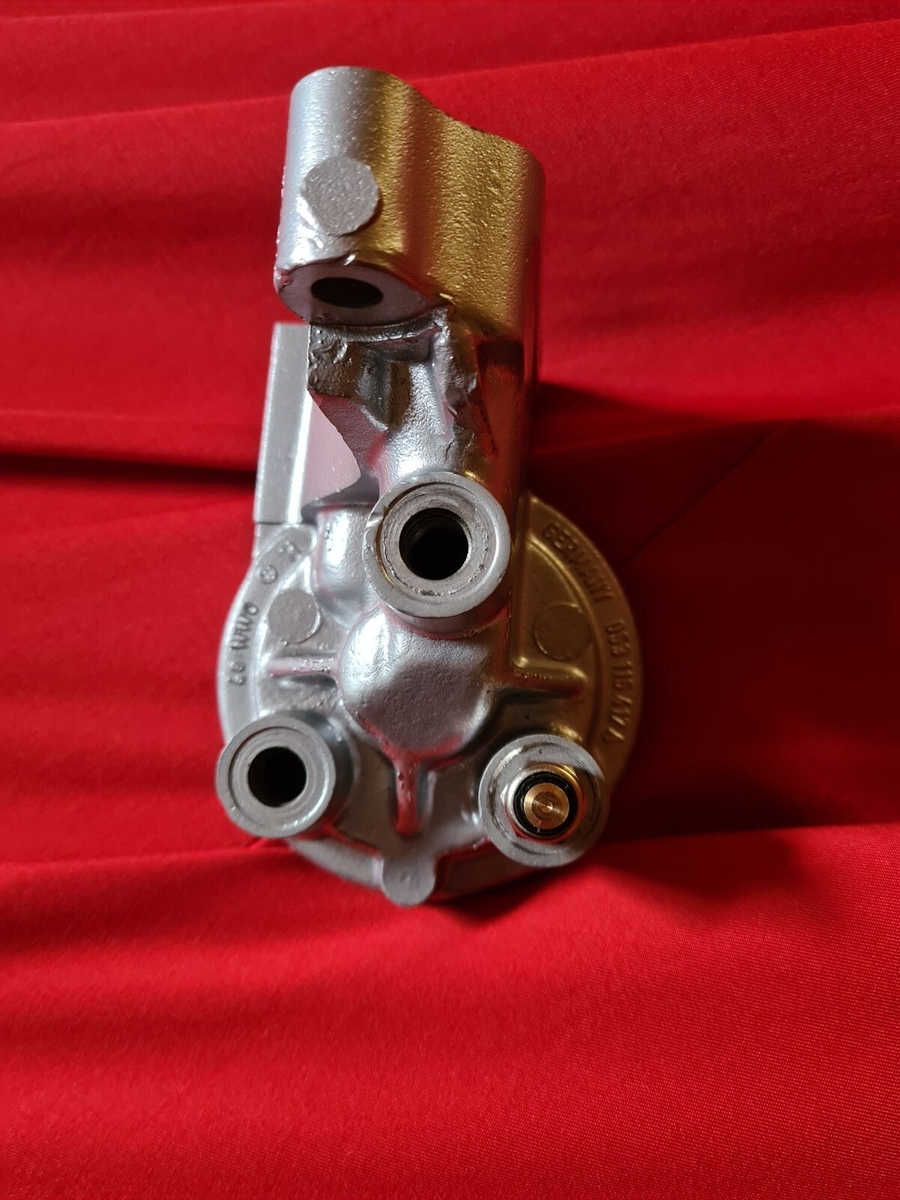

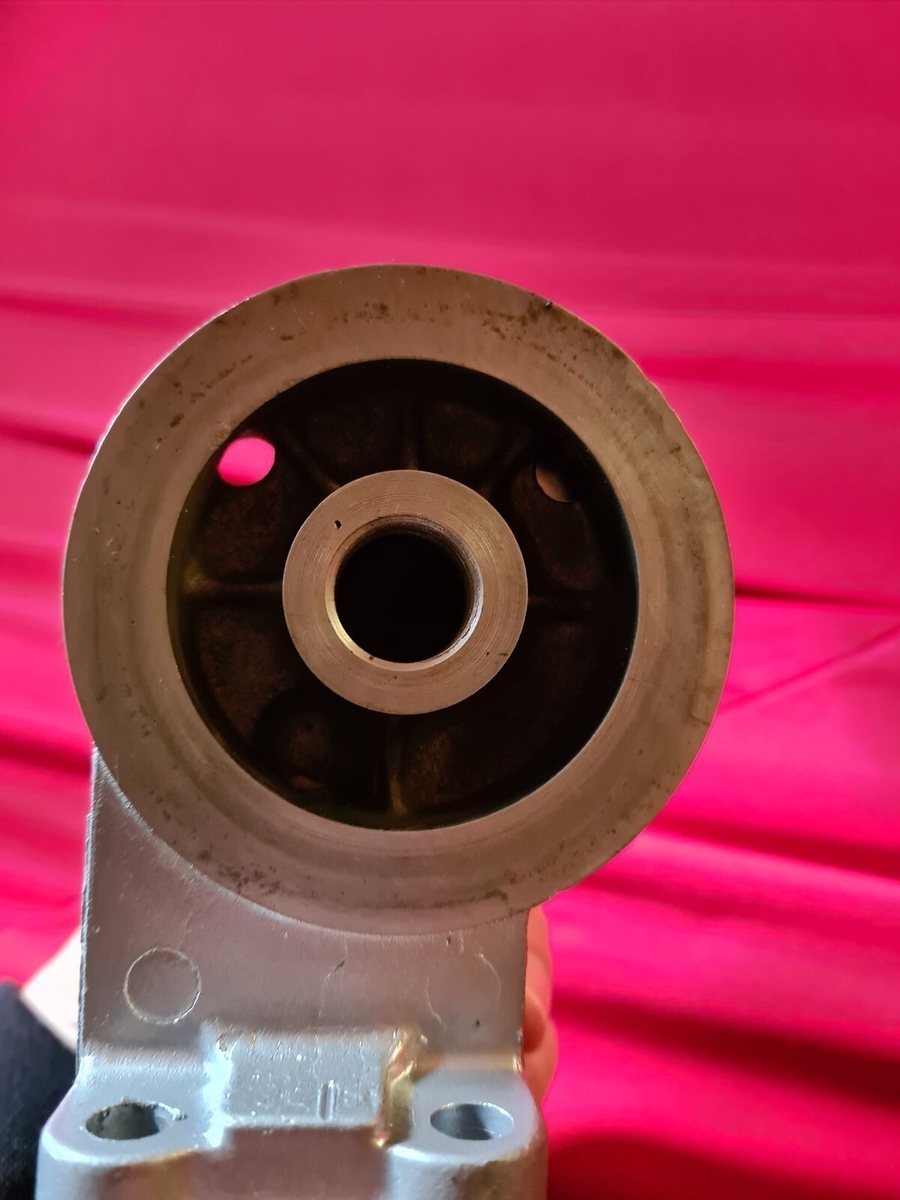

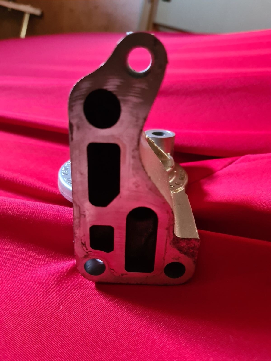

  • Hier mal die Bilder von meinem Flansch.
    Bei meinen Kumpel hat es wohl problemlos gepasst und er fährt seit 1 od 2 Jahren damit.
    Ob es bei mir passt werde ich sehn, wenn er im April auf die Bühne kommt.
    Im ersten Bild ist rechts unten der VDO Geber schon drin.
    das ist die geänderte Version .... also für die neueren Blöcke.

    Den Fakt ist, man kann an einen alten 2H Block keinen neues Flansch montieren, da das Lochbild Flansch/Block nicht stimmen.

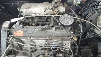

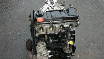

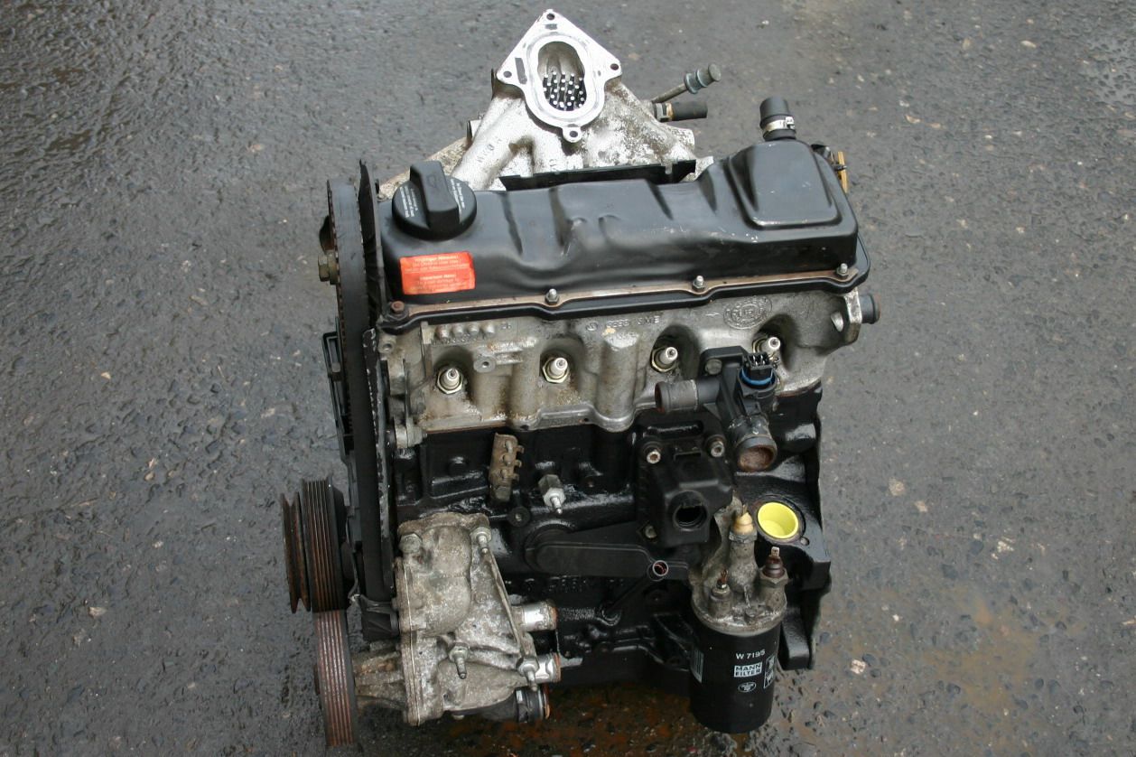

    Hier ein ADZ Motor mit dem neueren Flansch und der großen KW - GehäuseentlÜftung daneben.

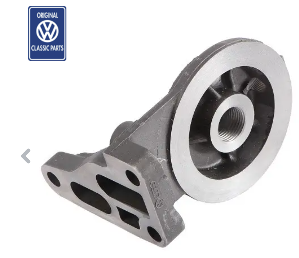

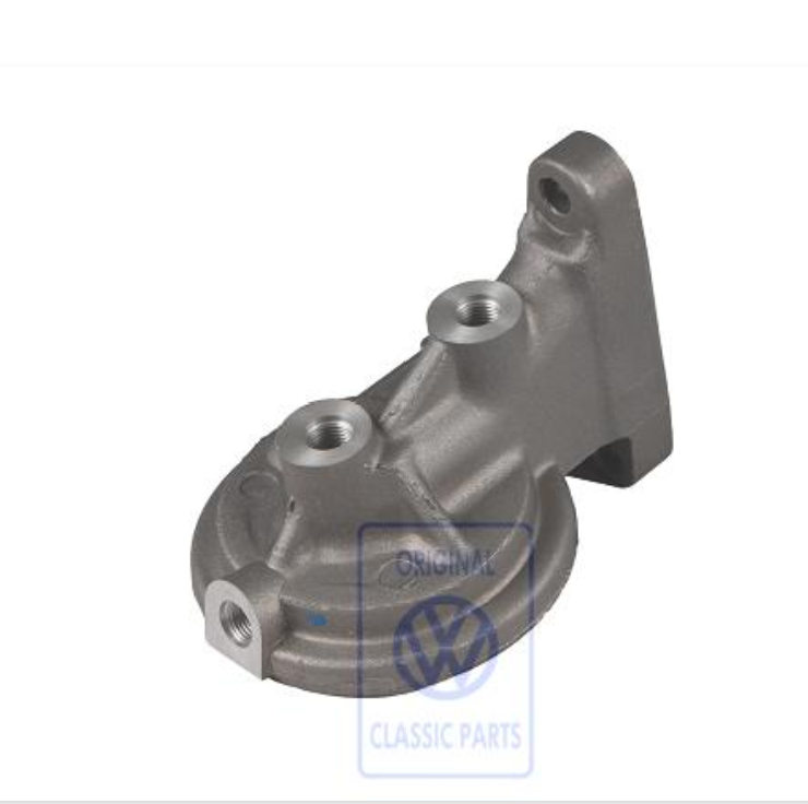

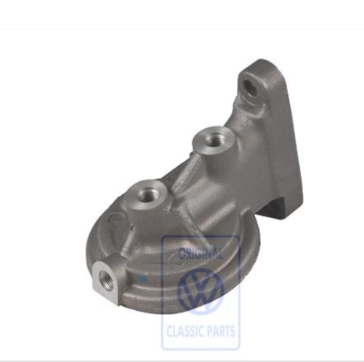

  • laut Bild bei Classicparts gibt es auch wohl einen alten Flansch mit drei Anschlüssen.
    Und genau einen solchen wie auch dem Foto hab ich da liegen von einem PF Motor aus Baujahr 1991 !
    War deshalb gerade mal nachschauen im Lager.
  • Den Flansch könnte ich auch gebrauchen, mein Cab hat noch den mit zwei Anschlüssen. Da sie gebraucht nicht zu bekommen sind, werde ich wohl auf einen Geber an einer Ölablassschraube gehen.
