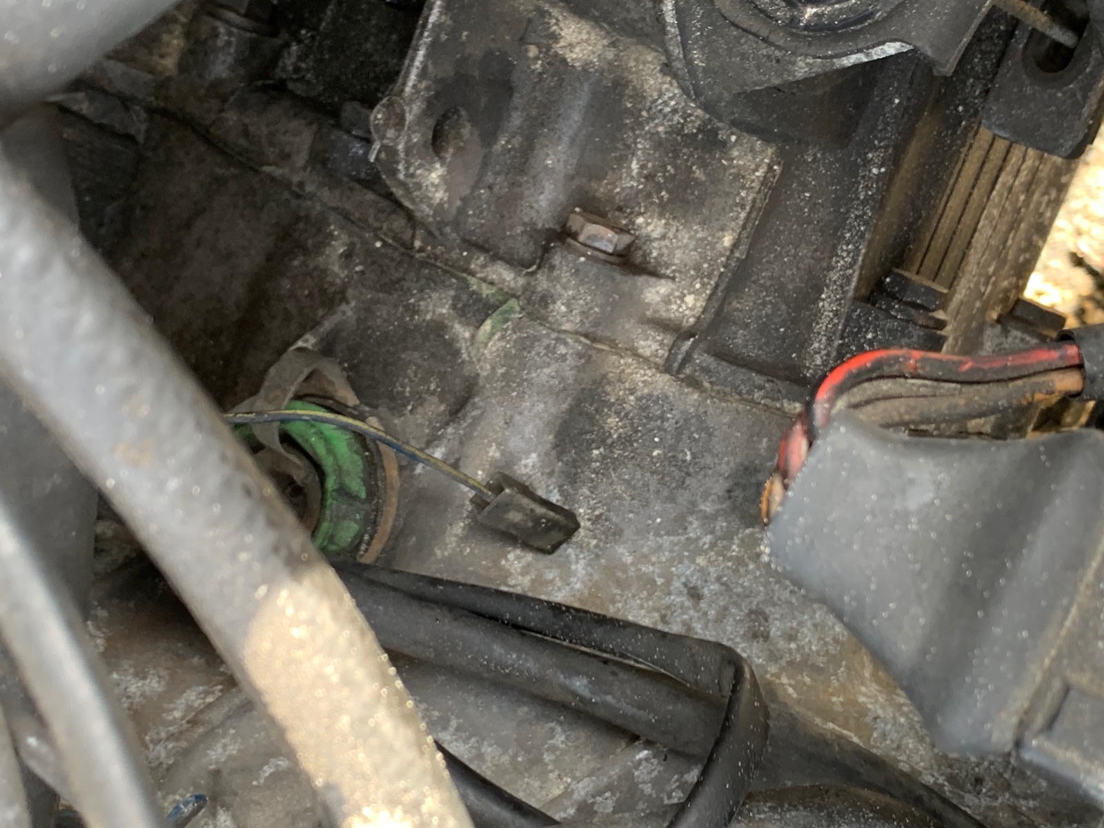

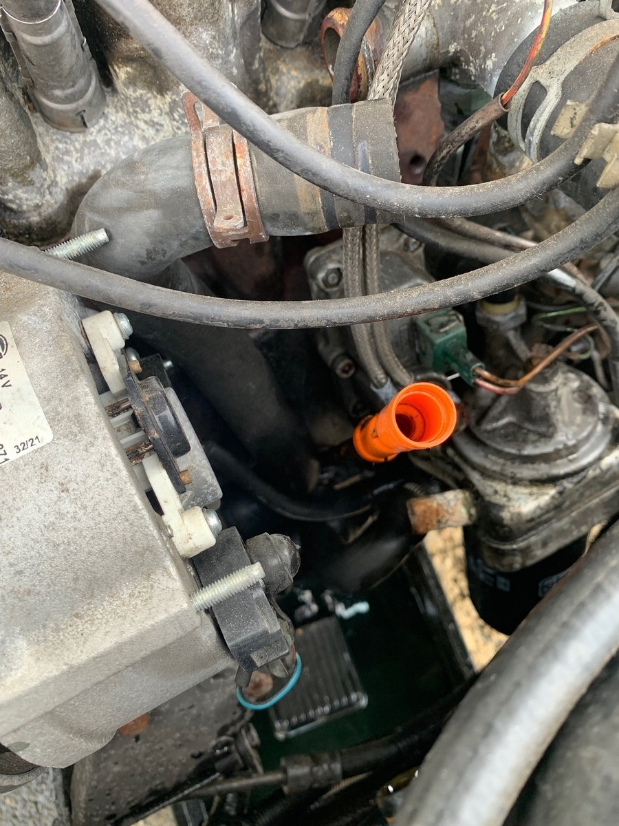

Alles anzeigenDas hier:

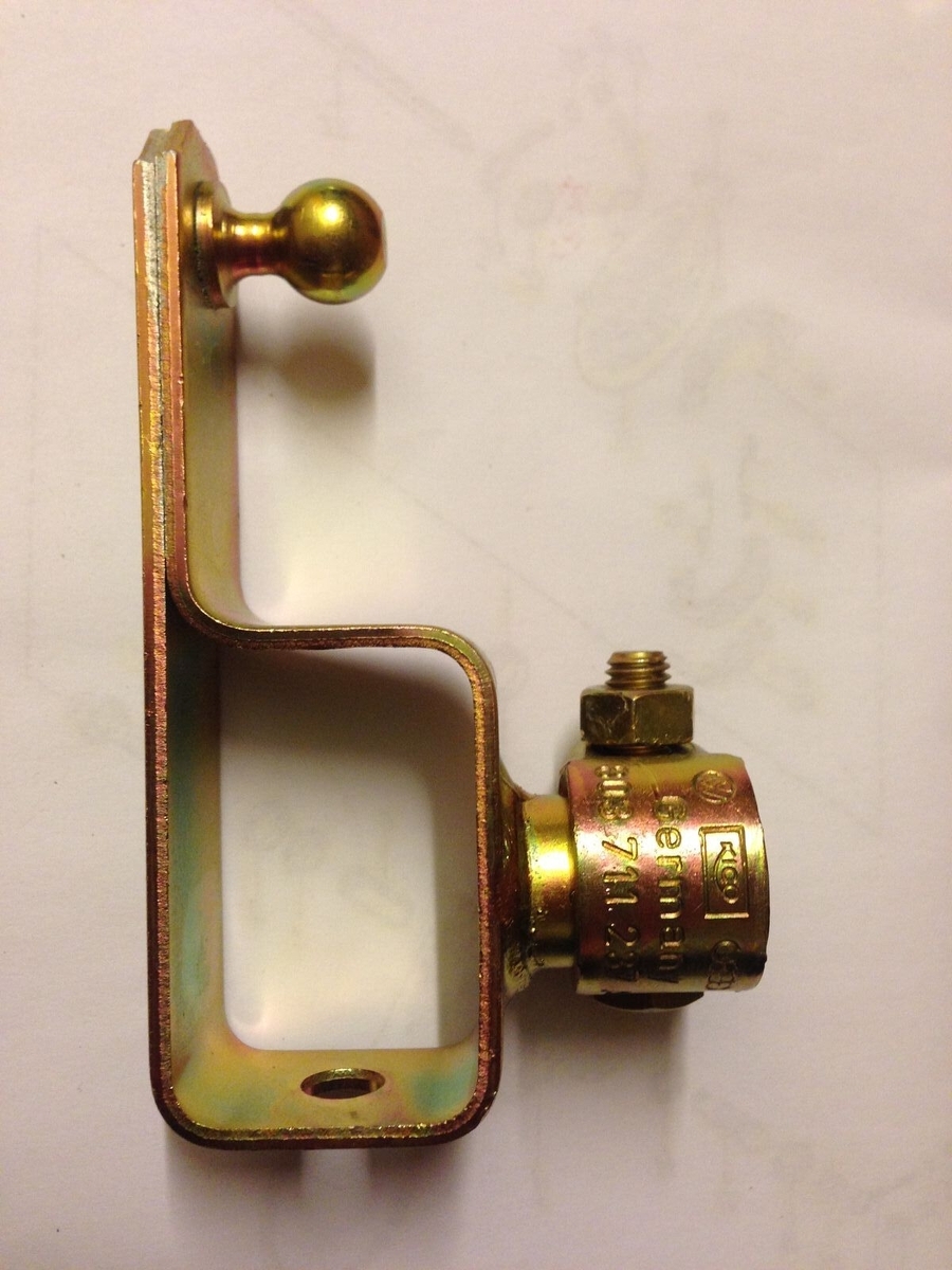

Muß hier draufgeschoben:
Und hiermit eingestellt / angezogen werden: (die Mutter sehe ich gerade nicht)

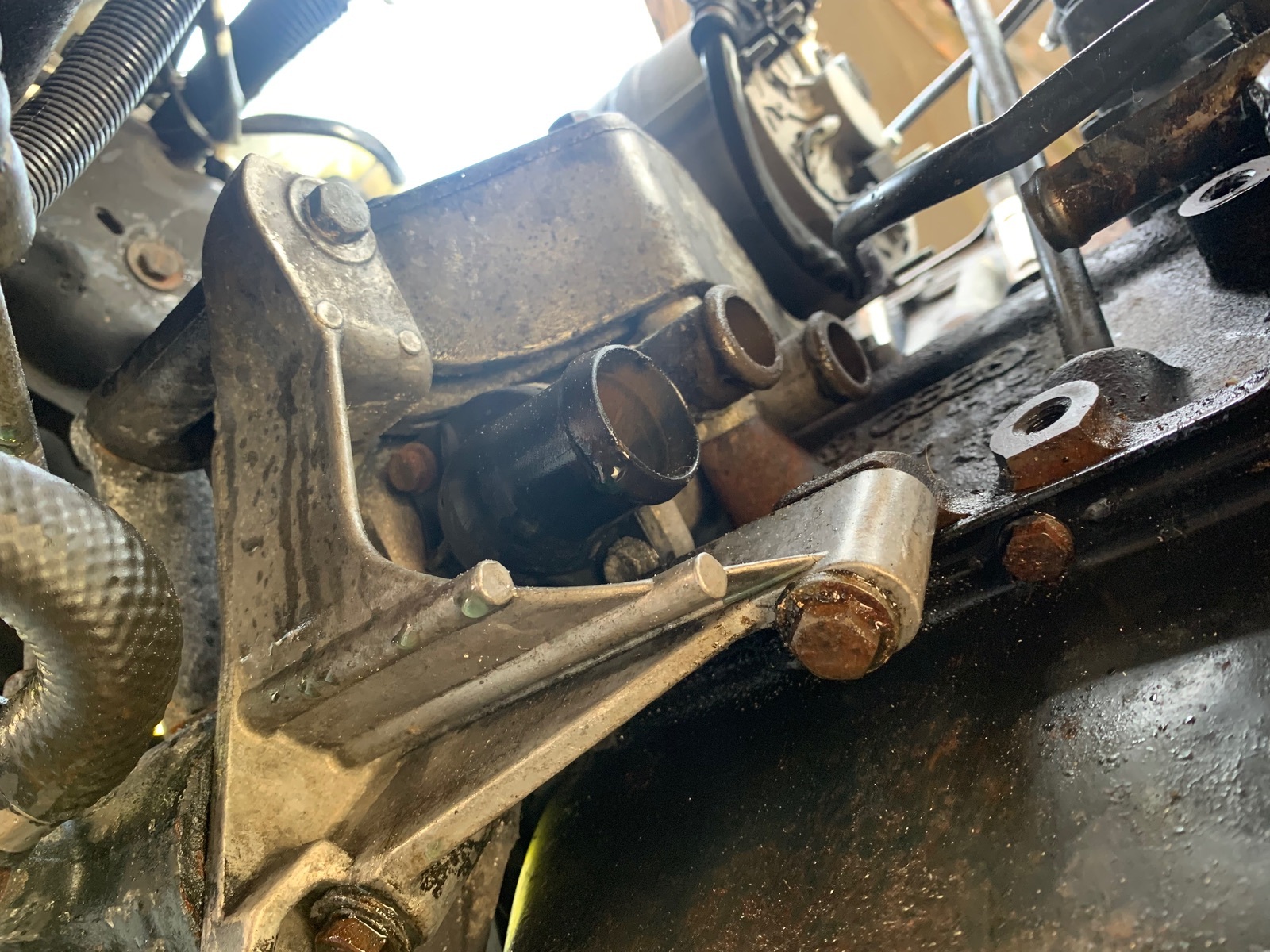

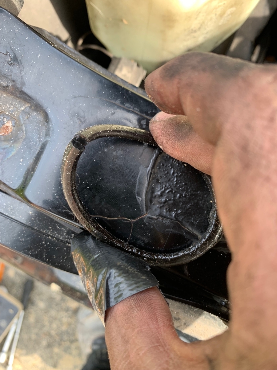

Dabei wird diese Kugel:
In diesen "Käfig" eingeführt:
Dieser Käfig wird von der innenliegenden Kugel bewegt
