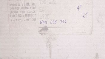

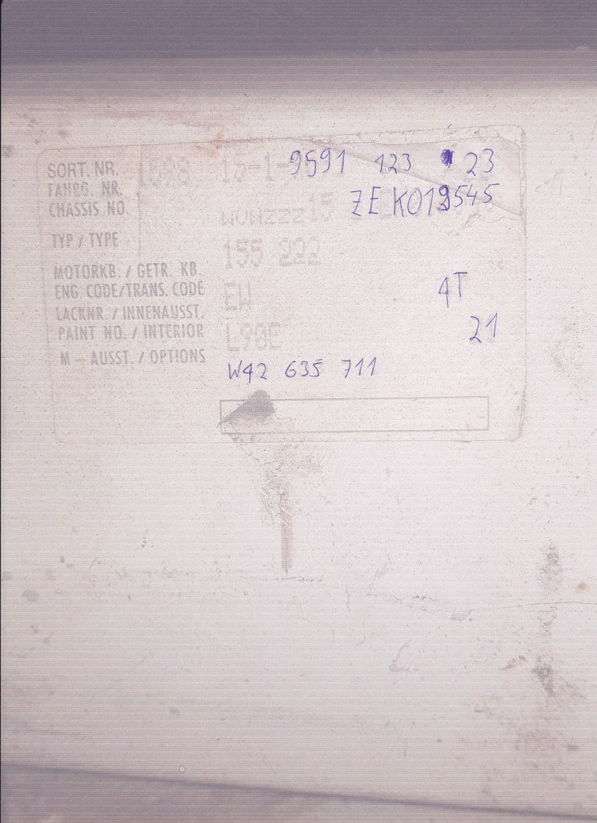

Hallo in die gruppe suche jemand der mir helfen kann was ich für ein cabrio habe. Habe denn weissen aufkleber im kofferraum aber kann damit nichts anfangen .
Suche Details zum Kofferraumaufkleber
Gibt es auch Bilder zum Cabrio?
Wenn Du Englisch verstehst: http://museum.cabby-info.com/mcodes.htm
155 222 = EW mit 4T
L90E Lackcode
21= Stoffsitzbezug, weiss
W42=?
635= Zusatzheizung Vergaser
711 = 4Zylinder Vergaser, 75Ps
Ist ein 84er Schneeweiß.

.Code für Farbe und Innenausstattung sind ein Punkt, und das W42. Es war das erste Sondermodell vom Cabrio, und da hat VW mit den W-Codes hantiert. W46 war kleiner Motor 83, W42 kleiner Motor 84. Für die GLI habe ich die Info auch noch irgendwo rumfliegen.
An sich ist es nicht so oft gebaut worden in der Anfangszeit - genaue Zahlen habe ich selbst aber auch nie rausbekommen. Für 83 habe ich ein Intern-Prospekt wo von 1.000 die Rede ist wenn ich es richtig im Kopf habe (so um den Dreh).
