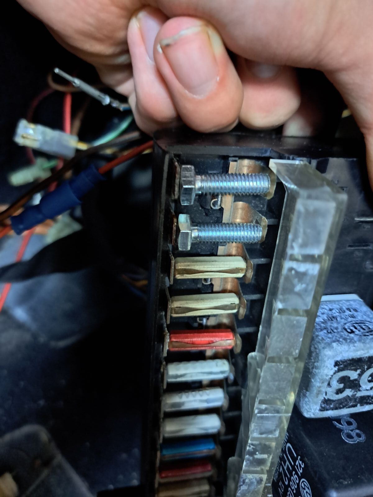

  • Die Fehlerursache fürs rechte Abblendlicht ist gefunden. Die Sicherung hatte Kontaktkorrossion. Obwohl das eigentlich gar nicht so schlimm aussah. Nachdem ich die mit Schrauben Überbrückte ging mir ein Licht auf.
    Als wären die dafür gemacht. ^^ Ein Provisorium hält ja bekanntlich am längsten.
  • Hallo Hendrik,
    das ist eine "Krankheit" der alten Torpedosicherungen. Du solltest die alle ersetzten, dann sparst du dir die aufwendige Fehlersuche.
