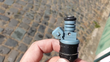

  • Dann kommen wir mal zu den Details...
    Wäre dies eine Multi-Point-Einspritzdüse ?
    Blau ist sie schon mal...
    Steht dummer Weise nicht dabei...

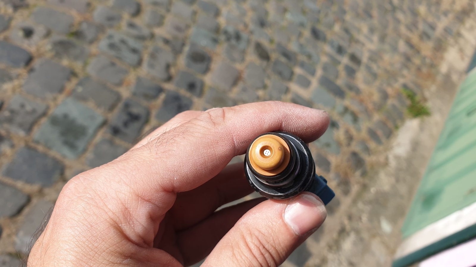

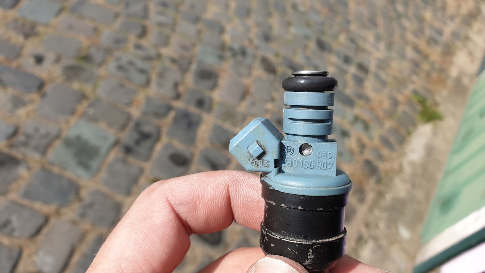

  • Ich habe gerade bei Ebay-Kleinanzeigen welche gefunden, für 40 Euro in (augenscheinich) gutem Zustand. Gekauft! Werde die Dinger zum testen/ reinigen verschicken und dann verbauen.
    Die kamen von einem Audi 80 ABK, 2,0 E. Keine Teilenummer, keine Farbe, kein Vierloch in der Beschreibung. Somit: 40 Euro plus Versand. Er hat mi dann Fotos und die Teilenummer geschickt.
    Wenn man nach dem genauen Typ sucht, dann findet man alles jenseits der 100 Euro weil sie wissen, was sie da haben.
    Blau Vierloch: Bosch 0280150902 VW 037906031C
    Grau Einloch: Bosch 0280150701 VW 037906031B
    EDIT: Verbaut waren bei mir graue Einlochdüsen. Der Motor ist von 92. Wurde wohl mal ausgetauscht, tuto kompletti.

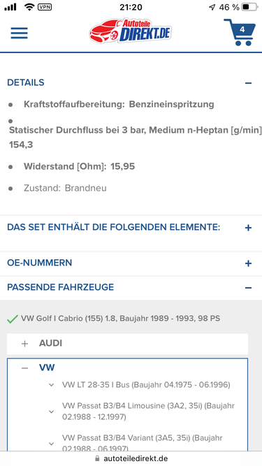

  • Ich habe mir diese gekauft. Habe sie aber noch nicht eingebaut.
    also entweder stimmen die technischen Daten der Düse nicht, oder die Zuordnung 2H
    Weil 154g bei 3Bar ist viel zu wenig.
    Der 2H braucht 200g bei 3Bar.
    Mit weniger läuft er zu mager.
    Viele Grüße Horst
