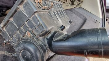

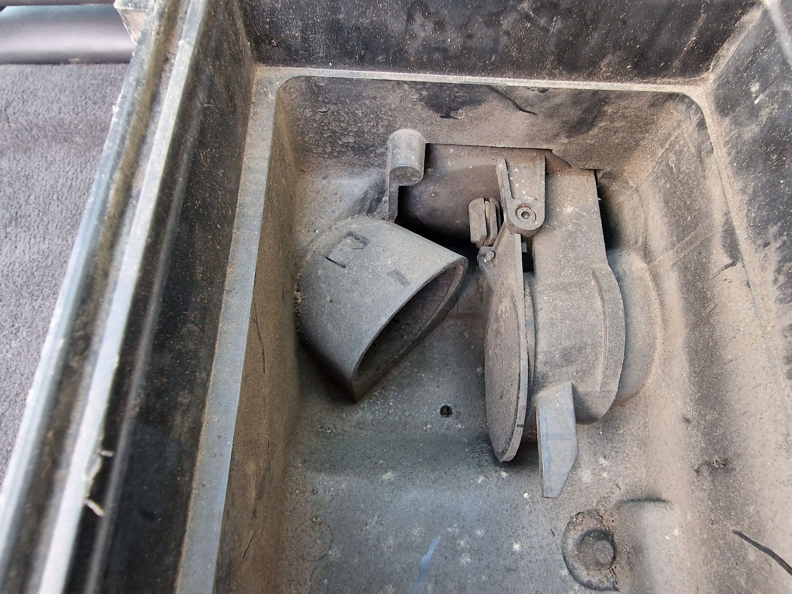

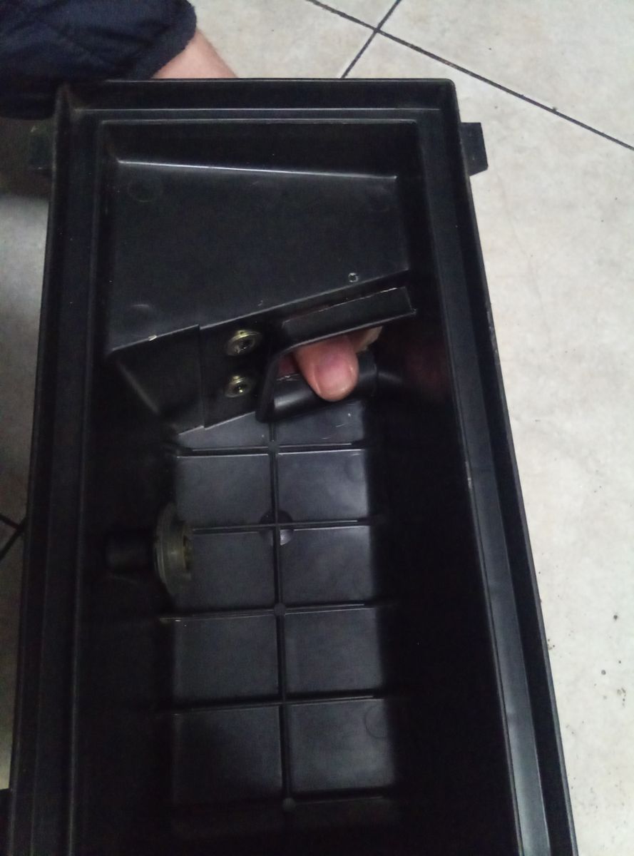

  • Da ich mir ja ständig über Motoroptimierungen Gedanken mache, kam mir heute wieder der doch sehr enge Lufteinlaß im LuFi-Kasten vom 2H Motor in den Sinn. :eye:
    Wie jeder weiß, sind LuFikasten-Unterteile vom Scirocco 16V bzw JH & DX mittlerweile exorbitant teuer und werden selten angeboten.

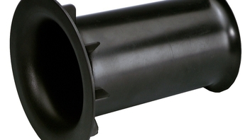

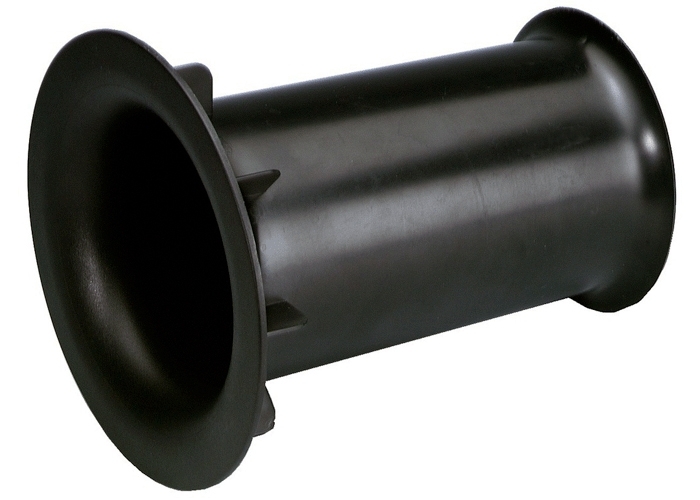

    Also nehmen wir doch einfach ein Bassreflexrohr in Tulpenform, schneiden/fräsen mit Gefühl und Geduld das originale 40er Ansaugrohr aus dem Unterteil und kleben mit Karosseriedichtmasse in den benötigten/erweiterten Durchmesser einfach ein Bassreflexrohr mit ca. 70mm Rohrdurchmesser dort rein...siehe Bild.
    Der weitere Vorteil von genau einem solchen Bassreflexrohr MIT DOPPELTER TULPE/TRICHTER (V+H ) ist eine noch bessere Strömung ! 8)
    Ein weiterer positiver Nebeneffekt ist, das Ansauggeräusch bleibt damit auch recht leise !
    Und für roundabout 13 Euronen ( incl. Versandkosten ) und eine Stunde Arbeit kann man mit Sicherheit den "Atemproblemen" beim 2H günstiger nicht beikommen ;)

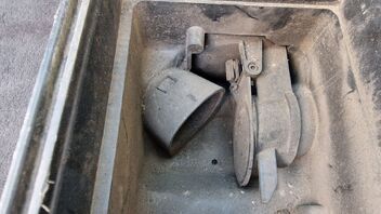

    Ich hatte das probiert, indem ich die Warmluftklappe im 2H LuFi-Kasten entfernt hatte um so an mehr Ansaugluft zu kommen.
    Ist aber negativ bzw kontraproduktiv, weil der Frischlufteinlaß direkt gegenüber liegt. Heißt, es drückt die kalte Luft von vorne geradewegs wieder durch den Warmlufteinlaß raus !
    Insofern ist die Lösung mit einem Bassreflexrohr eindeutig die beste und auch die absolut günstigste.
    Wenn man den serienmäßigen 40er Einlass dort schön sauber rausfräßt, danach die Fräskanten glättet an dem erweiterten Loch und dann das Bassreflexrohr manierlich einklebt, sieht das aus wie original.

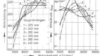

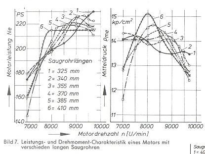

  • Da werden die Luft-Partikel in den Kasten halbwegs geordnet "geführt" und strömen nicht "chaotisch" da rein - verwirbelungsarm sozusagen
    Strömung, Mündung, Venturi, Füllungsgrad, Flugdruck - das ist ne Wissenschaft für sich :D
  • Interessanter Gedanke
    Ja..und ich bin mir relativ sicher, daß mit einem Bassreflexrohr mit Trompeten- bzw Tulpenform oder einem echten Ansaugtrichter hier ein besseres Ergebniß zu erzielen ist wie mit einem nur größeren, geraden Rohr, wie beim Serienunterteil bei DX,JH,KR usw !
    Beispiel:
    Gerade BMW ist, was solche Sachen/Feinheiten betrifft, schon bei Serienfahrzeugen ( Ansaugwege, LuFi-Kästen usw ) hier führend...und ich habe schon viele LuFi-Kästen und Ansaugtrakte von Serienfahrzeugen der Marke BMW gesehen. Hier macht sozusagen Kleinvieh auch Mist.
    Wie lang sollte das Rohr denn sein?
    Was ist den der Vorteil des Rohres gegenüber einem Loch mit dem gleichen Durchmesser?
    Das beruht auf Berechnungen. Trotzdem kommt man da um Prüfstandsversuche nicht drumrum ! Das ließe sich am 2H auch nicht unbedingt nachmessen...das wäre in Punkto Leistungssteigerung im 0 Kommabereich !
    Aber wie gesagt...so eine Bassreflex-Trompete bringt hier bessere Ergebnisse als ein einfaches, abgeschnittenes Rohr wo sich die Ansaugluft am rande verwirbelt und so eher weniger reinkommt als vom Durchmesser her möglich.

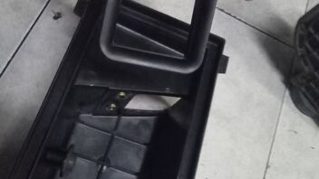

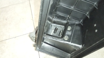

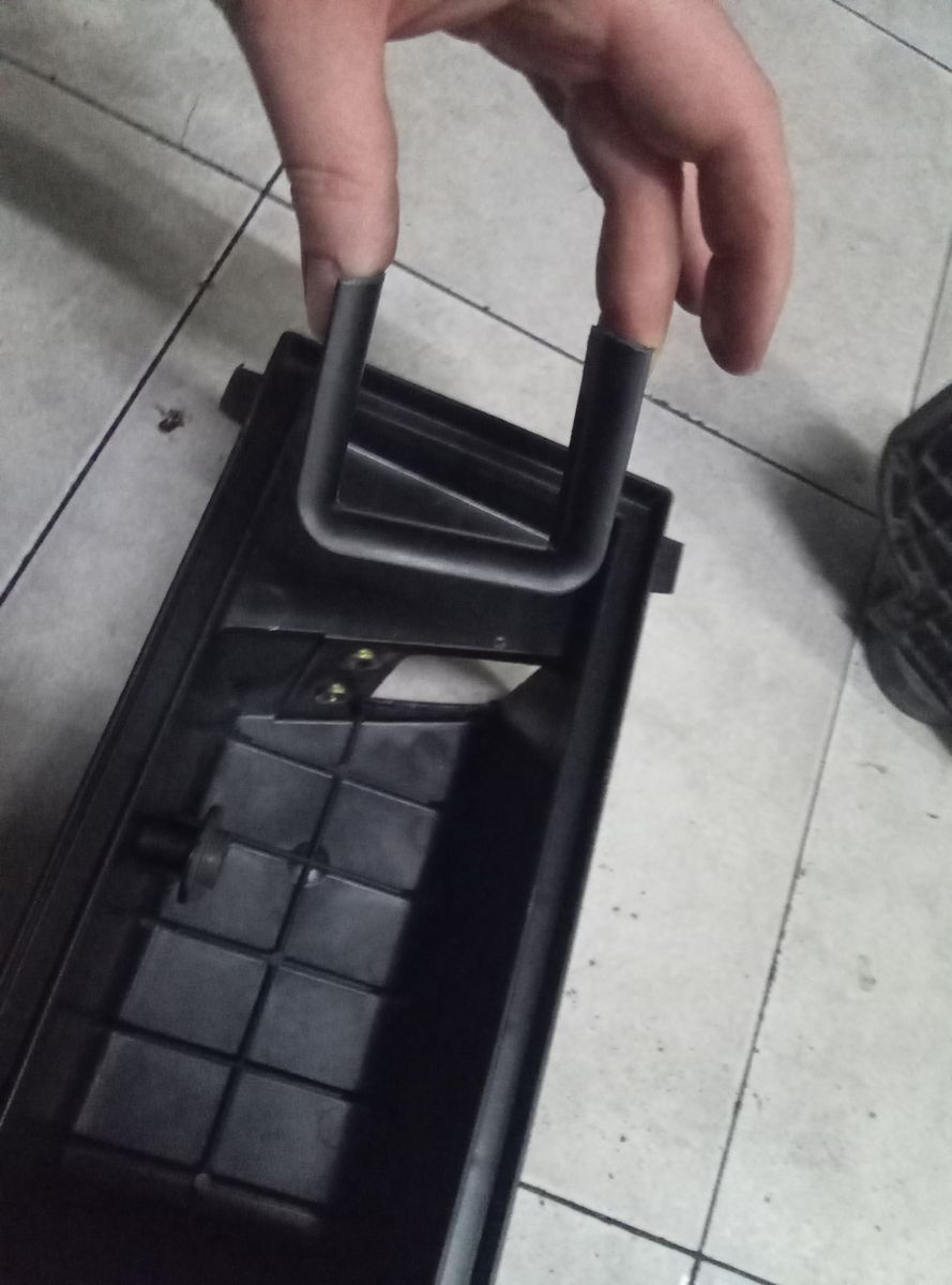

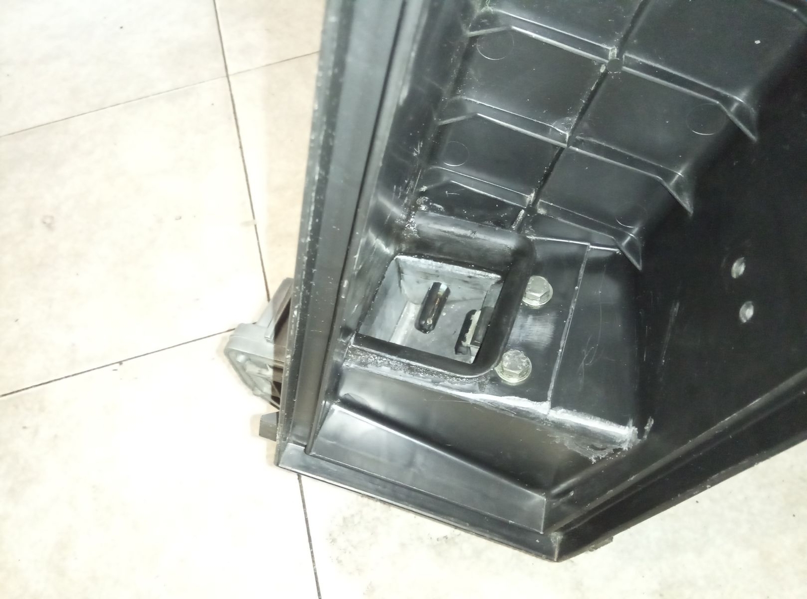

  • ...ein weiterer Baustein bzw. das berühmte i-Tüpfelchen ist ein Diffusor direkt am Eingang zum LMM oben im LuFi-Kasten. Auch sowas verhindert unnötige Verwirbelungen der Ansaugluft bzw tut diese beruhigen...ergo besseres einströmen. Beim serienmäßigen LuFi-Kasten vom PF/GTI ist sowas auch schon drin, also keine scharfe Kante wie beim 2H Kasten, sondern ein sauber abgerundeter Vierkanteinlaß.
    So macht das u.a. auch BMW in vielen LuFi-Kästen von Serienfahrzeugen !
    Die Bilder hier stammen vom Kollegen @ Mario_Marques hier im Forum...dies zur Info:

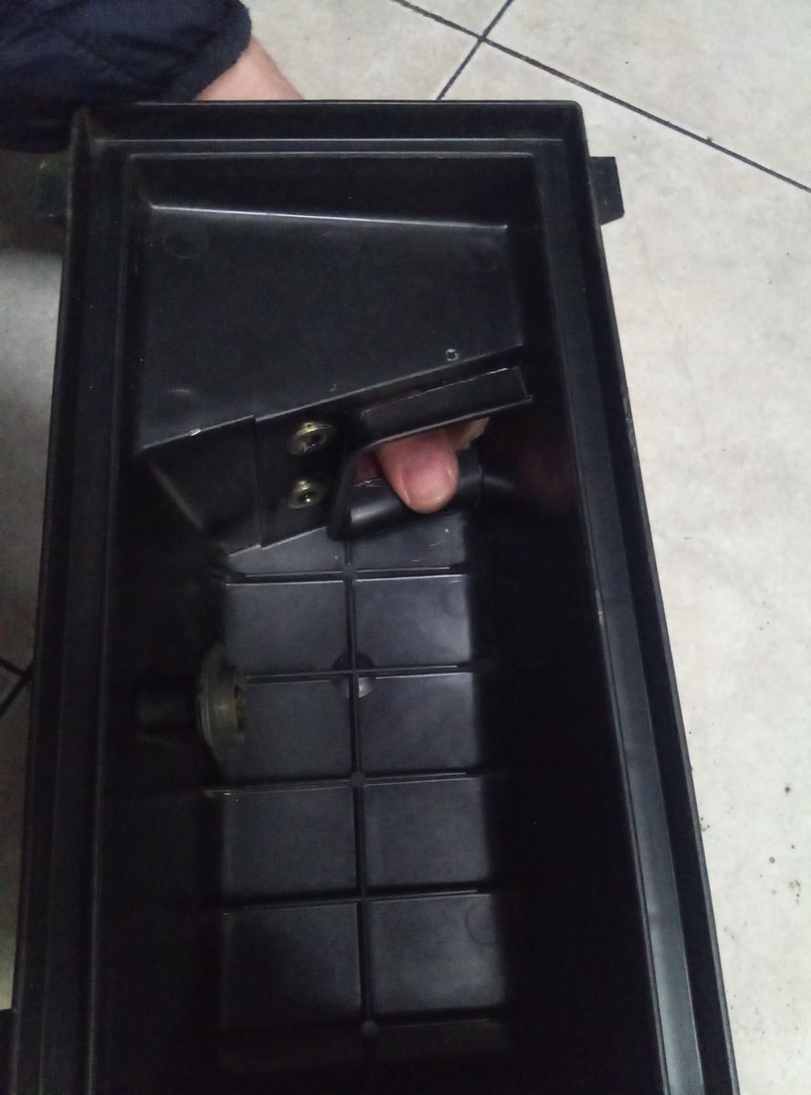

  • Wenn man den serienmäßigen 40er Einlass dort schön sauber rausfräßt, danach die Fräskanten glättet an dem erweiterten Loch und dann das Bassreflexrohr manierlich einklebt, sieht das aus wie original.
    Ich kann mir das gerade nicht so richtig vorstellen wie bei dem geschachtel da das Rohr sauber eingesetzt werden soll. :/
    Die Warmluftklappe dichtet dann ja den größeren Durchmesser nicht mehr ab. Ist das zu vernachlässigen?
    Und wie soll dann der Schlauch von der Front an das Bassreflexrohr angebunden werden? Der müsste dann ja auch 7cm Durchmesser haben. :think:
  • Ich kann mir das gerade nicht so richtig vorstellen wie bei dem geschachtel da das Rohr sauber eingesetzt werden soll.
    Deswegen werde ich einen weiteren 2H LuFi-Kasten besorgen und den in aller Ruhe präparieren. Die Warmluftklappe braucht ein Sommersaisonfahrzeug eh nicht, die wird komplett geschlossen/entfernt und sozusagen "zugemacht" .
    Auch weil das Bassreflexrohr ja noch ein stückweit reinragt und die einströmende Luft Platz benötigt !
    Auch das werde ich mir in Ruhe ansehen und eine Lösung finden. Hauptsache ist, es passt ein Rohr mit gut 55mm da rein, dann haben wir schon gewonnen.
    Der engste Querschnitt im Ansaugtrakt nach dem 40er Einlassrohr ( nur ca. 1260 mm2 freie Ansaugfläche ! ) vom LuFi-Kasten ist nähmlich der LMM mit einer freien Ansaugfläche von 2250 mm2 ( 45x50mm ). Mit einem 55er Rohrdurchmesser im Lufi-Kasten kommt man dann schon auf eine freie Ansaugfläche von 2375 mm2 !
