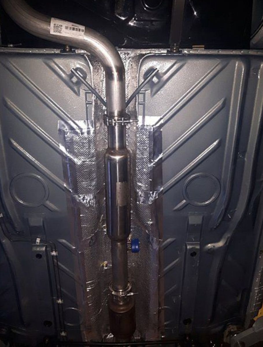

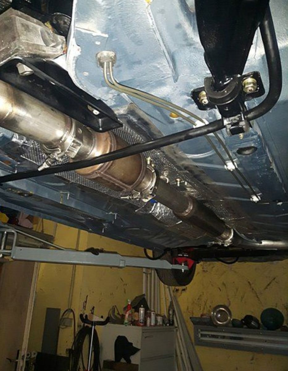

  • Da liegt eben die Krux drin.
    Ich hab schon gehört, dass die "beweglichen" Rohrverbindungen gerne undicht werden (z.B. Kompensator ) kann das jemand bestätigen? Wäre nämlich genau das richtige für nach dem Fächer...
    Die Dreieckflasche sind recht solide und einfach, brauchen aber mehr Platz im Mitteltunnel. Das ist blöd als Anschluss vom Fächerkrümmer, weil um den Stabi eh schon viel zu wenig Platz ist und der dann im Mitteltunnel anschlägt, oder der Krümmer aufn Stabi...

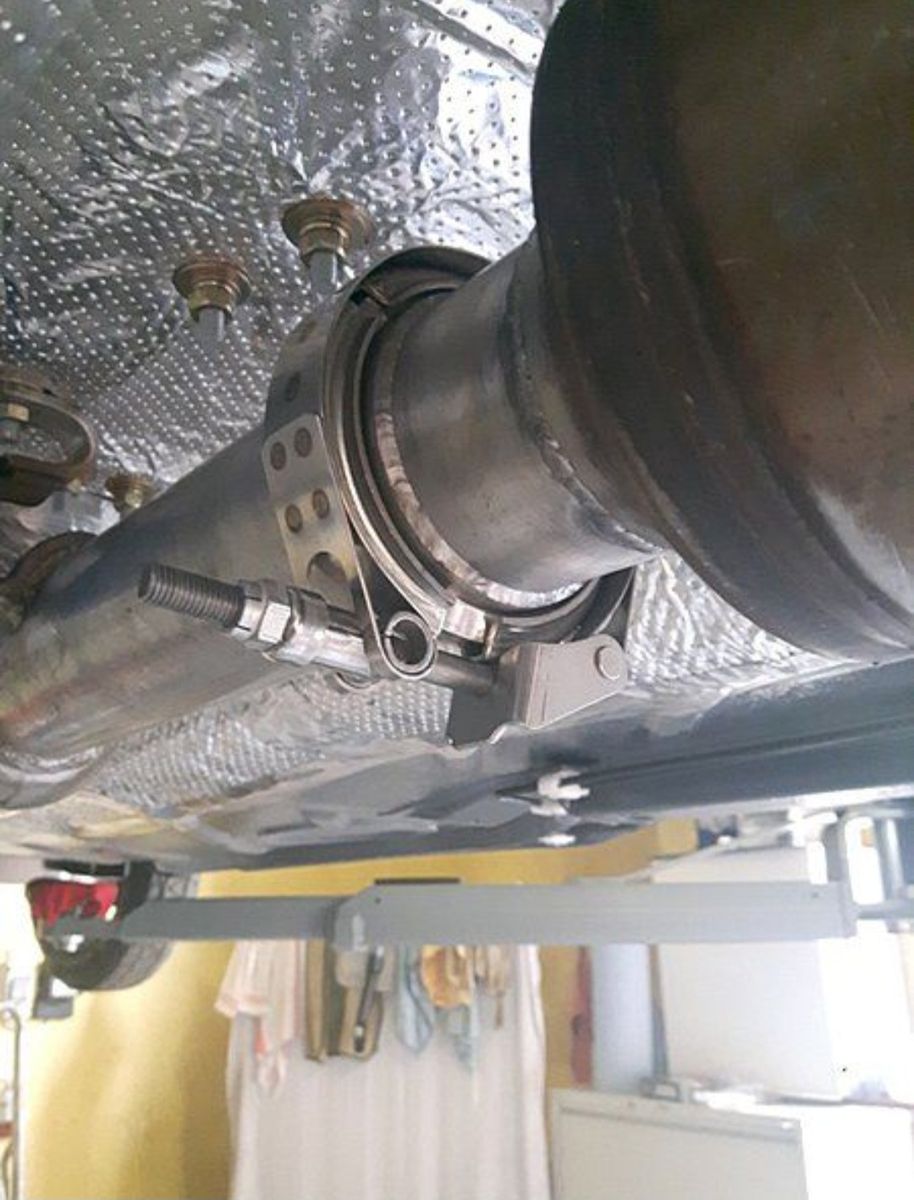

    Gibts schon Erfahrungen mit den T-Auspuffschellen bezüglich Dichtheit und Verarbeitung? Sieht nach einem super System aus...
  • Gibts schon Erfahrungen mit den T-Auspuffschellen bezüglich Dichtheit und Verarbeitung? Sieht nach einem super System aus...
    Ich weiß, daß die Dinger oft an Motorsportfahrzeugen genutzt/verbaut werden. Wenn es dort was taugt, sollte es an einem Straßenfahrzeug auch seinen Dienst tuen.
    Powersprint macht durch die Bank schon gute und solide Teile !
