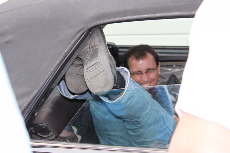

  • ich habe doch ein Bild gefunden. Treffen bei Patrick in 2013.
    Derjenige der das liegt und mit dem Fuß drückt bin ich. Da war ich noch jung ;)
    Dann noch mit Hammer...
    Hat es zwar verbessert, aber ganz weg haben wir nicht geschafft. Ich habe es davor schon an einem Cabrio soweit möglich gerichtet und danach an einem weiteren. Beim letzten lies sich sogar der "Schuldige" ermitteln, der das Verdeck bei verriegeltem Haken zudrücken wollte.
    Vielleicht hat ja auch jemand eine Lösung die Stange wieder gerade zu bekommen. Wir/ich haben es nicht geschafft.

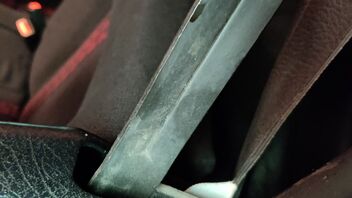

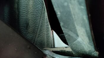

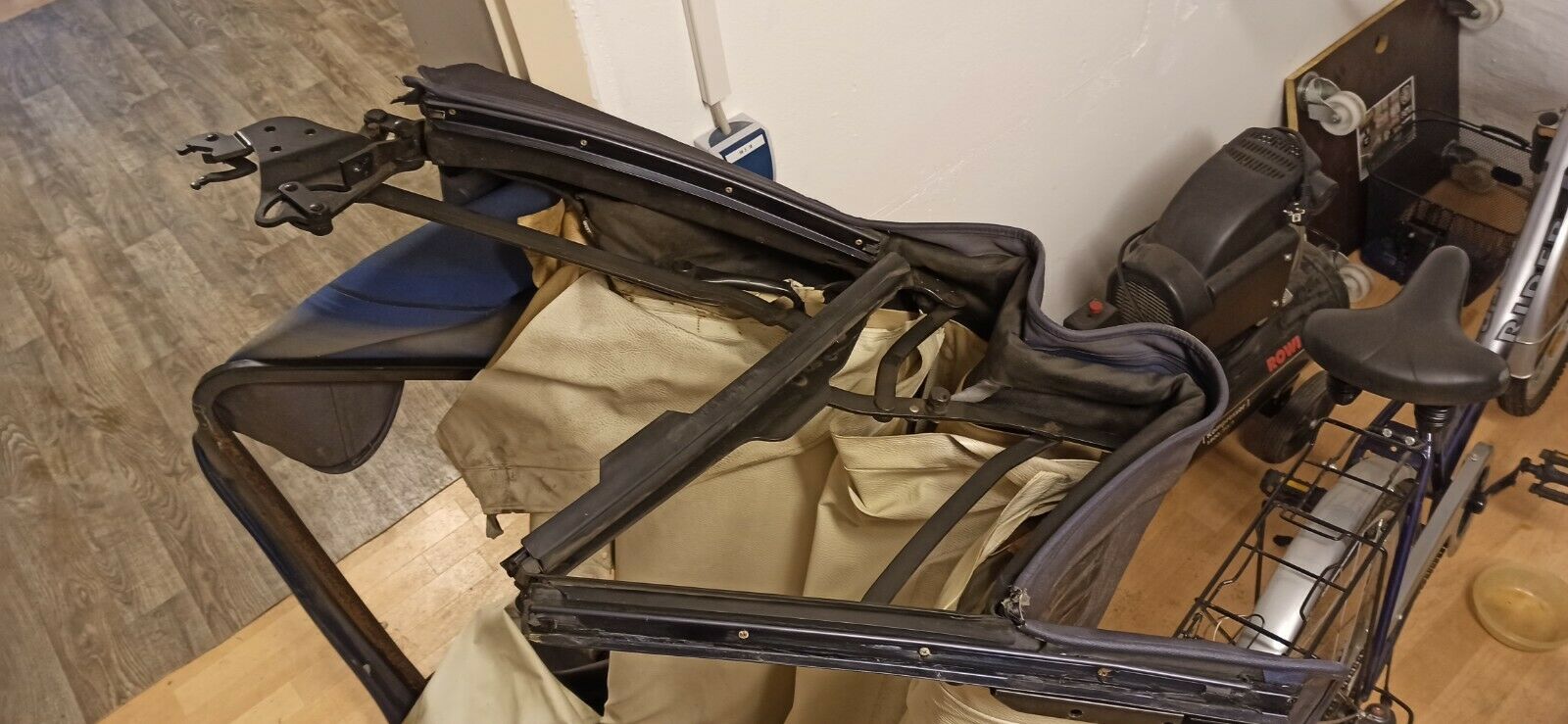

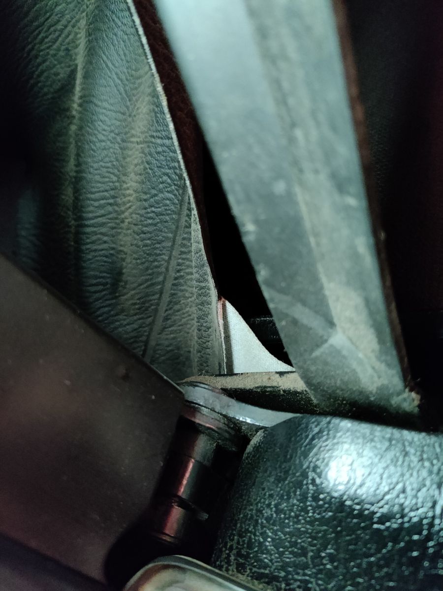

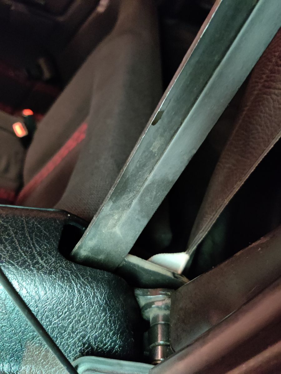

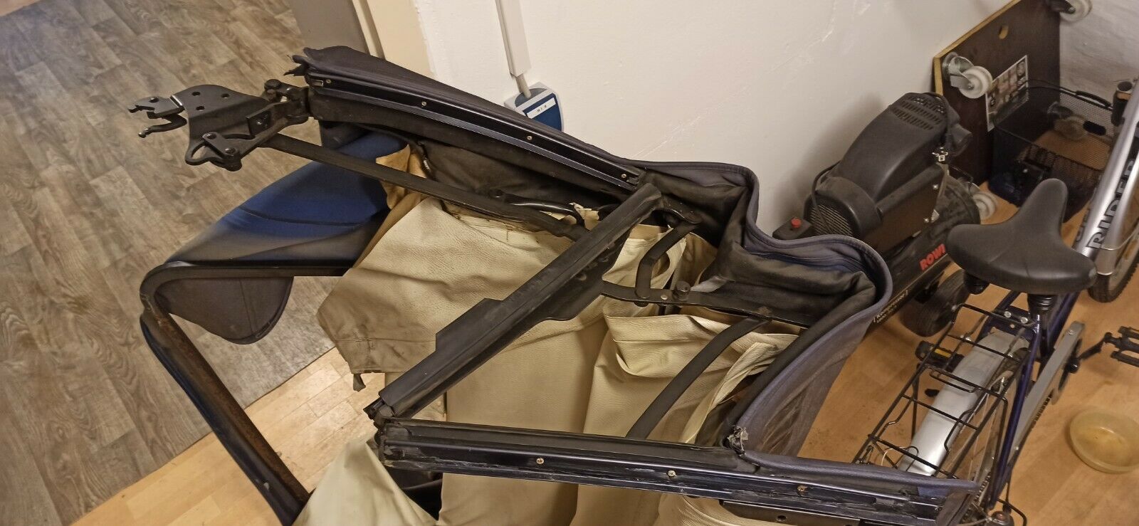

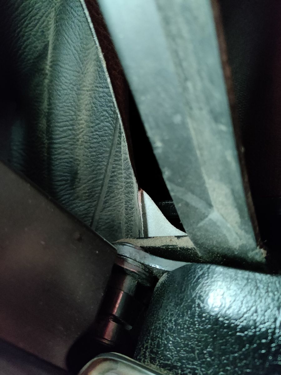

  • Hier mal ein paar Bildchen zum besseren Verständnis... :eye:
    Ich hatte das Gestell mal komplett getauscht, das war alleine nicht zu schaffen und ich möchte es nicht unbedingt wiederholen ²³

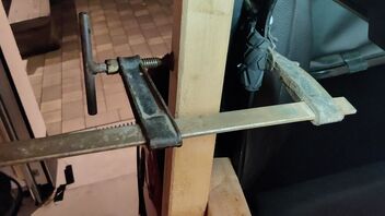

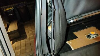

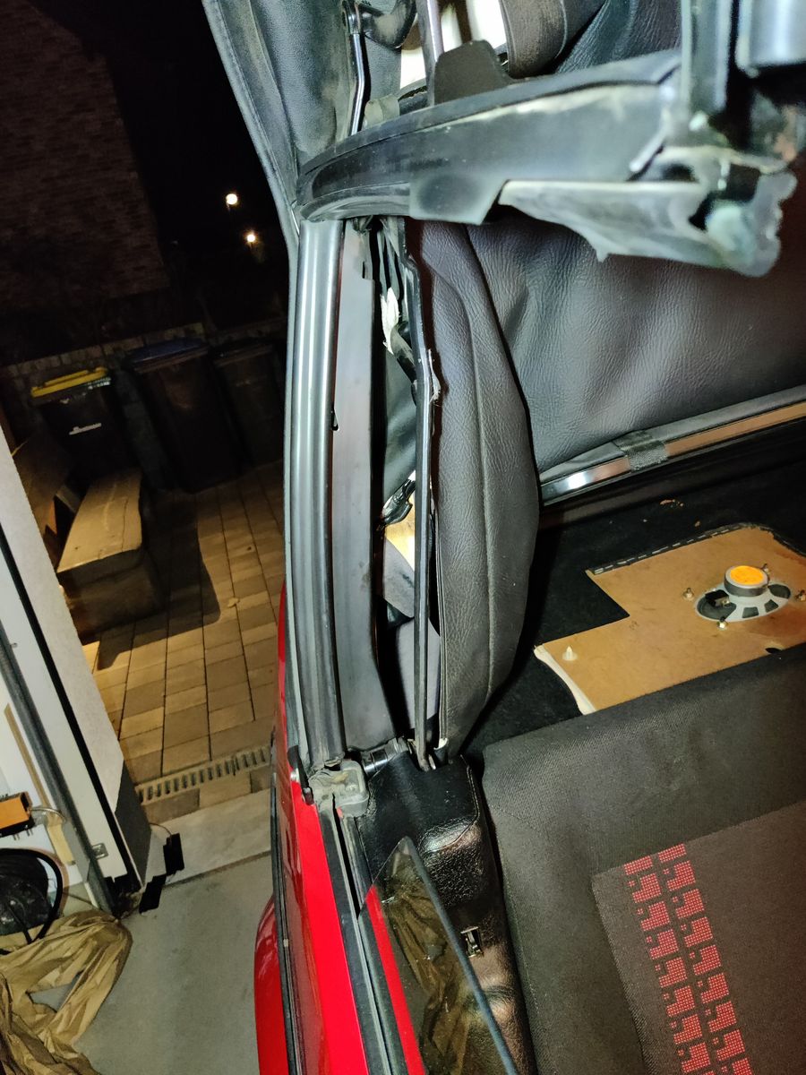

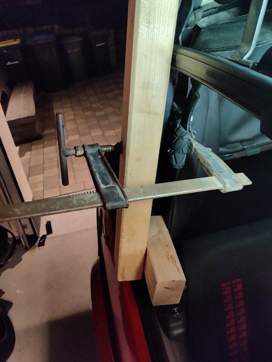

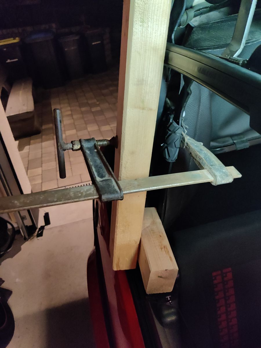

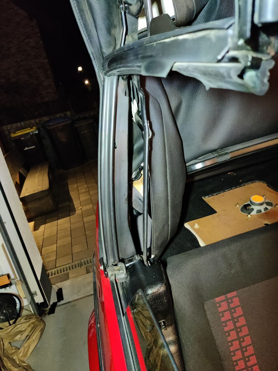

  • Hab gestern mal versucht, das Ganze etwas zu richten. Es ist ja letztendlich die strebe, die im geschlossenen Zustand neben der Dichtung C-Säule liegt. Da kommt man bei Halb offenem Dach noch gut ran und ich habe mal mit einer schraubzwinge versucht, die strebe zurück zu biegen.
    Unterm Strich ist es zwar ne ganze Ecke besser geworden, aber noch nicht wieder ganz richtig. Den letzten Rest vom Knick, der einem am Ende vorne die Höhe klaut, bekommt man kaum raus
  • Den letzten Rest vom Knick, der einem am Ende vorne die Höhe klaut, bekommt man kaum raus
    ¡¿ Vielleicht, wenn du die Hölzer anders einsetzt ?!
