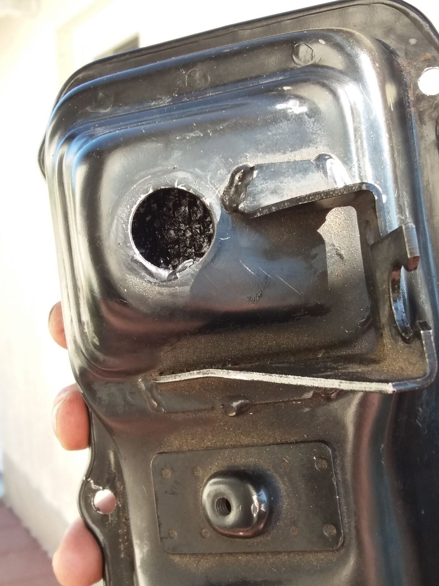

  • Hallo , heute melde ich mich nochmal . Endlich wurde von Jörg alias (Stahlwerk) das Öl Problem das sich über Jahre verstäubt hat im Ventildeckel ,welches sich vom Ansaugschlauch her schon gesammelt hatte und auf den Krümmer tropfte behoben . Tatsächlich als er den Ventildeckel runter holte war das Problem auch schon gleich sichtbar, in dem Sieb war soviel Schmodder drin richtige Klumpen , da war es kein Wunder das irgendwann das Öl sich rausdrückt . Wurde dann gründlich mit Bremsenreiniger durchgeblasen
