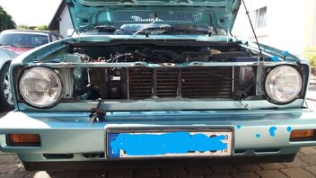

  • Doch doch , aber so sieht man das Körbchen halt selten , die kleinen Lampen waren von innen beschlagen ,zudem waren Beide Lampenkabel eingeklemmt so das der Grill nicht richtig angelegen hat, und es wurde vom Vorgänger Murks gemacht indem irgendwie mit Draht umwickelt wurde weil die Halter zum Teil sehr krumm waren also nur Knaub gemacht wurde . Das hat Jörg dann alles gestern nochmal richtig eingestellt die Halter gerade gebogen und die Lampen richtig eingesetzt sodas jetzt keine Feuchtigkeit mehr rein kommen kann . Ich habe dann noch den Kühlergrill und den Kühler von den tausenden Mückenleichen befreit so sieht alles wieder annehmlich aus .
