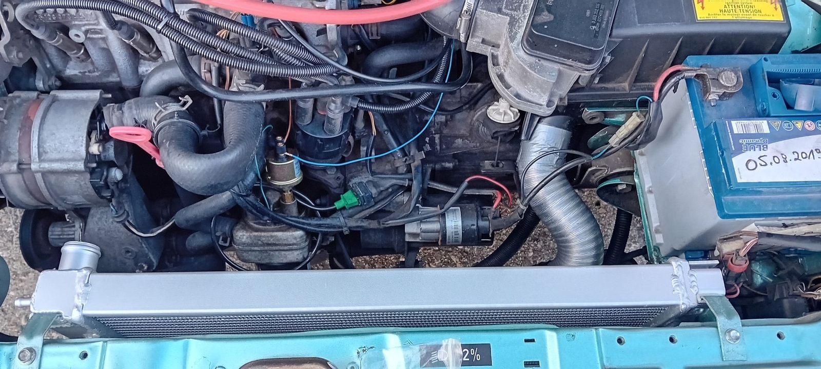

Soo, heute ging es weiter an der Diva . Sie hat einen Neuen Alu Kühler sowie einen Ausgleichsbehälter bekommen , zuvor haben wir das komplette Kühlsystem gereinigt mit Liqui Moly. Wahnsinn was da raus kam , danach noch mit klarem Wasser solange gespült bis wirklich alles Draußen war.
Der Neue Kühler wurde dann eingebaut und auch der Ausgleichsbehälter, zudem habe ich das Lüfterblech noch abgeschliffen und mit schwarz matt lackiert. Anbei die Fotos .
Ich habe mal jemandem einen Topran-AGB eingebaut (Kunden-Mitbringsel) welcher schon im Prospekt undicht war. Auch bei Benzinschläuchen dieser Marke sollte man sich in acht nehmen wurde mir gesagt.

Ist der rote Überlaufschlauch ein Provisorium aus dem Garten weil gerade passender 7x2,5er in der Nähe war ?

Also der topran Behälter ist vom car classic Shop.
Hat so halbwegs gepasst mit Halter nachbiegen. Der mitgelieferten Sensor "passte" nicht, da Kontaktzungen zu dick....also besser den gereinigten Originalsensor wieder verbaut.
Der rote Überlaufschlauch ist ein original Gardena Ökolavamat-Gartenbau
schlauch... ![]()
Nee, Scherz beiseite. Das ist ein Silikon-Gewebeschlauch aus dem Motorsport....gibt es wie die verbauten Silikonunterdruckschläuche bei http://www.schlauchland.de .

Ja, so eine frisch lackierte Lüfterzarge macht schon optisch was her. Wenn eh alles raus muss, dann macht man solche Sachen gleich mit.

Moin , danke Udo . Ich war auch etwas skeptisch wegen Topran davon nehme ich sonst auch Abstand , ich geb dem Teil jetzt mal eine Chance mal sehen wie lange er hält , werde aber meinen alten Ausgleichsbehälter nochmal gründlich mit Kukident reinigen und lagern .
Ja das mit dem roten Gartenschlauch ist garnicht mal so weit entfernt lach , optisch gefällt es mir gut das Rot
