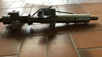

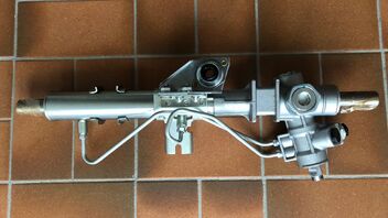

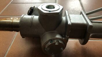

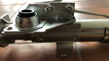

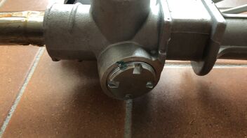

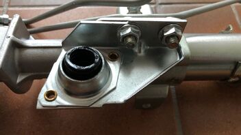

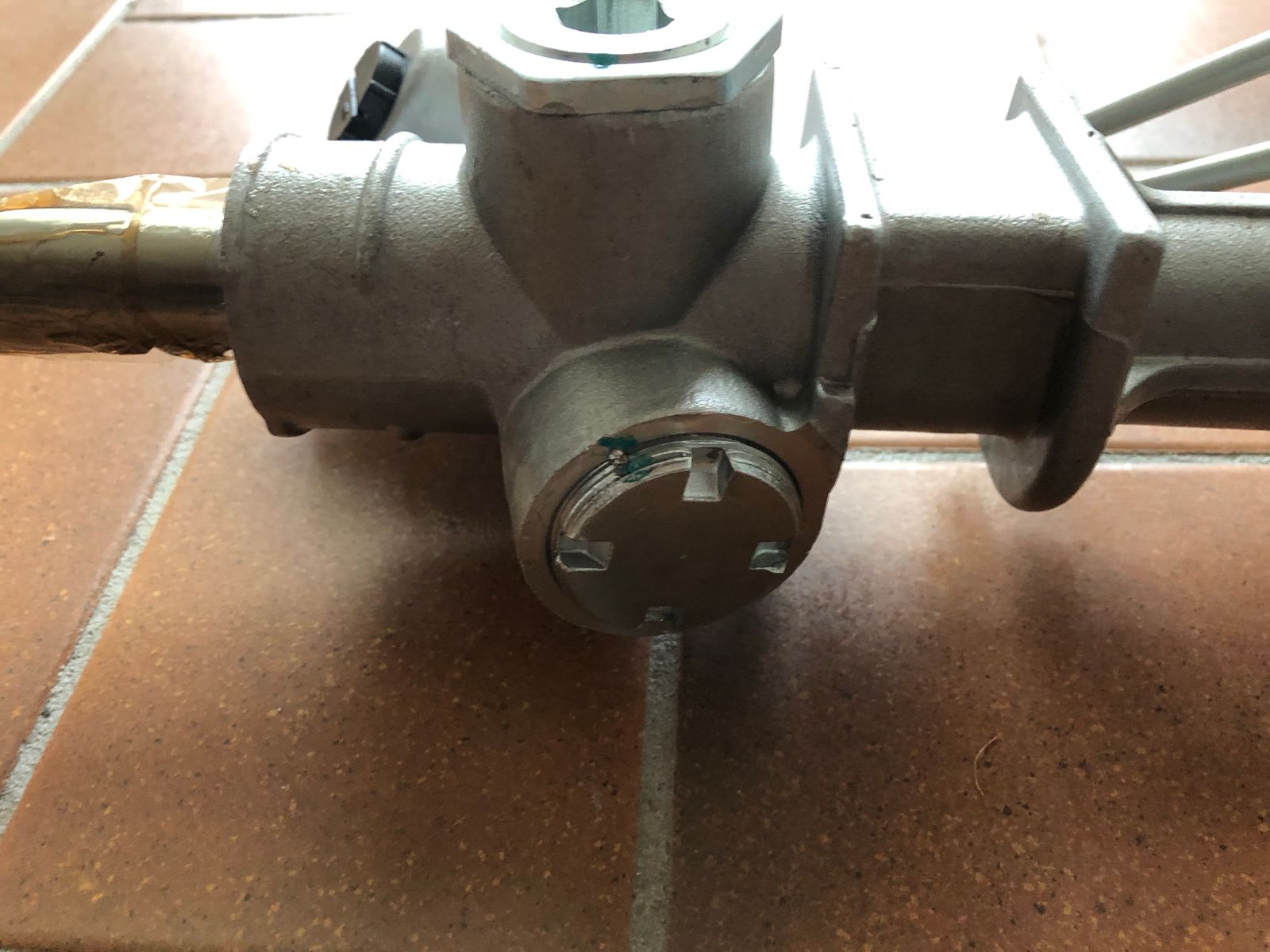

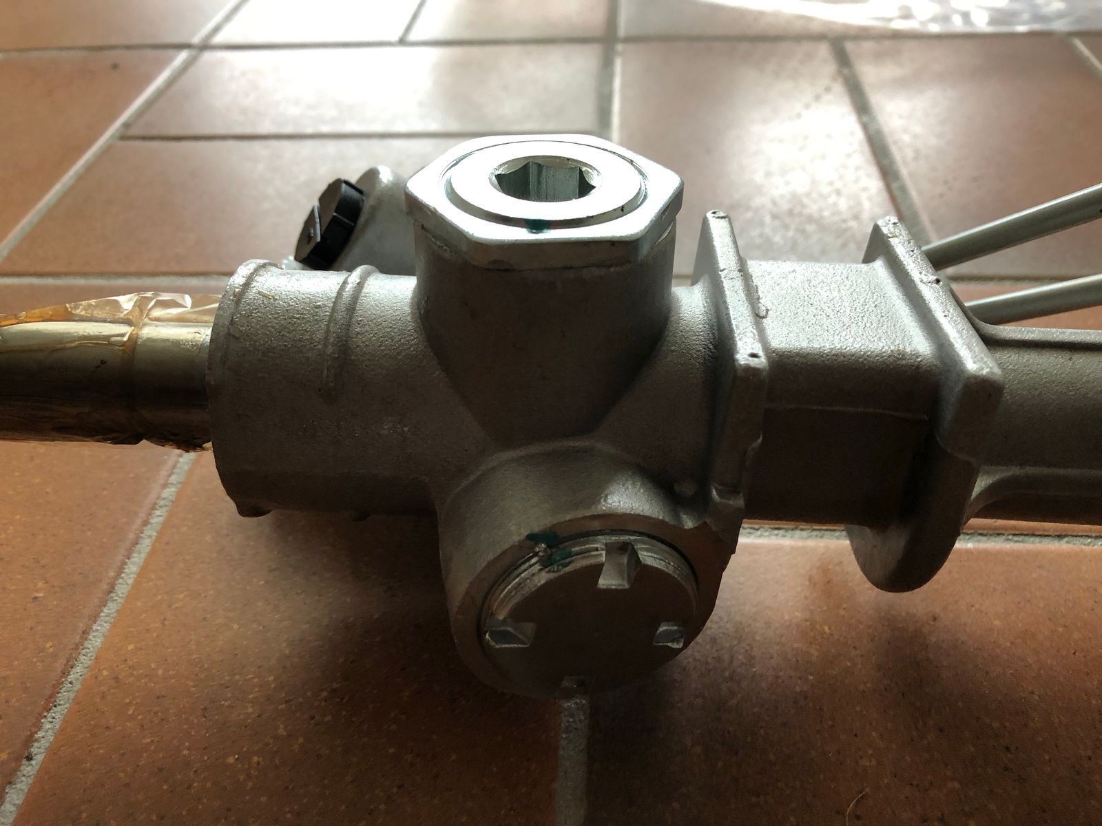

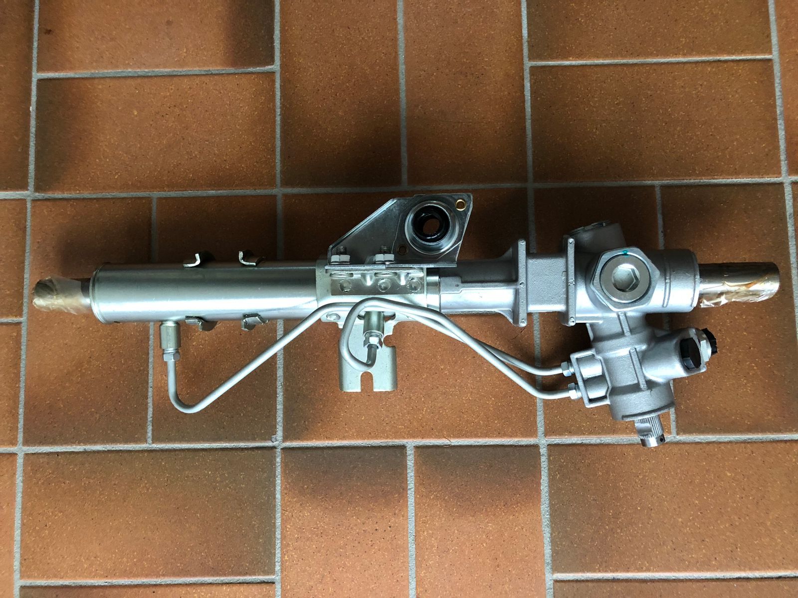

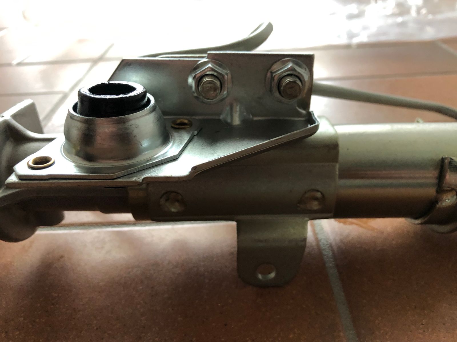

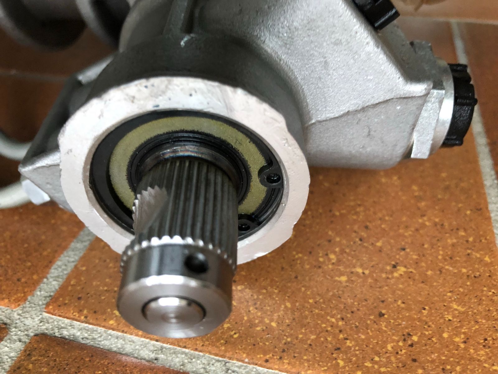

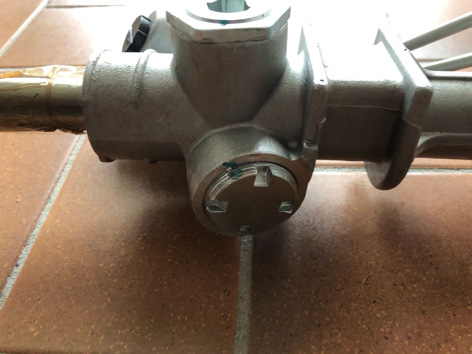

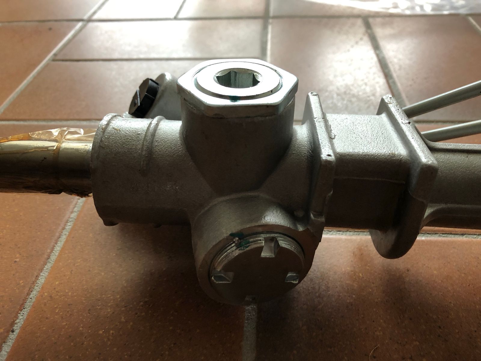

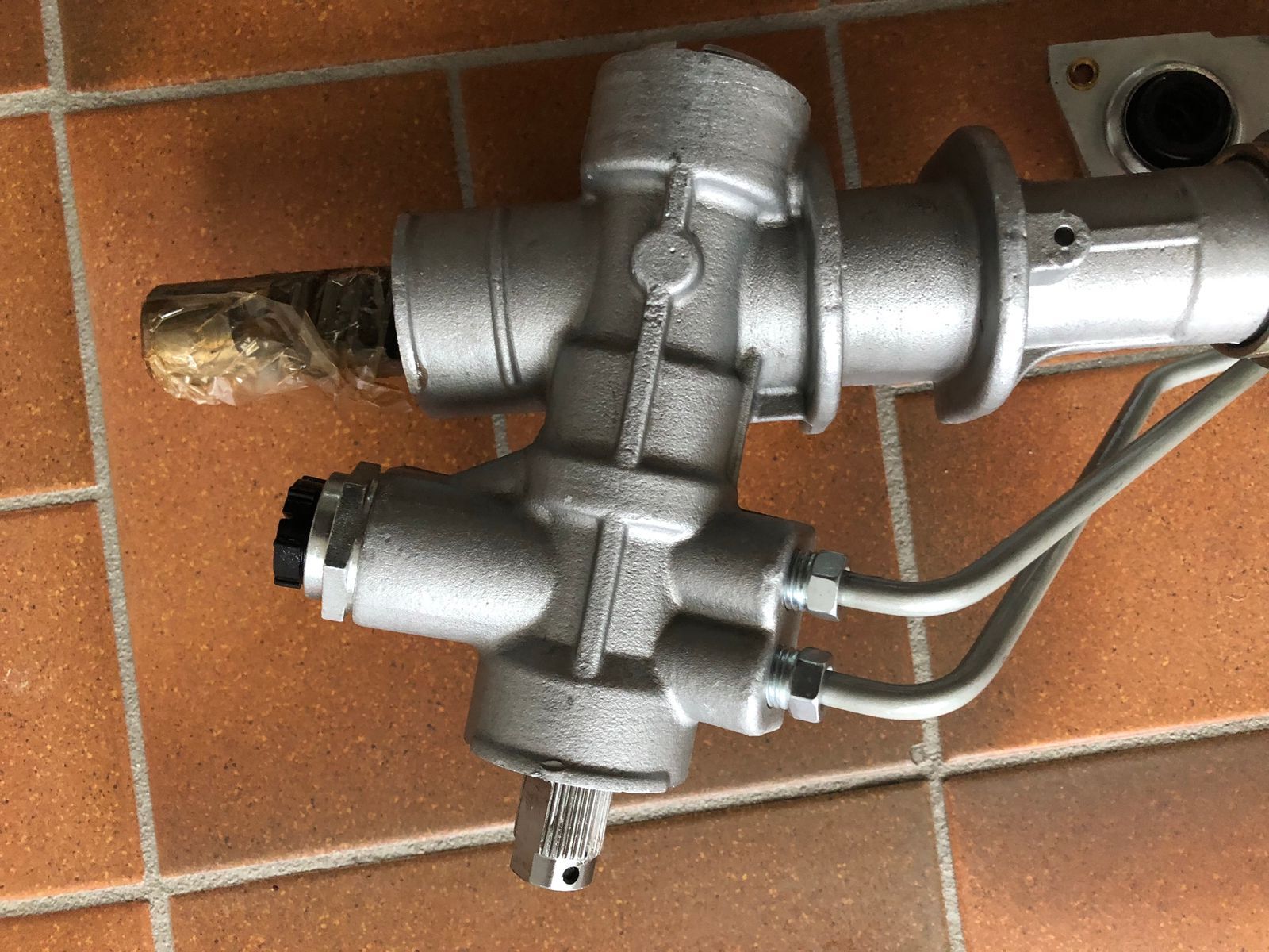

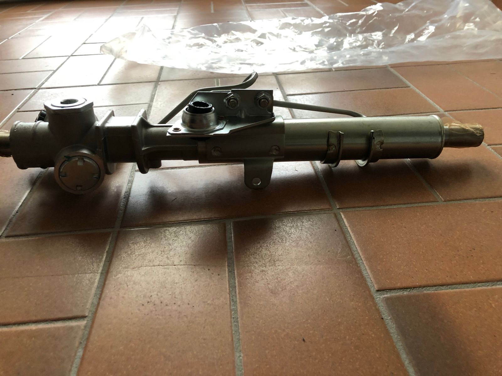

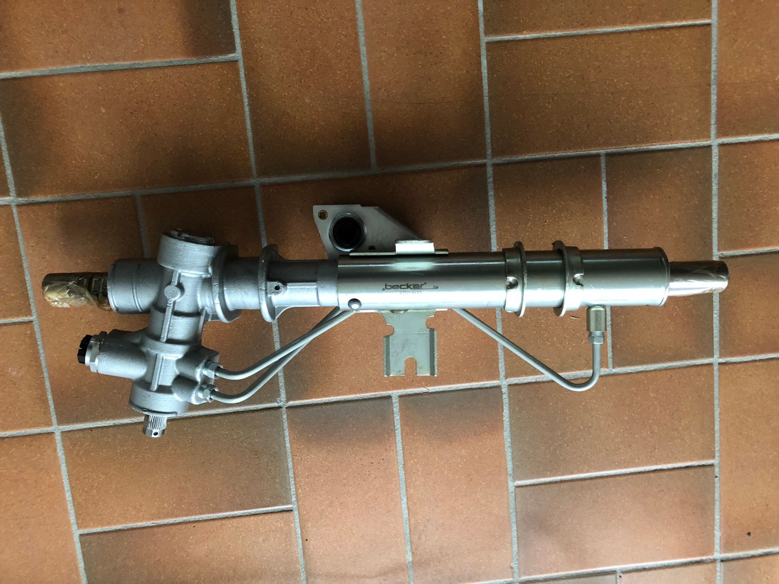

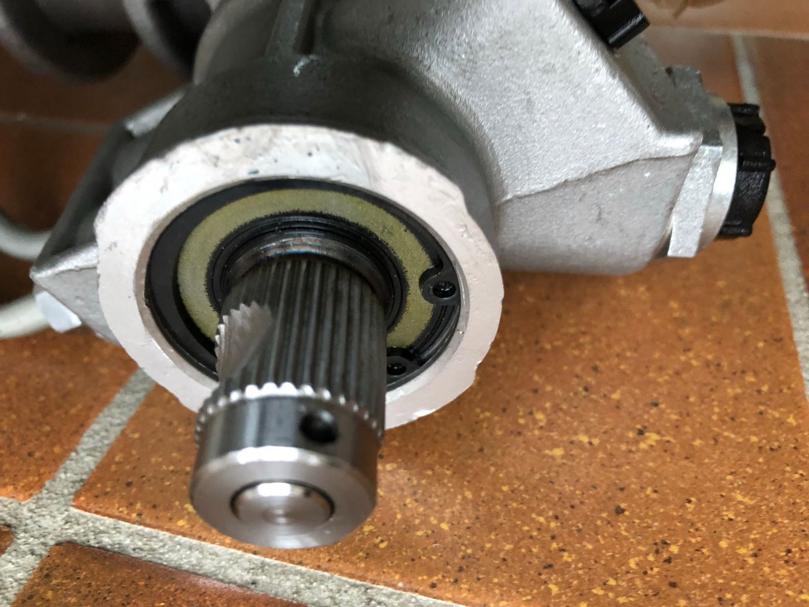

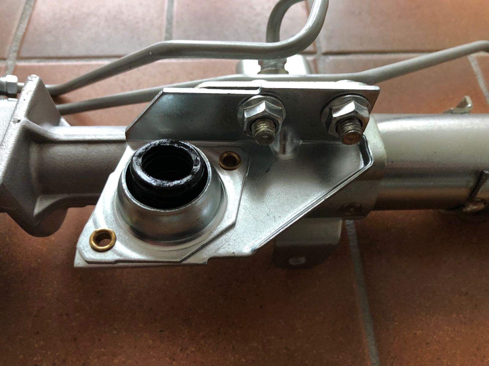

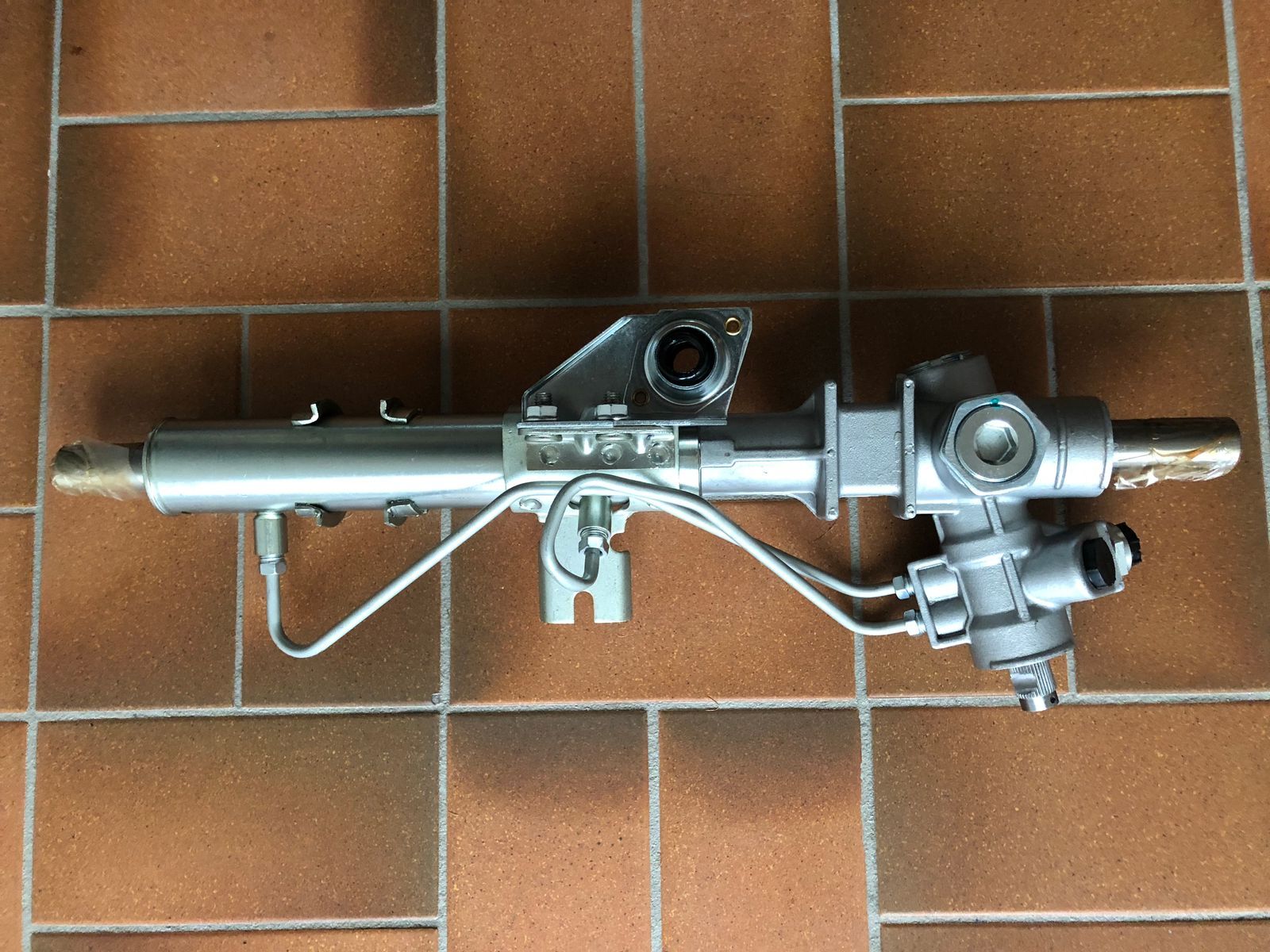

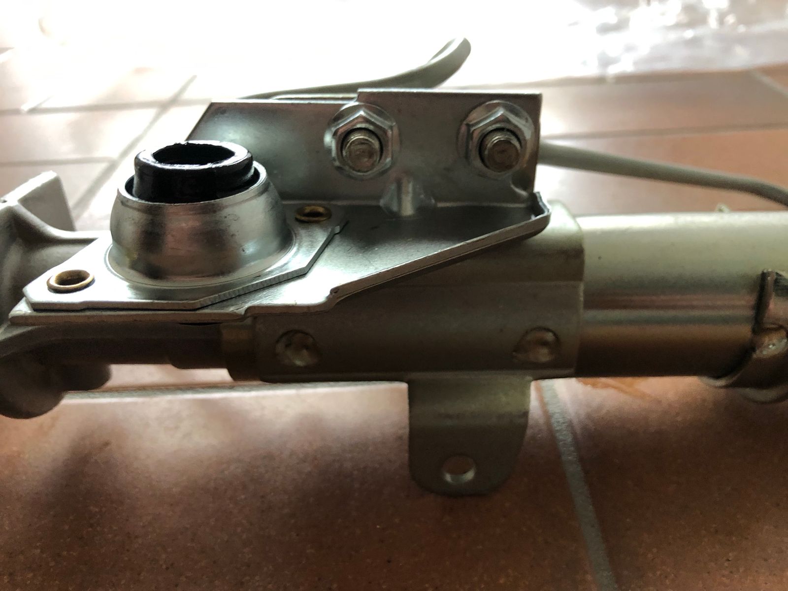

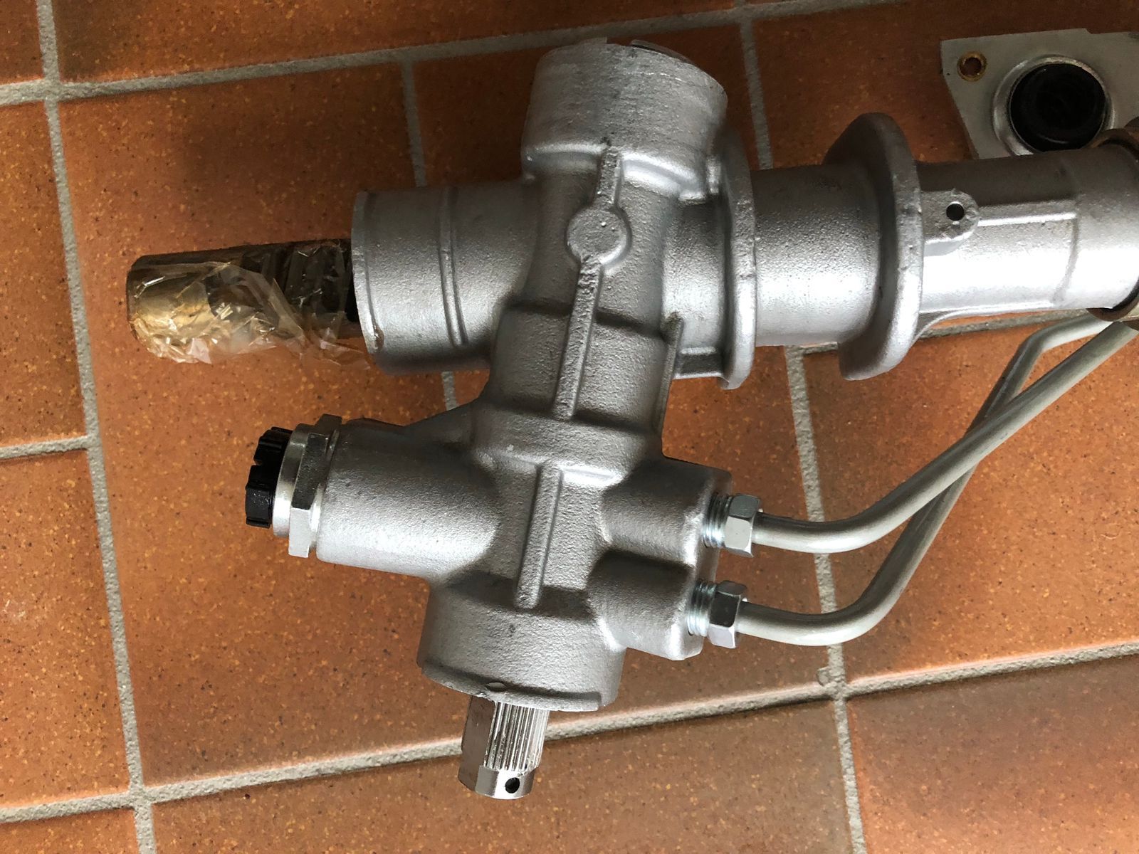

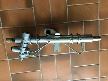

  • Im Anhang findet ihr ein paar Fotos. Sieht nicht nach überholt aus, eher neu.
    Die Schaltstangenführung ist ein wobbeliges Gummi, normalerweise ist das ja eine Kunststoffführung... Also eher billig kopiert ;)
  • Hui! Das sieht gut aus! Ist auf jeden Fall eins für dei Schaltversion wie es aussieht. Ich habe nun auch direkt mal 2 Stück bestellt! :) :thumbup: Normalerweise bekommst man da gerade mal eins überholt für den Preis wo ich nun die beiden geordert habe.
    Ich seh schon...mein Einser Scirocco Breitbau bekommt endlich bald seine lang geplante Servo....und zwar ne nagelneue statt ne gebrauchte! :) :thumbup:
    Sehr schön! Danke für diese Info! :) :thumbup:

  • Meine beiden Lenkgetriebe sind nun auch gestern nach wirklcih extrem kurzer LIeferzeit gut verpackt eingetrudelt.
    Und ich muß sagen, das sieht ziemlich gut aus! Abgesehen von dem Schaltbuchsengummi, der tatsächlich sehr weich ist, sehen die Dinger durchaus gut und brauchbar aus. :thumbup:
    Den Schaltbuchsengummi würde ich wohl empfehlen durch einen härteren aus dem Zubehör oder den originalen zu ersetzen. Hier zu müssen 2 Nieten ausgebohrt und eben neu vernietet oder eben verschraubt werden. Der Gummi selbst ist Pfennigware und fällt zumindest für mich bei dem Anschaffungspreis absolut nicht ins Gewicht.
