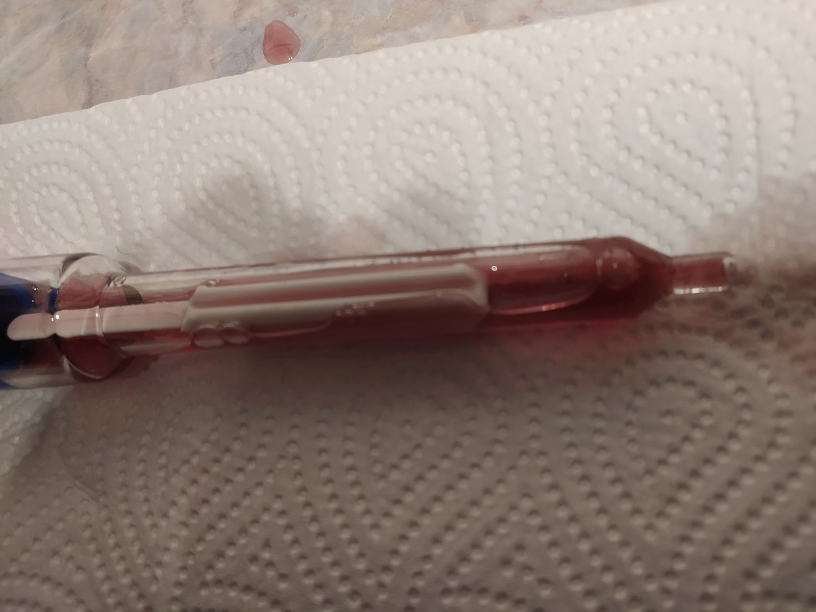

Schmutziges braunes Kühlwasser
  • Ich konnte das nicht ausleeren.
    Ich mache Bilder, wie von Horst beschrieben, und stelle sie dann ein.
    Danke an Alle bisher :blumen:

  • Eine Frostschutzspindel haste nicht zufällig zur Hand ? :/
    Vorschlag: wenn du wieder fahren darfst kommste zu mich - ich hau dir das Thermostat da raus und dann den Wasserschlauch da rein und extrahiere dir die komplette braune Brühe. Habe ich gerade erst beim Audi A4 hinter mir - der wurde nicht mehr warm in Innenraum - du kannst dir nicht vorstellen wie viel braunen Sabber ich allein aus dem Wärmetauscher geholt habe - was unten aus dem Kühler lief war ganz und gar unbeschreiblich - und oh Wunder wie heiß der wieder wird :whistling: Neues Kühlmittel rein und schon ist wieder Ruhe. Experimente wie Kühlerreiniger oder Corega Tabs oder Spülmaschinentabs - diese "Jugend forscht" - Weisheiten laß gleich mal sein - da kommt neues Kühlmittel und Wasser oder gar Fertigmischung rein und sonst nix. Ich wünsche deiner Lady mal einen guten Schlaf :zzz:
    P.S. Hast du die Deutschland-Persenning verkauft ? :/
  • Udo kann Gedanken lesen :hihi:
    Das war auch mein Gedanke, Anfang April sofort ab zu Udo, falls er Zeit hat... :weg:
    Eine Spindel hab ich nicht, nur sowas in der Art:
    Frostschutzprüfer "Aerotemp"
    Für die Motorflüssigkeit ✓ Geeignet für alle Ethylenglykol-Frostschutzmittel ✓ Genaue Messungen bei allen Temperaturen ➜ Jetzt bei toom bestellen!
    toom.de
    Die Persenning liegt hier im Warmen :?!:
    Die höchste Form des Glücks ist ein Leben mit einem gewissen Grad an Verrücktheit. :clown:
  • Um das hier zum Abschluss zu bringen, es war mein Sehfehler. :diss:
    Also alles gut... Danke für die Hilfe :op10:
