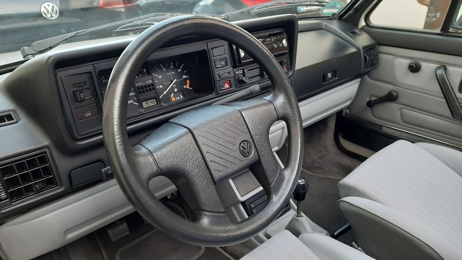

    Letzte Woche habe ich die Fahrerlehne neu gepolstert, incl. neuer Gummihaarmatte. Der Bezug hat permanent Flecken bekommen, ich denke das lag an den Verfärbungen der Schaumstoffteile welche immer wieder durchgekommen sind.

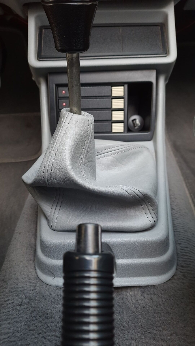

    Es gab ein neues top erhaltenes Lenkrad aus dem Golf 2, das selbe wie vorher aber halt nicht 34 Jahre lang Sonnenbestrahlt.
    Dazu noch einen neu gepulverten Handbremshebel. Der Schaltsack ist ebenfalls neu, gefertigt aus dem selben Material wie die Seiten der Sitzbezüge.

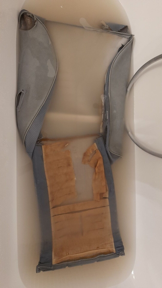

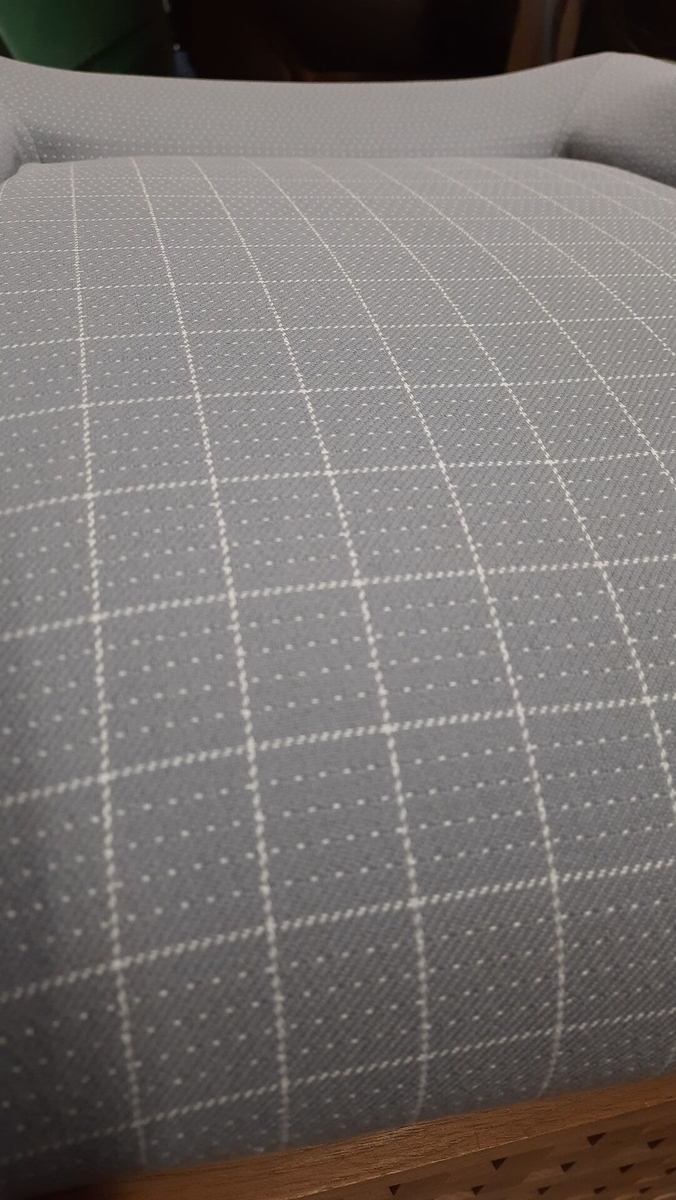

    Der Bezug der Fahrersitzfläche ist nun auch vom 34 Jährigen Schmutz befreit.
    Und warum poste ich die neue Abdeckung vom Beifahrersitz - es war das letzte Teil welches für den Innenraum erneuert werden musste. Nun ist der Innenraum absolut top 😊

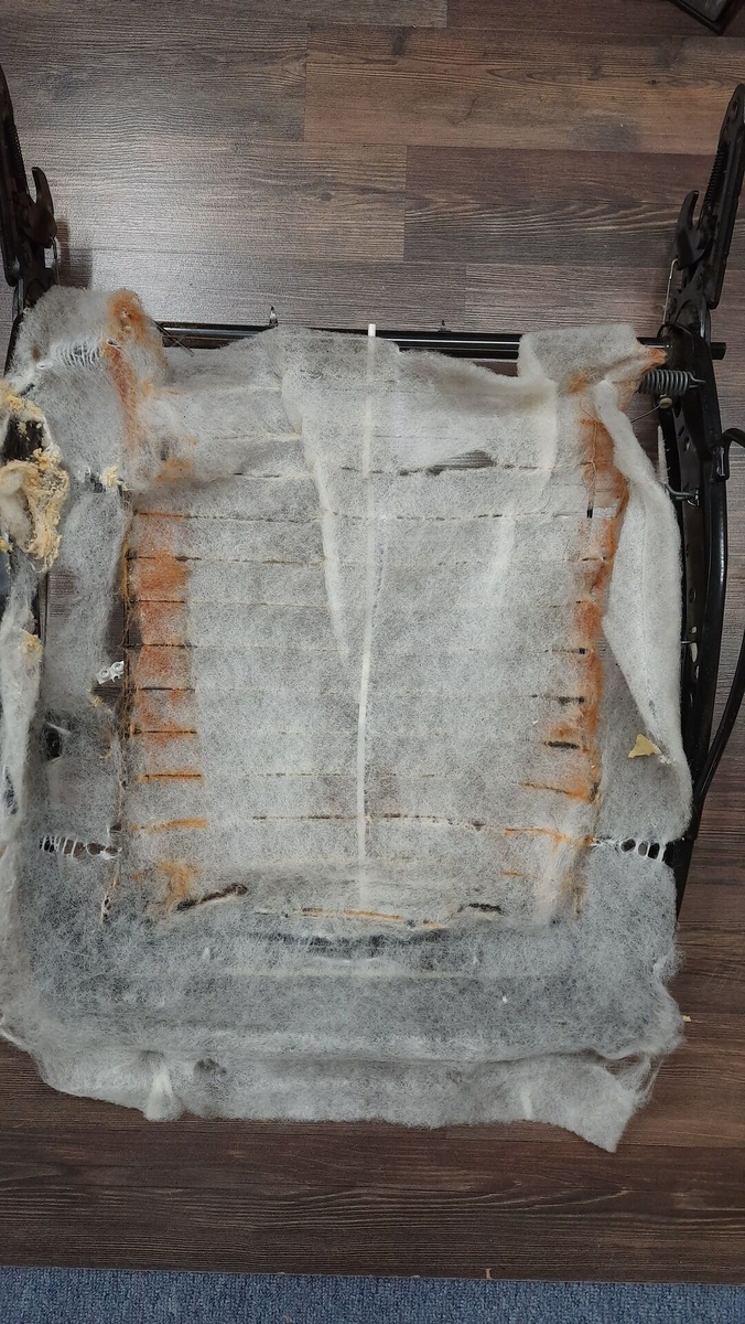

    Die erste Reparatur in diesem Jahr war das Schaumteil des Fahrersitzes. Bereits ausgetauscht 2021 mit einem Unterteil von Werk34 sollte nun dieses mal etwas vernünftiges vom Cabriozentrum sein. Kein Vergleich zum Werk34 Teil.

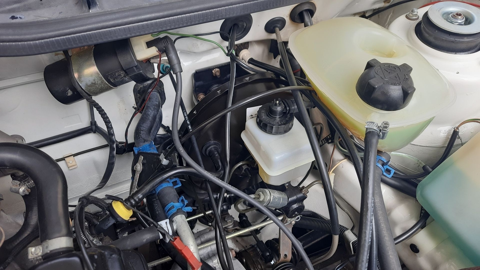

    • 23. Oktober 2025 um 08:10
    • #76

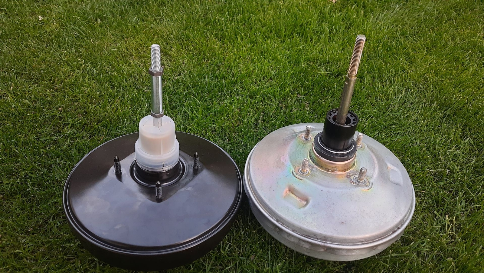

    Anfang Mai schrie der BKV dass er leckt. Kein Problem, der Gebrauchtmarkt bietet ja Nachschub. Wochen später wollte der Nachschub dann auch nicht mehr, also erneut Nachschub. Der machte absolut gar keine Probleme - aber mein Kopfkino schrie nach einem Neuteil. Gar niemals würde für mich das umgefritzte Teil von MK1 Garage in den Wagen kommen. Ich wollte es besser haben. Der BKV vom 2er lässt sich anpassen und steht dem Wagen richtig gut (in meinem Fall einer von ATE)
