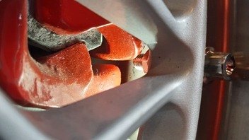

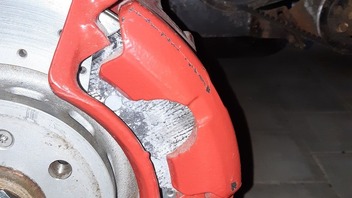

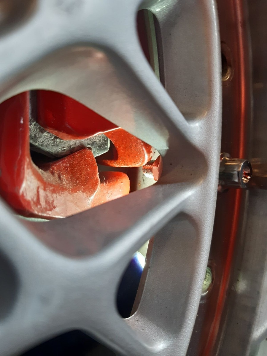

  • Hallo ich mal wieder ne Frage die etwas blöd klingt aber ich hab ein Problem mit meiner Bresanlage und der Felge ( siehe Foto).
    Ich hab eine Girling 54 vergbaut ist ein anderer Hersteller da evtl schmäler oder kleiner??
    Bitte nicht von der Schraube beeinflussen lassen, ich hab da kürzere aber es würde an der Mutter anstehen?
    MFg DaLuis

  • Also da ich oben mein Problem vergessen habe zu erläutern. :/ Der Bremssattel steht an der Mutter von der Felge an die is 3 teilig

  • Hallo,
    es gibt einige 15Zoll Felgen, die über diese Bremse nicht drüberpassen. Die BBS RA (original Genesis + Sportline) passt nur mit 5mm Spurplatten und dann kann man innen keine Klebegewichte setzen, sonst bleiben die am Sattel hängen.
    Also entweder andere Bremse, zB. die vom Scirocco 16V (auch Girling 54, aber nur 14Zoll Bremsscheiben), oder andere Felgen besorgen.
    Viele Grüße Horst
  • Das sieht nach einer BBS RS Felge aus oder?
    Habe schon des öfteren gelesen das die Muttern am Bremssattel anstehen.
    Da wird dir nur eine Spurplatte helfen.
    Wenn du mit der ET nicht weiter nach aussen kannst, gäbe es noch die Möglichkeit den Felgenstern aussen zu montieren. Aber das ist natürlich nicht legal und gefällt nicht jedem, außerdem wird deine Felge dann ein halbes Zoll schmäler.
  • Ja es es ist eine BBS RS Felge. Also das mit dem Felgenstern nach außen montieren mach ich nicht da ich zum Tüv deswegen ja muss. Ich denk ich werd des mit der Spurverbreiterung machen, wenn der TÜVler was dagegen hat werd ich halt auf die 14" umschwenken, aber danke das ihr das gesagt habt das es eine 14" gibt wusst ich garnicht. Danke wie immer das ihr mir geholfen hat.

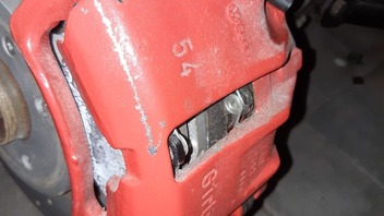

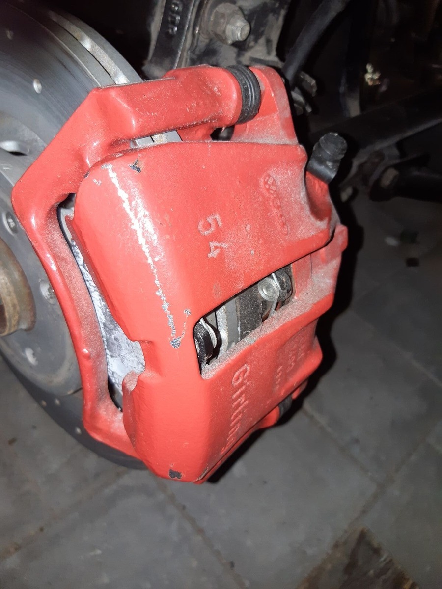

  • Das auf den Bildern ist aber keine G60 Bremse. Die G60 sieht anders aus.
    Was hast du denn für Scheiben?
    Gruß Matze
